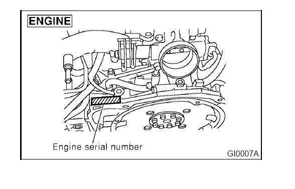

интересувам се къде се намира номерът на двигателя (този от големия талон) на H6-ца (2002-ра година)?
Казаха ми, че бил някъде в/у блока :-~

Дано да е от полза:
enginenumber.jpg [ 33.24 KiB | Прегледано 569 пъти ]

Това горе-долу в коя част на двигателя е, че не можах да се ориентирам? :(

Под всмукателния колектор...от дясно на автомобила(пасажерско)на самия блок!

Върху фланеца близо до скоростите откъм шофьорската страна. Трябва ти фенерче ..

При H6 само с фенерче си е зор :)

Е...и зъболекарско огледало с телескопично удължение..
