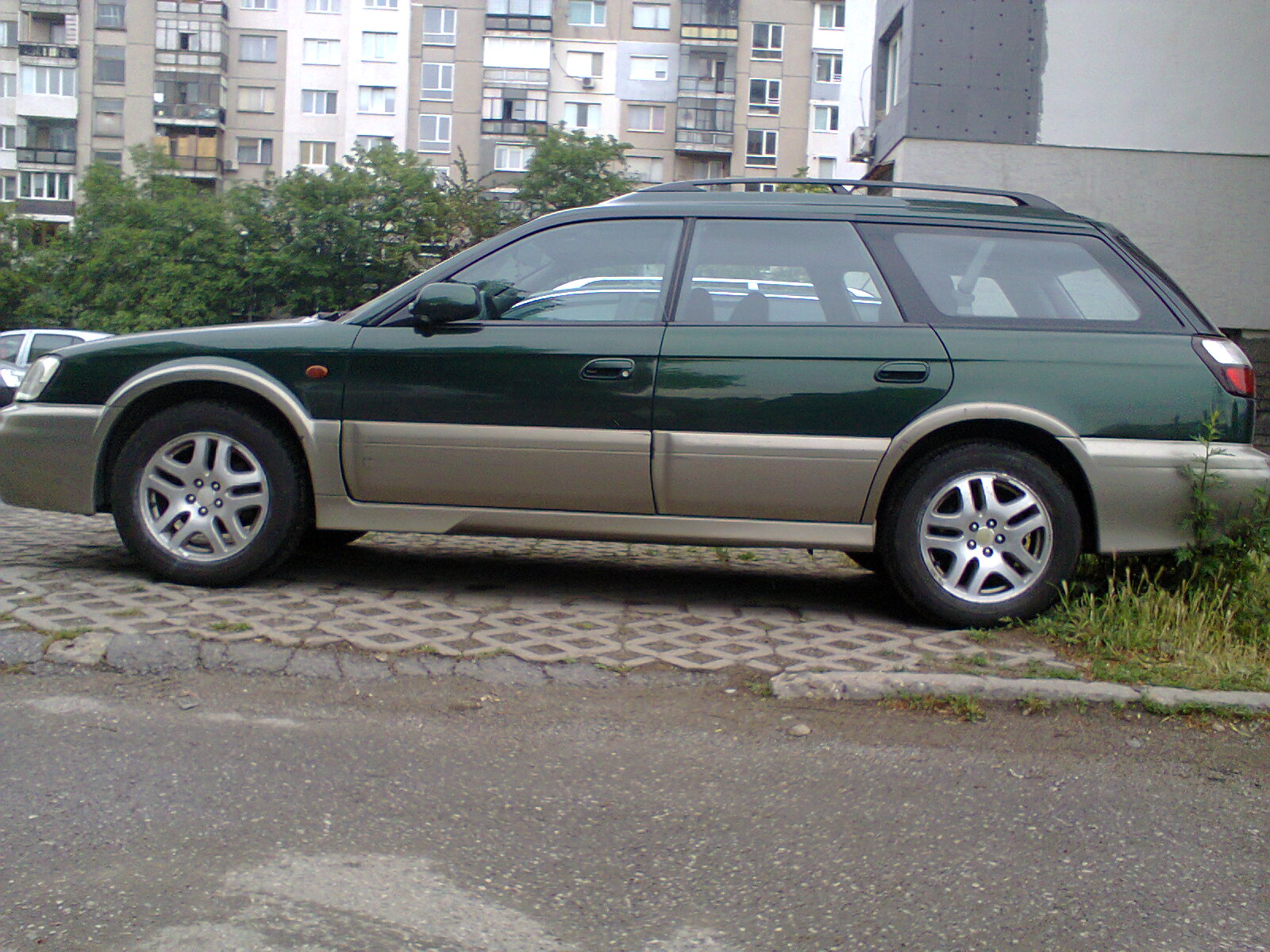

Здравейте колеги,
Да попитам, това ли е нормалната стойка на Бека?
Имам в предвид клиренса отпред и отзад между веждата и гумата, между земята и праговете, вече правилни ли са?
питам сериозно, вече е с нивомати отзад, и оригинални 215 60 16 Геоландер :D

Честито!
И щом търсите сериозен отговор, мисля че той се намира тук: http://subaru-legacy2.5go.ru/html/12_1.htm
Вижте Высота колесных арок= 428мм (+12мм/-24мм).
А как да го измерите, вижте тук: http://subaru-legacy2.5go.ru/html/12_5_2.htm

Аз съм със същата кола и то от скоро и честно казано, не съм се замислял за тези разстояния и какви трябва да бъдат.Струва ми се обаче,че моята е с мако по-вдигната задница.Доколкото може да се съди от снимка,разбира се....

Здравейте отново,
Точно и аз това подозирам, и за това исках и второ мнение.
Тъй като изчерпих възможните проблеми да е по ниска от нормалното, оригинален размер гуми 215 60 16, даже са Геоландер, оригинални амове нивоматни, тоест саморегулиращи се, сменени тампони на щангите, отличен реглаж на заден мост, и липса на газова бутилка в багажника, всъщност като правих снимката в него има само резервна гума, сериозен маслен крик и пълен резервоар, си мисля да направя следното, но искам сериозно мнение от запознат с материята колега.
Старите амортисьори бяха класически Каяба с специфичните пружини за тези амове, като сечението им и доста по дебело от тези на нивоматните. Какво ще стане ако прехвърля пружините от класическите на нивоматните амортисьори?
Притеснява ме да не стане прекалено и да рискувам стабилността и сигурността? :-?
