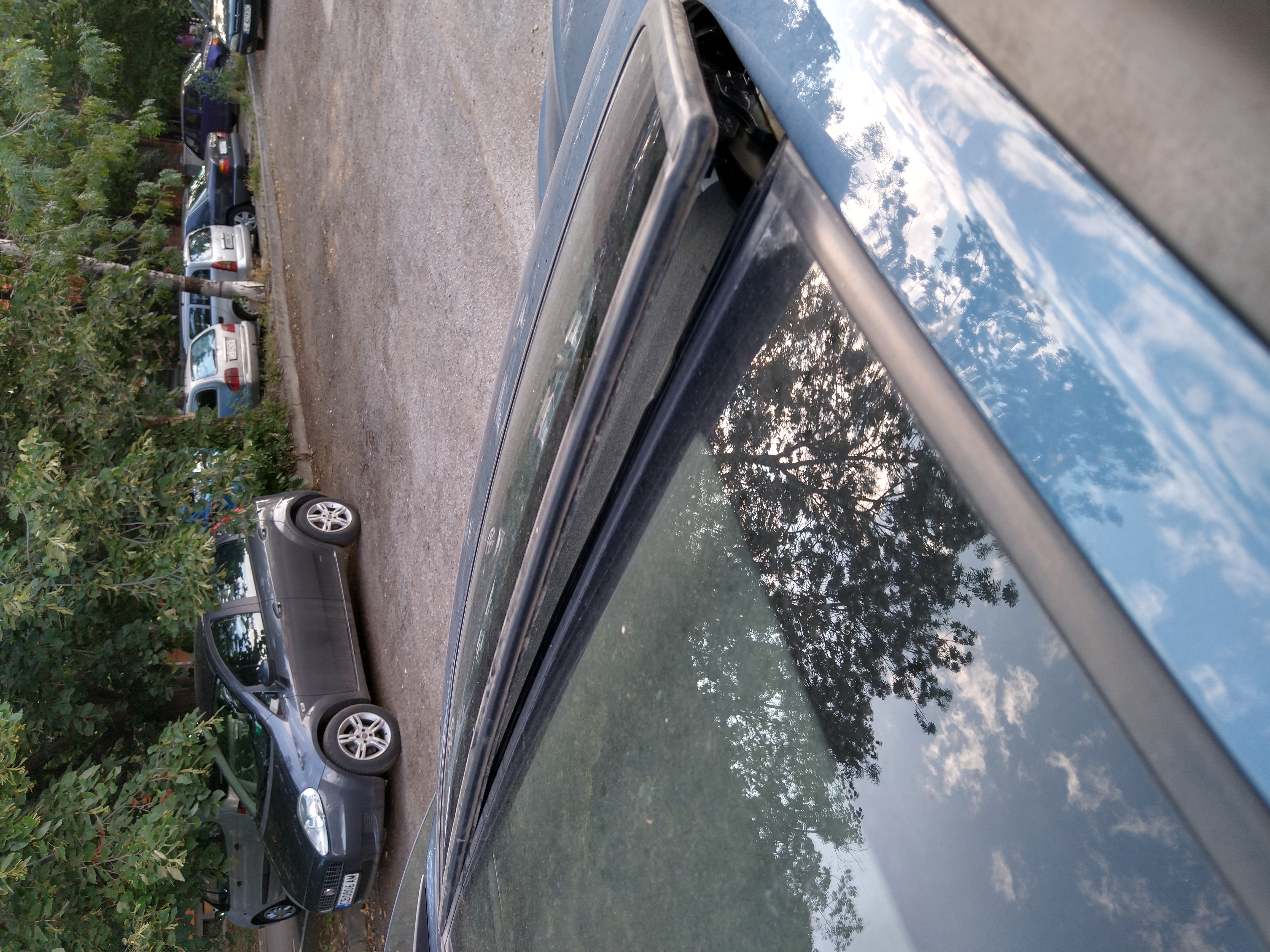

Здравейте фенове,
Вчера ми се счупи механизмът на предното стъкло на шибедаха. При опит за затваряне нещо изчатка и в момента от страната на шофьора стъклото е прибрано, а от другата страна не е.
Не мърда на никъде и с побутване нищо не става. От отворената страна намерих малко парче бяла пластмаса, но не успях да разбера точно от къде е. Очевидно има нещо счупено.
В момента целите ми са:
- Как да си затворя шибедаха преди да завали отново :D (план Б е грозен найлон оестествено)
- Как/къде да го ремонтирам: сервиз, части и т.н. (София)
Ако варианта за ремонт е супер скъп или "ремонтирай сам за 2-3 дена", по-скоро основно искам поне да го затворя : ))

Мдааа... и аз имам същия проблем с моя аутбек 2002-ра. При мен се случи миналата година, но поне си се затвори. Това, което разбрах е че вътре има един червячен винт, които е пластмасов. Има теми в нета за тея проблеми. Решението на проблема е сваля се кората на тава и целия шибидах и се ремонтира. Четох, че подменят частите отговорни за повдигане с алуминиеви правени очевидно на струг. Това за съжаление е редовен номер при Субару като гледам.
Аз бих ти предложил да махнеш стъклото, което се повдига и да пробваш да сгънеш механизма. Аз се пробвах при мен не стана. При теб обаче захвата вероятно е различен. Пробвай го това и огледай самия механизъм.
Не мога да ти дам мнение за части и сервиз, но според мен ще ти вземат много пари за това нещо, защото е времеемко и частите вероятно ще са оригинални.
Успех!
