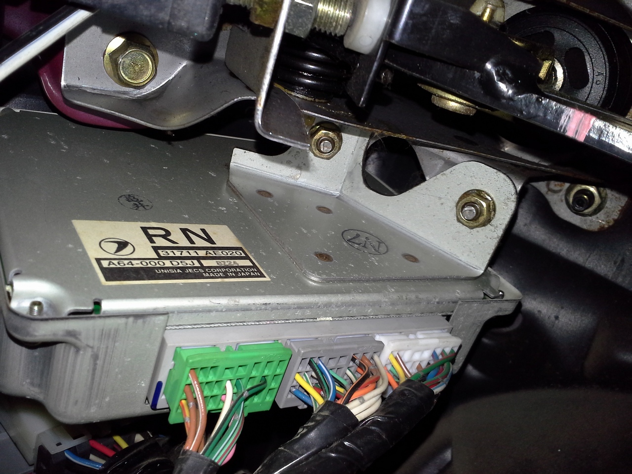

Автомобилът е Outback B12 (II-ро поколение) 1999, 2.5, автоматик.
Първа регистрация Април 1999.

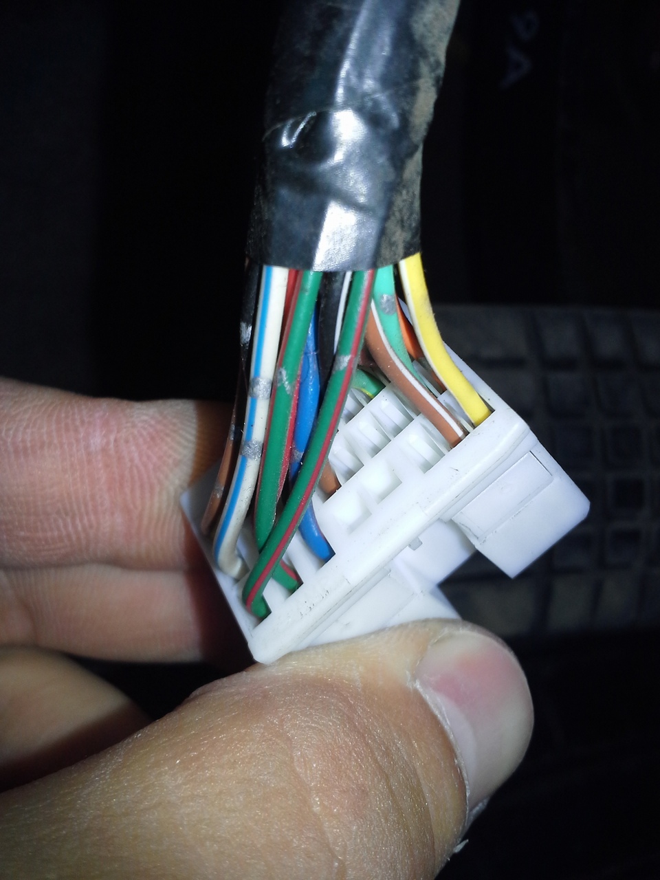

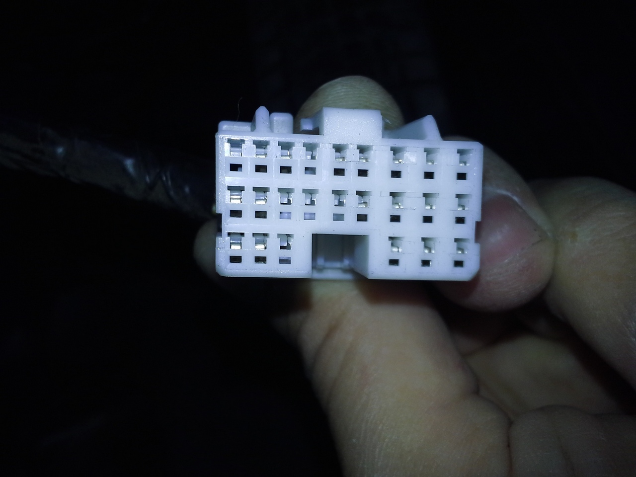

Според менюъла за 1999 и 2000 година, трябва да имам кабел на пин 15 = Duty Solenoid C.
Обаче на пин 15 няма кабел. След тестове на напрежения и съпротивление установих, че
е на пин 4. Прекъснах кабела и се появи грешка 79, която е за Duty solenoid C.
Според менюъла за 1998 буксите пък изклеждат различно.
Ако някой разполага с пинаут или менюъл за този "мътен" период на 1999 ще съм
безкрайно благодарен.
Ревърс енджиниъринг от конектора на скоростната не върши работа, защото не превключва добре
и цялата работа за да й изтествам ел. частта.
Благодаря предварително,
Георги
