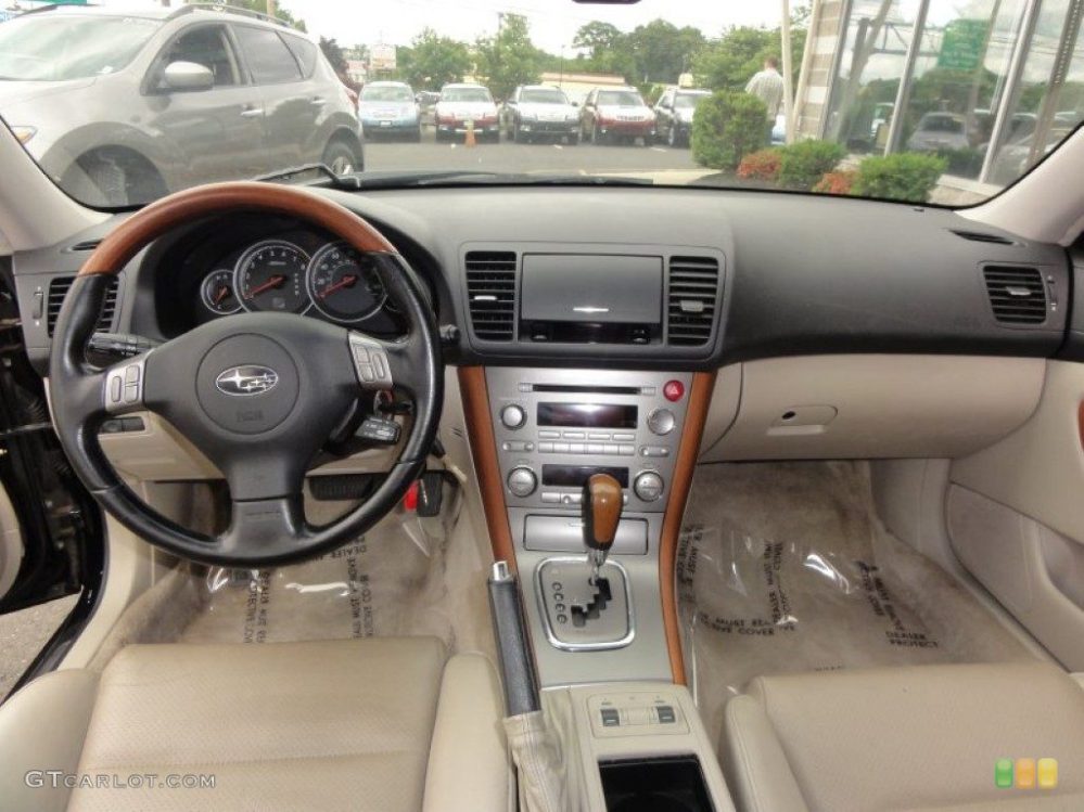

На кой дисплей се появява?
Там където показва температурата и разхода или по-долу където е музиката
или на климатроника?Колата Американка ли е или Европска
50467761.jpg [ 112.33 KiB | Прегледано 1057 пъти ]
