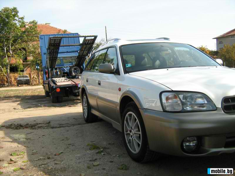

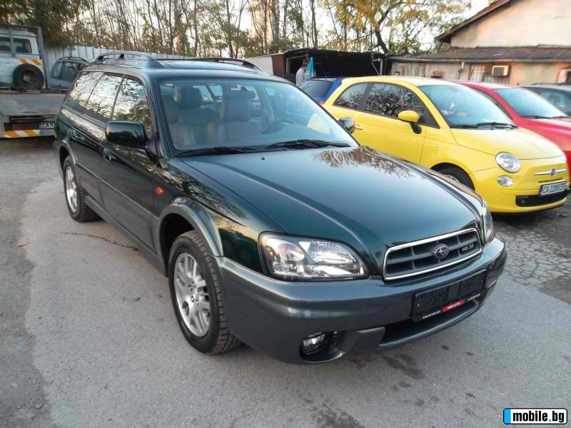

Колеги интерисува ме дали фаровете на 1999г. и 2002г. са взаимно заменяеми?Става въприс за Subaru Outback.

Да, заменяеми са, със скромното уточнение, че смяната става в комплект с предните капак и броня - иначе - хък :pardon:

На снимката си личи, че не са еднакви.

На мен ми изглеждат еднакви,но опита стават или не ще ми струва едни 200л.Моля за мнение от колеги сигурни в резултата!

Ами, аз точно от личен опит го казвам при какви условия става - не виждам какво повече очакваш да чуеш - гледах и мерих именно при Дарин /щото и аз Тома Неверни - той ми казва, че не става, ама и аз да проверя :pardon: / - капак, решетка и броня са различни също - вярно с малко, но е достатъчно за да е тип "пернишки тунинг", ако се сменят само фаровете! Пълното преобразяване отива на 1000+лв. - нищо не ти пречи да го направиш като хората :cool: ....
