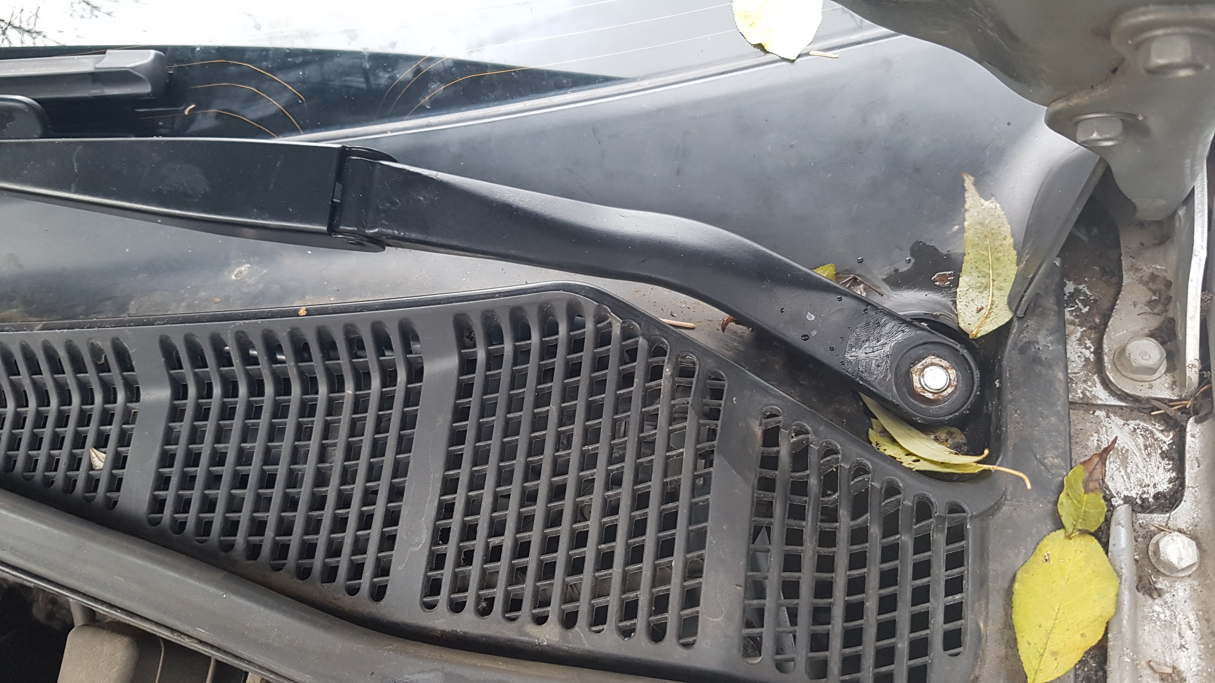

Коментар на файл: Развиваме гайките и махаме чистачките.
20191130_140615.jpg [ 3.28 MiB | Прегледано 424 пъти ]

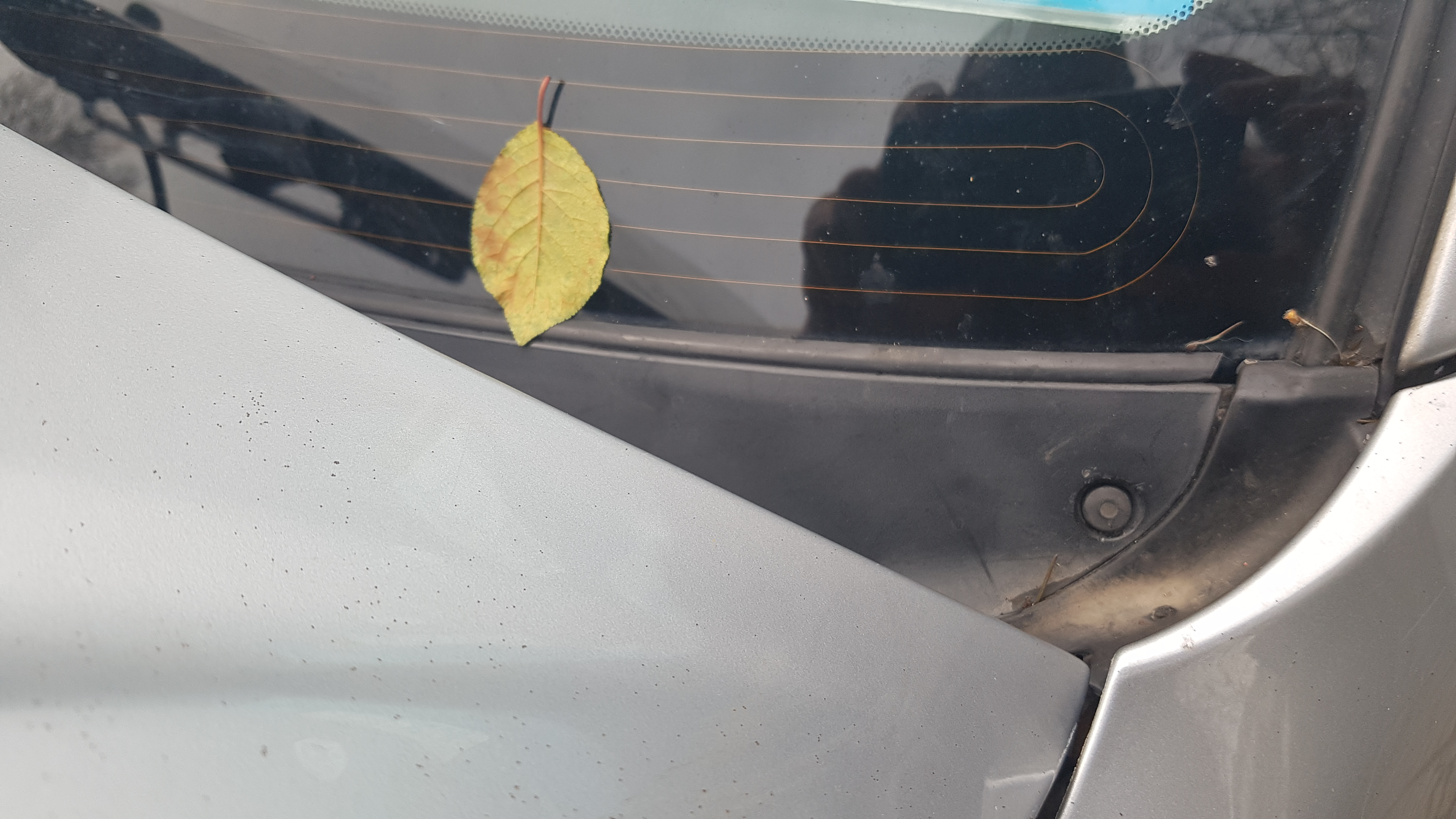

Коментар на файл: Махаме гуменото уплътнение на пластмасовата кора.Има 7-8 пластмасови щипки.
20191130_140647.jpg [ 2.76 MiB | Прегледано 424 пъти ]

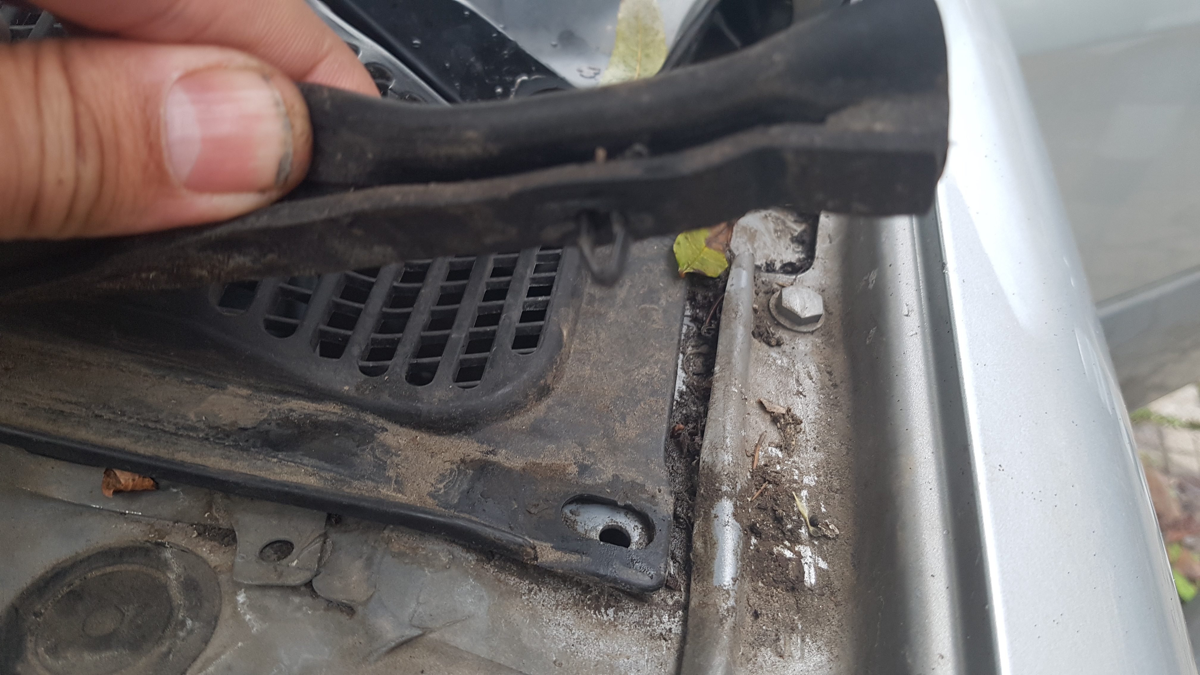

Коментар на файл: След това махаме кората,тя също има десетина щипки,само 2 се виждат от двата крайща.
20191130_140619.jpg [ 2.65 MiB | Прегледано 424 пъти ]

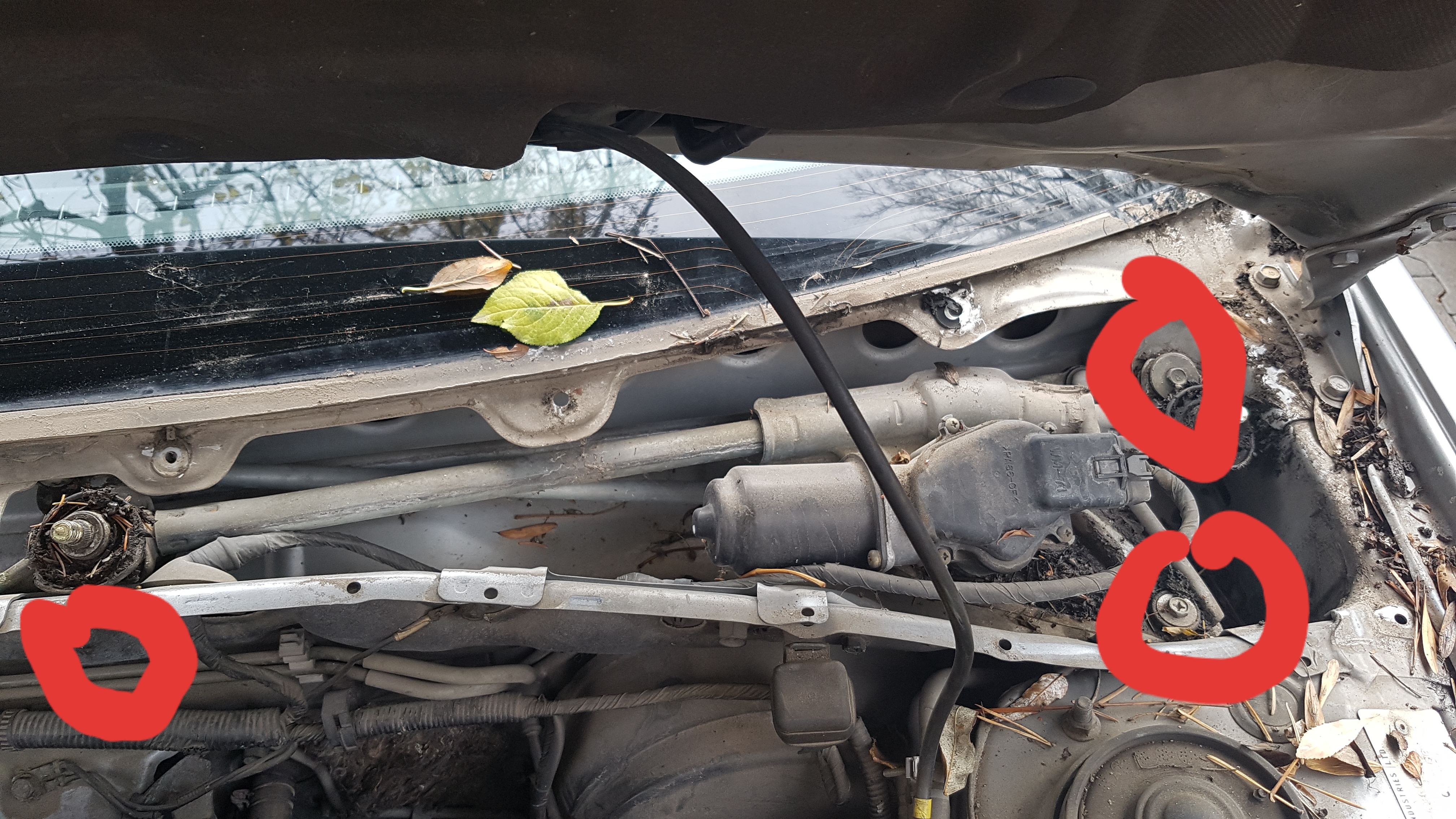

Коментар на файл: След това развъртаме два болта и една гайка,вадиме буксата на моторчето и механизма излиза.
20191127_200724.jpg [ 4.61 MiB | Прегледано 424 пъти ]

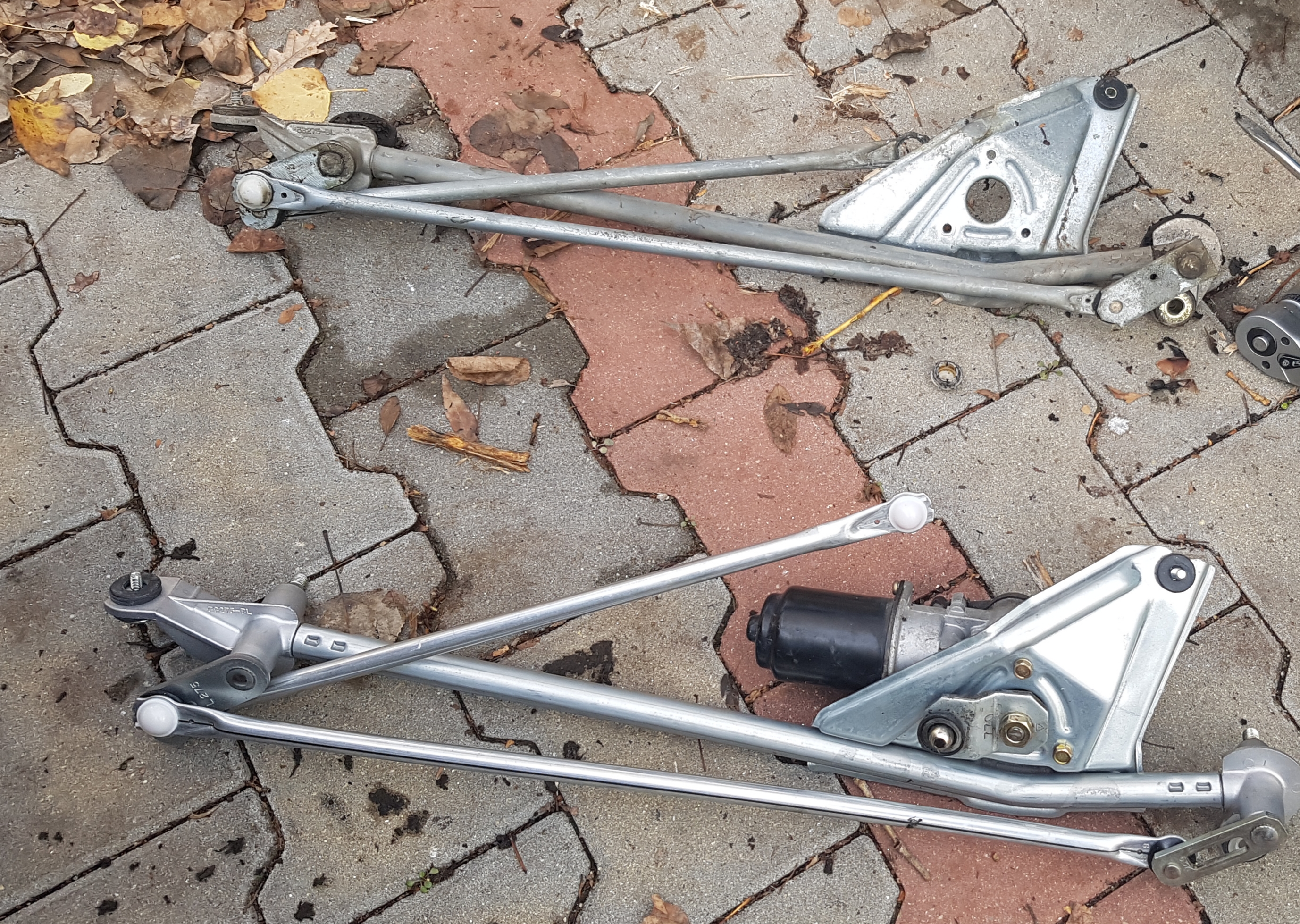

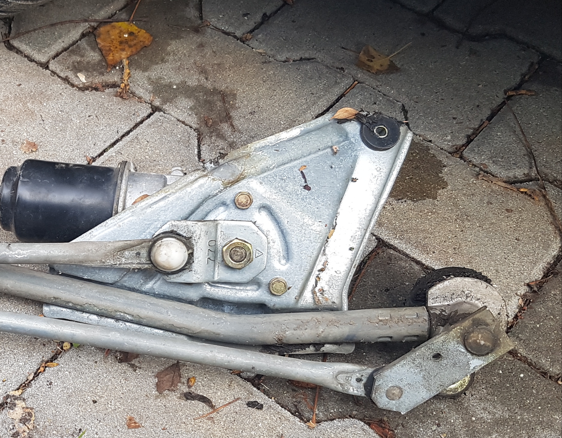

Коментар на файл: После развъртаме 3те болта(единия не се вижда от планката) и гайката в средата,и дърпаме рамото нагоре за да разкачим бялата""шапчица" от ябълковидния болт.
20191127_174850.jpg [ 2.08 MiB | Прегледано 424 пъти ]
Коментар на файл: След това преместваме машинката и планката на новия механизъм и нахлузваме рамото с бялата шапчица на ябълковидния болт и притискаме.(На снимката още не съм ги съчленил) И всичко по обратния ред.
