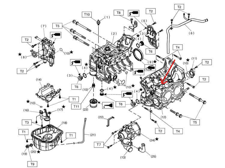

Здравейте!! Трябва ми детайлен чертеж на двигателя 2.5-2000г.
Проблема ми е следния:събирами се по малко масло над дясната глава-нее от гърнитурата!!!Казаха ми че имало някакви отдушници и е било възможно някой от тях да е скъсан.Междо другото в какви граници/от-до/ трябва да ми е разхода на гориво в градски и извън градски условия.?

Пет Юни 13, 2008 10:11 pm
Subaru Helper
Регистриран на: Сря Яну 30, 2008 7:09 pm
Постове: 134
Опитаи и с тази картинка
Горчивината от лошото качество остава дълго след като е преминало удоволствието от ниската цена!
callto://sivoo4ka
http://i.data.bg/06/12/16/156561_orig.jpg

Пет Юни 13, 2008 10:18 pm
Регистриран на: Чет Ное 16, 2006 7:15 am
Постове: 65
Автомобил: Subaru Outback 2.5-156
Ами колега ето тук долу-горе се събира.За 15000 км. съм долял някъде към 400гр. масло 5-40,така че мисля е в рамките на нормалното/дори много добре/ но когато спра колата , в купето замирисва на масло :evil: :evil: :evil: !

Съб Юни 14, 2008 10:03 am
Постове: 762
Skype: subaru_prodrive
Рейтинг: 8
Виж този линк,,отстрани на блока има едни тапи номер 2 мисля че те са за смяна :D

Съб Юни 14, 2008 12:30 pm
Постове: 762
Рейтинг: 8
Тапичките острани са се спекли и може само с нови да ги сменим .тогава ше спре теча на маслото..ще ти ги поръчам ако имаш желание и за 10 дена са тук,,само Субару ги правят,,оригинални са..... :D
