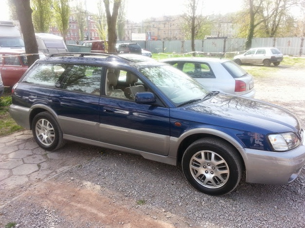

Ето го моята красавица. Или красавец още не е решила ROFL
20140405_113338.jpg [ 138.61 KiB | Прегледано 409 пъти ]
