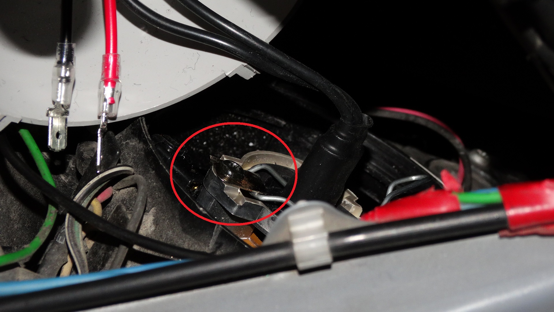

Изчаках един ден да ми мине яда и сега вече мога да кажа колко съм разочарован от инженерното изпълнение по фаровете на това Субару. От десетки от добри по-добри решения за закрепяне на крушките за късите гениите са решили да го направят по най-малоумния начин.
Та вчера реших да сменям изгоряла крушка на късите. Правил съм го няколко пъти на предната кола и не ми звучеше никак страшно. Предния собственик когато ми предаваше колата ми каза, че бил сменял единия фар, но не защото колата имала удар ами щото решил да си смени крушката сам и счупил фара. Тогава си казах "тоя аматьор чува ли се какви ги говори - как се чупи фар при смяна на крушка ?!?" Е кармата понякога е кучка както са казали хората.
Генералната тъпотия идва от това, че телчето което упражнява натиск към крушката за да я държи закрепена за фара, реално се подпира на една пластмаска нещастна и когато пластмасата остарее и се е пекла 5-6-10 години на крушката на късите става адски лесно чуплива. И като прибавим това, че реално не са оставили място тъпанарите да бръкне човек нормално за да си свърши лесно работата, тогава наистина една смяна на крушка може да доведе до смяна на фар + крушка. Щото на всичко отгоре същите тия "гении" са изляли всичко от един детаил и при едно такова счупване просто хвърляш целия фар на боклука ....
След 20 минути псуване реших да видя във фактурите колко е платил предния собственик за нов фар. 800лв ! Епична смяна на крушка, тва е ! Псувах още 20 мин и реших да побългарявам нещата. Няма как иначе. В крайна сметка след 30 минути човъркане и импровизиране успях да поправя нещата. Пускам снимка за хора които евентуално ще имат същия проблем като мен. Ето едно сносно решение :
DSC00838.JPG [ 533.71 KiB | Прегледано 813 пъти ]

Същият проблем със счупената пластмаса беше реше успешно със свинска опашка за 2 ст. :idea: Просто до извивката на пластмасата на която се закрепва кукичката на пружината се закрепя една свинска опашка и тя продължава да носи напъна на пружинката. Тествано вече 2 години и работи безотказно. ;)
Ако трябва ше направя снимка, но при мен е на левия фар до въздухозаборника и ще бъде трудна гимнастика, но въпреки това ...

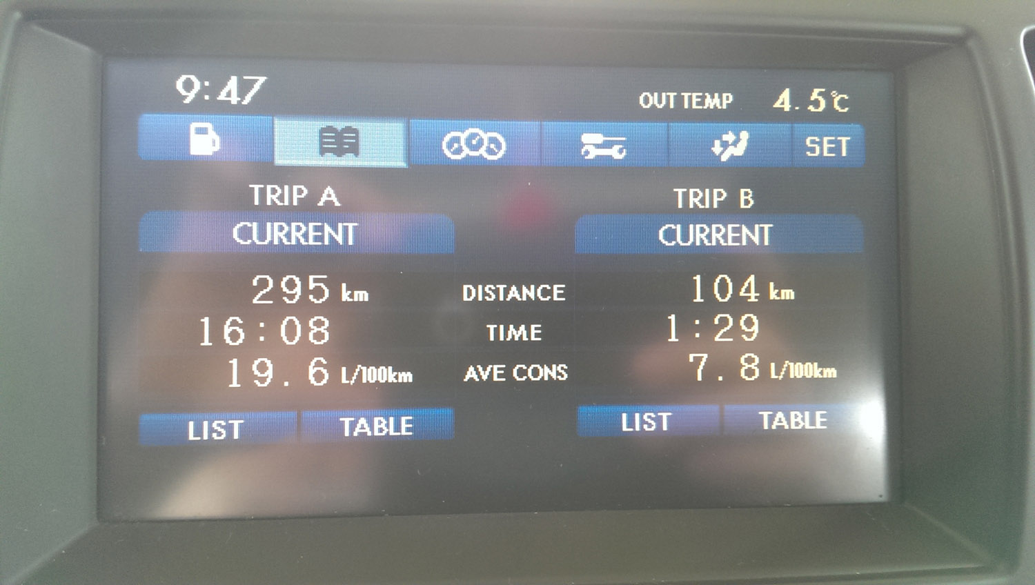

Тъй като белите нощи наближават скоро при нас, затова реших да махна големите прожектори. Не съм предполагал, че този автомобил е толкова красив :giggle:
hella off.jpg [ 254.7 KiB | Прегледано 668 пъти ]
Сега и разхода падна значително извън градско ROFL Отляво е смесено 200 градско 100 извън, а в дясно е само извънградско.
