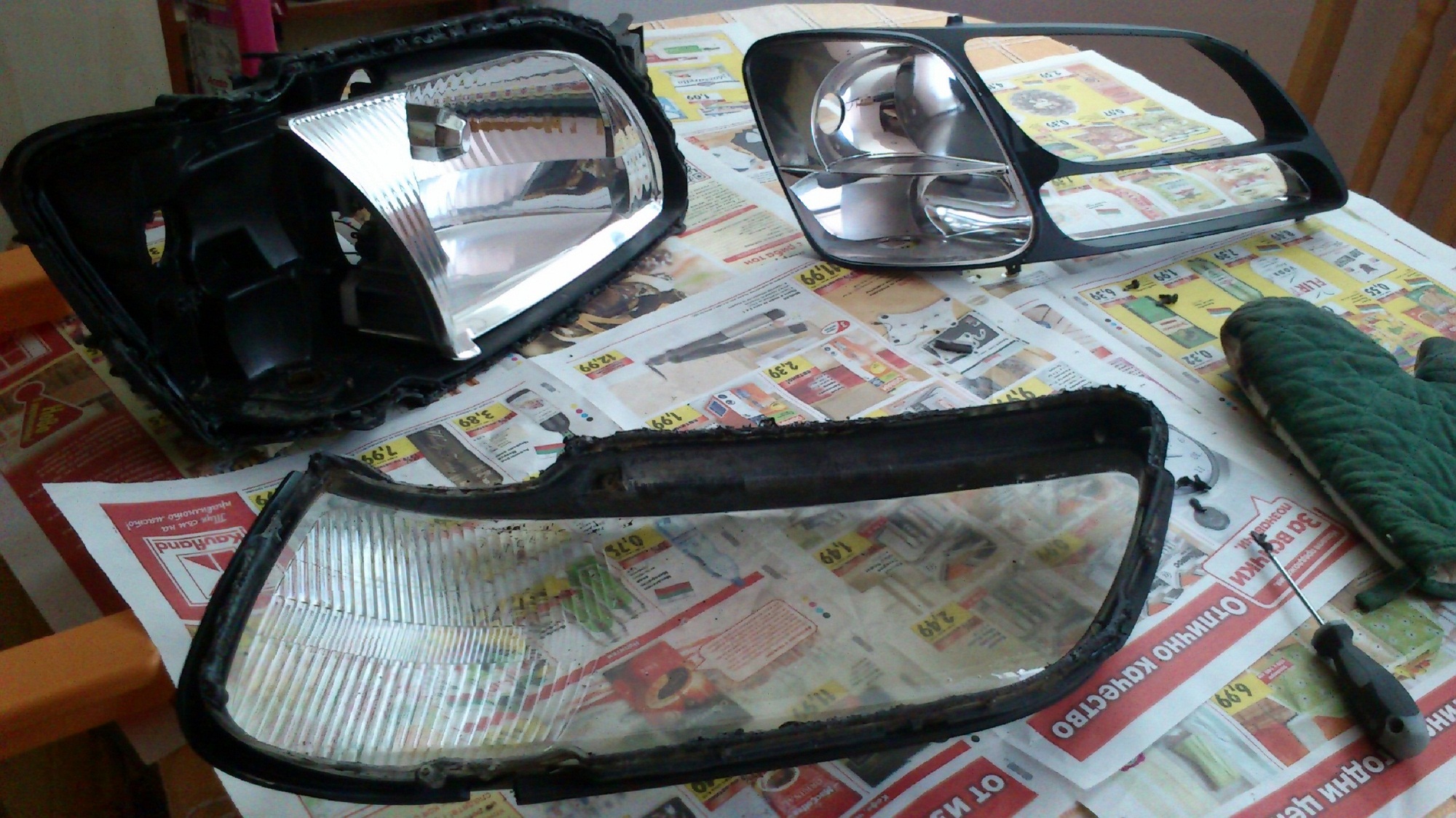

 освежаване на фарове
Регистриран на: Пон Авг 29, 2011 7:33 pm
Постове: 98
Местоположение: русе
Автомобил: subaru outback 2.5 AT

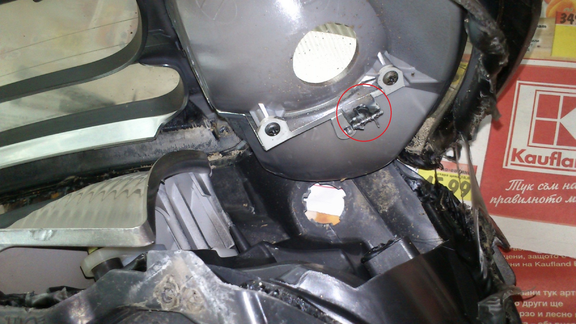

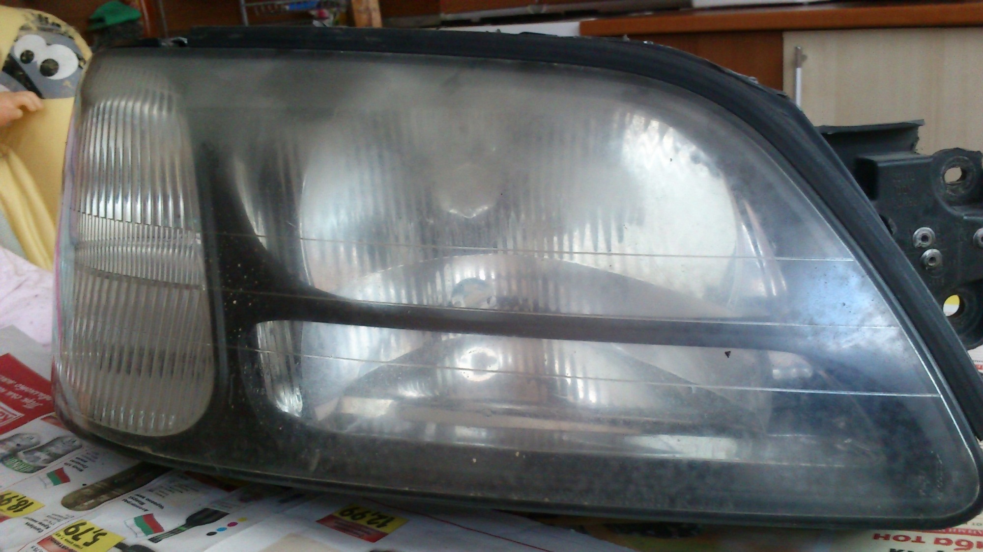

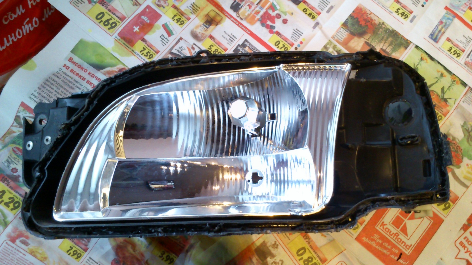

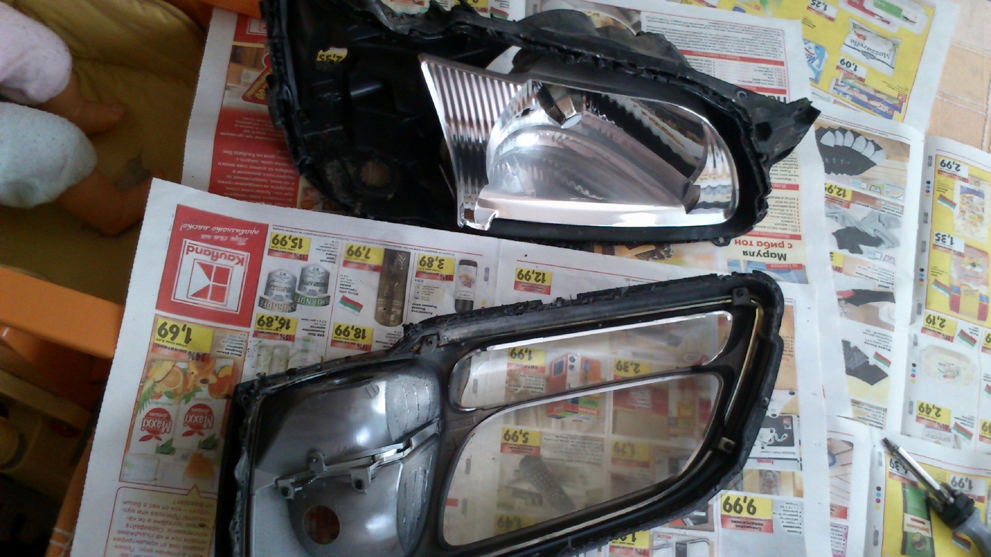

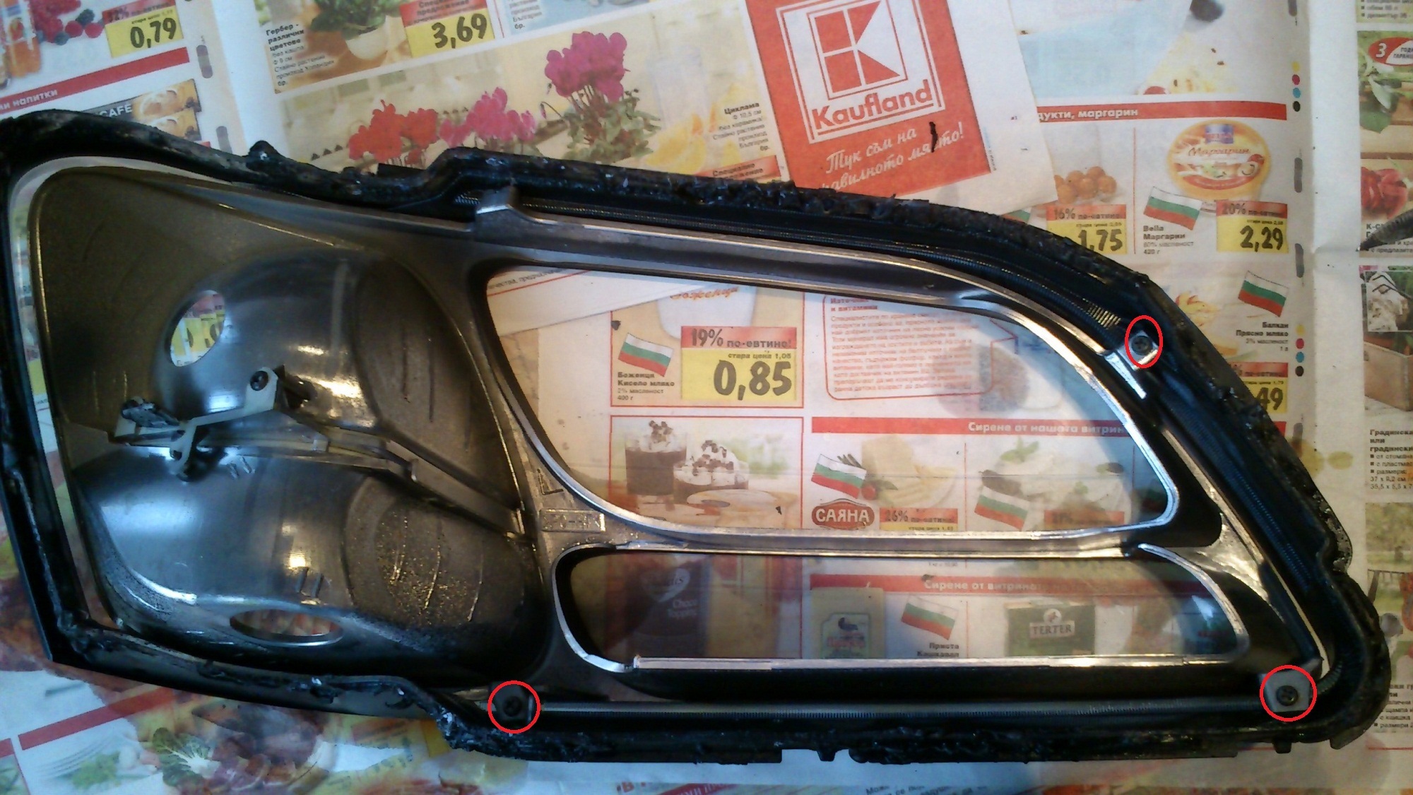

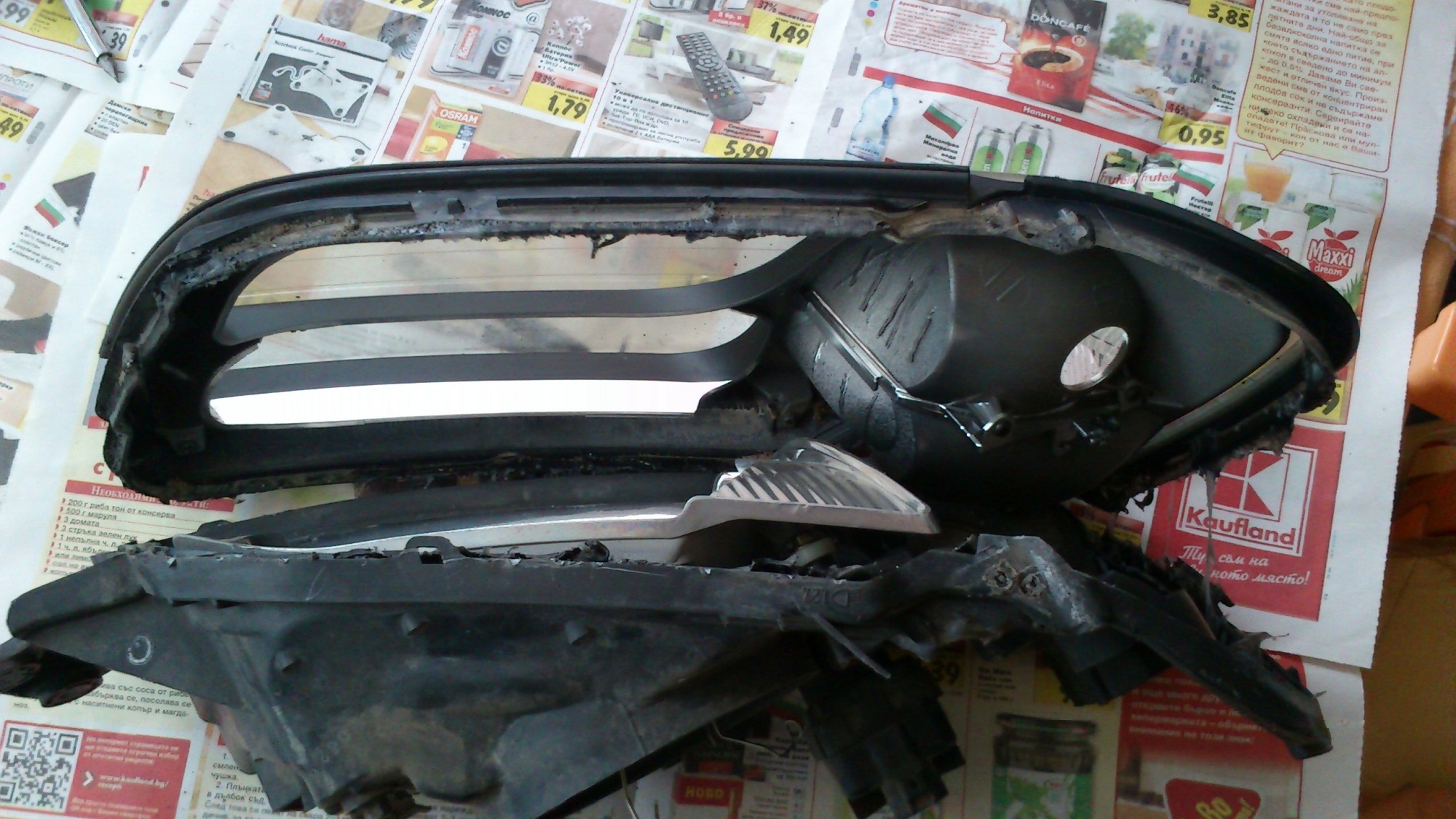

Днес почивам и реших да си разглобя фаровете и ето ме пред колата ( OUTBACK 2001 ) тумба лумба двата фара долу качвам се в къщи ( жената и детето ги няма на почивка са а аз работя :facepalm: ) с идеята да ги нагрея със сешоара на жената за да омекне силикона.Търся търся 15-20 мин. надъхан , но него го няма ](*,) жената го е взела .След минута псуване се сетих и загрях фурната до към 90 градуса , намокрих една кърпа за всеки случай и метнах единия фар вътре върху мократа кърпа ,след 7-8 мин го извадих и познайте беше още суров :D . Вдигнах градусите до 120 и пак 5 мин извадих го ( не пари много може и градусите да не отговарят на печката ) и бързо с 2 отверки започнах да разделям фара. Силикона е адски здрав затова дърпайте бавно а не рязко. После с дрелката и накрайник за полиране и малко паста за зъби и по обратния ред.Горе долу за 30-40 мин на фар трае всичко. Понеже го реших в последния момент и не се бях подготвил и използвах бял силикон ( само такъв имах ) за лепене , и паста за зъби за пастиране. Лепенето стана супер грозно зареди белият цвят на силикона а за пастирането с паста за зъби не се получи мн. добре може би с някаква паста за пастиране щеше да стане по добре . Не можах да направя снимки понеже си забравих телефона като ги монтирах а взе и да става тъмно , ефекта е голям но можеше и още. Може би няяякой ден ако не го продам пак ще го направя
1.JPG [ 476.67 KiB | Прегледано 746 пъти ]
Коментар на файл: дърпайте бавно
2.JPG [ 584.61 KiB | Прегледано 746 пъти ]
Коментар на файл: не забравяйте да намажете и водача със силикон за да няма вибрации
3.JPG [ 568.92 KiB | Прегледано 746 пъти ]
4.JPG [ 605.44 KiB | Прегледано 746 пъти ]
5.JPG [ 600.98 KiB | Прегледано 746 пъти ]
6.JPG [ 668.15 KiB | Прегледано 746 пъти ]
7.JPG [ 650.85 KiB | Прегледано 746 пъти ]

Силиконът е много здрав и дразнещ :giggle: Фаровете ги почиствах зимата на открито за да замръзне, колко е възможно повече силиконът, след което залях със спирт за да се охлади още.
При това положение става много крехък. Спиртът е само за охлаждане, не го разтваря. Внимателно с отверката се движи по улея на сглобката и се разделят лесно двете части. Силиконът става на парчета.
За топло време предполагам може да се пробва с фризер...
