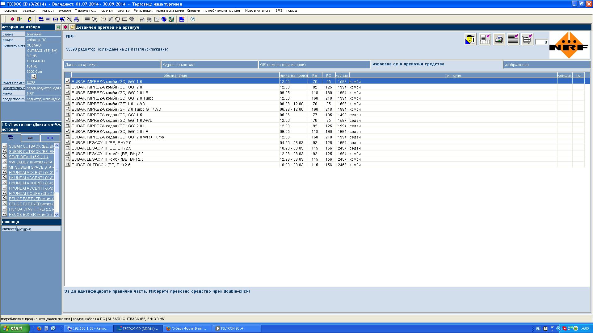

Само за протокола: радиатора за H6 става за следните автомобили (виж снимката). Така че е нормално от импреса 1.6 да издържи, при положение, че радиатора е най-вероятно същия :)
P.S. Винаги съм се чудел, защо повечето японки (особено хондите) са с доста малки радиатори... :) Може би за да излизат по-евтино...

CaesarVarna написа:
Винаги съм се чудел, защо повечето японки (особено хондите) са с доста малки радиатори... Може би за да излизат по-евтино...
Малко off topic,но като им гледам цените ...хич не са евтини :) (става въпрос за по-нови и нови коли-не за 20годишни.)
P.S.Колега колко пъти си чул за прегряла хонда ;) (сигурно има разбира се....,но в доста редки случаи).
