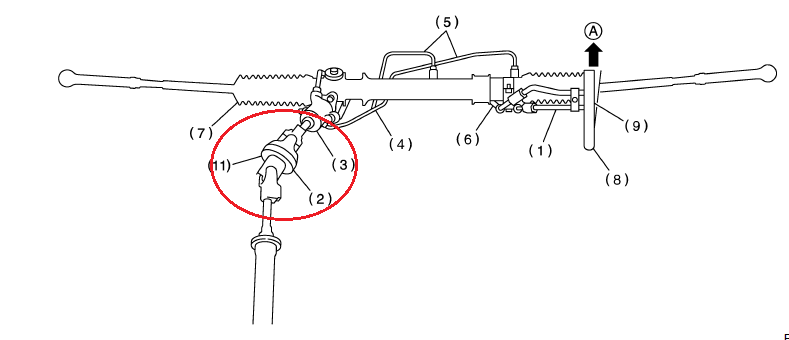

При по-щателен преглед се установи, че чукането не е в самата рейка, а в каренцето, което свързва кормилния прът с кормилната кутия. Не се сменяло, ми казаха. Имало в София някой, който ги ремонтирал. Имате ли повече инфо за това? :idea:
хм защо да не се сменя?
като гледам, си е резервна част -> http://opposedforces.com/parts/legacy/e ... tration_1/
струва около 130$
