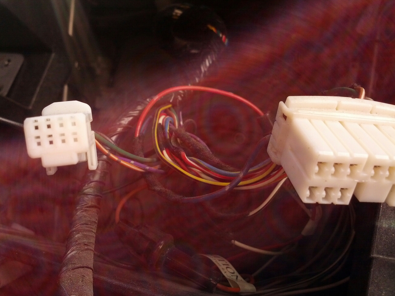

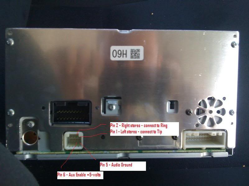

Понеже няколко души ме питаха за aux входа, ето как го направих с подръчни материали за около 4лв всичко. Първо проверете, че вашето стерео има бутон Aux, ако няма такъв бутон това описание няма да ви свърши работа. Относно различните модели, това описание работи със сигурност на 2003-2009 Легаси и Аутбек, които имат заводски CD changer и бутон под него, на който пише Aux. В някои модели има букса в подлакатника, където освен запалката е и aux входа. Ако нямате такава букса, то може да си направите собственоръчно като следвате няколко лесни стъпки. Оригиналната част, която представлява адаптер и букса от Субури струва към 200лв и отнема седмици да стигне до Бг, което е меко казано неприемливо.
Какво е нужно? Отвертка, изолирбанд, няколко кабела с пинове за буксата, кабел и 3,5” жак и разбира се желание. На мен ми отне около 30 минути цялата операция. Преди да започнете с демонтажа на касетофона, уверете се че имате всичко необходимо. Аз намерих подходящи кабели с пинове за буксата в едно малко магазинче за електроника на Тинтява (виж картата по-долу). Диаметърът на пинчетата трябва да е около 1мм, за да могат да влязат в буксата. Бях взел различни пинчета, за да пробвам кои стават. Най-дребните свършиха работа, останалите не влизаха.
Кабел с аудио букса може да си купите от магазинче за електроника, или ако имате непотребни уреди в къщи, които имат такъв кабел. Аз използвах кабел и Г-образна букса от един стар адаптер mp3 към касетка, когато още имаше касетофони за касетки по колите. :-) Исках буксата да е Г-образна, понеже е по-устойчива.

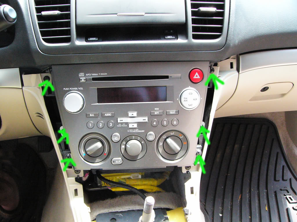

Извадете касетофона от таблото – за целта премахнете страничните декоративни лайсни и развийте болтовете, с които е закрепен към таблото. Желателно е преди това да извадите дисковете, ако са в касетофона. Ако правите това за пръв път запомнете кой кабел от къде махате, за да не се чудите после кое, къде беше – буксите влизат точно на определени места и няма опасност да ги сбъркате, понеже са различен размер, но имаше чуденка при мен тоя висящ кабел къде да го включа. След известно оглеждане на свободните слотове си намери мястото, но можете да избегнете това като при махането запомните местата.
В долния десен ъгъл има 8-пинова букса, която е ключът към aux входа на касетофона (вижте картинката по-долу). Пин 1 е левия канал, пин 2 десния канал, пин 5 е нулата – вържете тук екранировката от аудио кабела, пин 6 е aux enable, това се връзва някъде по металния корпус на радиото, за да работи aux копчето от касетофона.
Използвайте изолирбанд и проверете, че всичко работи преди да върнете касетофона на мястото му. Дайте на контакт и натиснете бутона aux. Ако всичко сте свързали правилно трябва да се изпише AUX на дисплея на касетофона и да се чува музика, ако вържете mp3 player към буксата.
При мен първоначално се оказа, че единия канал липсва, заради лоша връзка. Ползвайте fader-а на касетофона, за да се уверите че левия и десния канал работят. След това по обратния път върнете касетофона на мястото му и сложете обратно болтовете и лайсните.
Внимавайте да не изтървете някой болт при монтажа или демонтажа в таблото – ваденето му е много трудно, дори и невъзможно. За целта ползвайте магнит към отвертката, за да не изпадне болта след като е развит.
Успех!
