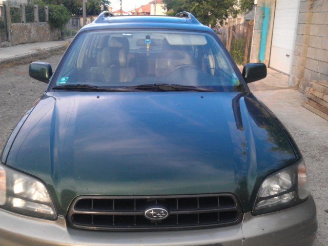

Стар фен с нова кола =D>

Честито,
колега,отново! :good:

Честито колега, нека всеки да се похвали с второ и поредно возило...

Честито и дай повече инфо ,май на н6 мяза.Като се видим на летния събор ще има да черпиш.

Честито Младене. :good: :good: :good: :good: :good: :good: :good:

А, честито! :beer:
Кой взе?
Увиснал си отзад :pardon:
