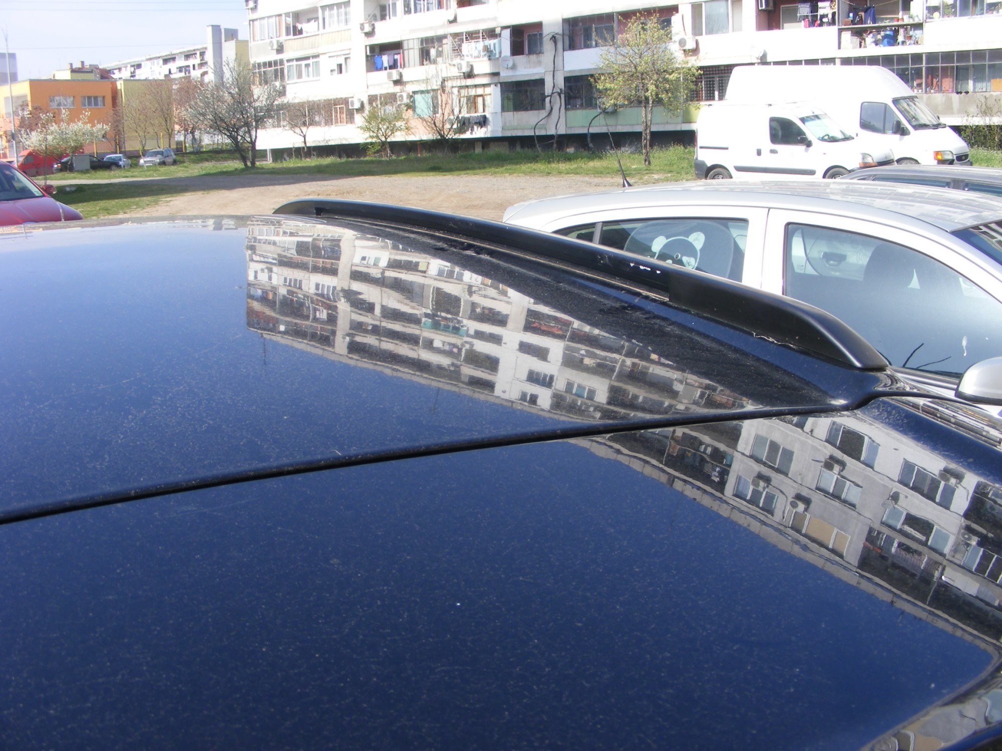

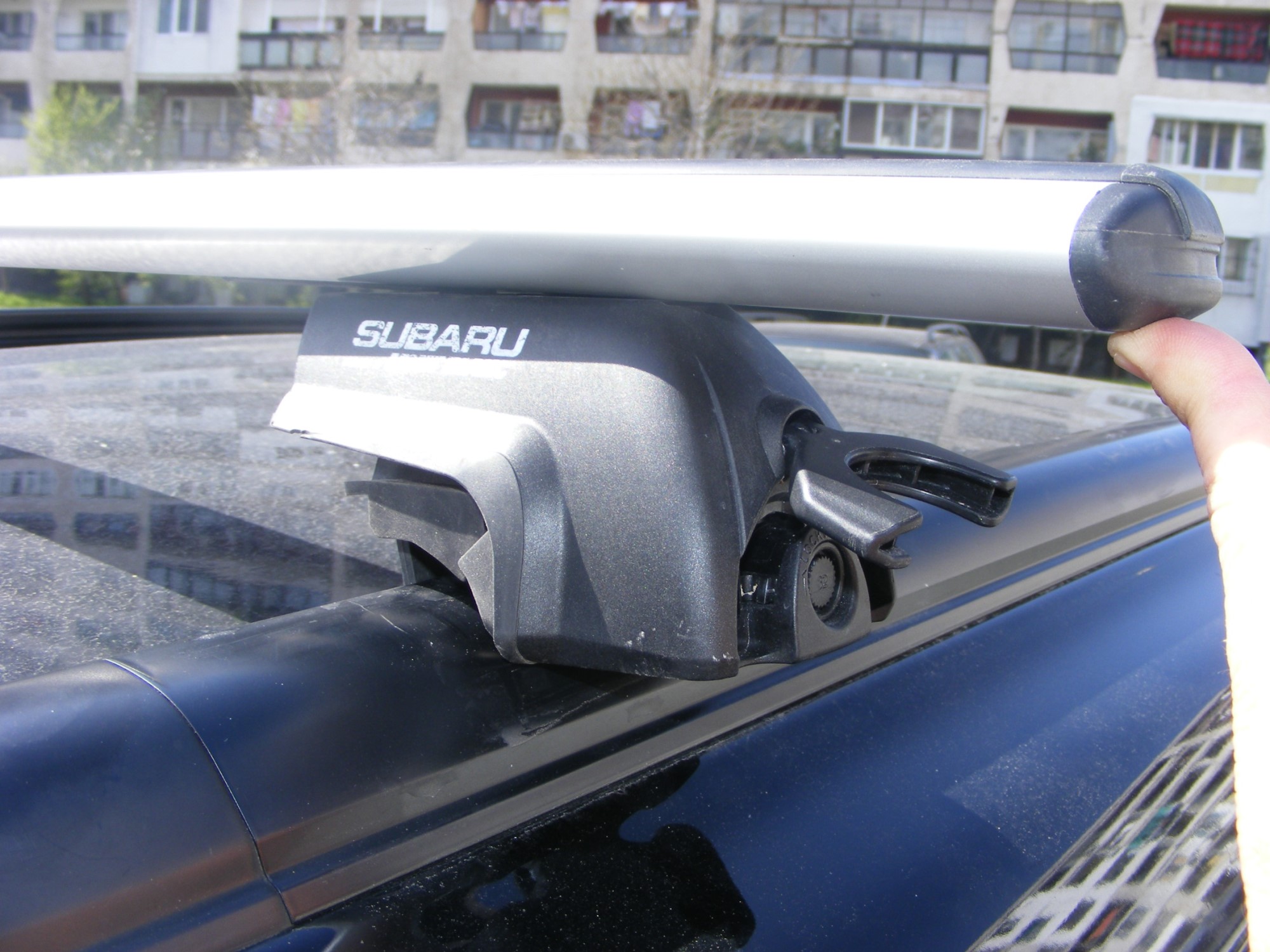

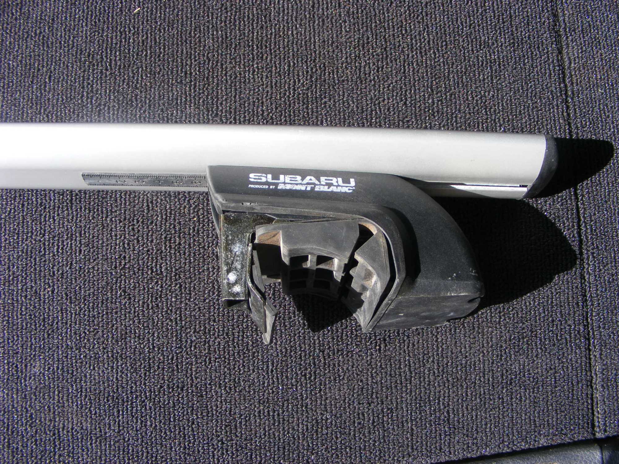

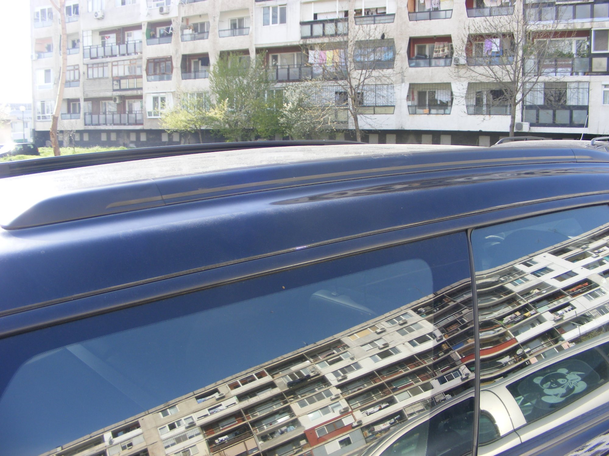

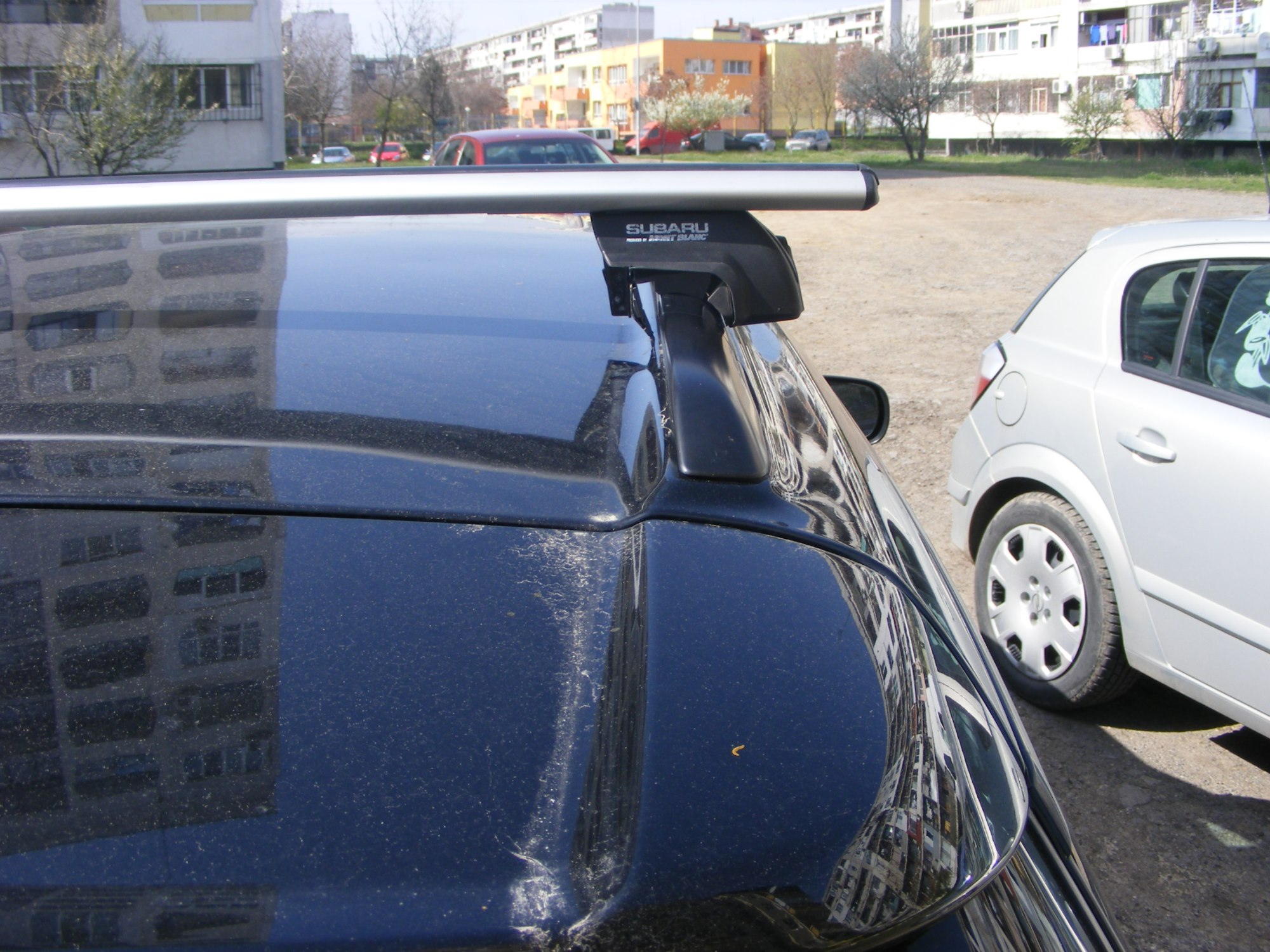

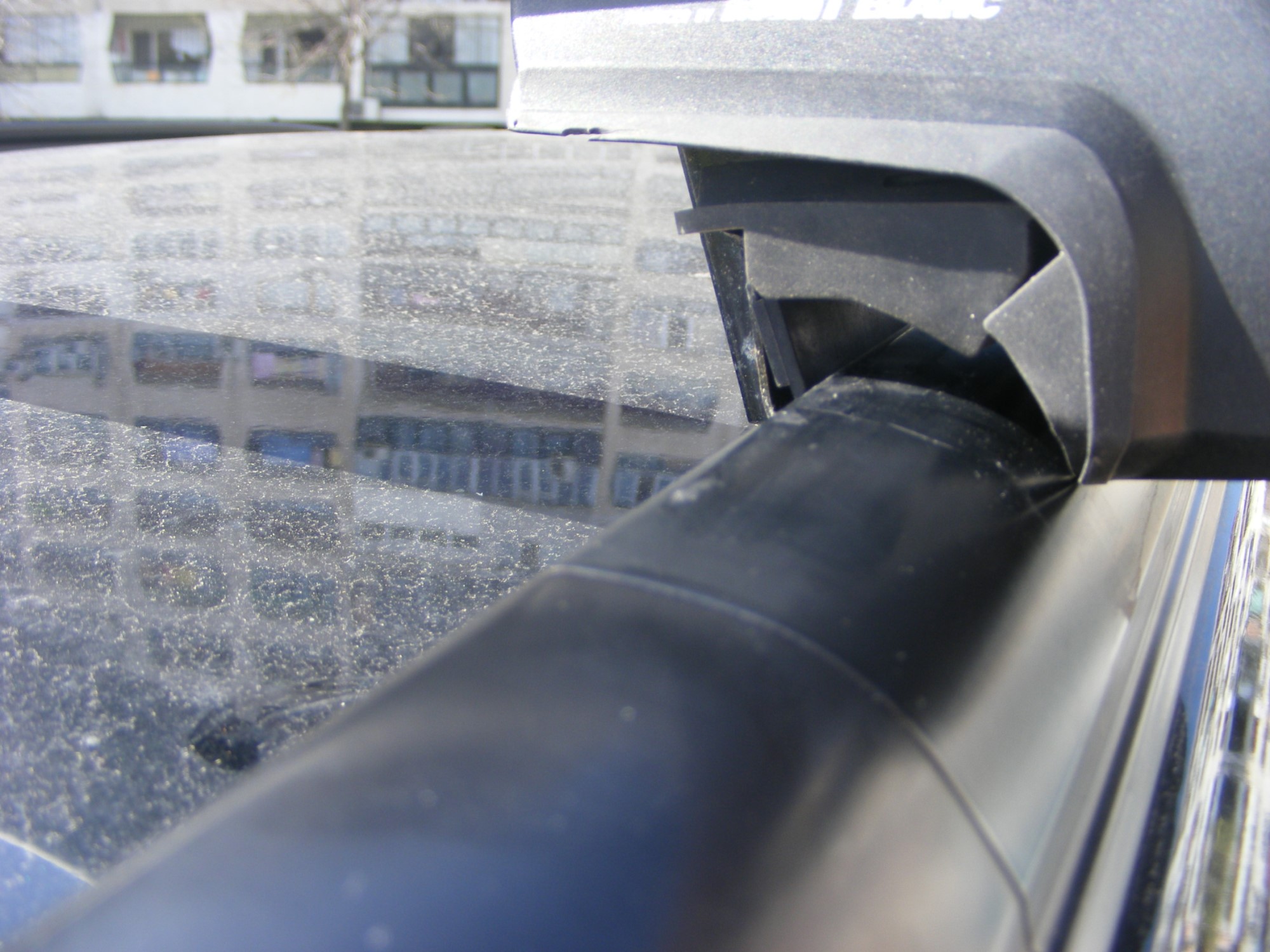

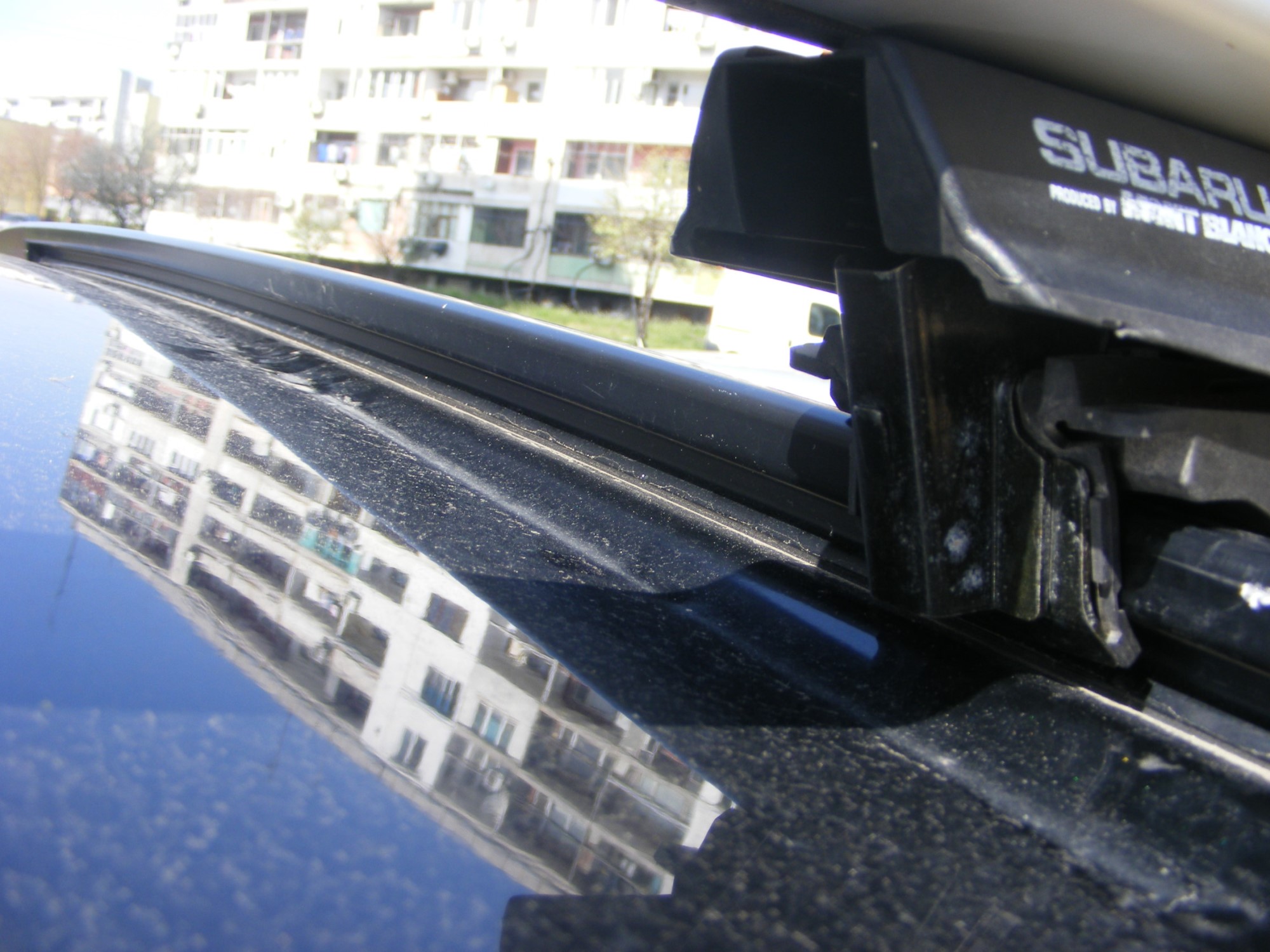

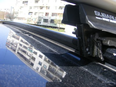

1. На снимки 1 и 2 съм показал как изглеждат надлъжните рейки на покрива.

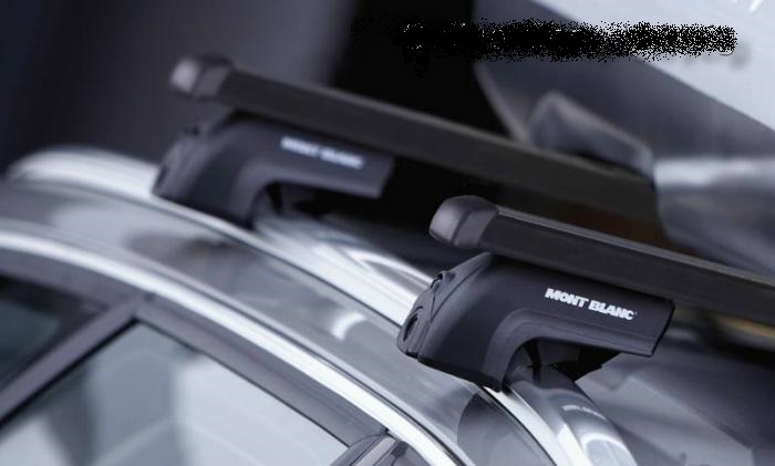

2. На снимка 3 – гредите и захващането.

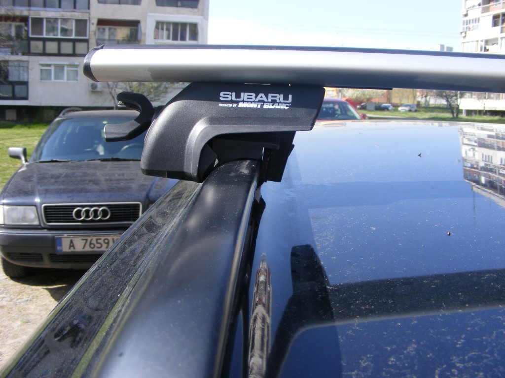

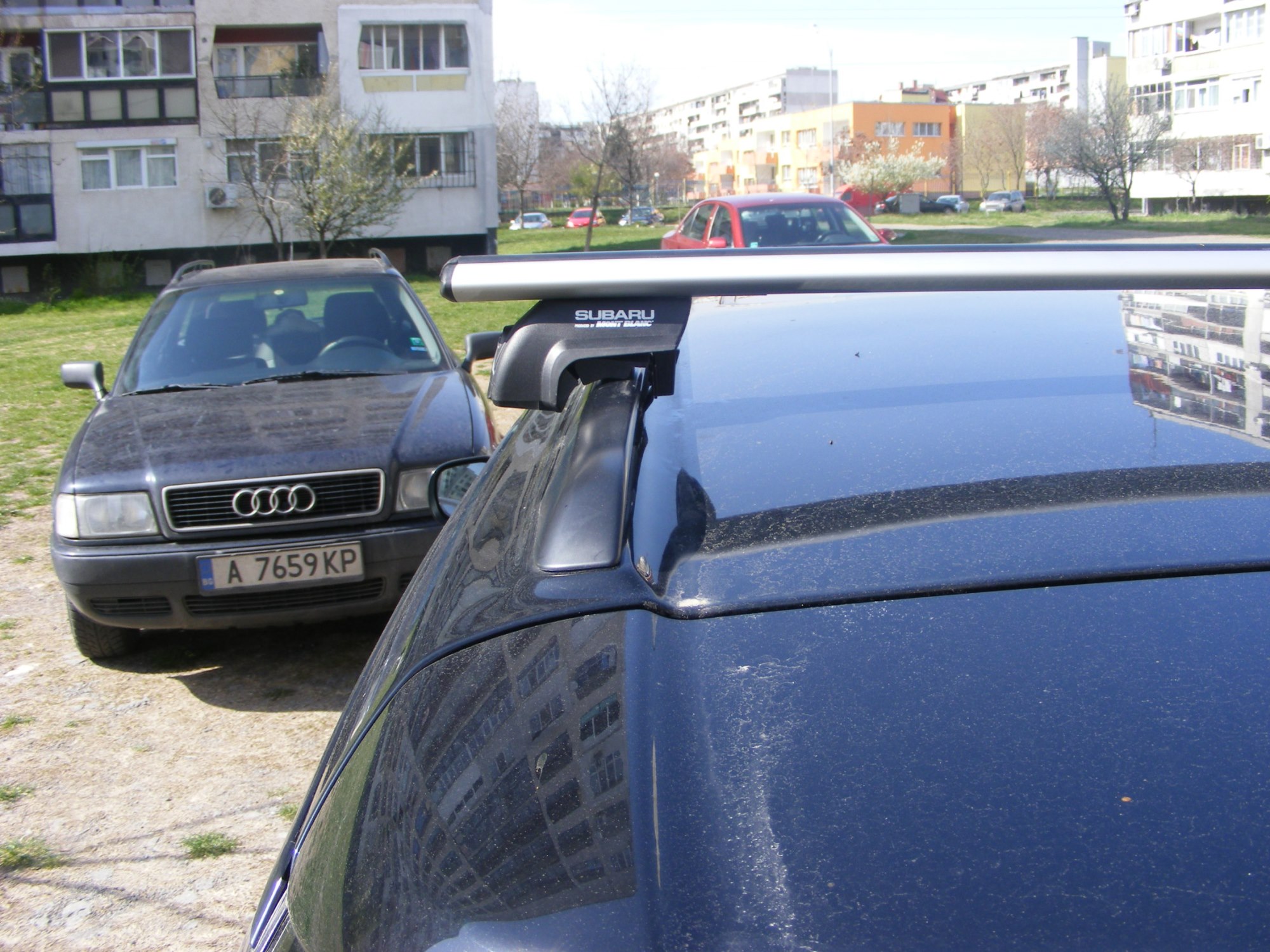

3. На снимки 4 и 5 – гредите на рейките с разхлабени държачи.
4. На снимки 6 и 7 – държачите затегнати до упор.
5. На снимка 8 – гредата се отделя от рейката при минимално усилие.
6. На снимка 9 – усилието приложено е само с един пръст.
7. Снимка 10 – гумата, която трябва да лежи на рейката се е смачкала и по-нататъшното натягане е невъзможно.
Гредите не се стегнаха за рейките на покрива изобщо.
Въпросът е: аз ли съм сбъркал нещо при монтажа или тези греди не са за тези надлъжни рейки?

Според мен тия греди не са за това Subaru,ако има някакъв номер на гредите най-сигурно е да се провери в сайта на производителя.

Точно така.Колега"patko" аз съм със абсолютно същите рейки на покрива и бях проверявал за греди(не че се бях засилил да слагам-от чисто любопитсво и за в бъдеще евентуално),та на въпроса-тези не стават за нашите модели.Мисля,че са за тези модели Субару при които има разстояние между рейката и самия покрив на колата,а при нас не е така.При някои модели греди разликата е минимална визуално,но при монтажа си проличава(предполагам както е станало при теб).

Грешката е там,че захвата на гредите няма нищо общо с тези рейки

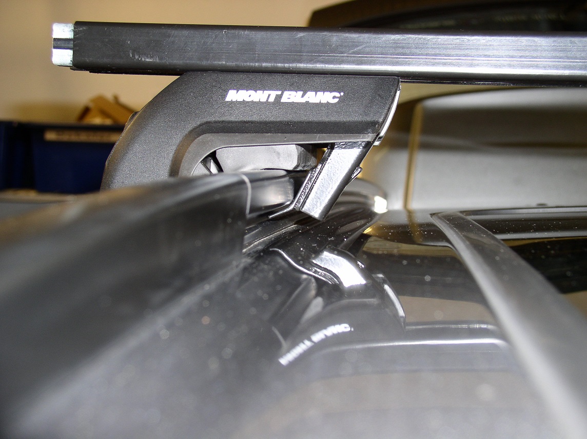

:hello:
http://www.montblancgroup.com/en/popula ... easy-go-01
На "overview" i "details" има достатъ4но инфо, за тези греди + инструкции за монтаж.
This product fits
Subaru Outback (5dr Estate) - 2003-2009, Integrated Railing,
Модела е RF22Alu 748022.
Други греди от този тип за този Аутбег(2004-2009) на страницата на Мон Блан НЯМА... :hello:

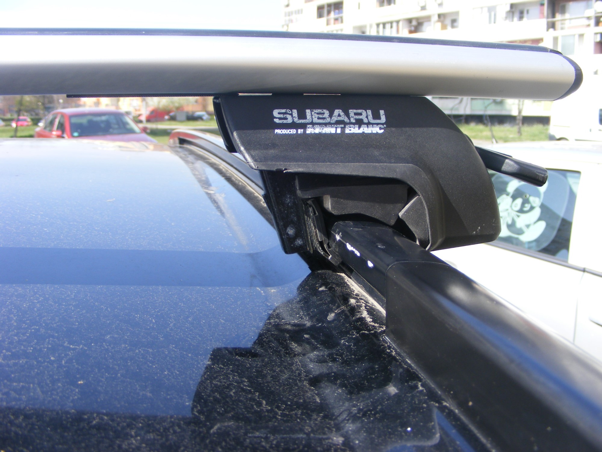

Здравейте и от мен.

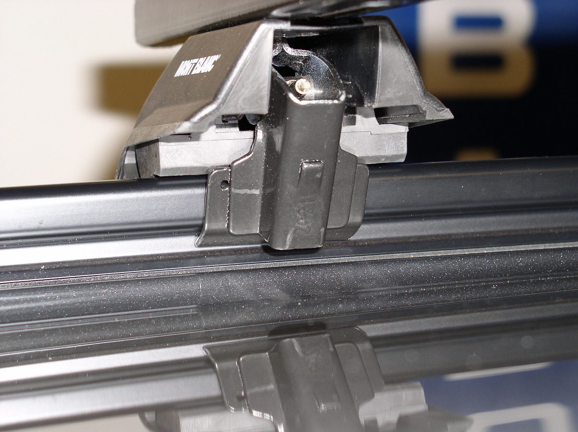

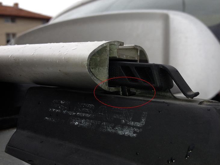

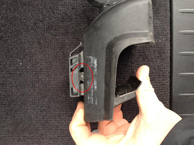

Аз съм собственик на същите като модел греди , закупени от въпросният продавач. При първоначалния монтаж на колата (аутбек 2004) се оказа че не могат да се закрепят здраво за рейките и си излизаха нагоре без никакви усилия. Днес реших да обърна по-сериозно внимание на гредите и да разбера в какво може да е проблема. Оказа се че при монтажа на отделните елементи на гредите (дойдоха разглобени), елементите за захващането на рейките и самата алуминиева греда , трябва да се поставят по определен начин, който аз не съм направил правилно. След правилният монтаж , гредите се захванаха перфектно и здраво, без никакви проблеми.
При махането на гумената подложка в закрепването се вижда металният елемент, който се навива и пристяга към рейката.
Този метален елемент има един нут който трябва да се промуши в алуминиевата греда и това играе ролята за правилното пристягане на гредите.
На снимката съм го притиснал с пръста си и се вижда как е навлязъл на правилното място:
photo 4.JPG [ 109.41 KiB | Прегледано 1067 пъти ]
Ето и снимката която показва как трябва да се постави в жлеба на алуминиевата греда , за да може да пристегне правилно при натягането:
12.JPG [ 34.9 KiB | Прегледано 1067 пъти ]
След като монтирах правилно нещата всичко се закрепва здраво и без никакви проблеми.
Поздрави!

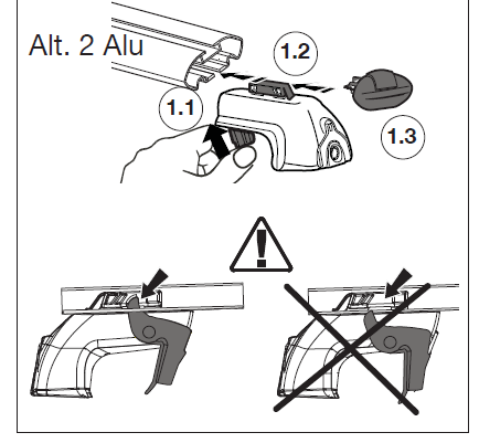

Днес полу4их и отговор на мой имейл, писан до MontBlanc. Ето и кореспонденцията:
Моето запитване:
Hello! I tried to fit readyfit 22 alu to my Subaru Outback 2006 with integrated roof rails(without space between the roof and the rails) but unfortunately the bars cant be really fixed. They slide and the "jump off" the rail. Could you explain me where im wrong, or this roof bars have a technical issue !?
Regards
И отговора + Снимки:
Hello,
Enclosing images how it should look like when the bars are fixed.
Please check also that the feet are properly fixed to the bars:
If this does not help, please email us a photo showing the problem.
Best regards,
Christina Melin
Marketing Assistant
Direct: +46 (0)33-222712
Fax: +46 (0)33-270832
Mont Blanc Industri AB
Toarpsdal
SE 516 90 Dalsjöfors, Sweden
На вси4ки знайни и незнайни "специалисти" изказали мнението си, а и на вси4ки останали, пожелавам приятно изкарване на Великденските празници! :good:
