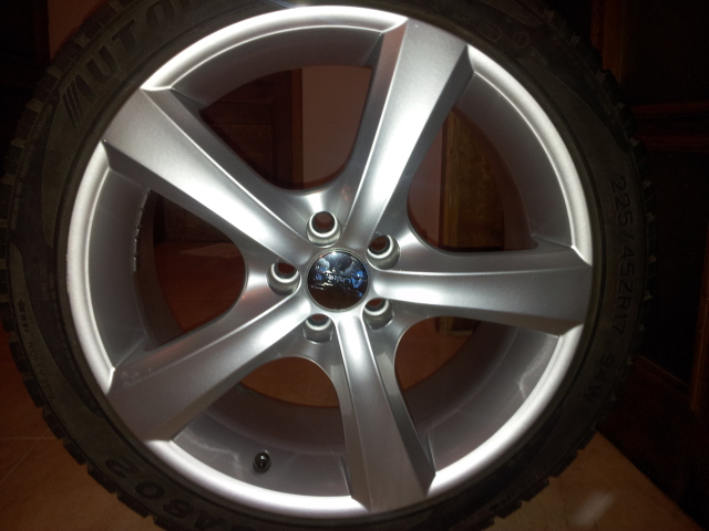

Здравейте колеги,
искам да взема 17 ки на Аутбека и въпросът ми е : 215/55/17 гуми и джанти 17" ЕТ 38 5х100 дупки стават ли ? Само не знам централния отвор колко е.Карани са на Ауди А3,но според мен модела е на Субару

5X100 централен отвор 56,1...ако е с центриращи втулки лесно ще я напаснем с подмяната им....Ауди са на 57,1 и ще се усещат вибрации!
Взимаш шублера и мериш...ако ли не се обади :idea:

Стават,не стават ,вече съм ги купил =D> .Нямаше как да видя,защото бяха в Сливен,но като дойдат ще си проличи.Ако имаш голям чук непременно ще се обадя

Хубаво де...виж ги първо...така като гледам не са ОЕ така че нЕма са пУашиш...с втулки ще станат :good:

Аз карах Импресата с джанти от Ауди - нямаше вибрации - с и без втулки. Освен това изработване на метални втулки дебели 0,5 мм е доста трудно, става да се изработят от поливенилхлоридени пръчки, а най-лесния вариант е да се навие хартиено тиксо върху главината и стърчащото да се отреже с макетно ножче.

Станаха перфектно!
