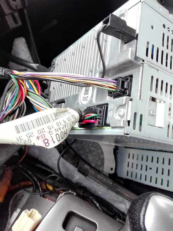

искам да си сложа дигитален чейнджър, но буксата за чейнжъра е заета и кабела (май) отова към дисплея,
и ако е така не ми е ясно каква информация изпраща към него!?
Колата е Аутбек 2006 с навигация.
Има и присаждан Блутут, но не знам дали е за него (може и да е заради аудиото).
Не знам ако я откача дали няма да прецакам нещо!
Някой дали е запознат!
Благодаря ви предварително!

С дигиталния чейджър трябва да ти продадат и У-кабел т.е. като раклонител. Тук е и управлението на аудиото от волана.
Имам такава система монтирана, така че ако имаш въпроси питай.

Аз нямам управление от волана.
Монтирах устрийството и си тръгна - просто плуг едн плей!!!
Тази букса, която извадих, за сега ми спря само звука на навигацията и пипкането което е при натискане на тъча...
Надявам се да е само за това, защото няма логика да спира друго освен звука, понеже тази букса все пак е за чейнджър!
Много съм доволен от звука, плейва си MP3, което е предоволно в сръвнение с разни FM трансмитери...
Ще покарам малко и ще видя дали ще ми отмене нещо друго освен звука на навигацията.
Ще пиша, за да съм полезен на всеки, който има въпроси по тази тема!
