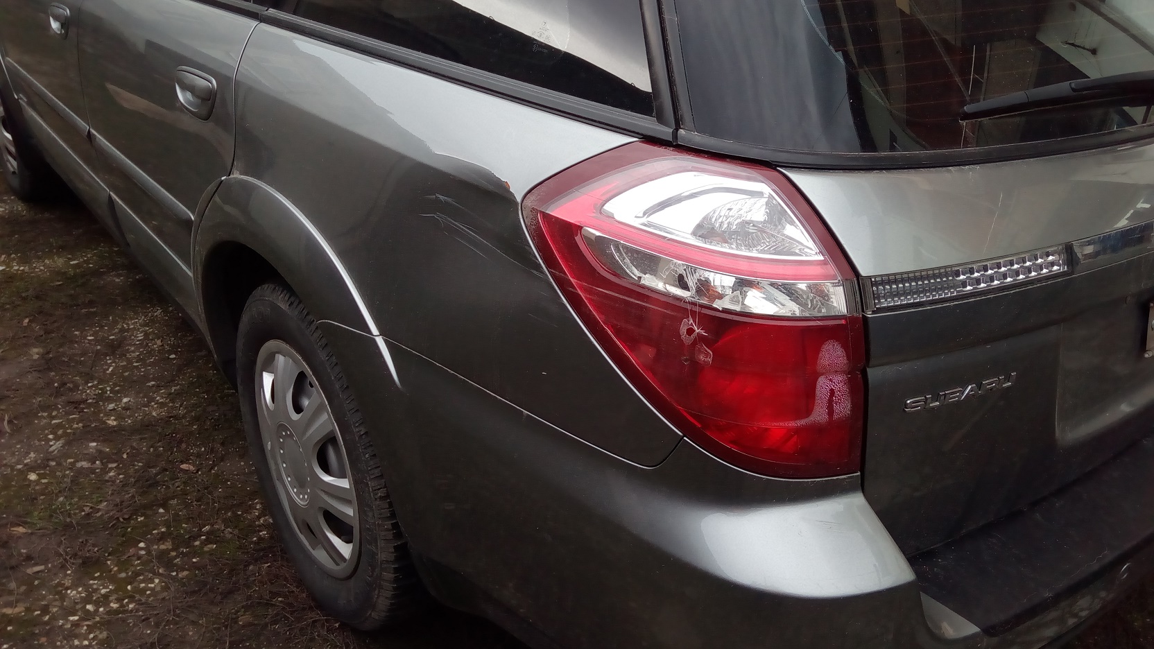

Здравейте
Някой има ли инфомрация подобни пукнати и дупки могат ли да се лепят или ремонтират ?
Приложим съм снимка.

Аз имам пукнатина , обаче не ми липсват парчета и съм сложил безцветно фолио.

Те са вътре в самия стоп. Просто не съм го свалял още

Аз имах същата ситуация с единият стоп и го закърпих с епоксидна смола. Даже при мен парчето го нямаше а като гледам твоето е вътре в стопа и може да стане по лесно. При мен ремонта протече по следният начин: от вътре на стопа залепих тиксо на дупката и след това отвън запълних дупката със забърканата епоксидна смола. И понеже смолата започва да стича докато почне да стяга, отвън внимателно залепих върху смолата безцветно тиксо( процедурата я правих на место, иначе при свален стоп е по-лесно). След като стегне тиксото се маха и ако има шупли може да се повтори процедурата.

пластмаса се лепи с хлороформ, как аз не успях да разбера , пробвах се с един сцепен централен, но резултата беше трагичен, много е летлив хлороформа, разтворих и частици от стопа пак не стана, но знам че става,щото съм виждал лепено и става хомогенно, ако има парче ще е още по- лесно, но как ше се извади отвътре нам идея , без разглабяне.
Търсиш в гугъл лепене на стопове и ще излезе кой се занимава.
