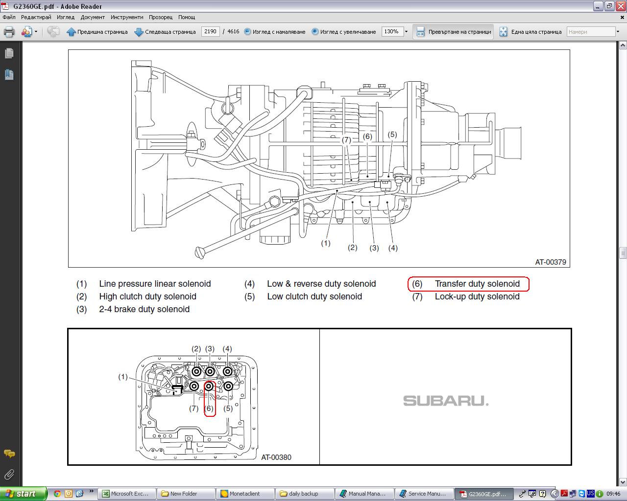

издирвам "transfer duty solenoid" за аутбек 2005г, 4 стенен автомат, 2.5л. Трябва ми поне за тест, ако не се продава. Частта няма отделен каталожен номер, съответно не мога да я поръчам самостоятелно (трябва да е с valve body), но ми се иска преди да поръчам да проверя дали е само това...
благодаря
Коментар на файл: соленоида
solenoid.JPG [ 159.76 KiB | Прегледано 1076 пъти ]

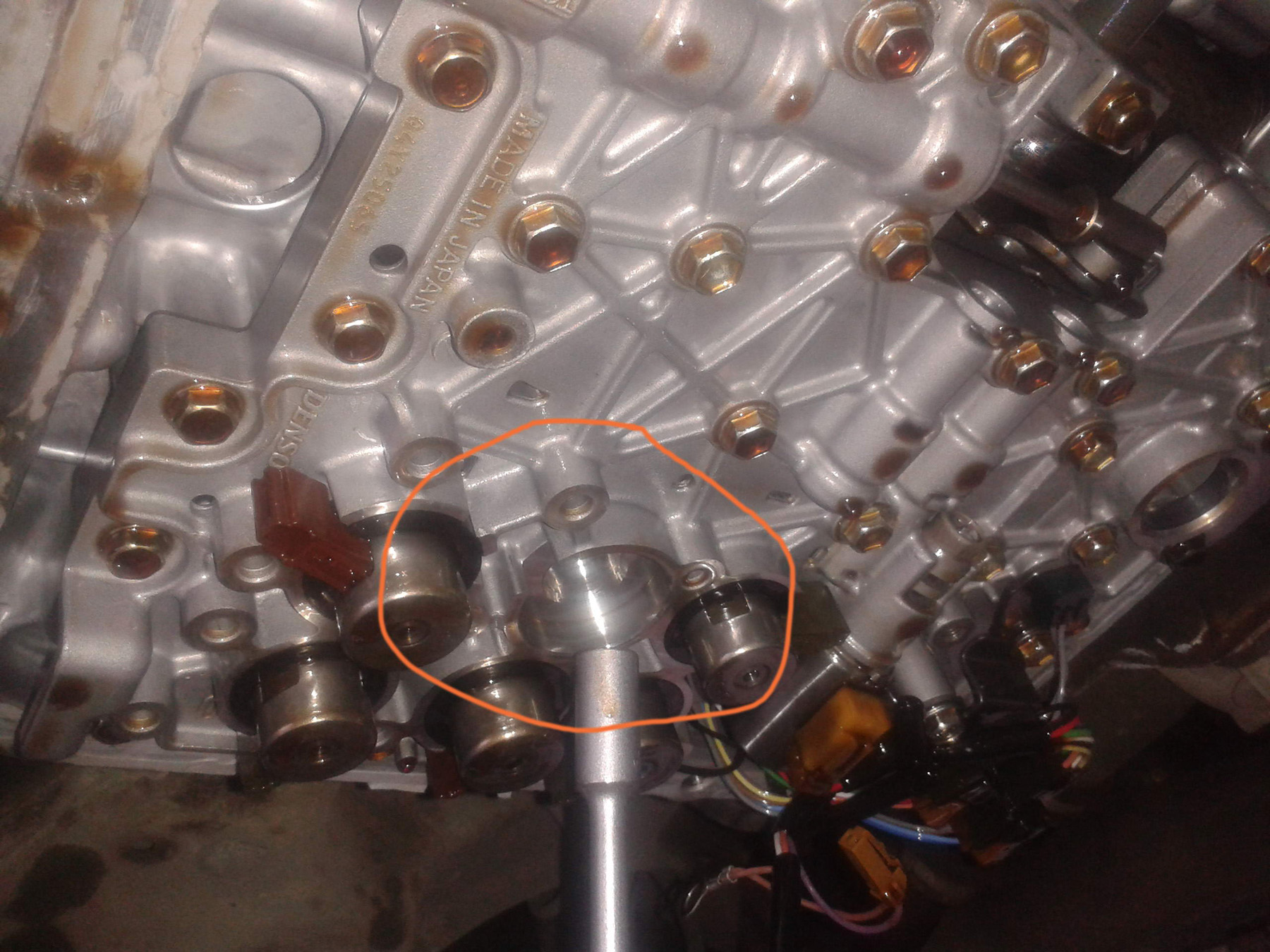

добавям и снимка с мястото
Коментар на файл: мястото на соленоида
20140325_085048c.jpg [ 535.71 KiB | Прегледано 1075 пъти ]

Питай този колега дали няма да помогне:
viewtopic.php?f=10&t=5519&start=620
Сря Мар 26, 2014 1:44 pm
Постове: 5914
Виж тук един леко е минал с раздвижване на клапана -
http://forums.drom.ru/subaru/t1151792077.html
а соленоид ползват от Мазда
http://forums.drom.ru/subaru/t1151458116.html
Сря Мар 26, 2014 1:53 pm

поправено с помощ от митака...
Пон Мар 31, 2014 9:38 pm

смяна с рециклиран от Митака :)
