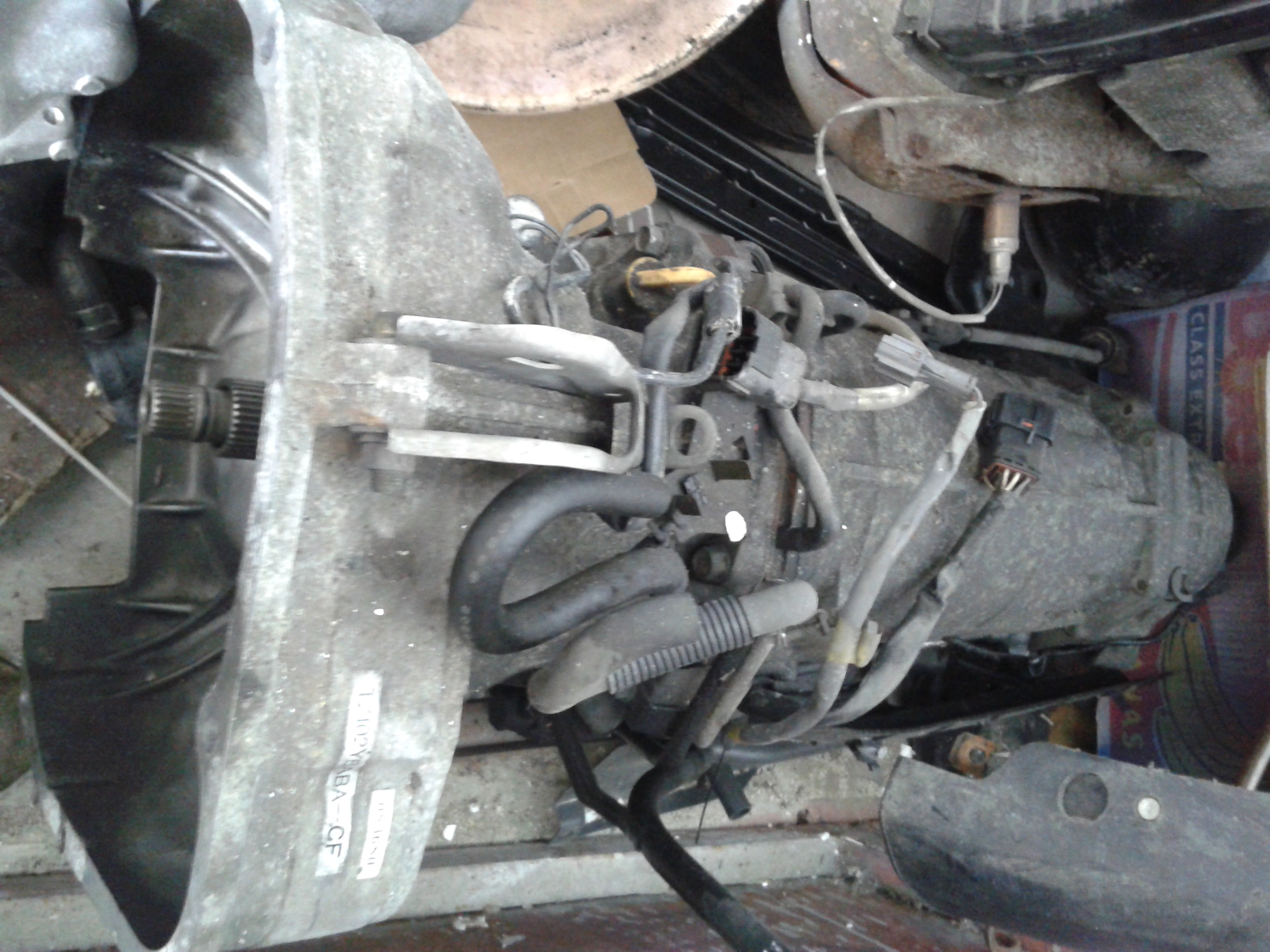

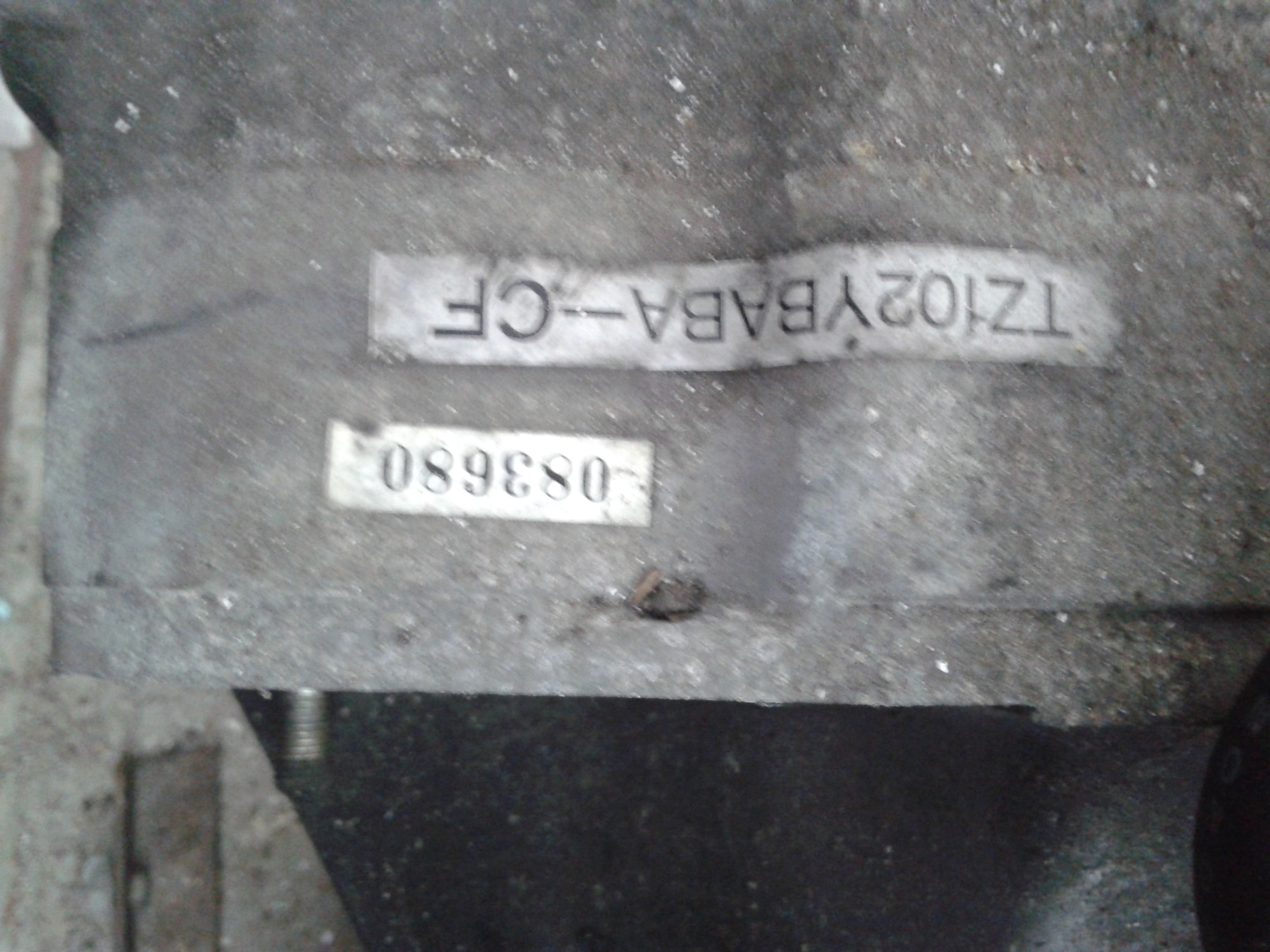

Това е неговата кутия. тя била за някакъв як мотор с повече дискове вътре е от стандартните..
Номера е сниман..
