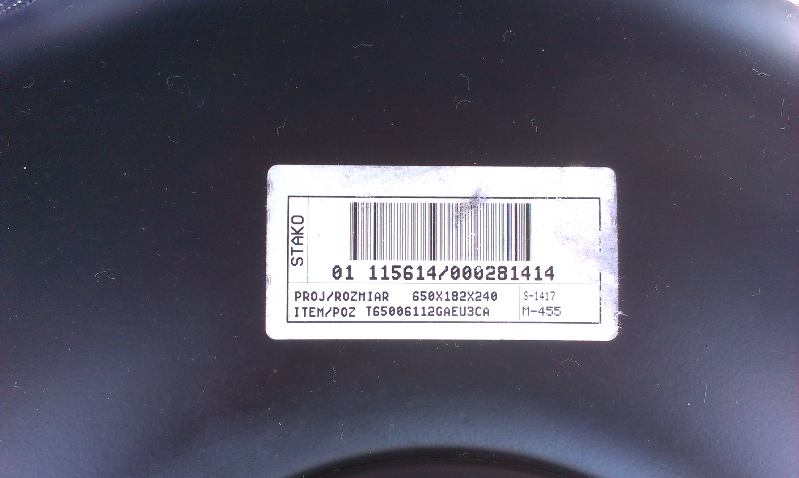

Тук един колега си сложил снимка на бутилката. Не можах да открия размерите, но обема е добър ориентир:
http://www.subaruclubbg.com/forum/viewtopic.php?f=4&t=17298&start=40#p213206
Закачам ти и една снимка на бутилка в кола като твоята. Размера е Диаметър/Височина 650/240мм, събира 61л с вътрешна гърловина.
Тук на бързо разрових една от марките бутилки, които се продават и в БГ, виж какво предлагат:
http://stako.pl/pdf.php?prod=3&alias=T12&pdf=ok&lang=en
Това може да ти послужи като ориентир. Вземаш рулетката и мериш.
LPG tank subaru outback.jpg [ 650.15 KiB | Прегледано 390 пъти ]
