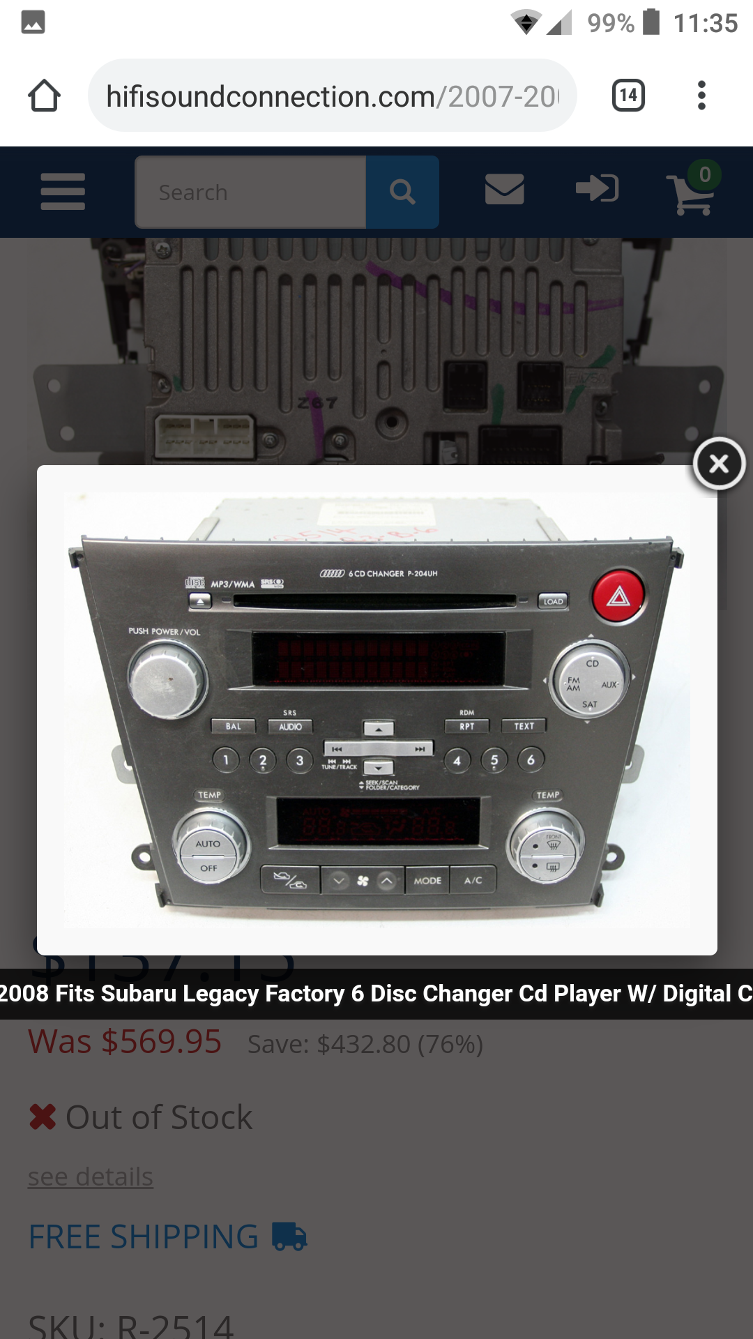

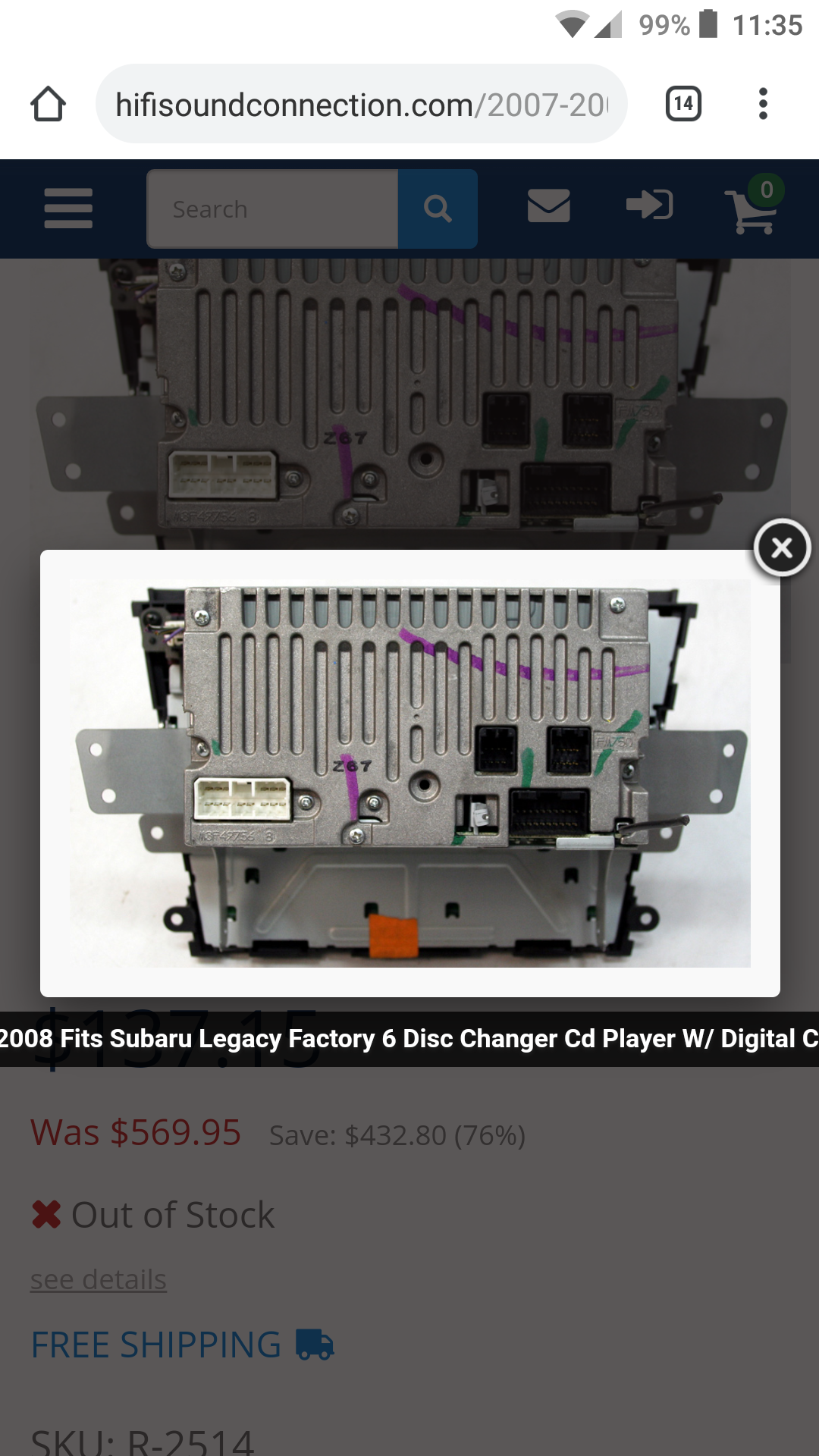

Колега, ползвал съм Grom и Wefa ,но не ми харесват . Посоченият плейър от теб е грешен ,защото говорим за черния плейър ,който се вгражда 2007-2008 (а не след 2008) в Subaru legacy и outback. Намерих снимки от задната страна и на пръв поглед изглеждат еднакви ,но не знам дали пиновете не трябва нещо да се преправят и дали всичко ще сработи ( мулти волан , клима контрол и т.н)

Да, моя грешка. Показал съм модула на Легаси.
А на теб каква ти е идеята да слагаш тая навигация от след 2008-ма? По-добър звук ли?

Нед Сеп 22, 2019 3:37 pm
Регистриран на: Пон Авг 22, 2016 6:47 pm
Постове: 169
Местоположение: Враца
Автомобил: Subaru Outback 3.0 H6 2006
Телефон: 0878887867
Рейтинг: 199
Четене на mp3-ки , AUX изход , възможност за оригиналния subwoofer под седалката(от американските модели) без преправяне , сателитно радио и по-добър звук след смяна с aftermarket говорители.

Е ... ти съвсем надълбоко си се хвърлил. Съжалявам, не мога да помогна.
Сега видях, че на тая пише mp3/wma, ама в края на 2019 да записваш дискове?! :) То не, че и аз на моята не бях така допреди няколко месеца, ама поне добре за моята има заводско решение за mp3.
AUX има, ама защо ли ти е, ако имаш DMC/Trioma/Grom.
За субуфъра ... много тъпо място са избрали. На ЕU-моделите е в багажника.
Сателитното радио не е ли само за US, JAP и AUS модели с McIntosh?
По-добрия звук като смениш говорителите ... да, обаче след като облепиш вратите отвътре с онова битумно фолио, за да не дрънчи като консерва.
Единствения плюс на горепосочената навигация е да сложиш камера за задно виждане, но след окъсяване на 2 пина на един конектор.
Другия вариант ти е това и слагаш 2-din по избор, ама и то иска малко преправяне. В раздел Легаси ми твърдяха, че не ставало, заради това, че трапеца бил огледален. Дали е така - не знам.

ninara написа:
Аз съм с черния плейър -2005, 3.0 няма никакви проблеми, всичко работи. Така я купих, колегата преди мен го е сменил поради проблем с чейнджъра.
