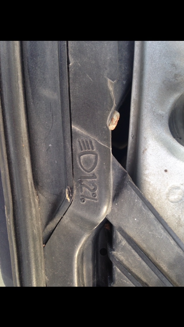

Значи отгоре като го гледаш има едно означение. Пише 1,2% и фарче, което сочи надясно, на шофьора. Ще опитам да кача снимки от тел.
Чет Сеп 17, 2015 4:21 pm
Регистриран на: Вто Мар 27, 2012 6:37 pm
Постове: 51
Skype: hristo.dimitrov
Автомобил: Outback 2003
Ето една снимка

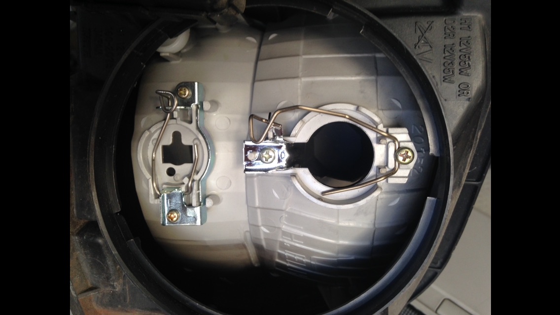

Погледнато отзад
image.jpg [ 118.49 KiB | Прегледано 440 пъти ]
Чет Сеп 17, 2015 4:24 pm
Постове: 5914
Нямам идея... Това 1.2% е наклона надолу.

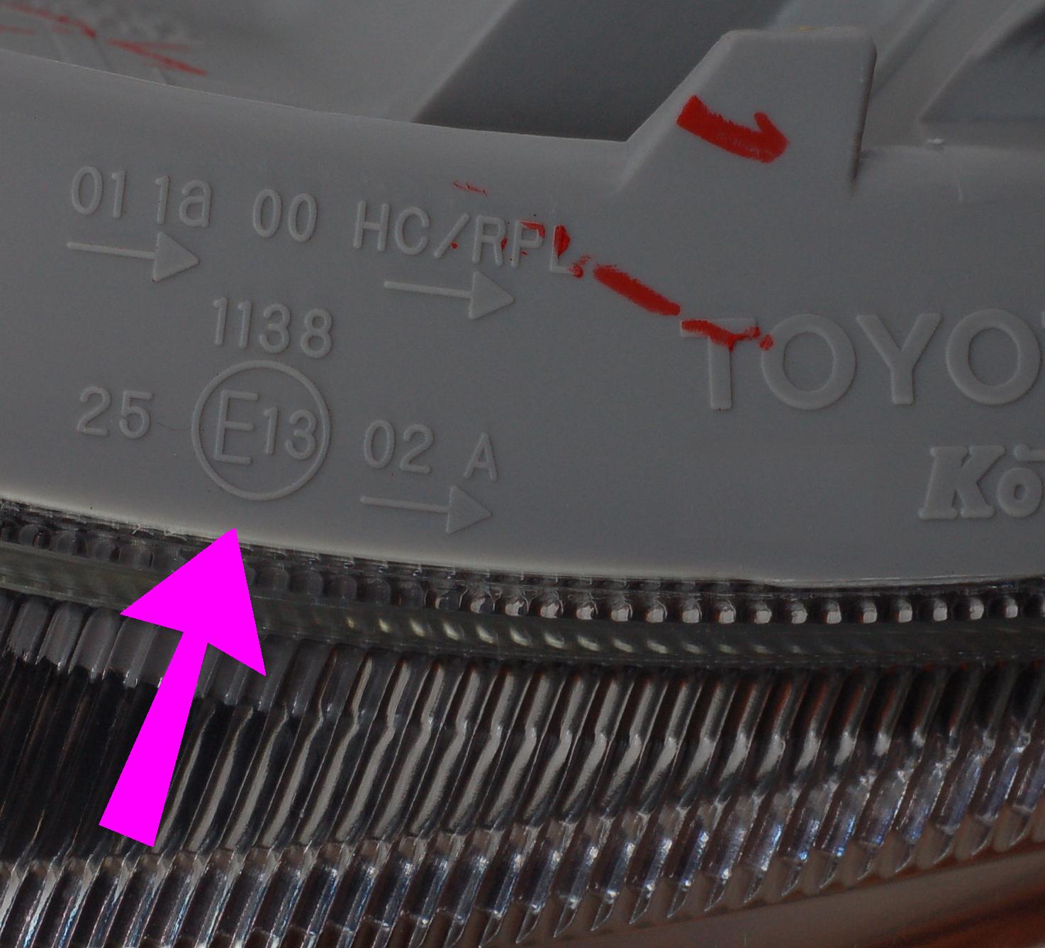

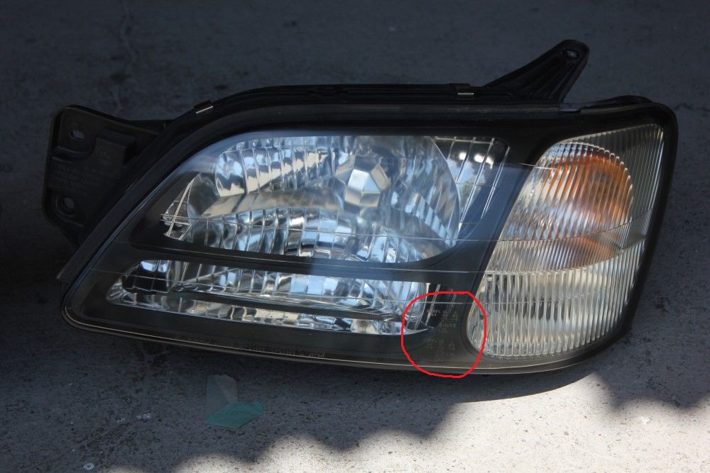

На прикачената картинка съм оградил с червено какво да снимаш, и след това можем да се опитаме да разгадаем какъв е фара:
Outback_headlight.JPG [ 162.36 KiB | Прегледано 365 пъти ]
В общи линии инфото трябва да представлява нещо като тази картинка:
