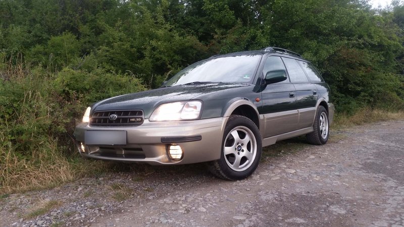

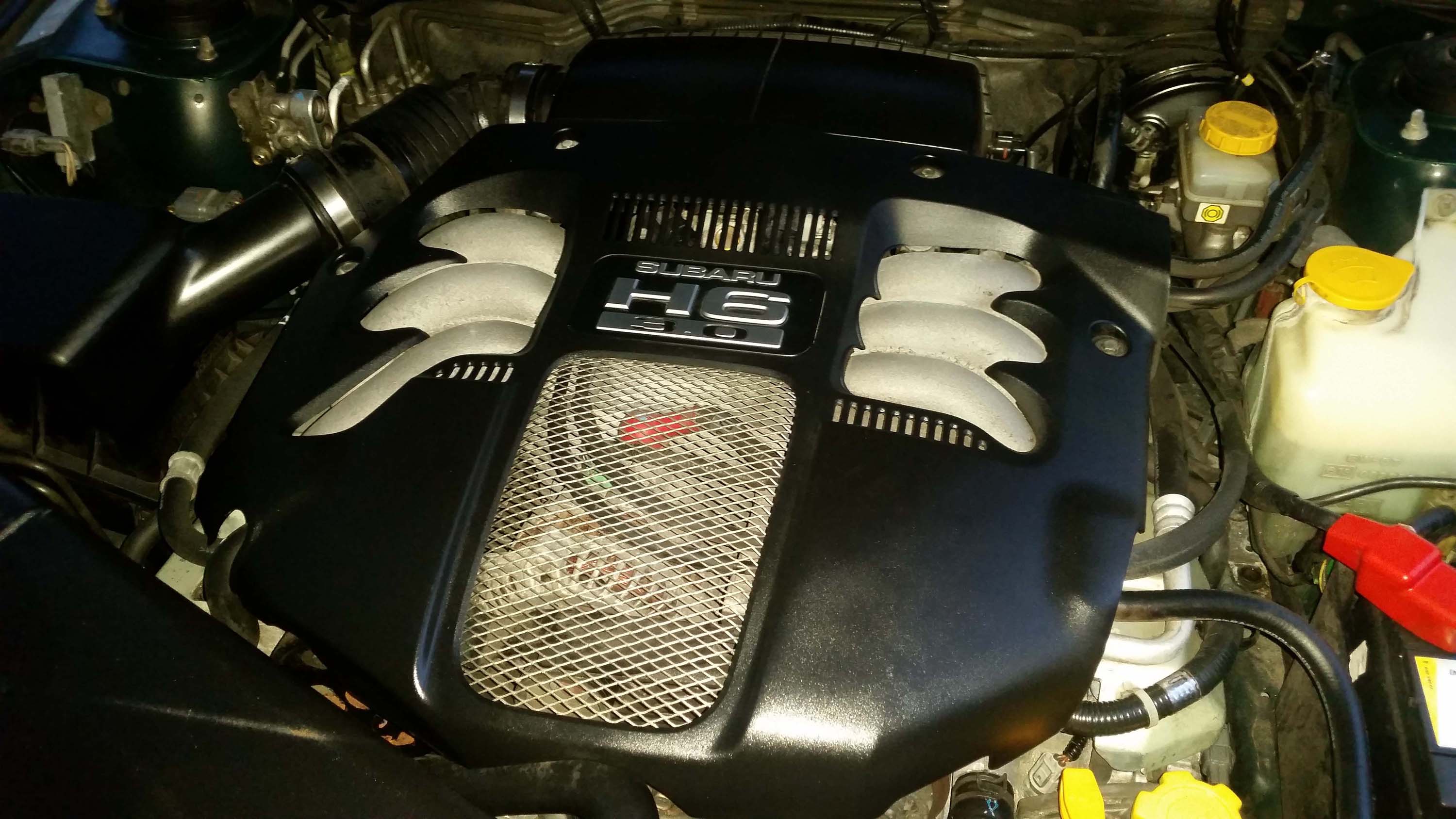

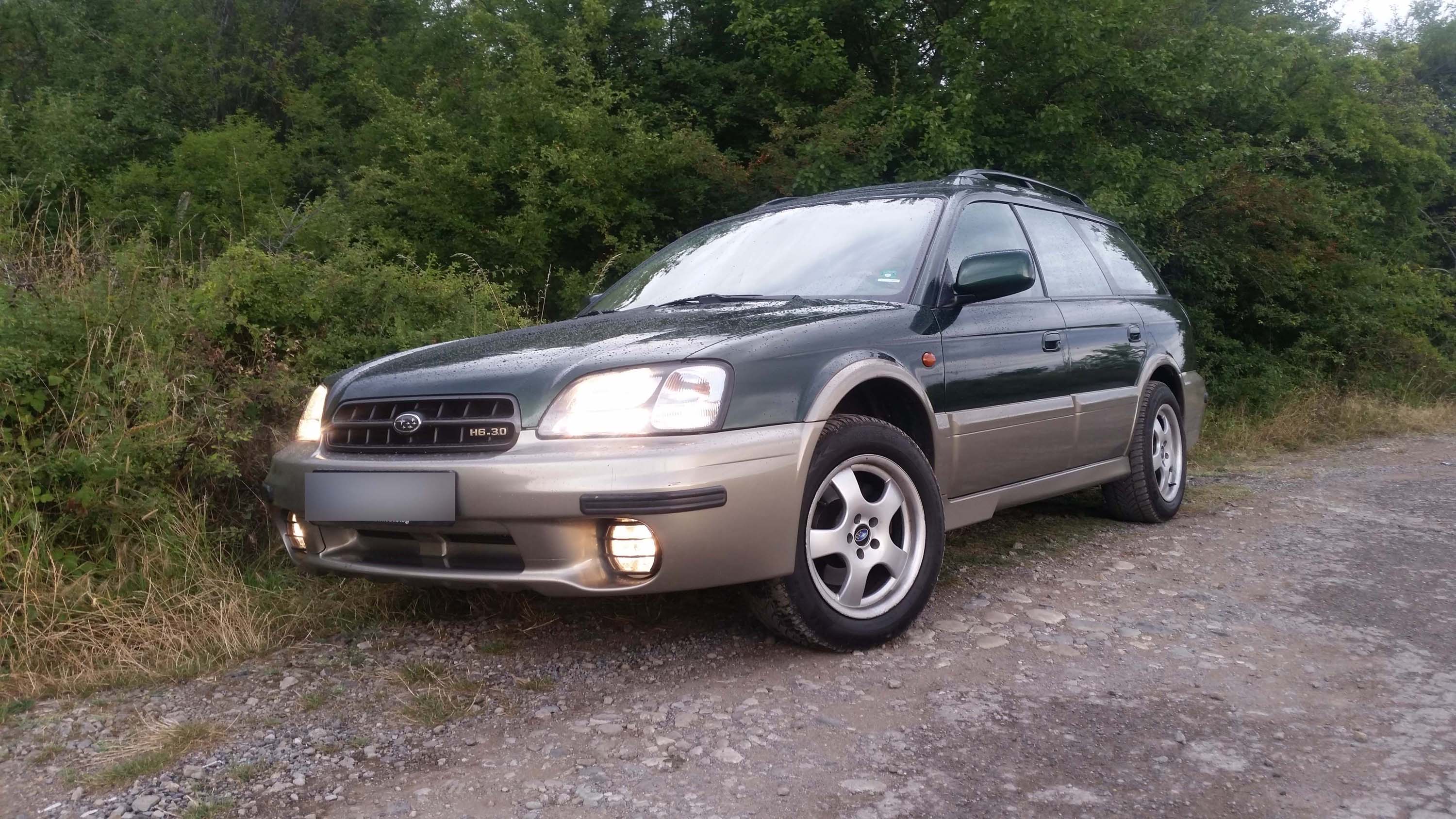

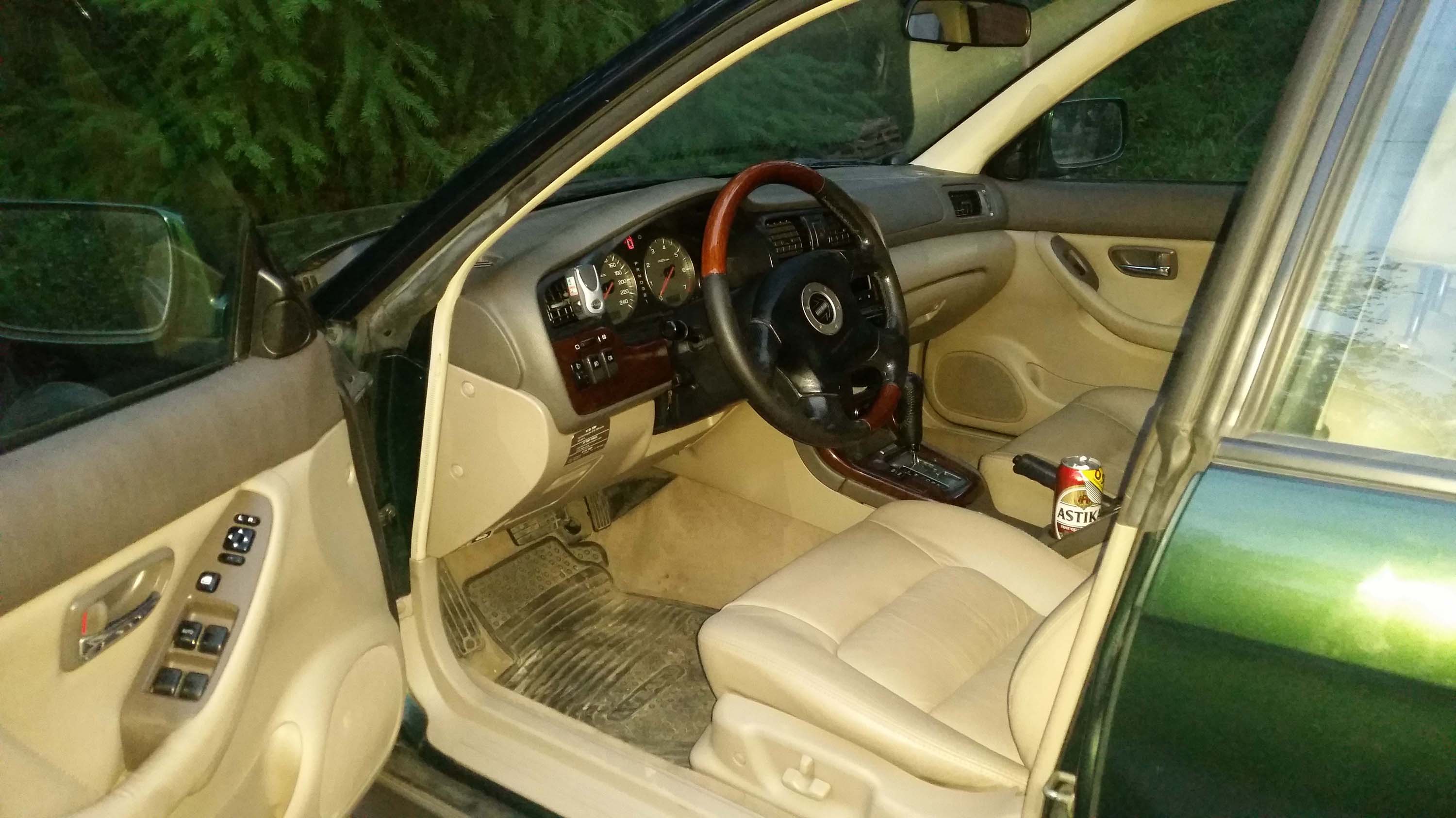

Ето снимки :
20160818_074722.jpg [ 548.79 KiB | Прегледано 558 пъти ]
20160816_203131.jpg [ 375.22 KiB | Прегледано 558 пъти ]
20160816_203402.jpg [ 319.88 KiB | Прегледано 558 пъти ]
