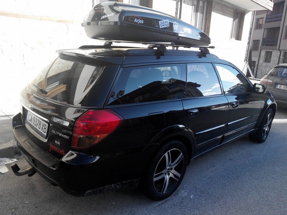

Аз имам оригинални мон блан (за B13) - всичко различно от тях - имам предвид - по-евтино - ще е супер зле.
Те самите са шумни, а си представям някви за 130 какъв батал ще са.
По принцип тези се водят за най-безшумни: http://bagajnik.com/produkt-YAKIMA-WHISPBAR-FLUSH-435 - бият не тестовете и тюлето...
Аз честно казано, бих си продал мон блана, за да си взема тези, но понеже са по-широки, а кутията ми е разпробита вече за мон блан ширината, се страхувам да не се сцепи, като ще има една допълнителна неизпозлвана дупка...Може да видя дали не може да се запълни и залепи с нещо тази дупка, но сега точно лятото, когато има много пътувания, не ми се експериментира, за да не остана без багажник.

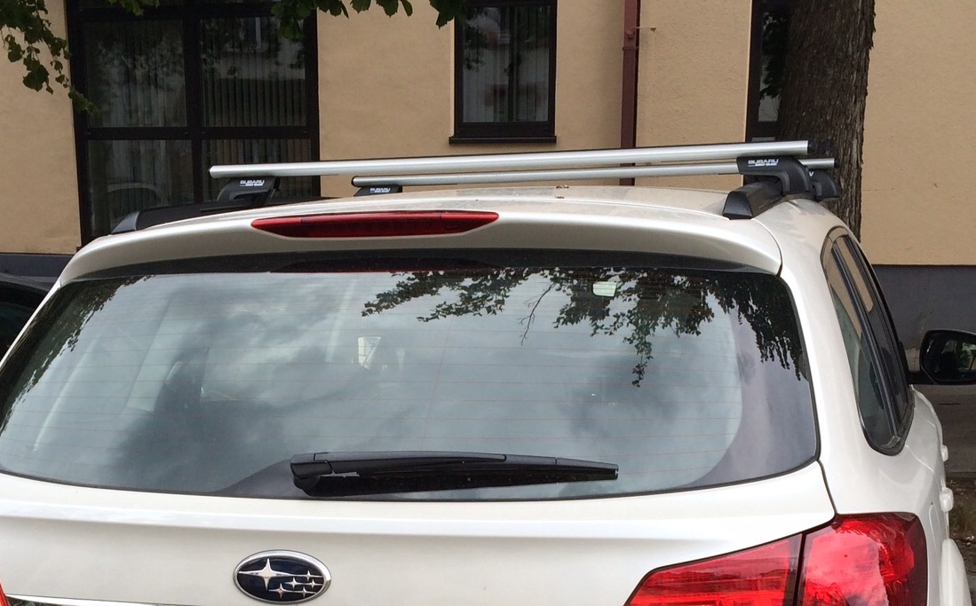

Трябват ти Mont Blanc Ready Fit RF 22. Вярно че тези от линковете ми по-горе са RF 20 и са за по стария Аутбек преди 2004 с просвет на надлъжните релси. Значи с гредите винаги действаш така: отиваш на сайта на производителя (гугълваш го ако не знаеш сайта на Mont Blanc). На сайта си вкарваш в 'What fits my car?' година на производство и модел на колата и ти излиза точно модела греди който пасват за нея. После вкарваш модела на гредите в Гугъл търсачка на версия шопинг и си ги намираш къде/колко струват. Поствам тука една снимка на моите греди на Аутбека, тези са оригинални но точно като Mont blanc RF 22. Виж надлъжните ми релси какви са и как се хващат. Много са удобни защото не трябват инструменти за махане и сваляне и става мн бързо (въпреки това се заключват разбира се).
