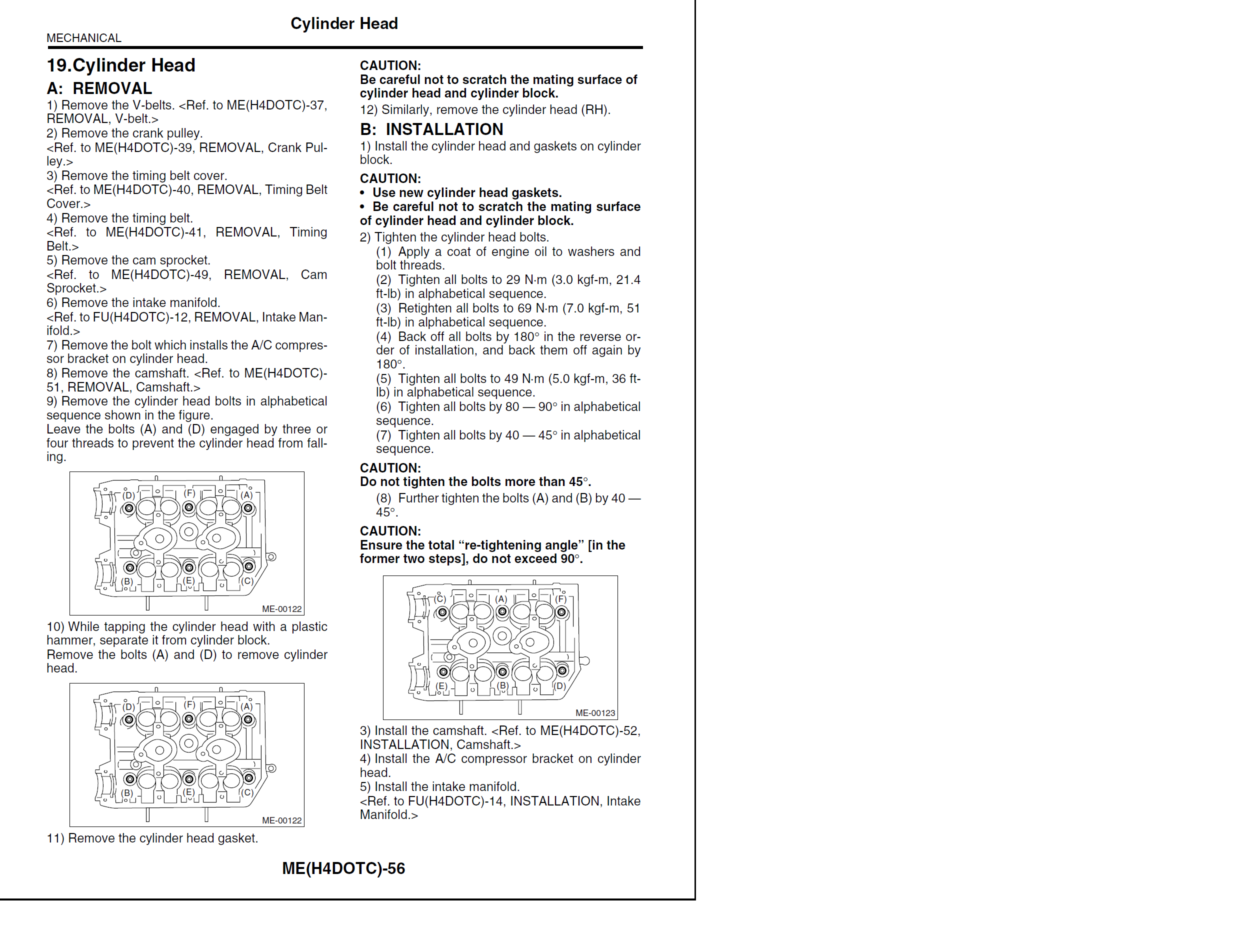

Колеги,някой може ли да ми даде схема за стягане на главите на 2.5 165 к.с.аутбек фейс?Благодаря предварително и Христос Воскресе!

Никой ли няма информация?Казаха ми че е същото като на 2.0 кубиковият.Не разбирам само дали се връща един път на 180° след стягането със 7килограма или два пъти на 180°след стягането със 7 килограма.

Колега ако искаш мога да ти пратя целия мануал на мейл.
Untitled.png [ 499.6 KiB | Прегледано 212 пъти ]
