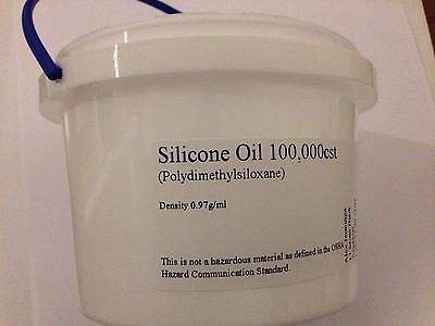

Маслото в дифа се ползва в нашия случай само за хипоидната предавка.
Вътре във виско пакета се използва специален силикон с различен вискозитет в зависимост от нуждите.
Един колега беше пуснал информация за това как се разглобява и сглобява диференциал от Сиера.
Има клипчета в youtube :)
s-l400.jpg [ 14.04 KiB | Прегледано 7853 пъти ]
