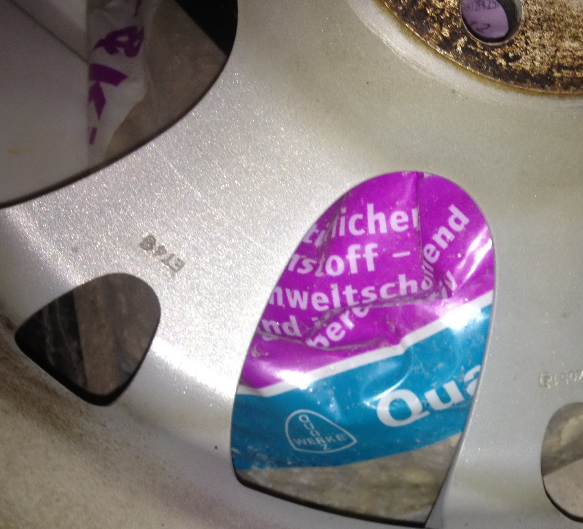

Чет Дек 24, 2015 8:14 pm
Регистриран на: Пон Юни 15, 2015 6:41 am
Постове: 9
Местоположение: Русе
Skype: ksandreev58
Автомобил: Subaru Outback 3.0
Това е ЕТ ,малко е замазано но ми се струва че е 48
IMG_0562_.JPG [ 868.95 KiB | Прегледано 317 пъти ]
