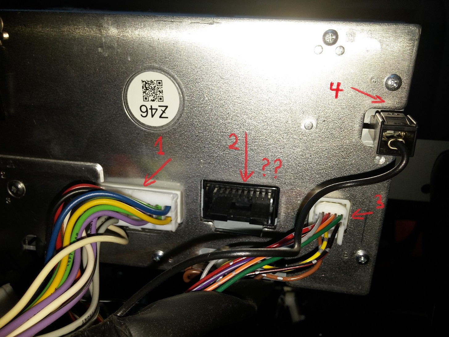

моят Outback има аудио система Kenwood gx-204le също така е свързан с усилвател Pioneer ND-G500 под седалката.
Някой може ли да ми подскаже кой конектор за какво е ? :-? На самия панел нищо не е написано!
Предполагам че номер:
1 - отива към усилвателя и колони
2 - изобщо нямам идея за какво е :-?
3 - AUX
4 - антена
Интересувам се дали мога да сложа мултимедийна система 2-din м/у духалките ( нещо като това
http://www.autopumpkin.co.uk/universal-car-dvd-player/screen-size/7-inch-car-dvd/pumpkin-7-inch-flush-panel-touchscreen-2din-android-4-4-universal-car-stereo-support-external-dab-with-parrot-bluetooth-ic.html )
като запазя kenwood gx-204le ??

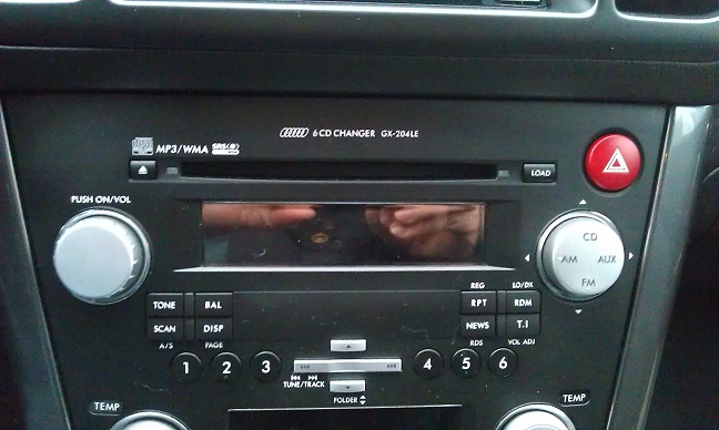

kenwood gx-204le.jpg [ 547.42 KiB | Прегледано 895 пъти ]
GX-204LE.jpg [ 93.71 KiB | Прегледано 895 пъти ]

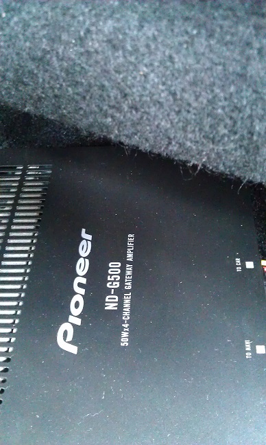

Pioneer ND-G500.jpg [ 103.2 KiB | Прегледано 895 пъти ]

Конектор 2 би трябвало да ти е за външен CD Changer, а двоен дин между духалките мисля, че няма да се събере.
Пон Фев 29, 2016 10:50 am
Постове: 180
Рейтинг: 73
Взел съм други духалки с рамка от една морга и сега мисля да я преправям в нета има доста материал как става :
http://www.subarulegacy.ru/forum/index.php?showtopic=41712&st=0
https://www.drive2.ru/l/6453416/
http://pccar.ru/showthread.php?p=326888
но неми ясно как да запазя захранването към двете системи. При включване да работят и двете. Може би ще ползвам AUX на kenwood., усилвателя също има AUX :-?
За мен не намирам за удобно да сложа мултимедия на мястото на kenwood ,а пък и вечер е много яко как свети подсветката на бутоните в червено :). В режим на навигация ще ми адски неудобно да гледам надолу, ако е горе при духалките ще ми бъде на нивото на погледа.
Пон Фев 29, 2016 11:18 am
Постове: 853
Рейтинг: 578
Я, това е интересно :) Не е двоен DIN, таблет е, но си е интересно :) Може би ще трябва да ползваш AUX входа на Kenwood-а.
Пон Фев 29, 2016 11:26 am
Регистриран на: Сря Мар 27, 2013 8:05 pm
Постове: 394
Skype: mivanov_bbg
Автомобил: Subaru Legacy H6 2004
Рейтинг: 244
Примерно..
http://www.avitel-bg.com/acv_57-1296_parrot-subaru
После гледаш кяфявата и черната букса какви са им пиновете. (ISO connectors)
http://img.alibaba.com/img/pb/627/549/6 ... 27_769.jpg
Т.е бялата букса са предимно изходи са предимно изходи..
За тока взимаш от ISO конектора.
Пон Мар 07, 2016 10:06 pm
Постове: 790
Автомобил: VA STI
Рейтинг: 563
Тъй като е ...хм, някак си неудобно звучи да прекарваш сигнала от афтърмаркет аудио през фабрично вграденото такова първо провери дали усилвателя ти има възможност да работи едновременно с два входни сигнала или поне да може да ги приоритизира. Гледайки owner's manual-а на усилвателя ти си мисля, че трябва да е предвиден вариант, в който да може да вържеш нещо друго освен фабричното аудио и двете да могат да "живеят" заедно. Е, ако има такава възможност е въпрос само на това някой по-усетен да си поиграе, за да захрани афтърмаркета и си в джаза.
