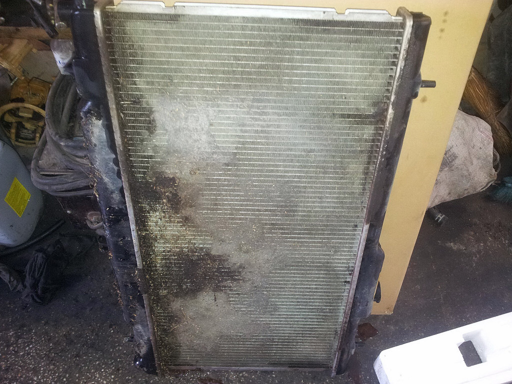

Всички ние, собственици на такъв автомобил, имаме нужда от доказателства за неговата проходимост. Това ни отвежда до близки баири, гори, водоеми и всякакъв пущинак наоколо. Аз тотално пренебрегнах потенциалната опасност от натрупване на боклук по радиаторната решетка точно по тези места. Не съм ловец, но трябваше да предположа, че предишния собственик е бил такъв (имаше много кучешка козина при почистването на багажника, както и следи от нокти по задната броня). Той също е обикалял шубраците в Германия и е успял да натрупа това по радиатора:
102790001.JPG [ 307 KiB | Прегледано 1317 пъти ]
Това е всякакъв пух от растителен произход. Имам чувството, че е прекосявал полета с глухарчета и папур. Толкова се беше наблъскал, че заемаше почти половината от площта на водния радиатор (това е една малка част от боклуците). Не се забелязва като вдигнете капака, защото се трупа между радиатора на климатика и водния радиатор. Аз поне не се сещам как може да бъде почистен без да се свали водния. Когато мият колата с водоструйка по автомивките само донатъпкват мизерията между ламелите и няма вадене. Ламелите на радиатора на климатика са доста по-рехави от тези на водния и веднъж преминали боклуците се загнездват като на снимката.
Като краен резултат се получава повишаване на температурата на антифриза при натоварен автомобил, особено в горещите летни дни, включен климатроник, при изкачване на дълги баири. Това води до светване на "VDC Off" лампичката при подаване на газ и си е директно предупреждение, че ще изпържите мотора или ще повредите гарнитури. Същото се случва и при висене по светофари в градски условия най-вече през лятото. Дори и при максимални обороти на охлаждащите вентилатори пак нямате нужната площ и лека полека товарите двигателя. Като добавим и температурата на маслото от автоматичната скоростна кутия - се получава мазало.
Засега се отървах със смяна на радиатор - този протече от горното капаче. Мисля, че нямам други повреди, защото липсват мехури в разширителния съд и загубата на антифриз изчезна. Дано да съм се разминал с по-сериозни ремонти, защото оригинален воден радиатор струва 1100 лева, а френския, който сложих е 200 лева. Не ми се мисли за смяна на гарнитури и всички допълнителни усложнения - водна помпа, ремъци, ролки и т.н.

Напълно съм съгласен с колегата dian russev за потенциалната причина за прегряване на нашите двигатели. :good: Аз самия имах миналия август малко премеждия с повишаване на температурата при изкачване на прохода Папаз чаир, натоварена кола на макс плюс температура на въздуха 38-39гр. Причината се оказа дебел "килим" от мъх в комбинация с мръсотия, натрупан в пространството между двата радиатора и покриващ почти половината повърхност на водния радиатор. Колата е на 5г., представям си какво се получава при по-старите автомобили. Почистването го направих без да свалям радиаторите. За да имам по-голям достъп до замърсените повърхности, свалих горните планки които придържат водния радиатор и демонтирах металната релса над радиатора за климатика. Напръсках обилно двата радиатора от всички страни с обезмаслител Меглио, оставих го 10-на минути да разтвори мръсотията. Обилна струя вода от градински маркуч отми цялата мръсотия, включително и всички насекоми. Цялата процедура продължи не повече от 30мин. и резултата беше абсолютно чисти радиатори.

Едно жокерче: мельо-то вреди много на алуминия и ако е поизтънял, хоп - беля. Ползвайте терпентин или препарат за миене на алуминиеви двигатели ;)
