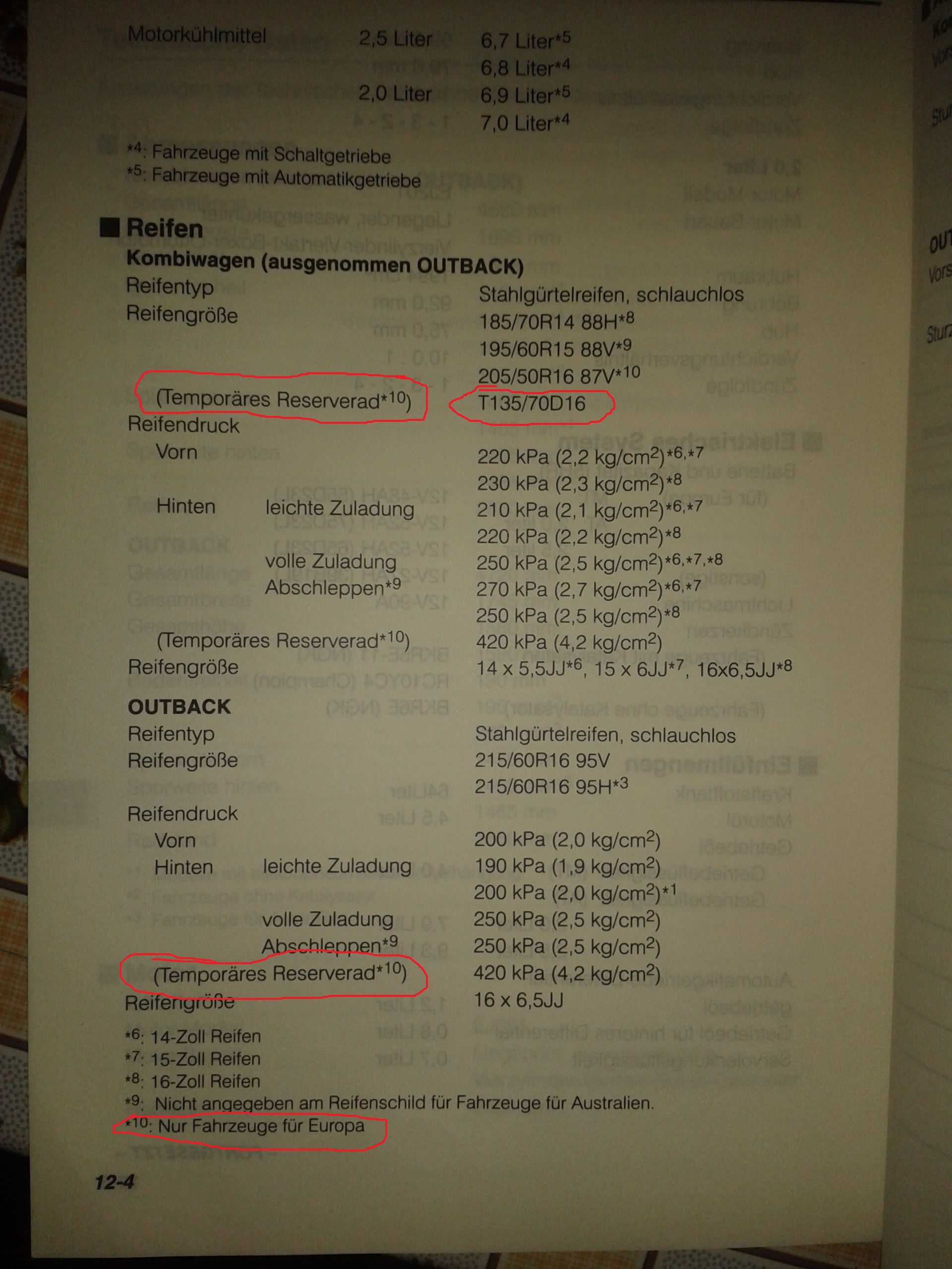

Тази снимка ме озадачава.
20160218_231640.jpg [ 1008.66 KiB | Прегледано 828 пъти ]
Това е от оригинално ръководство за Legacy. Точно за Outback го дават да е с патерица 135/70 16 с гуми по каталог 215/60 16. В сравнение с този размер гуми, тази патерица си е направо малка.

Постове: 2115
Рейтинг: 384
едната е висока 12,9 см а другата е 9,45 см ако смятам правилно процентите, което си е бая разлика освен ако за бандажните на важат други размери.

Еми аз като я наложа до гума с оригиналния размер 215/60 16 е видимо по-малка патерицата.Не мога да им хвана логиката,особено на 4х4 автомобил.

SpliFF написа:
Тази снимка ме озадачава...
Колега, този размер за временна резервна го дават само за комбита, които по принцип са с по-малки гуми (изрично си пише, че се изключва Аутбек). По-надолу си е дадено за бек-а само р-р 215/60/16 (предполагам страницата е за 2.5) без да се дава различен за резервната гума, само налягането за резерваната е посочено да е по-високо (като на патерицата на комбито, което е малко объркващо - може и да е грешка при печатането, като съм по-склонен да допусна, че грешно са копирали наляганията, отколкото да са пропуснали да впишат и този малък и неотговарящ на другите гуми размер).

Постове: 218
Местоположение: Добрич
Skype: w.o.s.h
Рейтинг: 245
Точно за Outback го дават *10 -което е за автомобили за Европейският пазар.За грешка се съмнявам все пак на гърба на ръководството пише Made in Japan :cool: Колата я всех с тази резервна гуме (което нищо не значи).

Регистриран на: Съб Фев 28, 2015 11:13 am
Постове: 201
Местоположение: Варна 03 Аспарухово
Автомобил: Jeep Cherokee 2.5CRD
Телефон: 0889525074
Рейтинг: 83
Да де, ама в абзаца за Аутбек дават само един размер гуми и *10 се отнася за налягането в резервната за европейския пазар. Докато абзаца за комби модела (където пак повтарям, изрично е написано, че не се отнася за Бек) са посочени различни (по-малки) размери гуми и се дава и размер, и налягане за аварийна резервна...
Не че не може да се сложат по-малки гуми на бек-а, но ако има такава голяма разлика при някоя от тях ще е проблем не само механично за дифовете (при по-продължително и бързо каране, едва ли за 2/3км за се излезе от някое гадно място ще се прецакат), но и електрониката (АБС; ВДЦ) ще се сърди, защото ще отчита различни обороти на колелата. Или ще иска да сработва, за да стабилизира колата, (прегрявайки спирачките и намалявайки мощността на двигателя) или ще ги изключи, приемайки че има проблем по някой датчик и ще грейнат лампите по таблото...

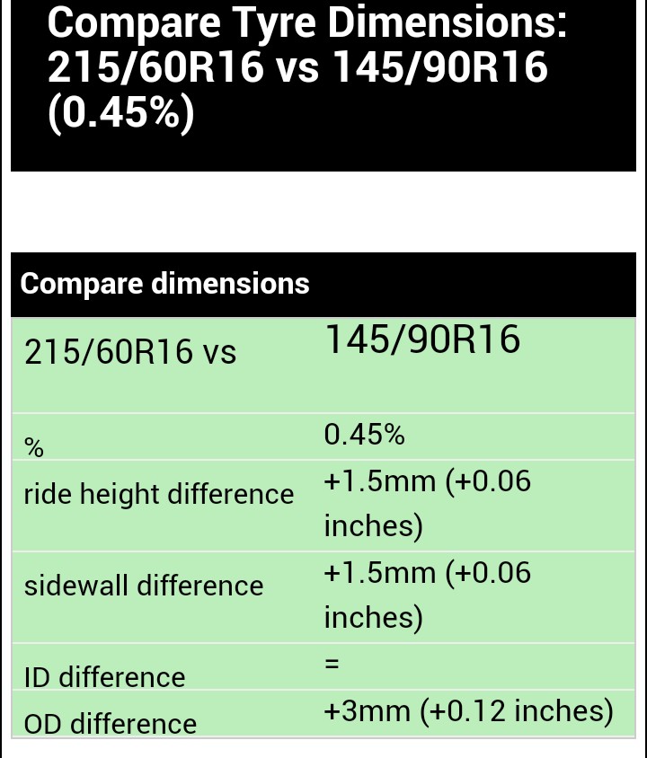

Screenshot_2016-03-06-09-12-42-picsay.jpg [ 106.29 KiB | Прегледано 646 пъти ]
Има такъв размер патерица за аутбек
http://olx.bg/i2/ad/rezervna-guma-pater ... 4kKDs.html
