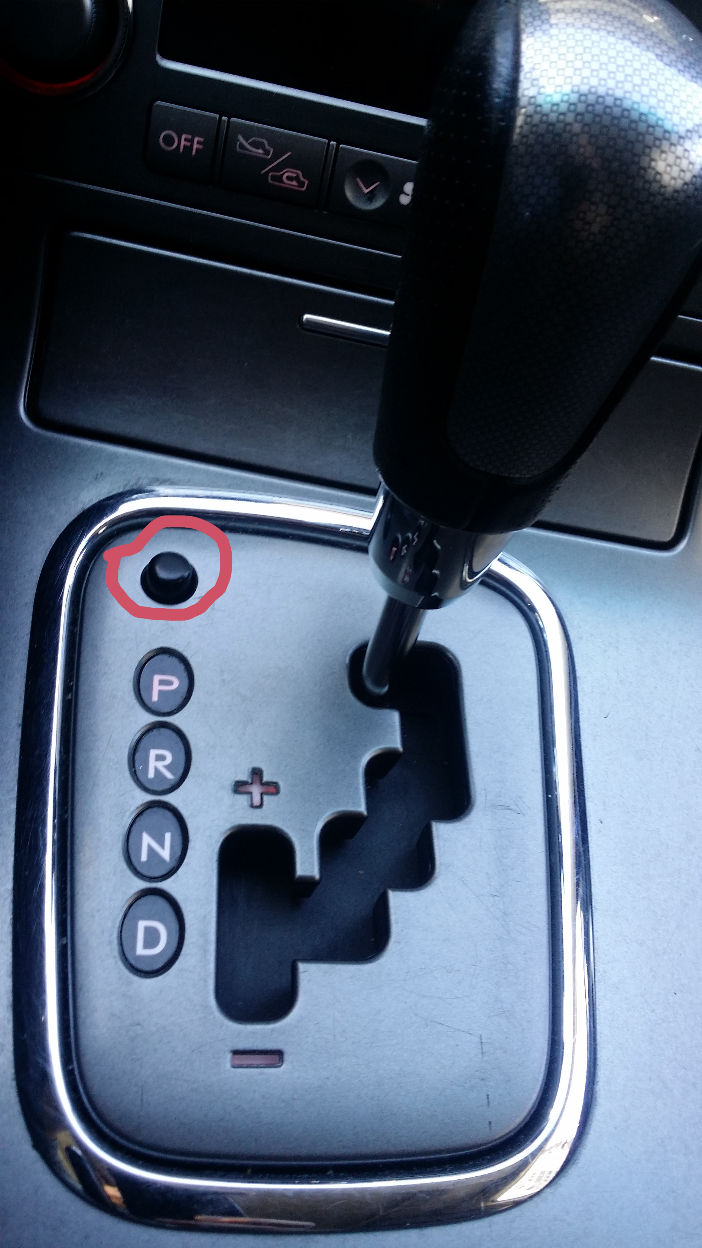

 Имам един бутон дето не мога да го разбера за какво е
Регистриран на: Пет Окт 30, 2015 11:49 am
Постове: 6
Outback 2.5 2003г.Имам един малък черен бутон на скоростната кутия AM. Някой има ли идея за какво е

Прикачил съм файл.Това ограденото е бутона.
20160207_135850.jpg [ 1.49 MiB | Прегледано 763 пъти ]

С него можеш да излезнеш от позиция P без да ключа да е на контакт
или иначе казано 'аварийно', служи и когато акумулатора ти е паднал, да можеш да преместиш колата :good:
