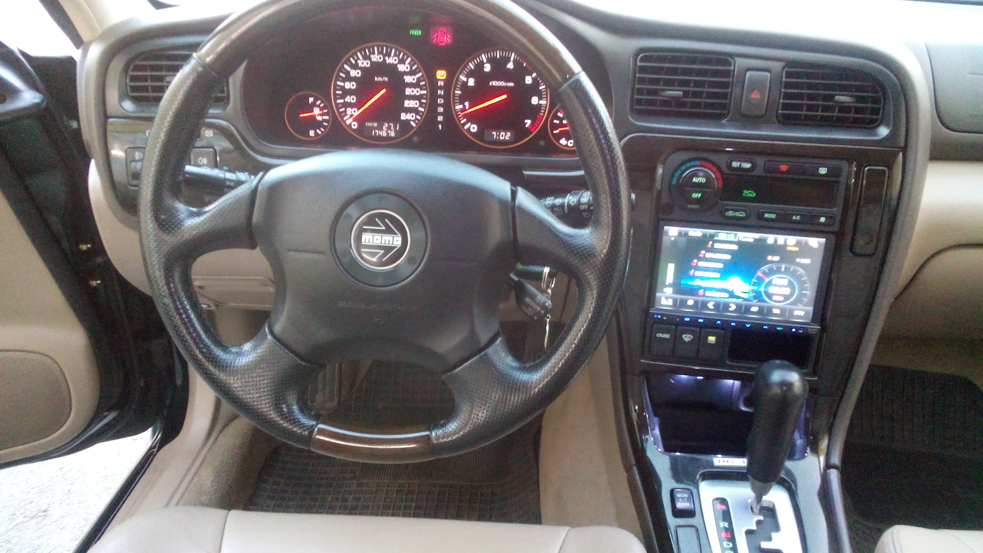

Моето китайче изглежда така, има ТВ, нави, камера, вход за флашка и айпод и интернет. Доволен съм.

miroslavkm написа:
To туй нящо,цял лаптоп бре Миро ROFL
Вто Фев 10, 2015 7:51 pm
Постове: 2115
Рейтинг: 384
miroslavkm написа:
Колко струва и как свири,като качество на звука?

Преди две години струваше 700лв с камерата, сега не съм ги гледал как вървят. Като качество на звука бих казал че е добре.
