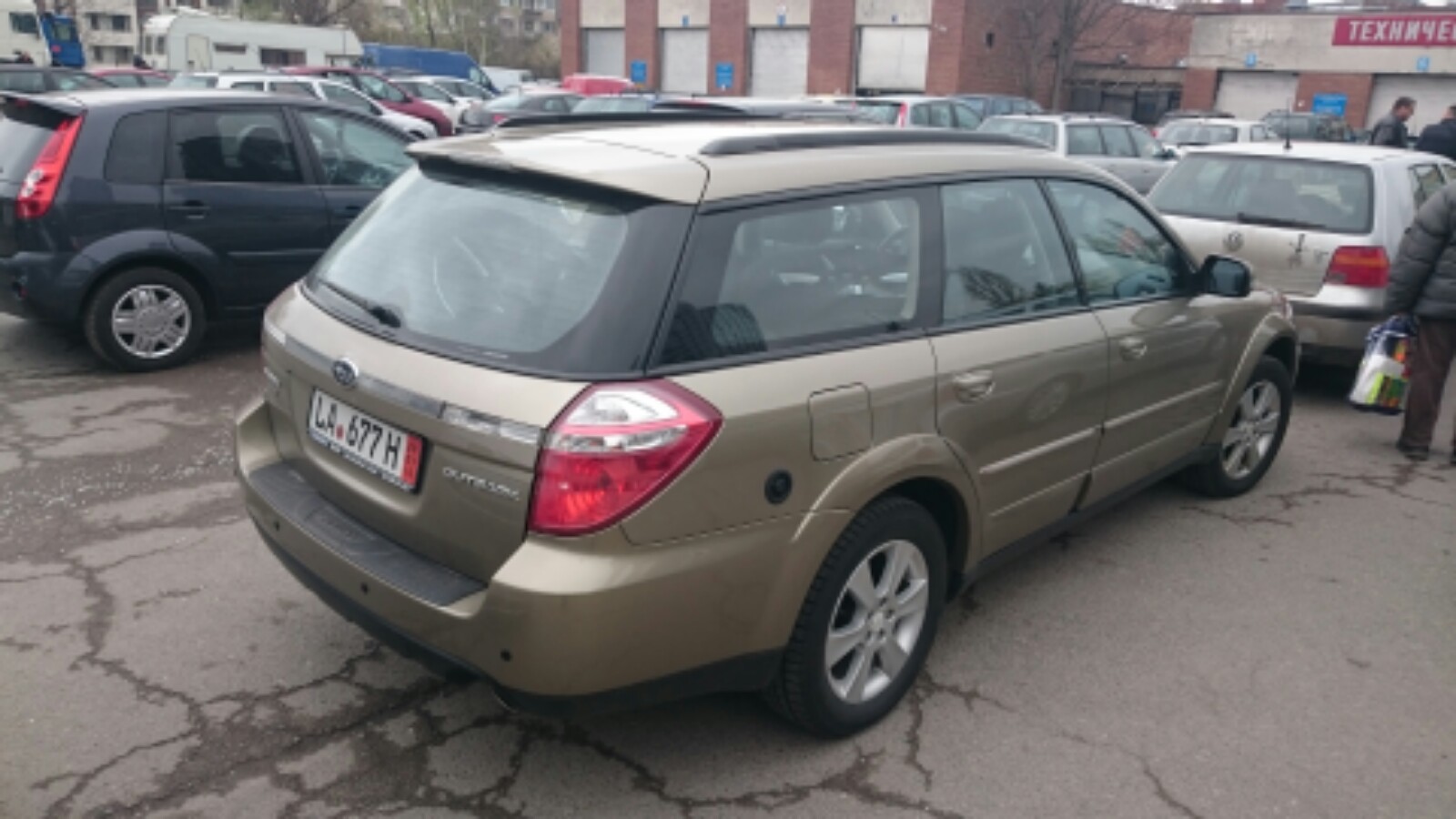

Снимки
DSC_0335-1600x900.JPG [ 195.91 KiB | Прегледано 835 пъти ]

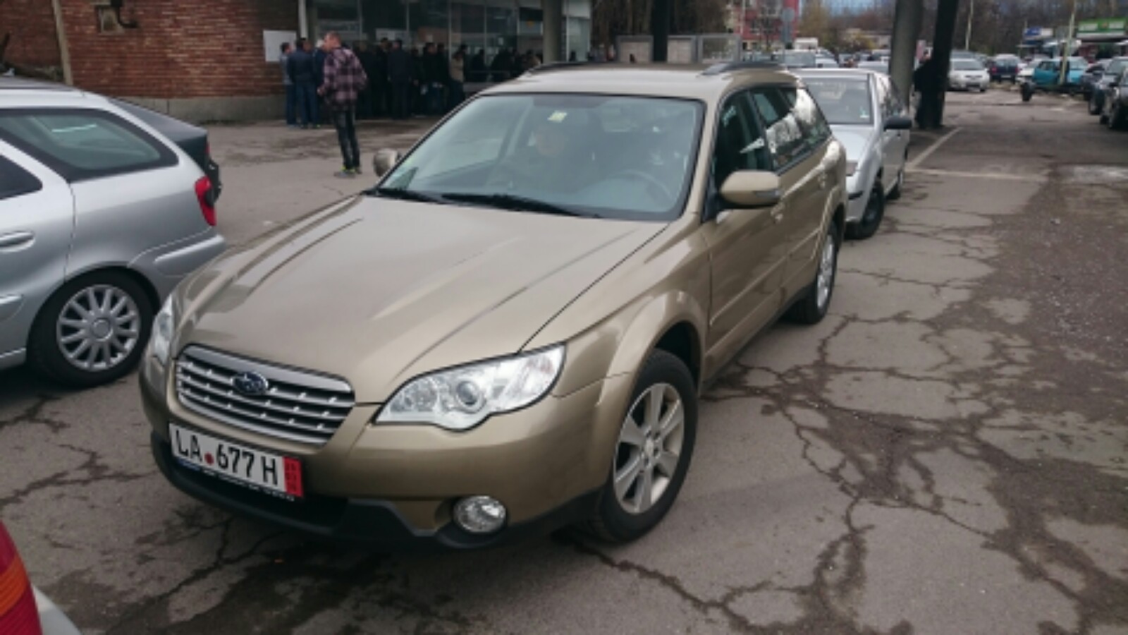

И още една
DSC_0336-1600x900.JPG [ 193.98 KiB | Прегледано 835 пъти ]
