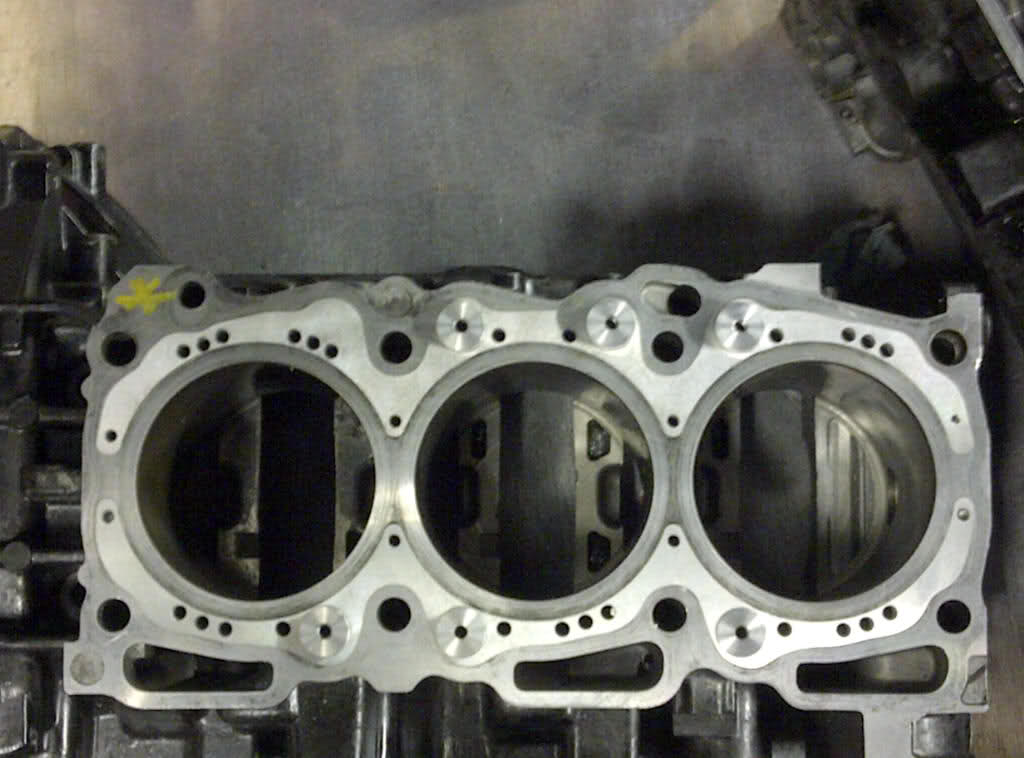

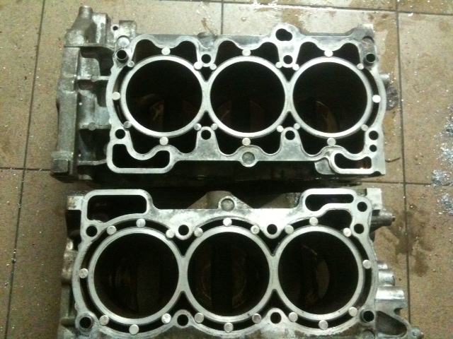

Междувременно, ровейки се из нета и чакайки да дойдат частите за ремонта, попаднах на две интересни картинки:
Търсейки снимка на блока на H6, най-отпред излиза такава, на която е отбелязано място на чести скапвания на гарнитурите :) Малко по-надолу в търсенето изскача и снимка на блок с набити пинове - явно популярна модификация не само при Субару двигателите:
Явно една от причините (може би основна?) за бързото издухване на гарнитурите на този двигател е липсата на връзка между ризите и кожуха на блока. Оставянето на такава връзка още при отливането му би го оскъпила доста, защото затруднява изкарването на леярския пясък от големите кухини. Шест пина.... може би ако ще се турбинира :) На моя двигател може би ще му бъдат набити по два пина на цилиндър, ще видим. Но така или иначе е отворен моторът - това е един изключително подходящ момент да се направи такава модификация.
Сега чакаме да дойдат частите и да се върнат блокът, главите и капаците от профилактика и почистване. Пък тогава, живот и здраве - още снимки! :beer:

Да, доста правилно си се ориентирал. Някои попълват цялата кухина, като отвори има само където има отвори на гарнитурата за да охлажда антифриза и главата, но е доста по скъпо като обработка. Също така може да смениш маслената помпа с помпа с по голям дебит. Моята оригинална е 7-ца, но чичо ви Тенчо я смени с 10-ка. Твоята оригинално не знам каква е, но не пречи да я смениш с по-голяма, примерно 12-ка..
Нед Апр 10, 2016 4:37 pm
Постове: 956
Автомобил: Subaru Outback, MT
Рейтинг: 443
За да не ме разбере някой погрешно, не се запълва цялата кухина, а само отгоре с плоча примерно 10мм. Първо се фрезова блока и по него се фрезова плочата. Ако се направи с достатъчна точност, не е необходимо да се минава на следващ ремонт на цилиндрите и нови бутала, но...

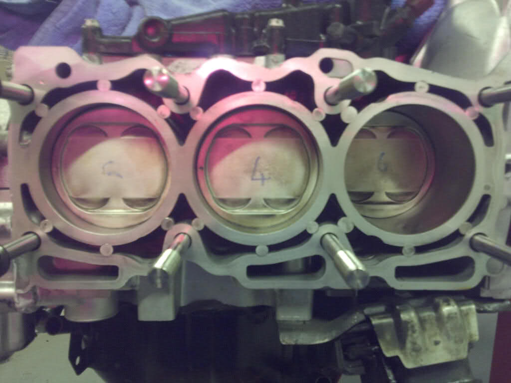

За Н6 ъпгрейд на маслените помпи няма. Няма нищо друго освен оригиналния размер. Просто мотора не е толкова популярен за тунинг и частите са доста оскъдни за ъпгрейд.
Това са двата вида засилване на опън блока. На колегата Петър вече е направен с общо 16 пина.
Първите две снимки са на блок EG33, а последната на EZ30 подготвен за турбо.

Ако ги правеха с пясъчен калъп .. щяха да си имат усилванията а не да е отворен блок. Но нали трябва да се поевтинява продукцията..
Ето как ги правят https://www.youtube.com/watch?v=84ySBbm ... u.be&t=390
Не знам конкретно този или друг двигател е .. но това е положението.
Поредната грешка на развитието и "ОПТИМИЗАЦИЯТА".. но пък двигателите си карат по 150К км. после сменяш гарнитурите .. и още 100К
Н6 EZ30D си е малко неправилно изчислен като охлаждане (посока и поток на флуидите).. и чак при 3.6 литровия са го поправили.
Ако тунинговам бих търсил 3.6 ако ще е екзотика, иначе 2.5 си го могат хората и има мнооогоо тунинг части.

И докато на митницата ми мотаят частите.......
Изображение Изображение Изображение
След челосване на главите и блоковете, хонинг на цилиндрите и полиране на коляновия вал ;)

След челосвене на блока ли са поставяни пиновете? Потъналите пинове няма ли да създават ядове? Като цяло въобще тези пинове правилни цилиндри ли са или клинообразни? Става любопитна тема

Би трябвало да са цилиндрични и да са набити с малка стегнатост преди хонинг и челосването. Също така местата за набиване за да се получи добре, е хубаво да се разтържат, а не разпробият, за да се получи необходимата точност и последваща по-малка деформация на цилиндъра. Потъналите пинове, няма как да създадът проблеми, защото и да тръгнат нагоре, ще опрат в главите...

Набити са преди челосването и хонинга, колко са стегнати и каква е вероятността да се размърдат - Тенчо има думата.
Моята логическа мисъл стига само до извода, че няма как да направят беля, щото няма къде да избягат :)
