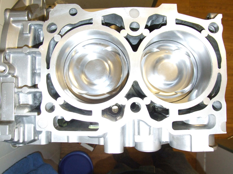

между другото ej255 и ej257 са и двата semi closed, не знам дали няма разлика в дебелината на стените, но връзките с външните стени на блока изглеждат еднакви. Четох коментари, че прословутия проблем с гарнитурите при тези мотори до голяма степен се решавал с монтаж на шпилки вместо стоковите болтове. 2.5 е доста добра платформа и основа - има обем, има флоу, същевременно са си 4 цилиндъра. А го има и този вариант:
4444.jpg [ 96.93 KiB | Прегледано 1169 пъти ]
Отплеснах се от темата за ez30, пожелавам успех на автора с ремонта. Видях на живо набитите пинове на блока на Тенчо и изглеждат доста добре. Надяваме се черно-сивия слийпър от Симеоново скоро да си покаже рогата :)
