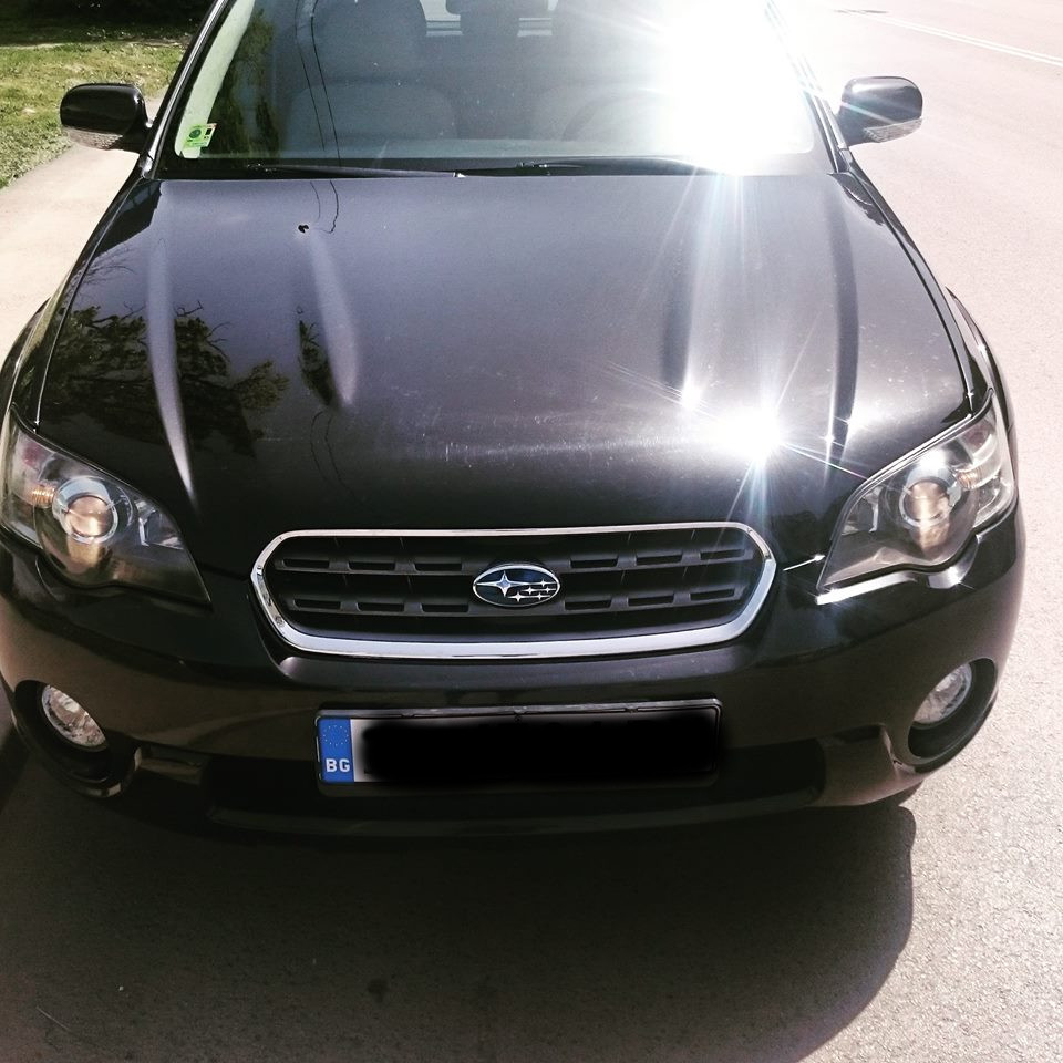

Коментар на файл: А иначе това е машинката. Днес имаше баня. Все пак е Неделя :D
13020193_10206555493025718_1060770468_n.jpg [ 155.69 KiB | Прегледано 777 пъти ]
