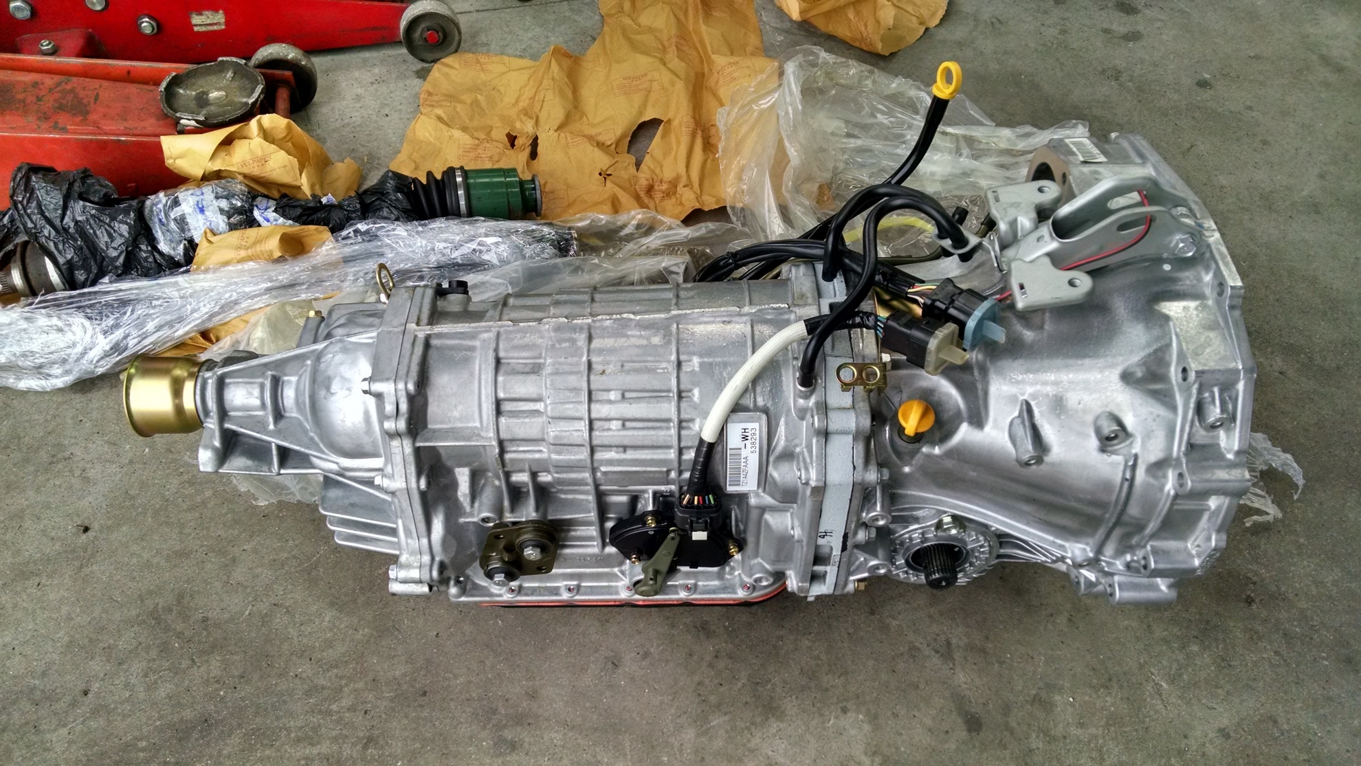

Здрвейте,
скоростната кутия на Outback-а ми беше доста зле откакто го купих преди 2.5 години, но все не събирах смелост да дам 2-3к лв за ремонт.
Накрая попаднах на чисто нова кутия в ebay, но от Legacy. Тук дойдоха и съмненията дали ще стане, като е различен код.
Моята беше TZ1A4ZFABA с предавателно число 4.444, a новата TZ1A4ZFAAA - 4.111. Никъде не намерих категорично мнение,
че са взаимозаменими. Някъде се казваше, че май само първите 7 символа трябва да съвпадат. Но нищо сигурно.
Единствено беше ясно, че ако няма VDC и другата не трябва да има и обратно.
Накрая се реших и я купих. Купих и заден диф 4.111 от 3.0 Outback.
Карданът си останаха същия, полуоските смених, защото бяха за смяна, но пак с такива за Outback.
Единственото различие с предишната кутия се оказа предавателното число.
Резултатът е, че кутията е напълно съвместима с Outback-а и работи перфектно. След тия 2.5 години направо се родих
и кефът е невероятен. =D>
Разликата в предавателните числа не я усещам в поведението на колата, като засека разходът ще докладвам.
