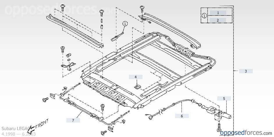

Моят беше така. Оказа се, че са се счупили краищата на пластмасовите релси, по които върви сенника.
По релсите има два канала - по единият върви предната част на сенника, след което тя повдига задната част
и тя тръгва по втория канал. В края има гумени стопери с гумички.
Може да се видят краищата, ако се отвори задният люк и се махне ламаринения профил, който е горе в ляво
на тази диаграма:
За да го оправя свалях всичко - кори, таван, целият сънруф... беше си занимание :)

Мале това хич не е лека задача....ще се мъча през почивните дни, но няма да имам време да свалям целия таван :(
А ако са се счупили крилцата това значи че трябва да се заменят....намират ли се нови или 2ра ръка да търся
Благодаря за схемата ibex :bow:

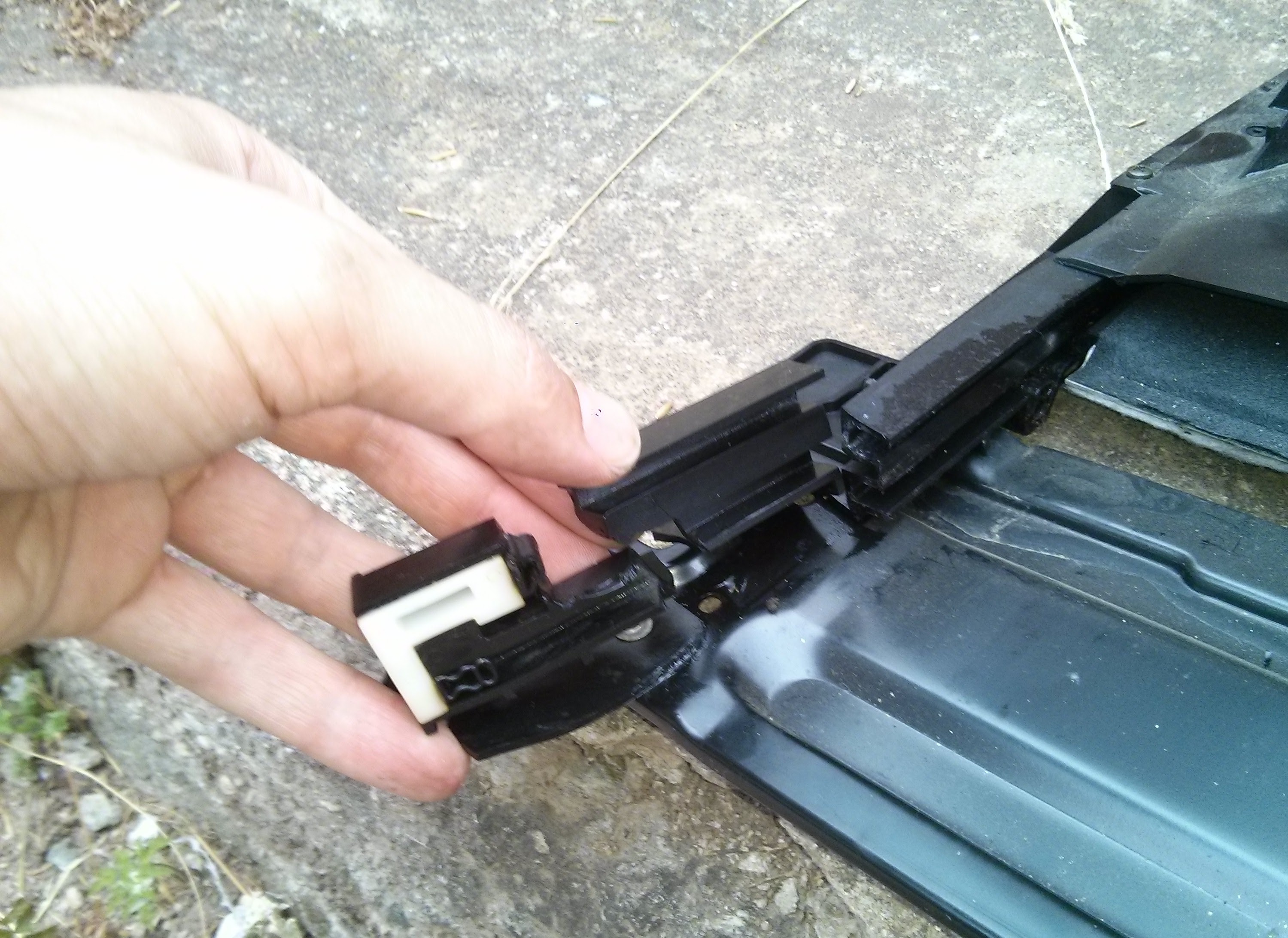

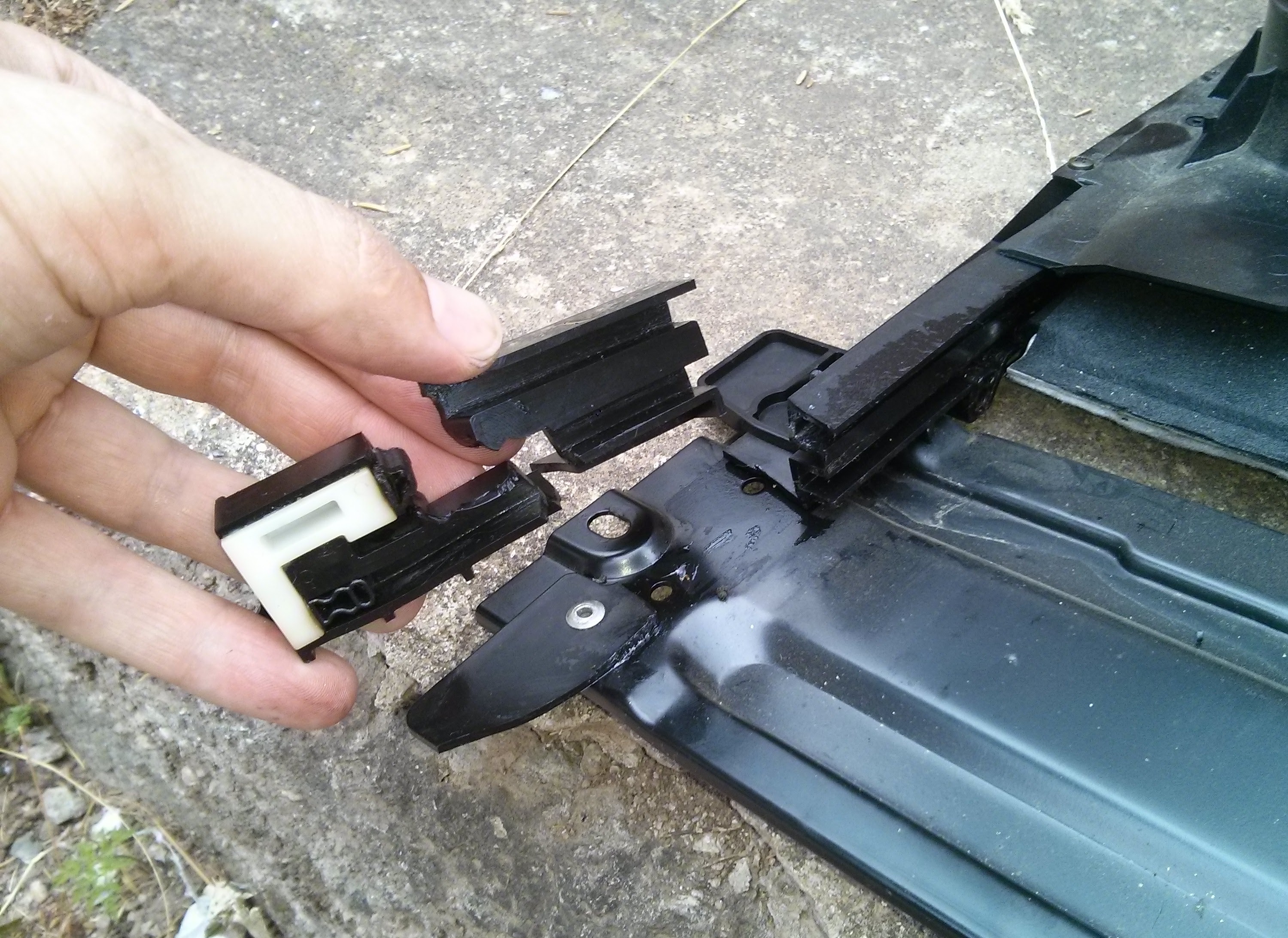

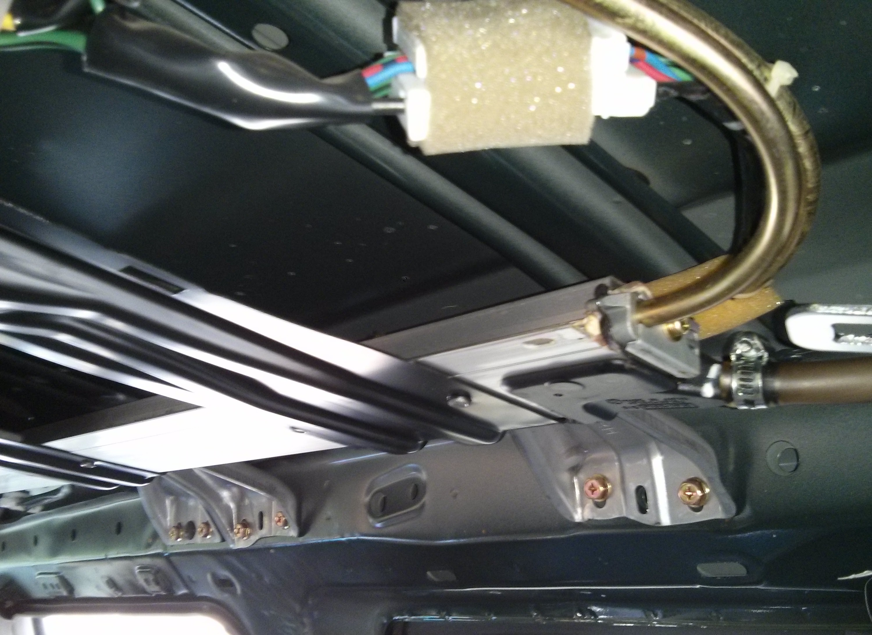

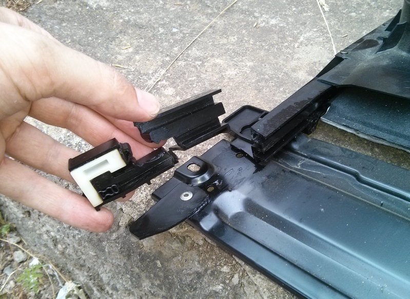

Оправих си щората но все не намирам време да пиша.
Оказа се че релсата е счупена доста кофти, но я залепих и всичко е 6 вече :)
Почистих и дренажите и сложих и скоби на маркучите....надявам се скоро да не ми се налага да махам пак тавана :-~
Качвам и снимки...
