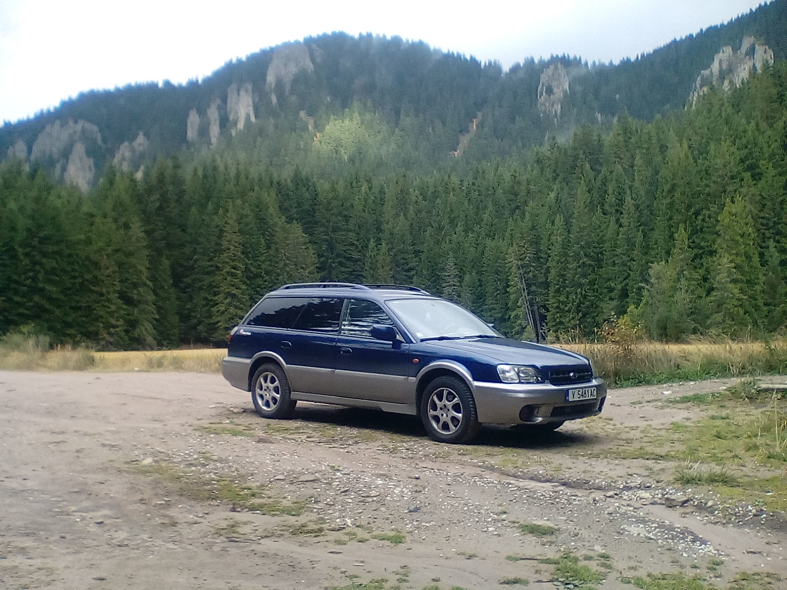

Привет колеги.....Имам си страхотен автомобил.Всичко сам съм си сменял по колата,и ГУ съм монтирал.Ще се радвам да помагам с каквото мога.

Честито Колега!
Да се слушате един друг и стотици безаварийни километри!
Хайде и снимки за да повярваме! :pardon: :beer:

Благодаря.И вие като мен,много пътуванки и малко правенки :) Когато разбера как се качват снимки ,ще сложа някоя

IMG_20161012_122048.jpg [ 421.19 KiB | Прегледано 1705 пъти ]
