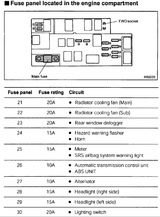

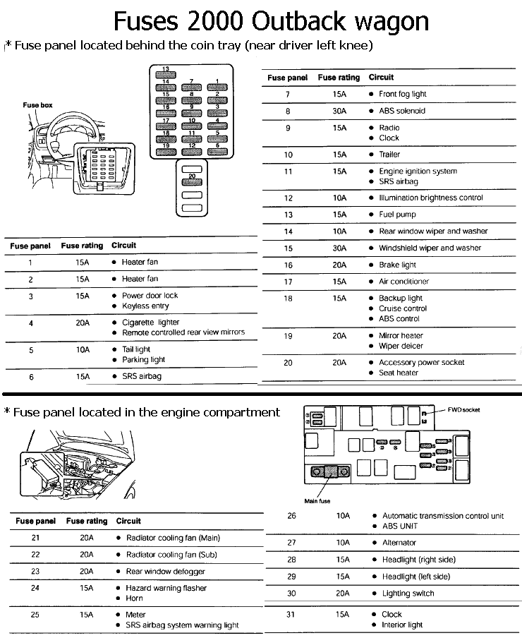

Имам питане за копчето с което се пускат светлините при изваден ключ, това над волана - не работи. Предполагам, че е изгорял бушона, но не мога да го намеря а не ми се иска да вадя всички бушони, та някой да има идея кой бушон отговаря за това копче, както и кой е бушона за светлините на задния номер че и това не работи а крушките са здрави.
Благодаря.
Сря Окт 05, 2016 1:17 pm
Регистриран на: Пон Фев 08, 2016 4:38 pm
Постове: 73
Автомобил: Outback H6 2008.
Рейтинг: 19
Според мен е 30 - Lighting switch - 20А - ама защо не са номерирани не знам...
ако се ориентираш :good:

Благодаря, ще пробвам и ще разкажа :good:
