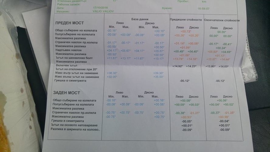

Ето го листа от последния реглаж

Не съм специалист по градуси на наклони и т.н реглажни щуротии, но защо окончателните стойности не са вкарани в норми?
