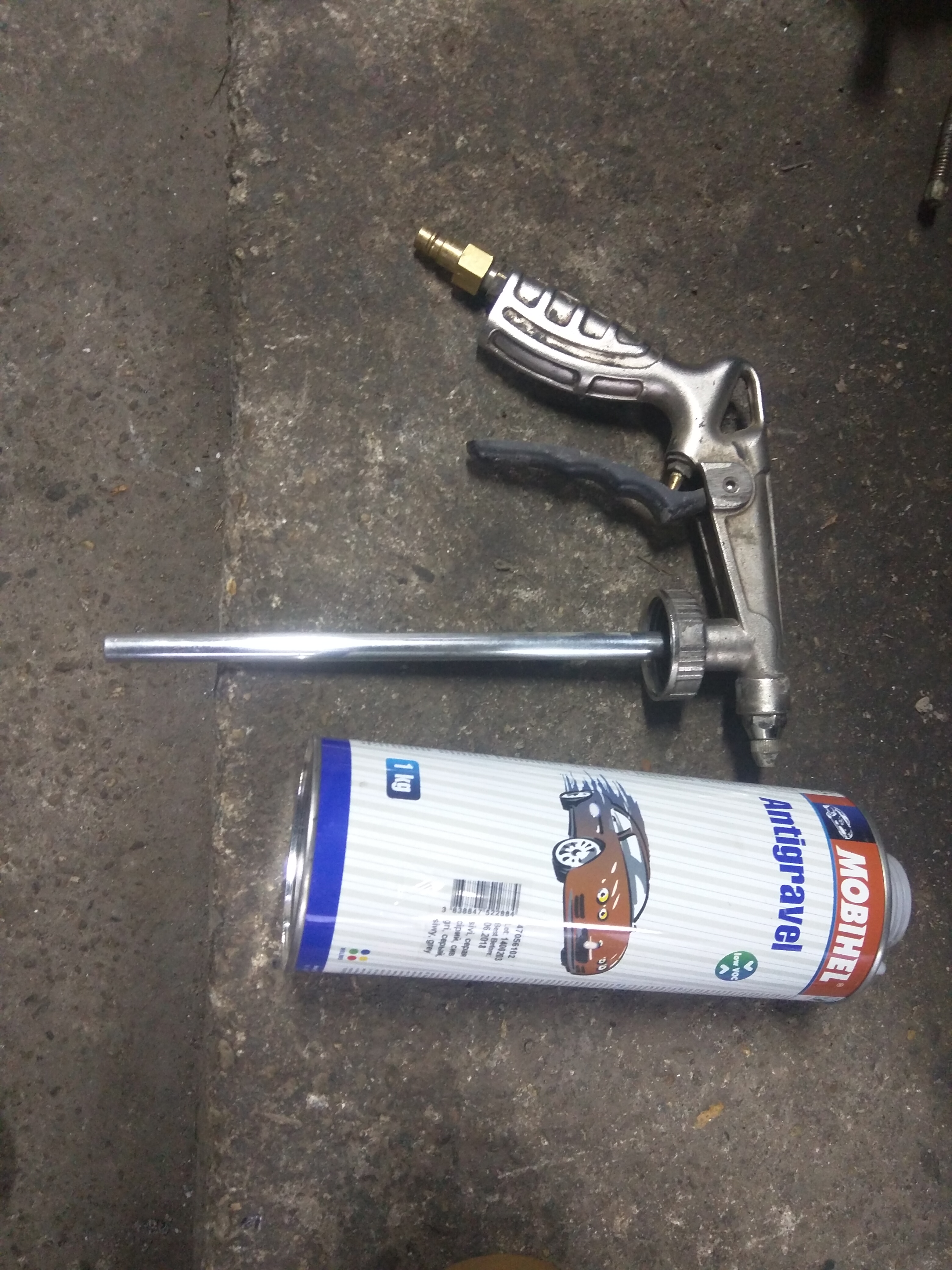

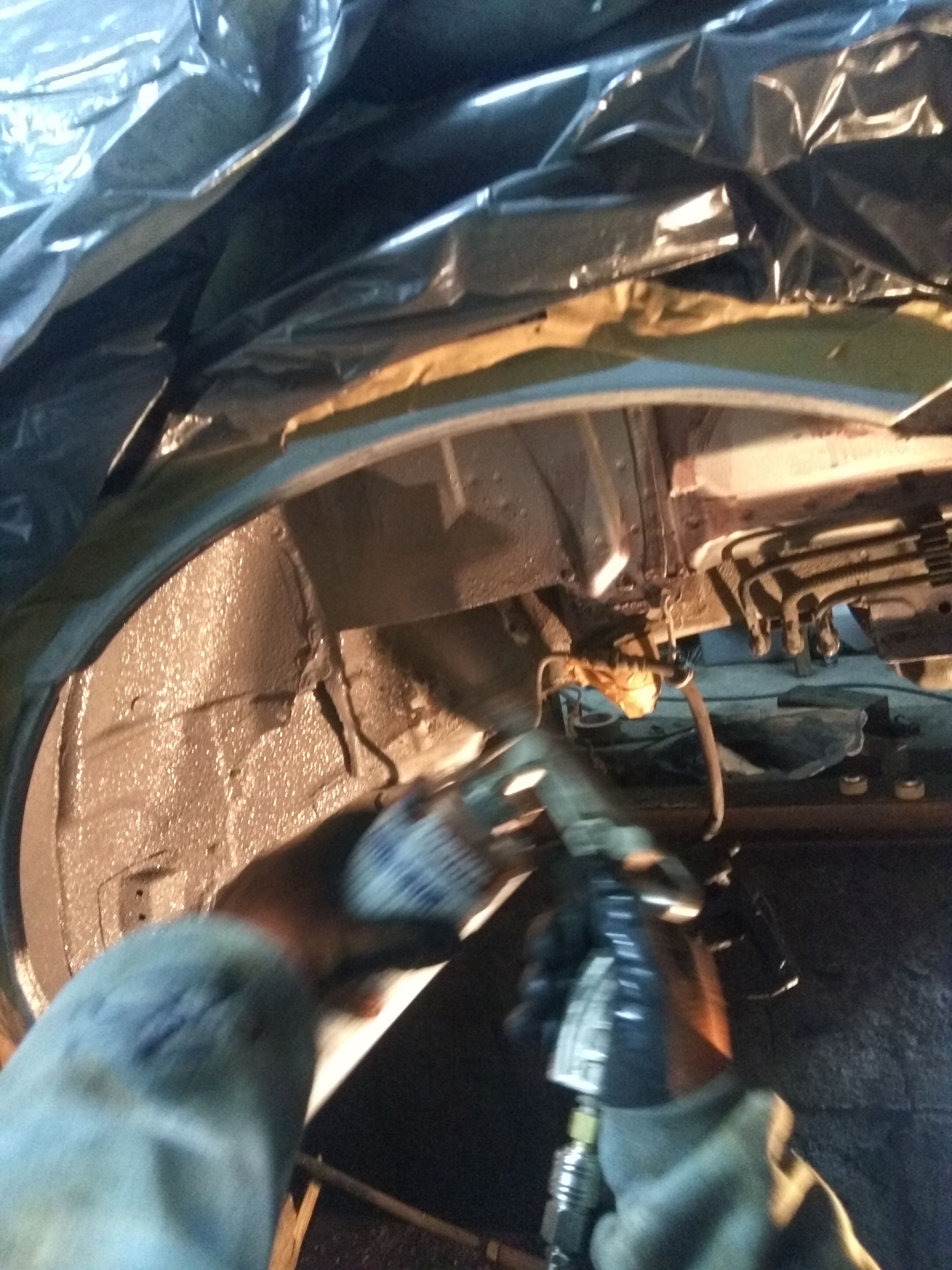

Здравейте колеги, след месец подготовка, разпитване и много четене се захванах с един мащабен проект по промяна на субито и неговото подобряване.
В тази тема всеки ден ще качвам снимки с обяснения от изпълненото през деня за да бъде полезно за някой друг.
Цели :

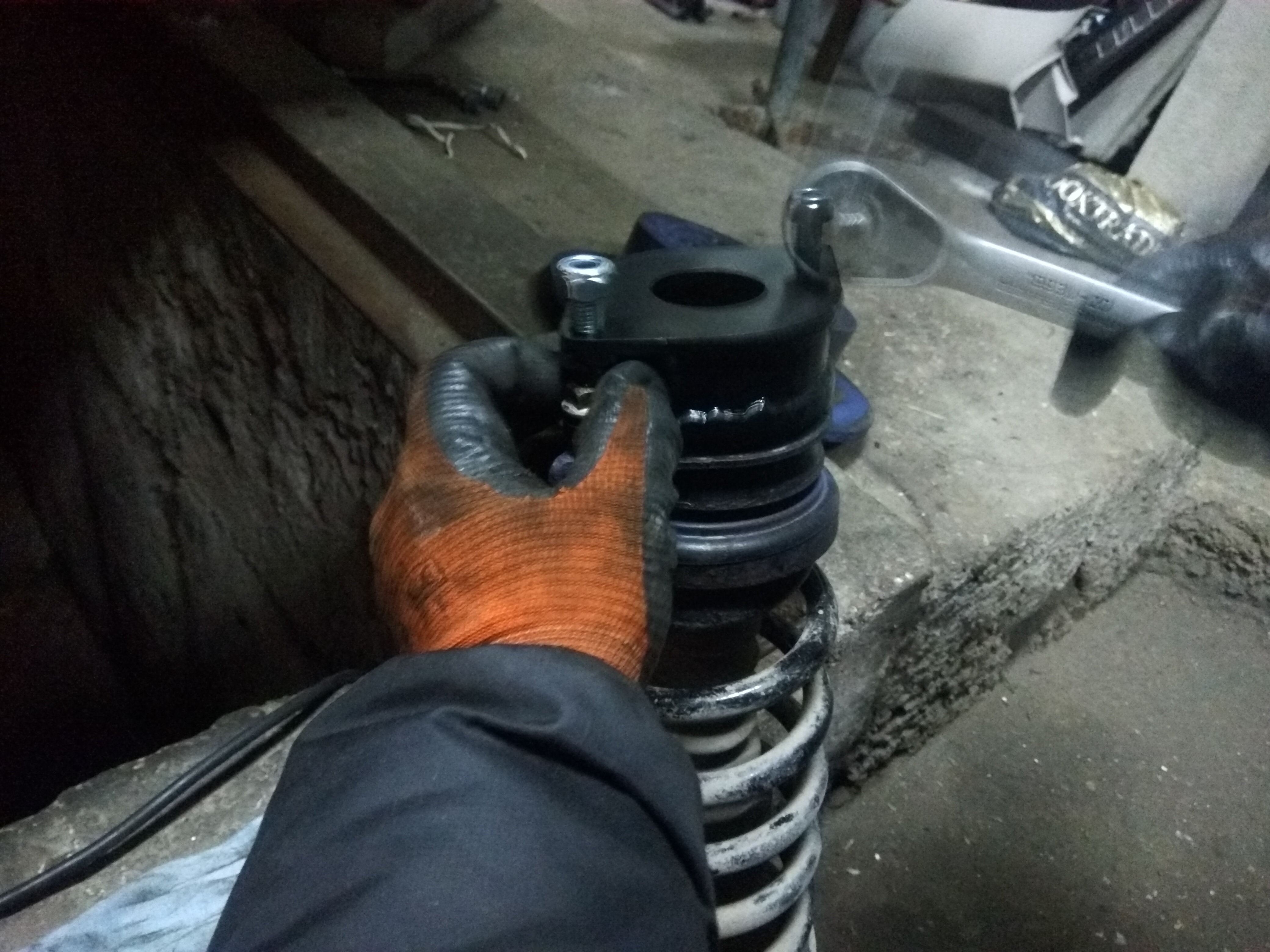

1. Цялостна реновация , почистване и запечатване на купето и почти всички части от ходовата част.
2. Повдигане с фланци с 30 мм в предна част и 35 в задна
3. Поставяне на ролбар и light bar
4. Замяна на пластмасите отдолу с ламарини.
5. Слагане на греди и багажник на покрива (ако останат пари)
6. Смяна на накладки TRW
7. Смяна на масло RedLine 5w40
8. Евентуална смяна на тампони и лагери при необходимост
По груби сметки са заделени около 1500 - 2000 лева, като това е без гредите и багажника на покрива. Време за работа от 1 седмица до 10 дни на трупчета извън движение и 1 седмица довършителни работи в която колата ще си е в движение. Като идея и цел на проекта е Outback-а на Eric Schneider инстаграма му е supratc06.

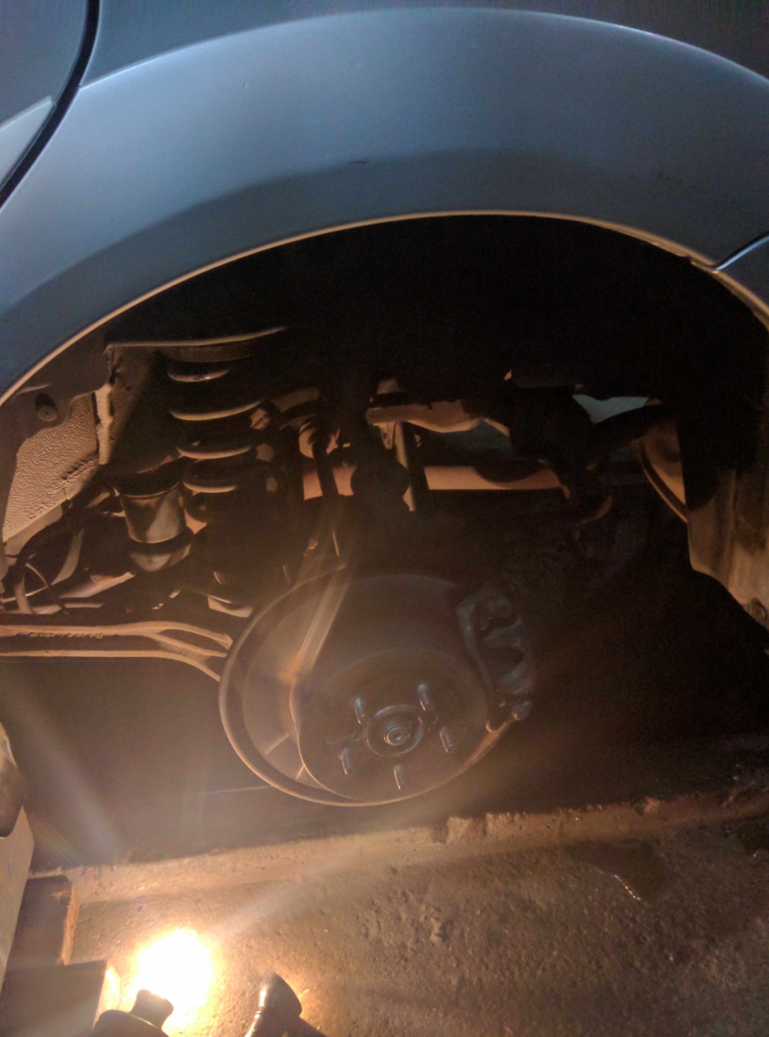

Ден първи. Вкарахме колата в гараж. Тъй като канала ни е малък ще започнем първо със задната част. Цел на деня разглобяване на пластмаси.
Вдигаме на крик и махаме колелата.
IMG_20161124_184407.jpg [ 3.45 MiB | Прегледано 2268 пъти ]

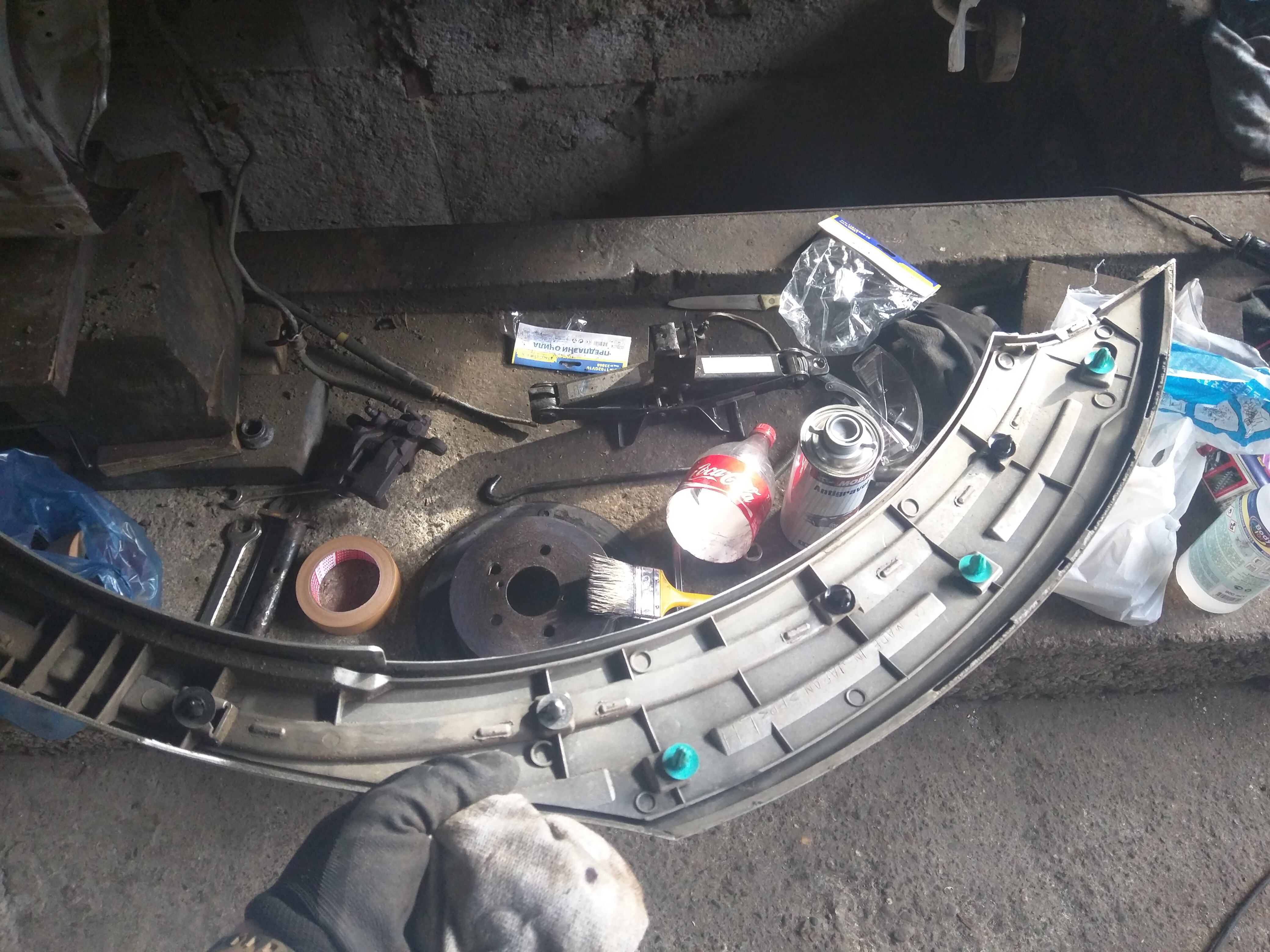

Започваме да махаме щипките една по една от корите в калника. Инструменти : Кръстачка и нож. Повечето които са правили нещо по колата си знаят как стоят нещата, за тези които не са : един оборот с отвертката леко се показва "болтчето" издърпвате с ръце и после започва едно въртене, докато не излезе.Внимавайте да не ги чупите, че са по левче, а когато са на 10 години се чупят лесно. Има две които са от зад. Едната е над магарето, а другата зад носача( трябва да я развиете от канала) Има и един болт в горната част (10-ка)
IMG_20161124_184855.jpg [ 3.54 MiB | Прегледано 2268 пъти ]
IMG_20161124_184906.jpg [ 2.03 MiB | Прегледано 2268 пъти ]

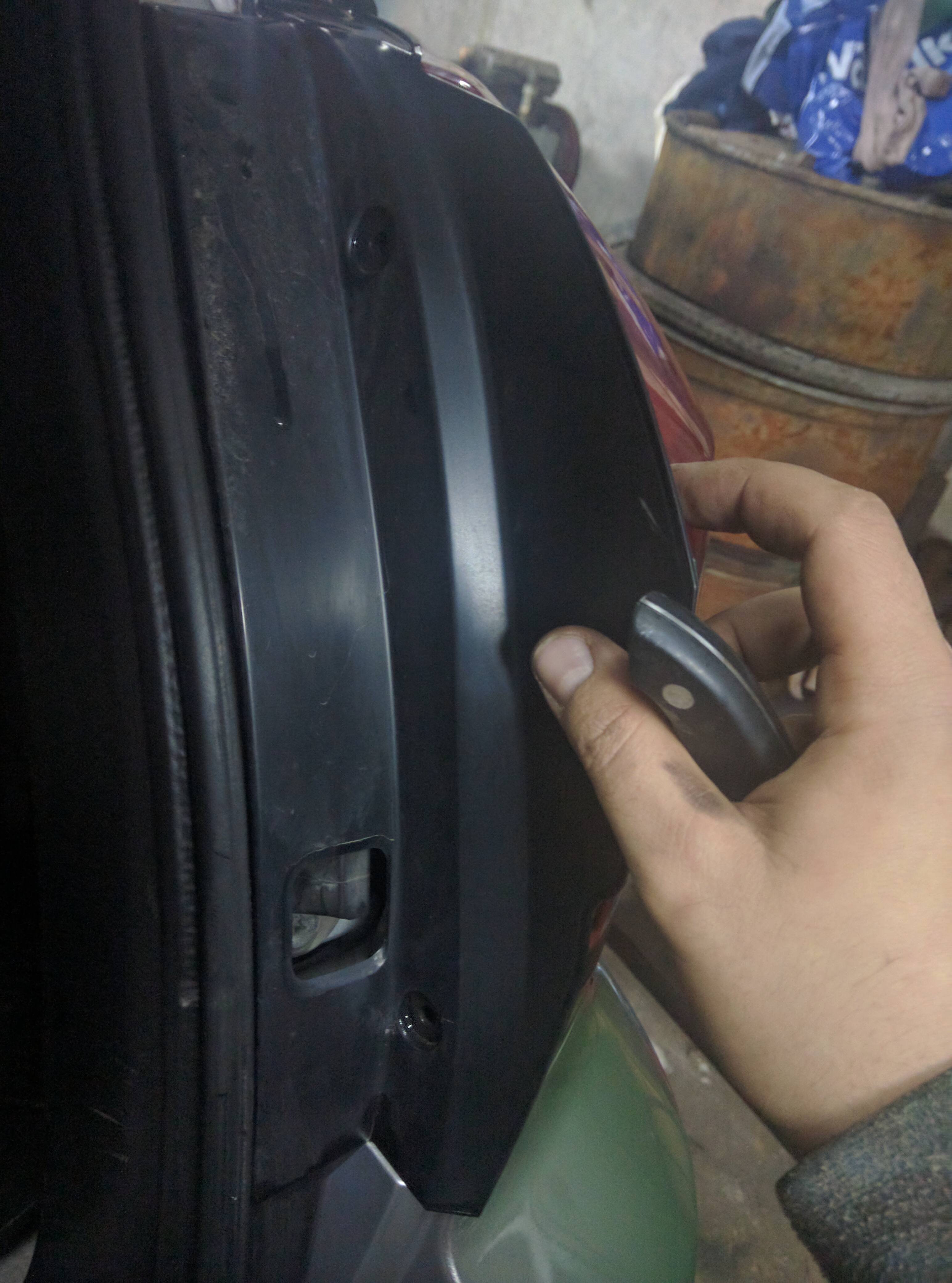

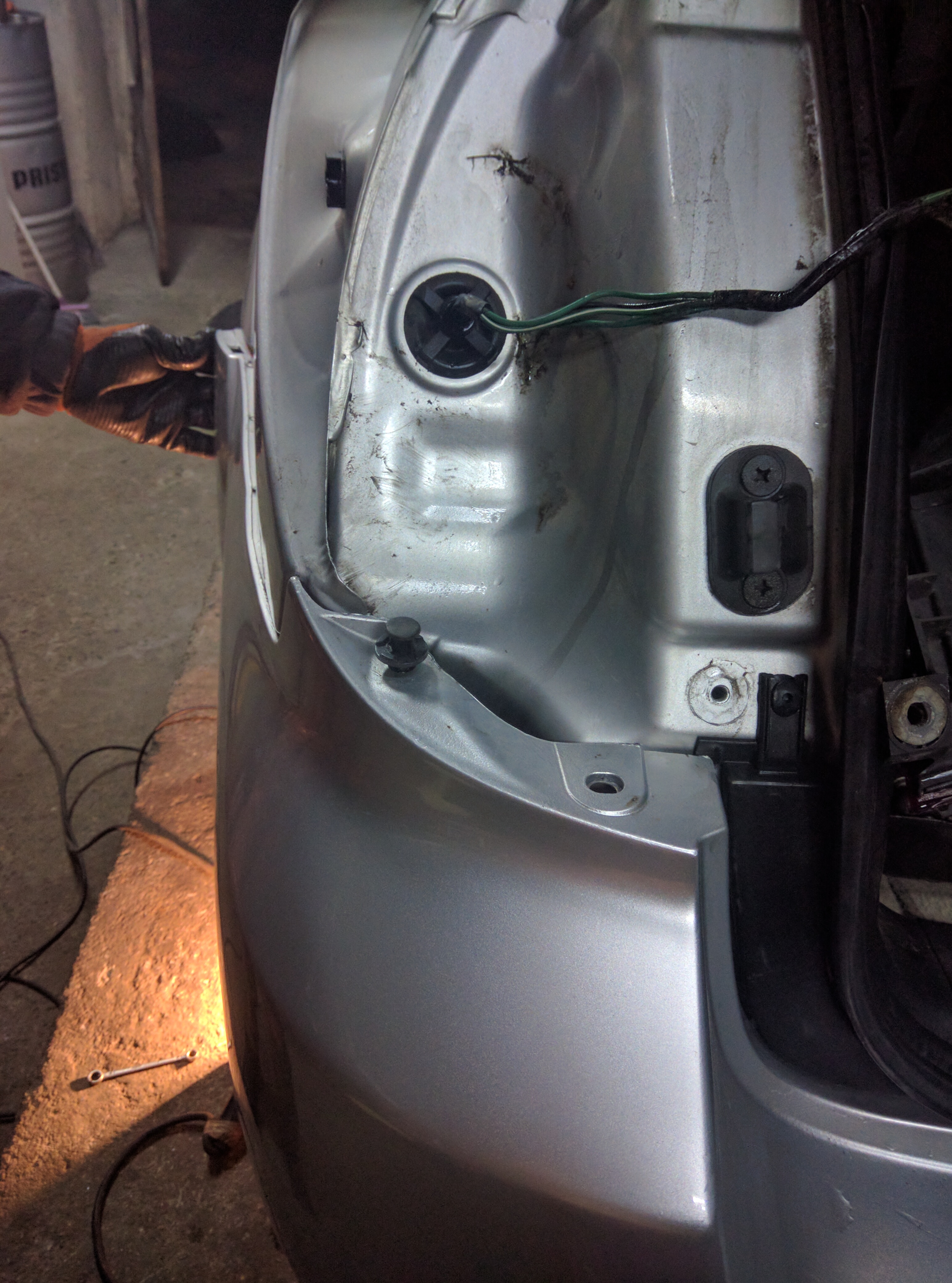

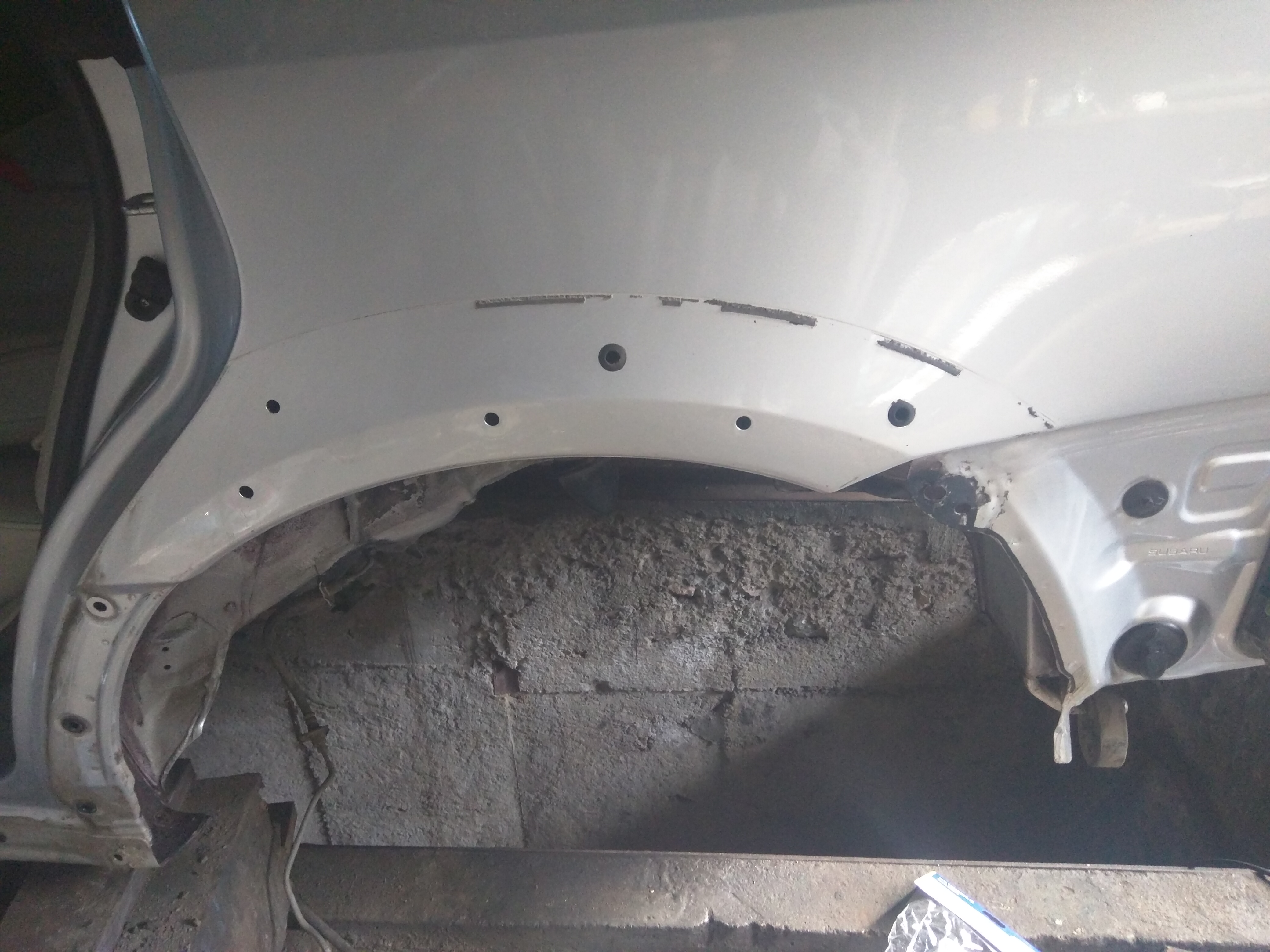

След сваляне и на двете кори в калниците , минаваме на задната броня.Щипките са без винт , а се махат с права отвертка. Махат се по цялото протежение на бронята.
IMG_20161124_190400.jpg [ 3.24 MiB | Прегледано 2268 пъти ]
След това има по един болт (10-ка) в горната част на калниците, който държи бронята от двете страни. Махаме черните пластмаси до стоповете държащи се на по две щипки.
IMG_20161124_193509.jpg [ 2.68 MiB | Прегледано 2268 пъти ]

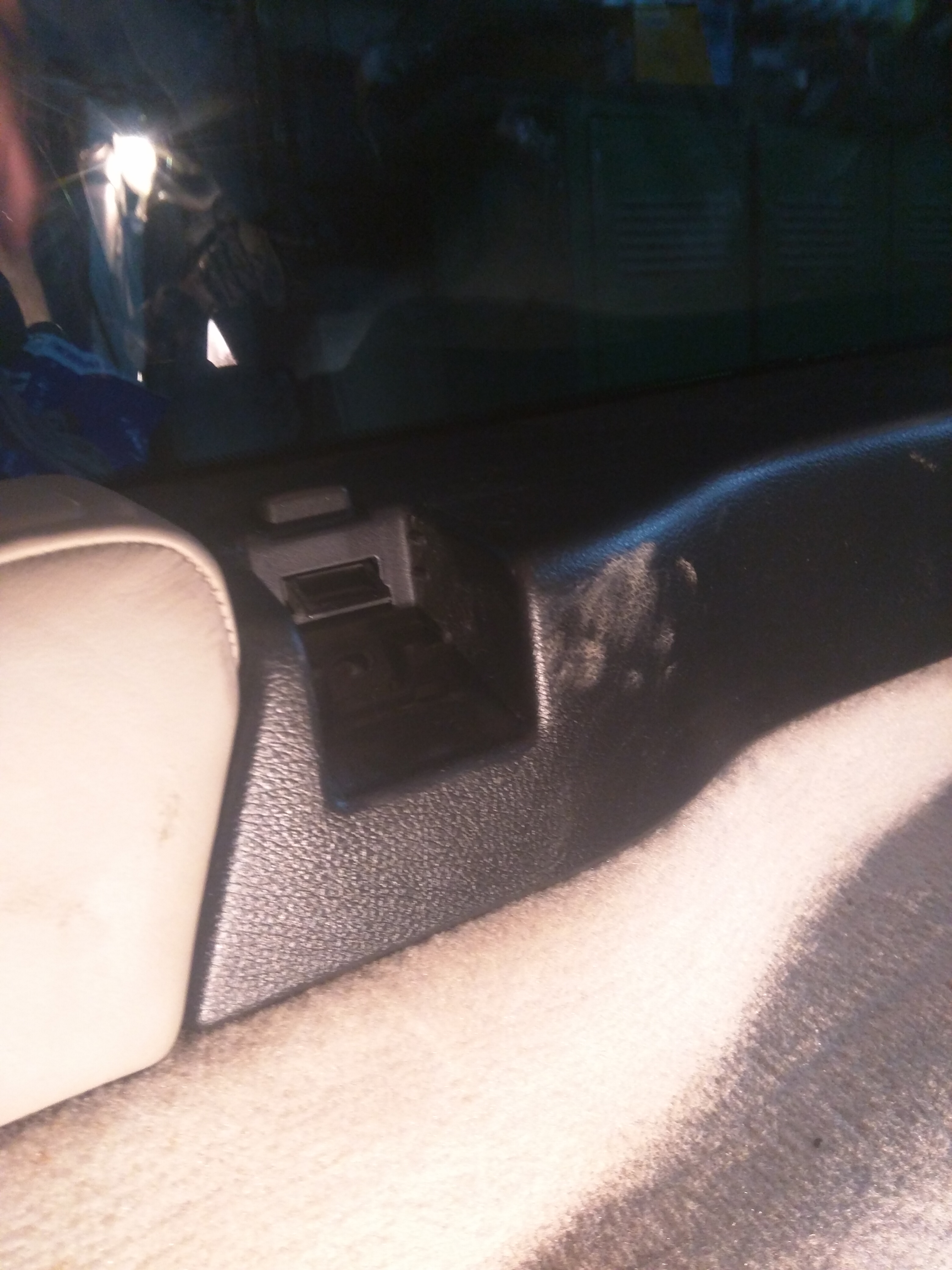

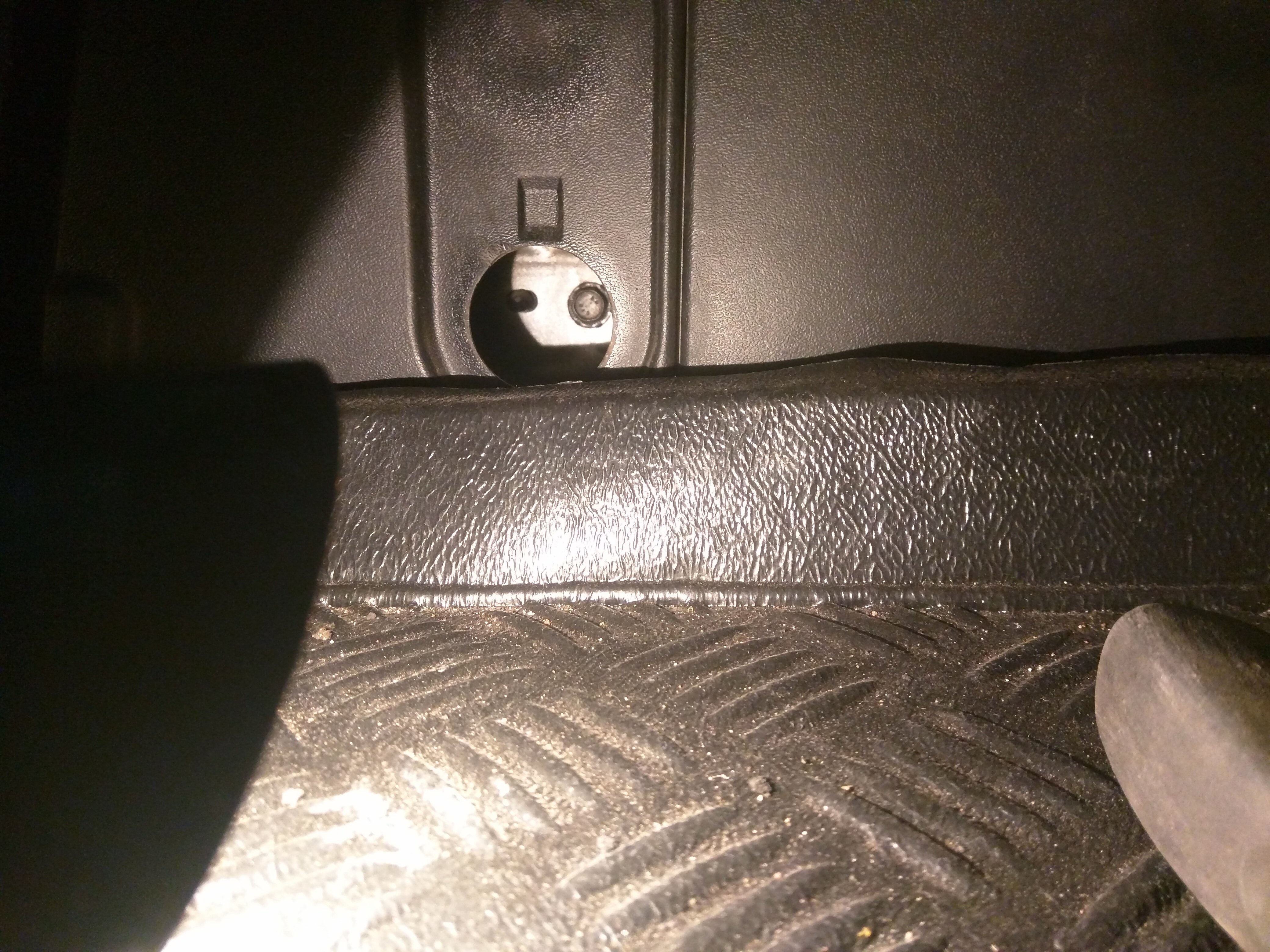

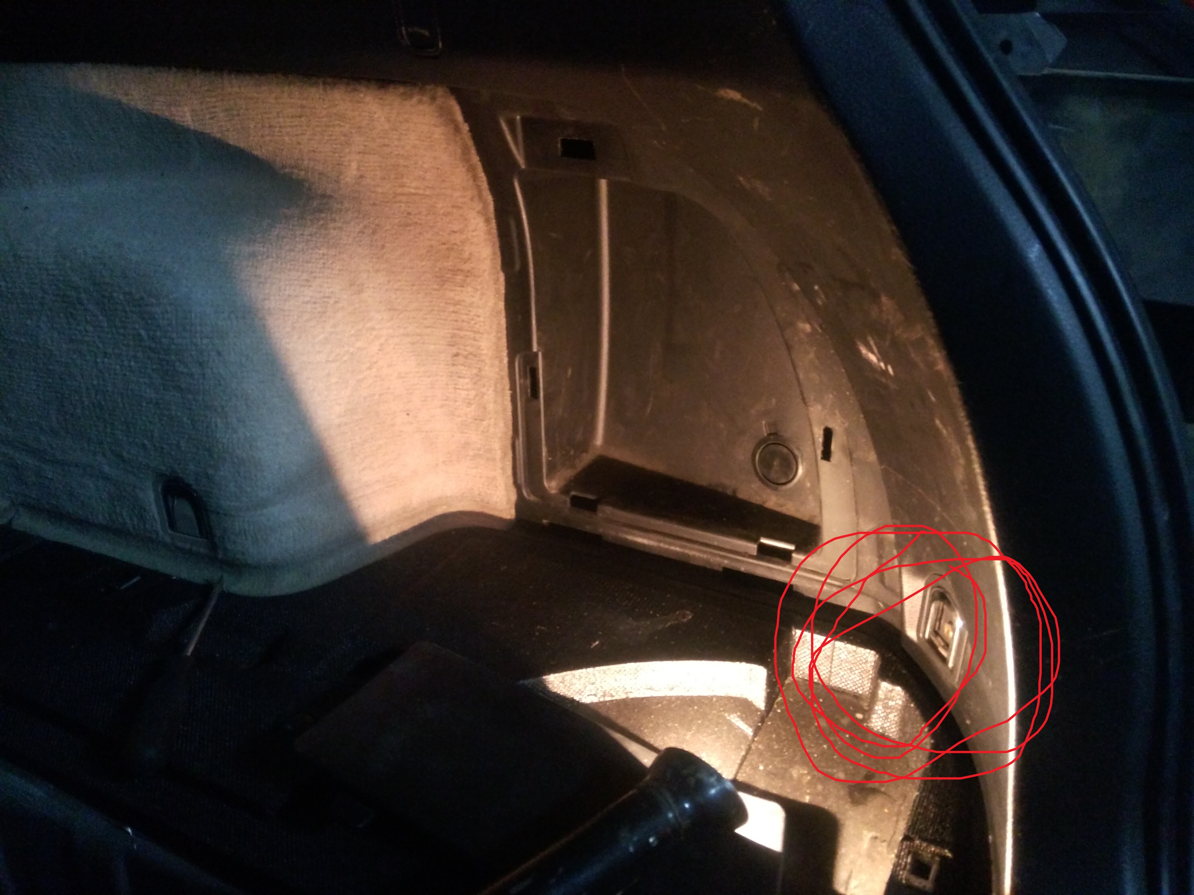

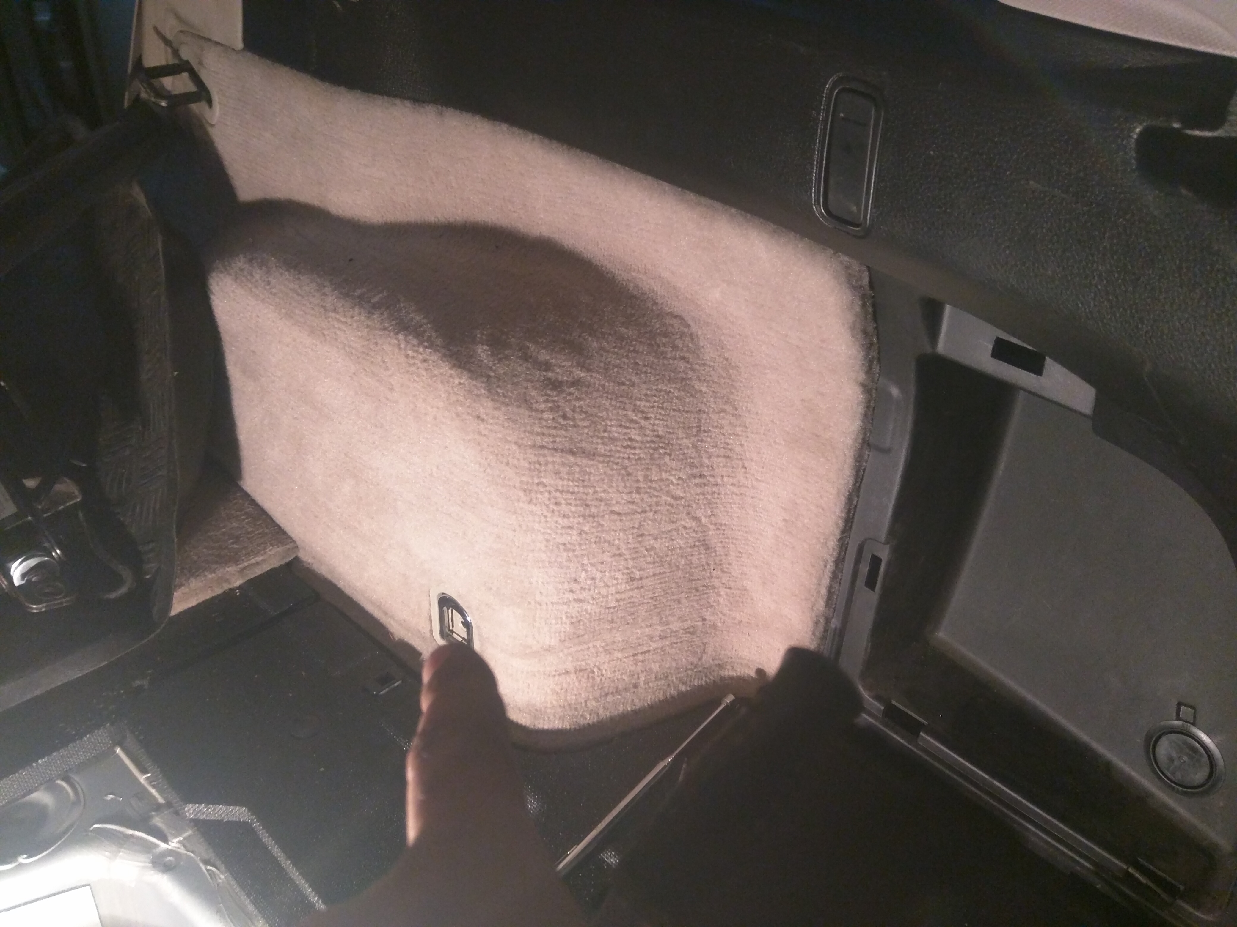

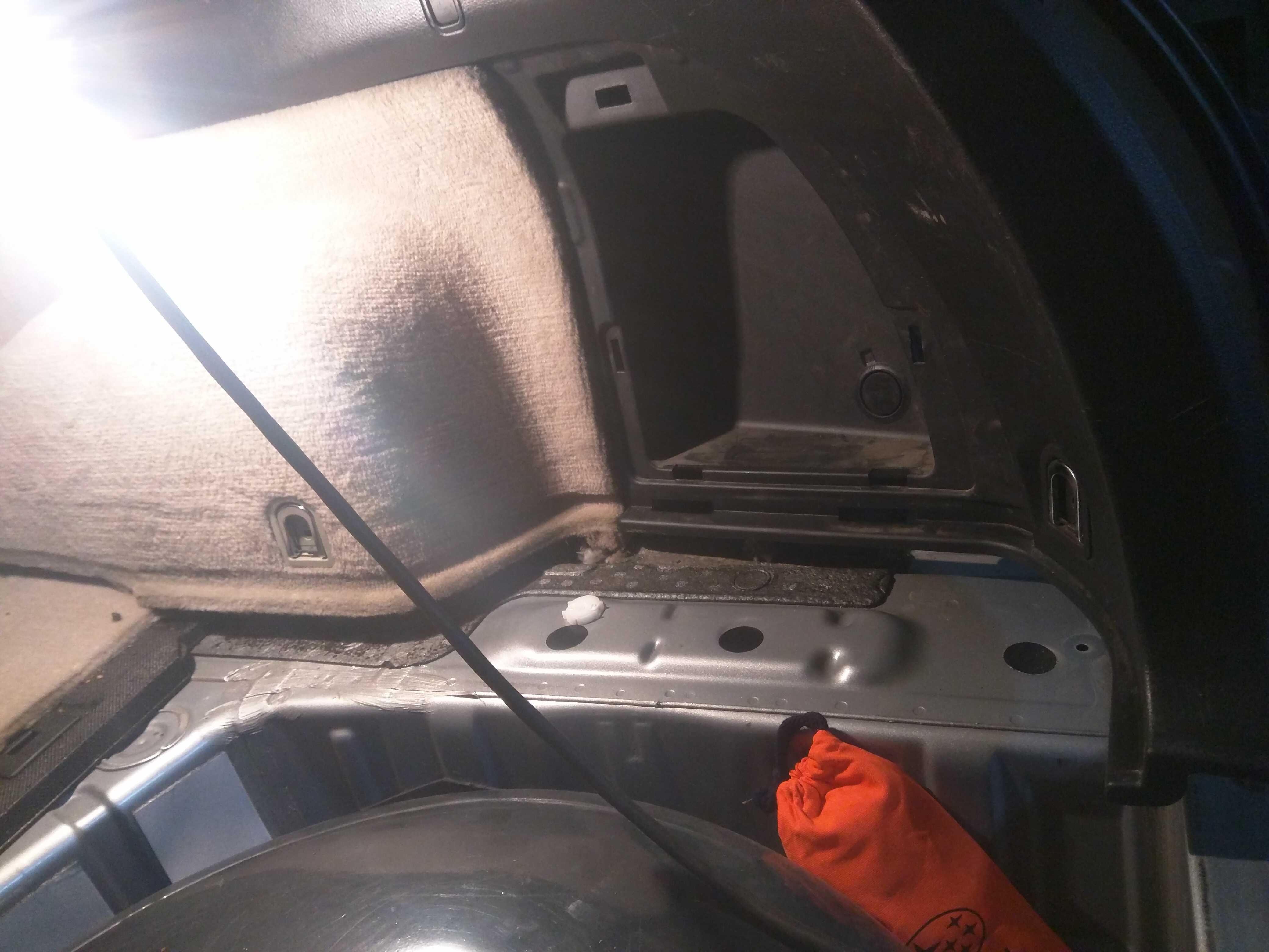

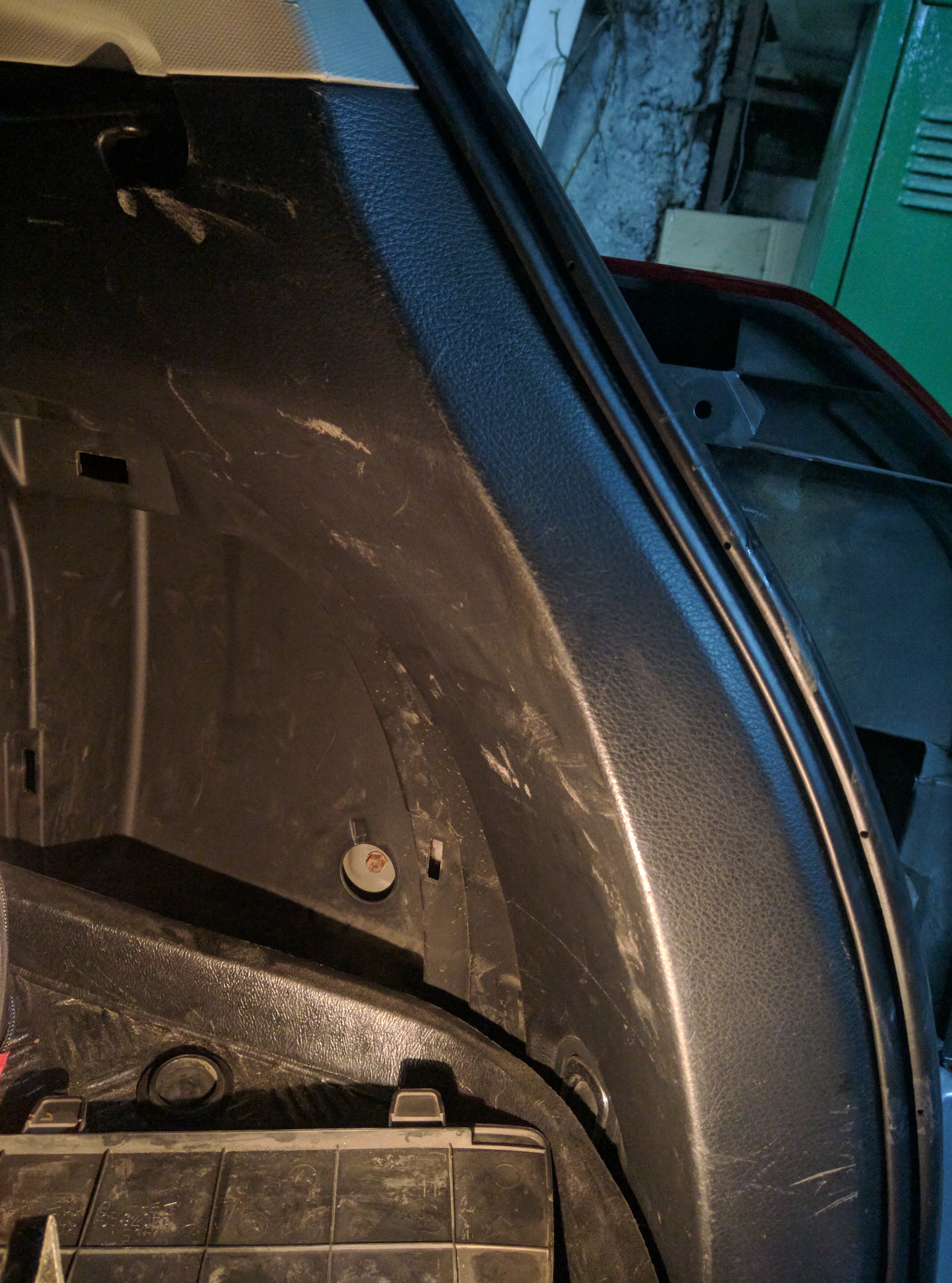

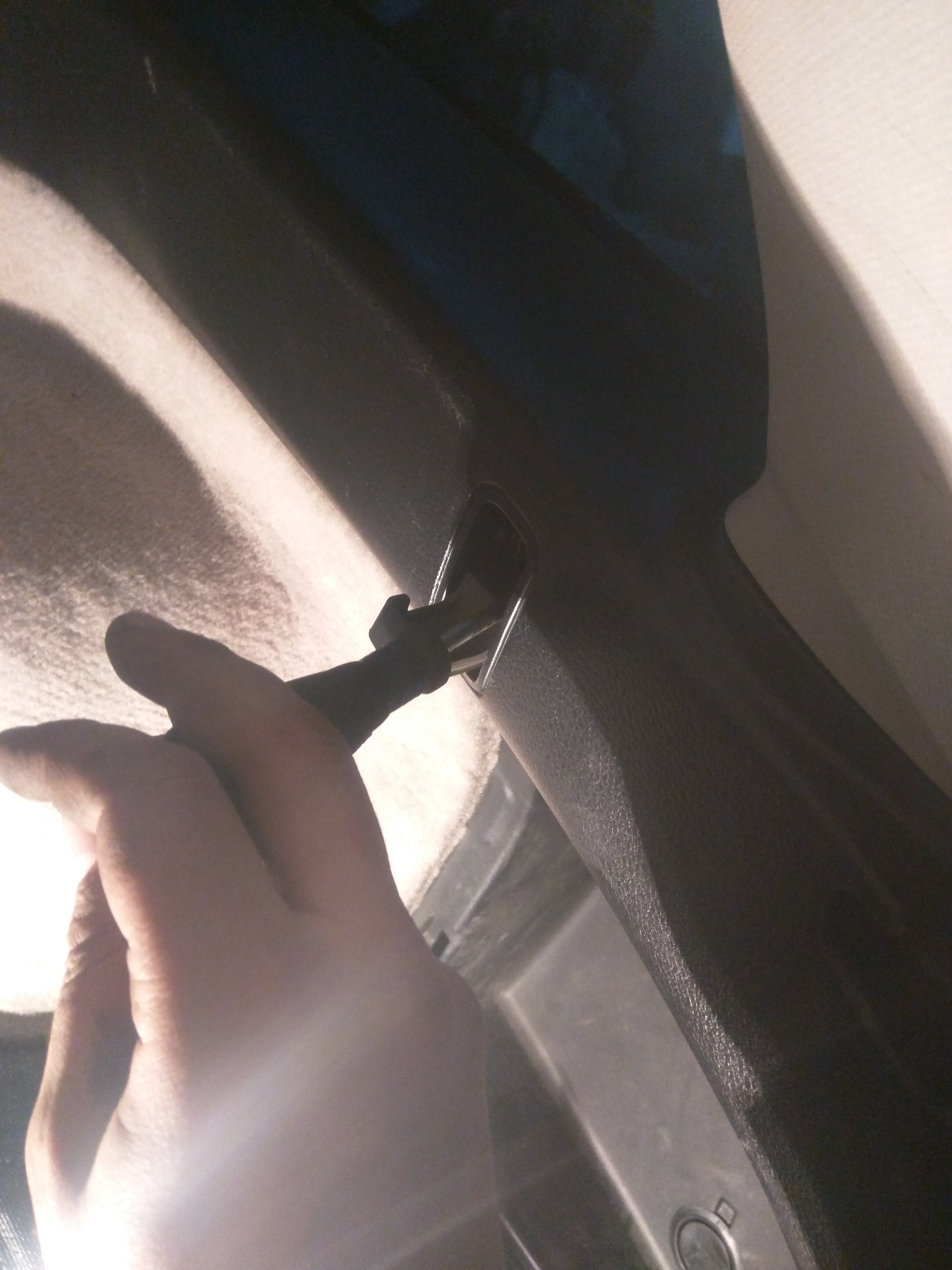

Вътре в купето зад дупките за аптечката и от другата страна има капачки за последните два болта държащи бронята. (10-ка)
IMG_20161124_194416.jpg [ 3.87 MiB | Прегледано 2268 пъти ]
IMG_20161124_194853.jpg [ 3.27 MiB | Прегледано 2268 пъти ]

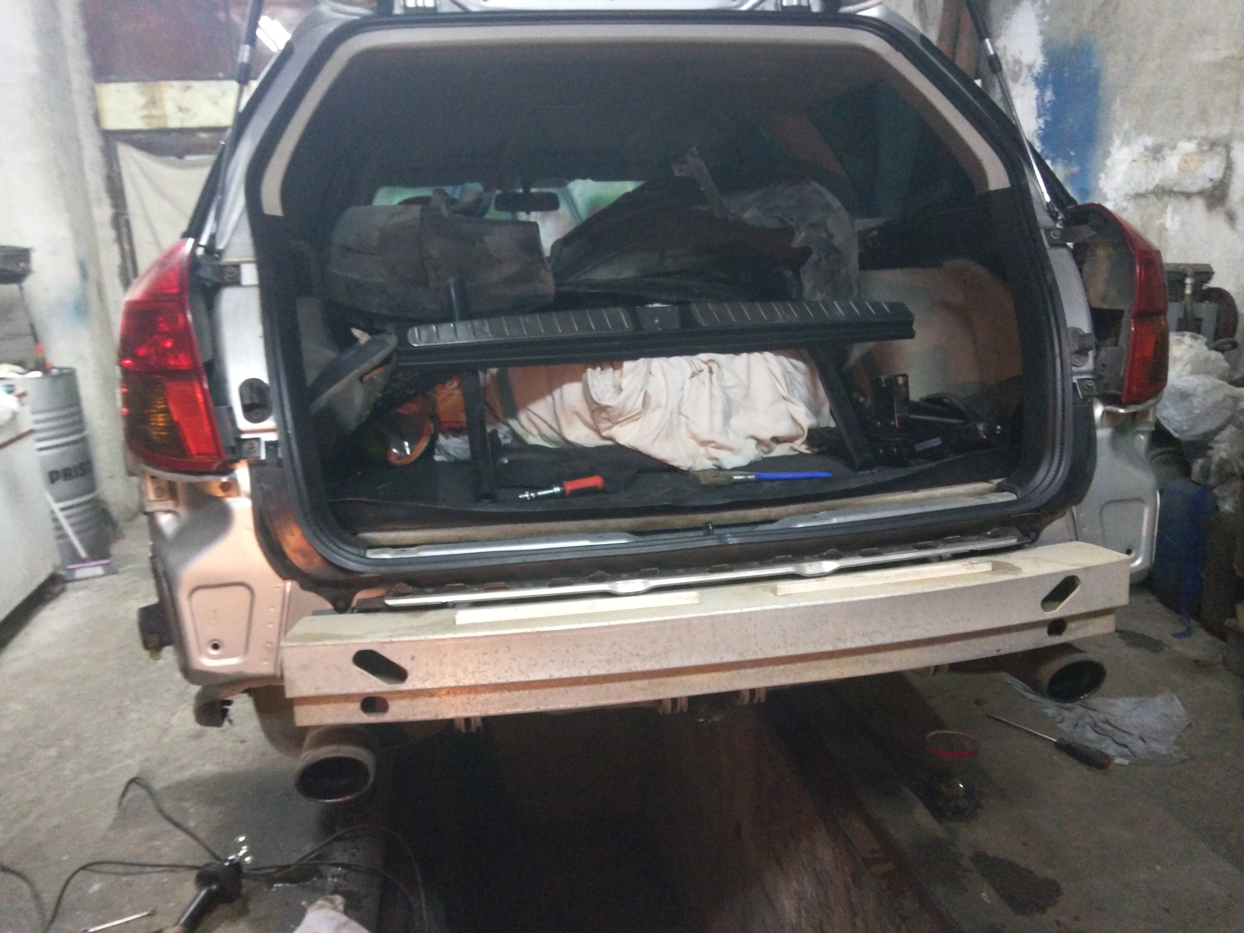

Вече бронята не се държи на нищо. Освен на качки. Нищо друго не разглобявайте, дори и да ви се струва, че нещо я държи.
IMG_20161124_201014.jpg [ 2.26 MiB | Прегледано 2268 пъти ]

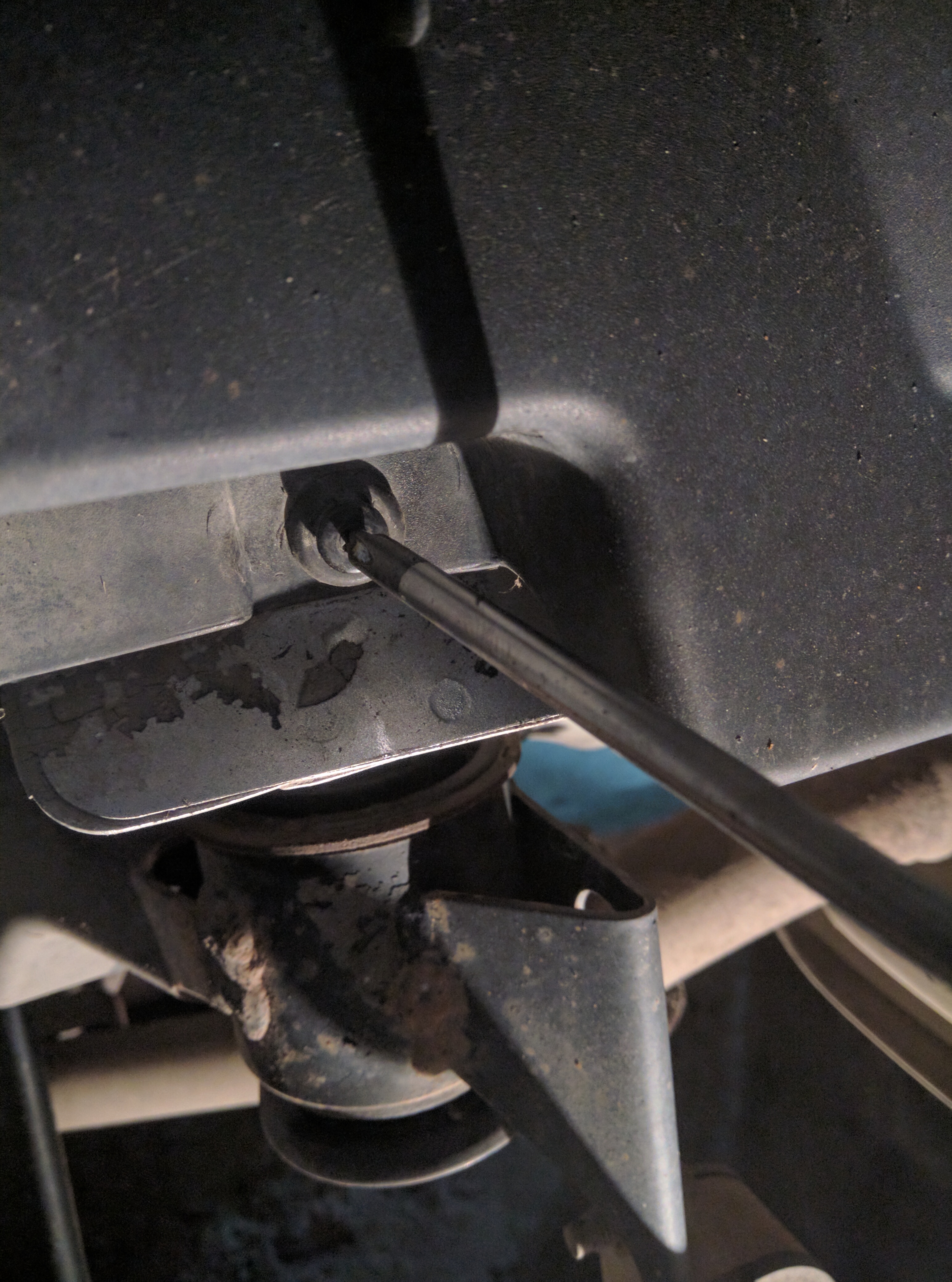

Тъй като за да откачите задните амортисьорите ще трябва да стигнете до болтовете в купето , трябва да махнете пода на багажника. Отдолу има стереопор, който е на щипки (които мноооого трудно излизат) ако ви се струва залепнал, това е нормално (не е лепен) просто с годините залепва. Започвате да развивате болтове скрити в : качките за мрежи
IMG_20161124_203657.jpg [ 1.93 MiB | Прегледано 2268 пъти ]

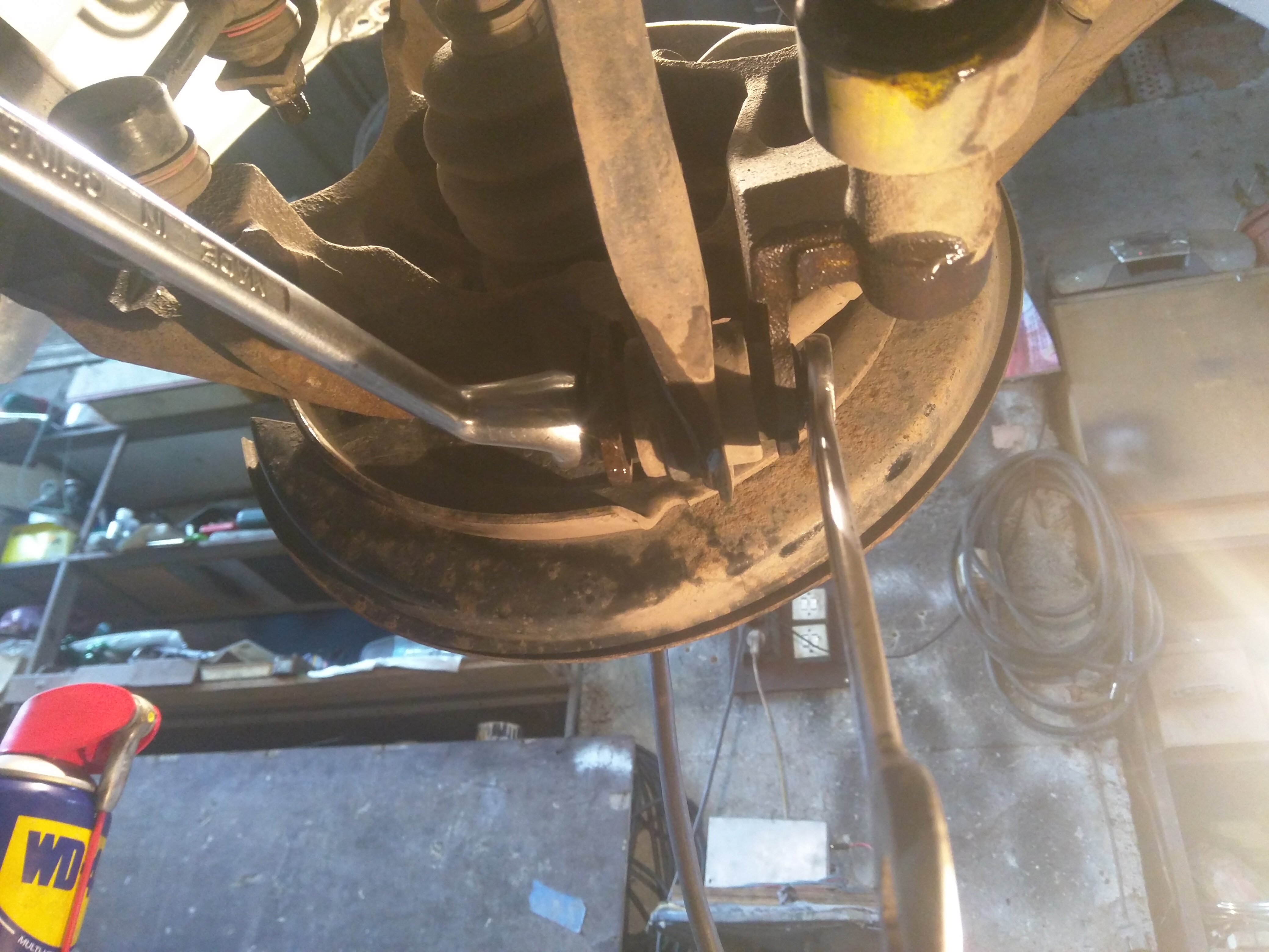

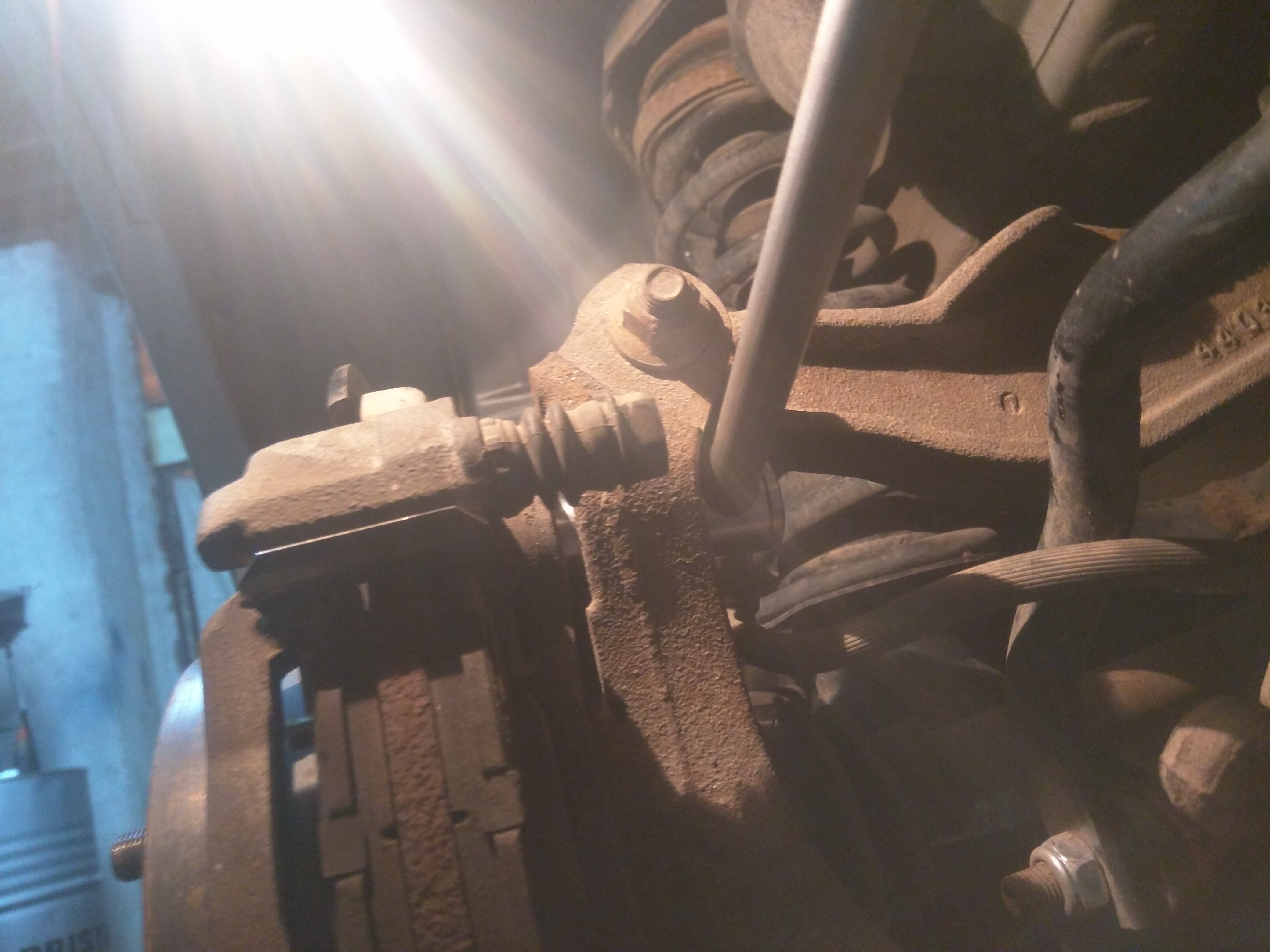

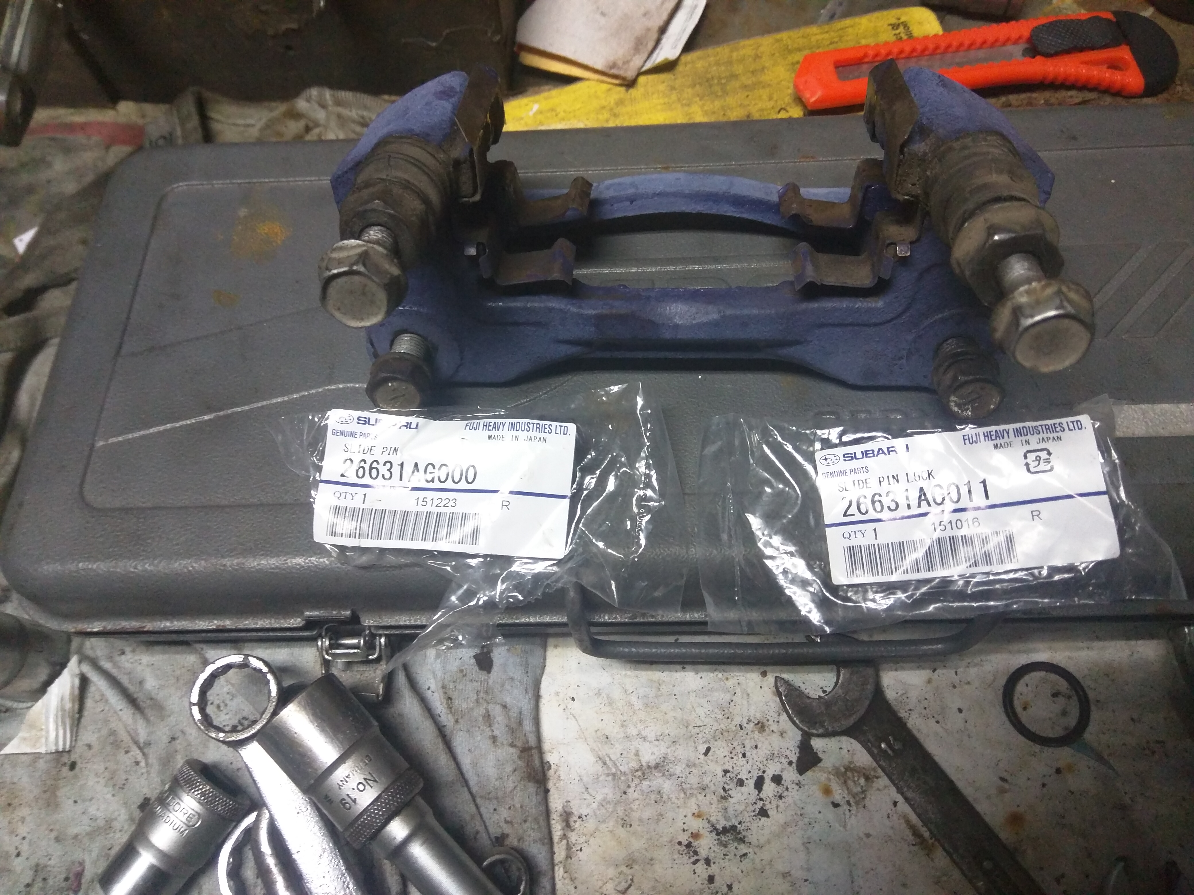

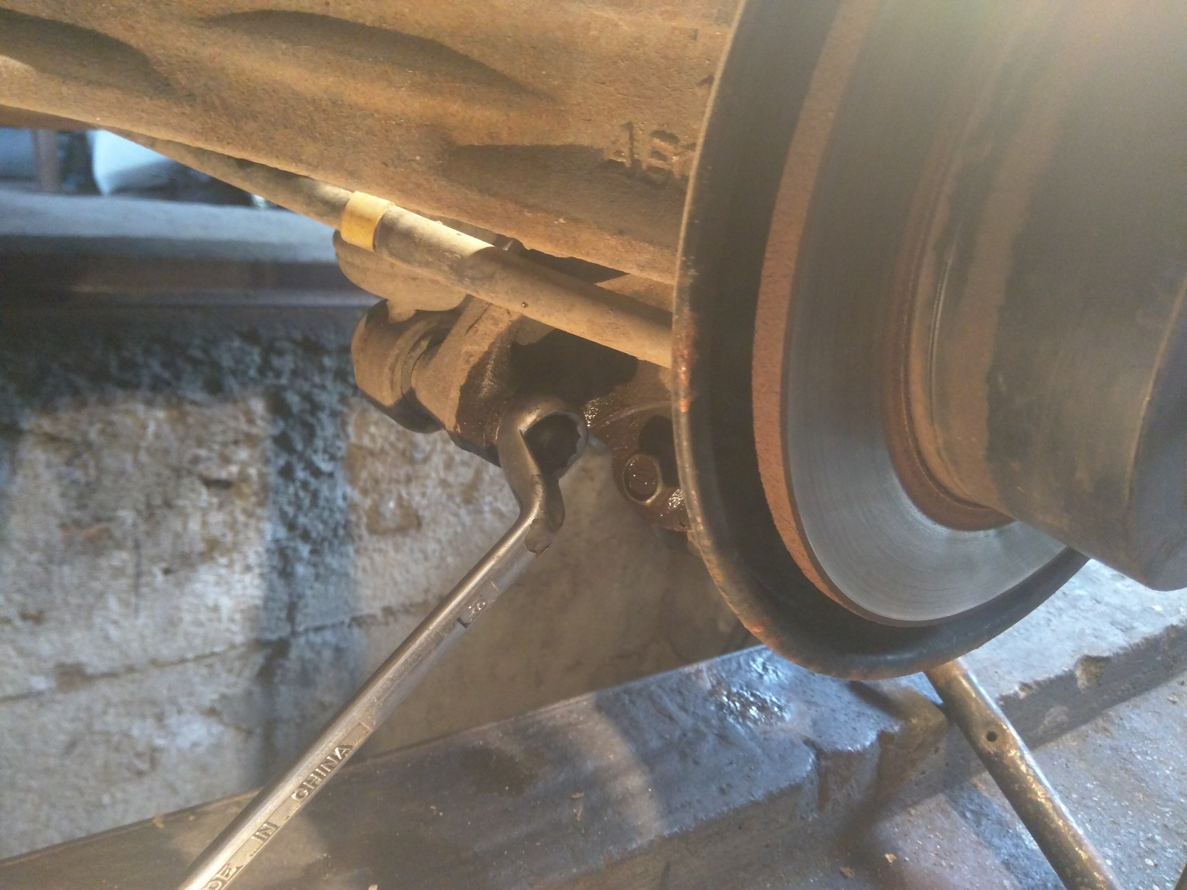

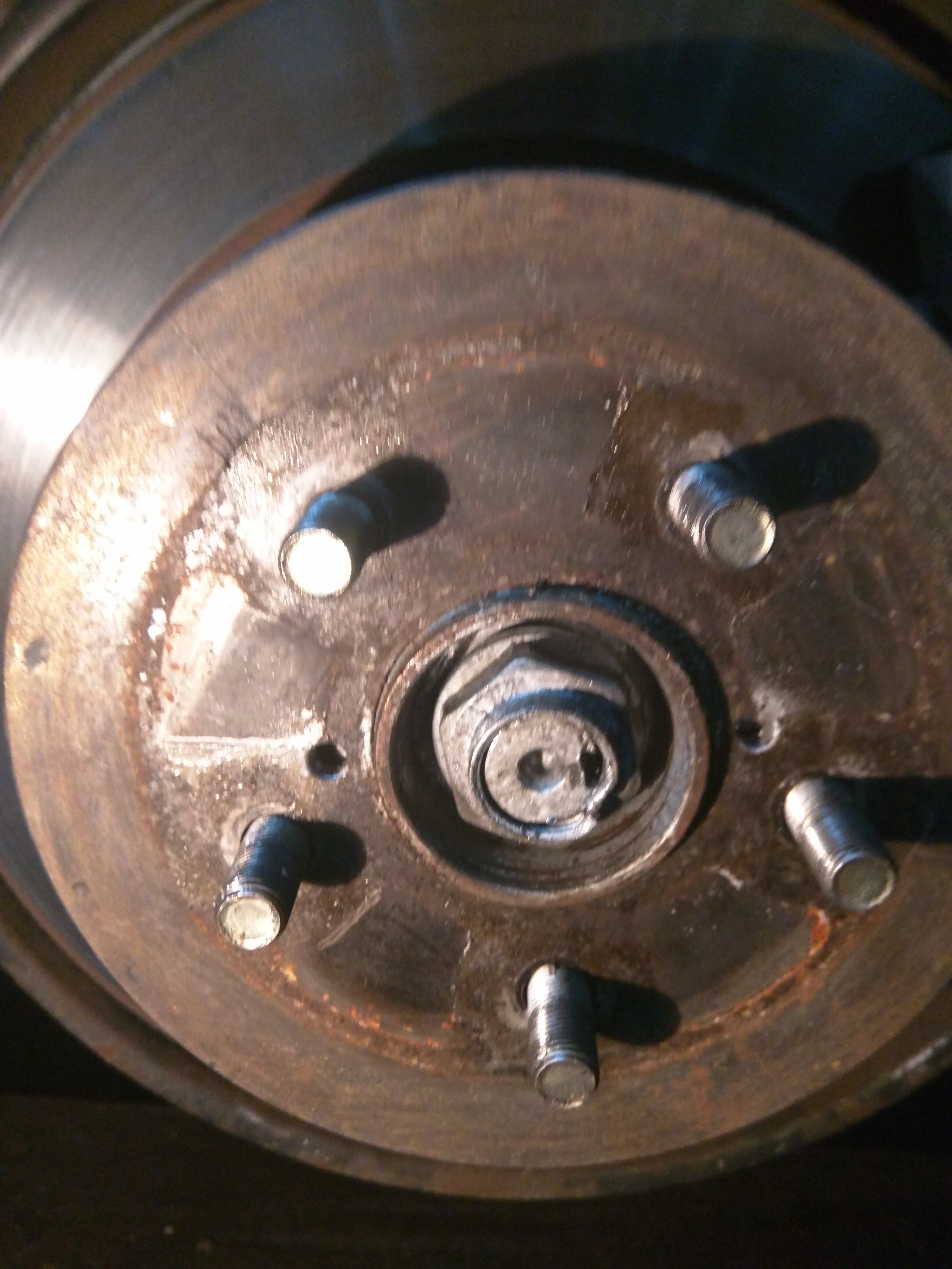

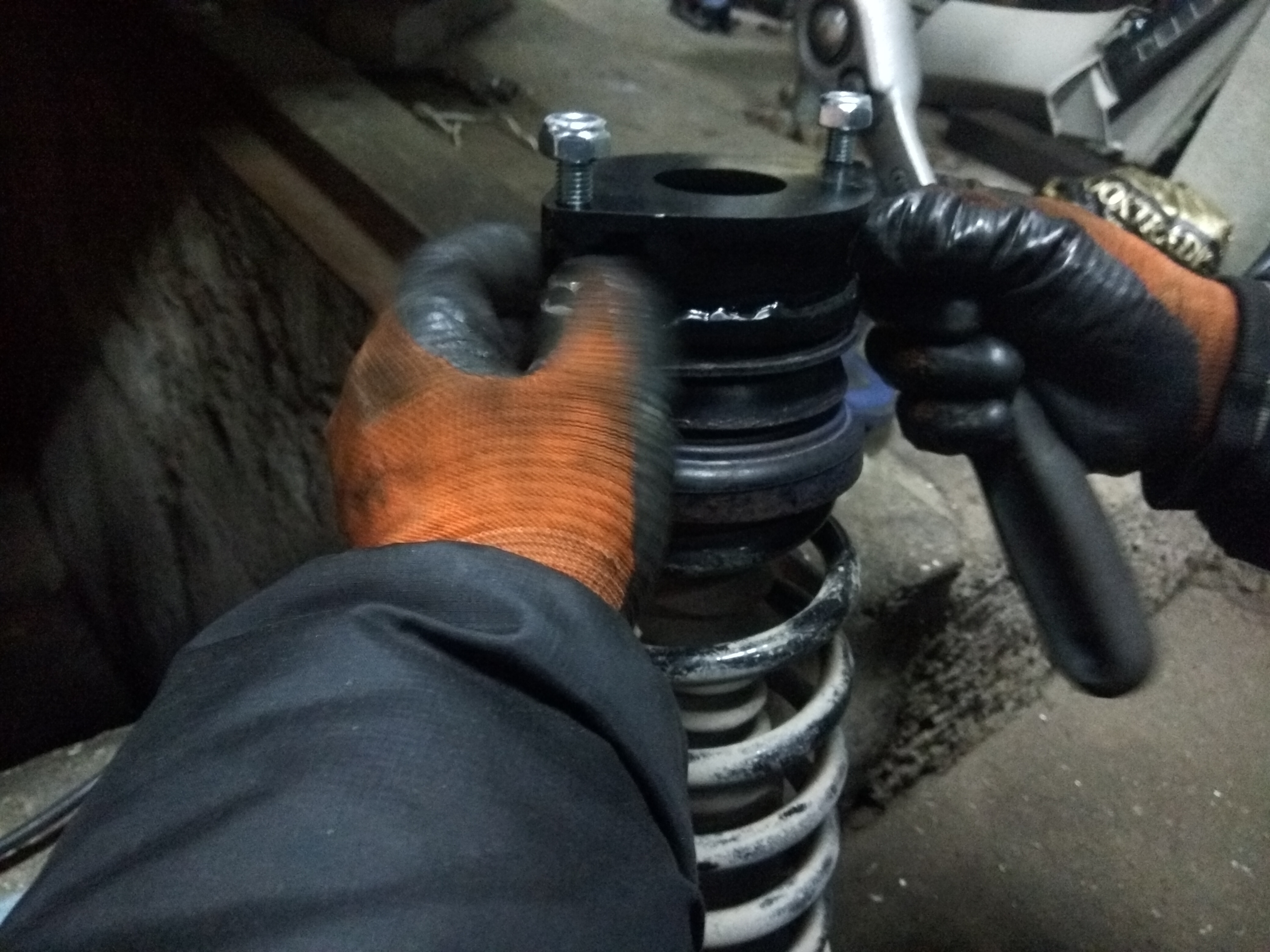

Започнах и малко с механичната част. Махане са супортите. Отвихме голямата шайба на главината :
IMG_20161124_201122.jpg [ 2.07 MiB | Прегледано 2263 пъти ]

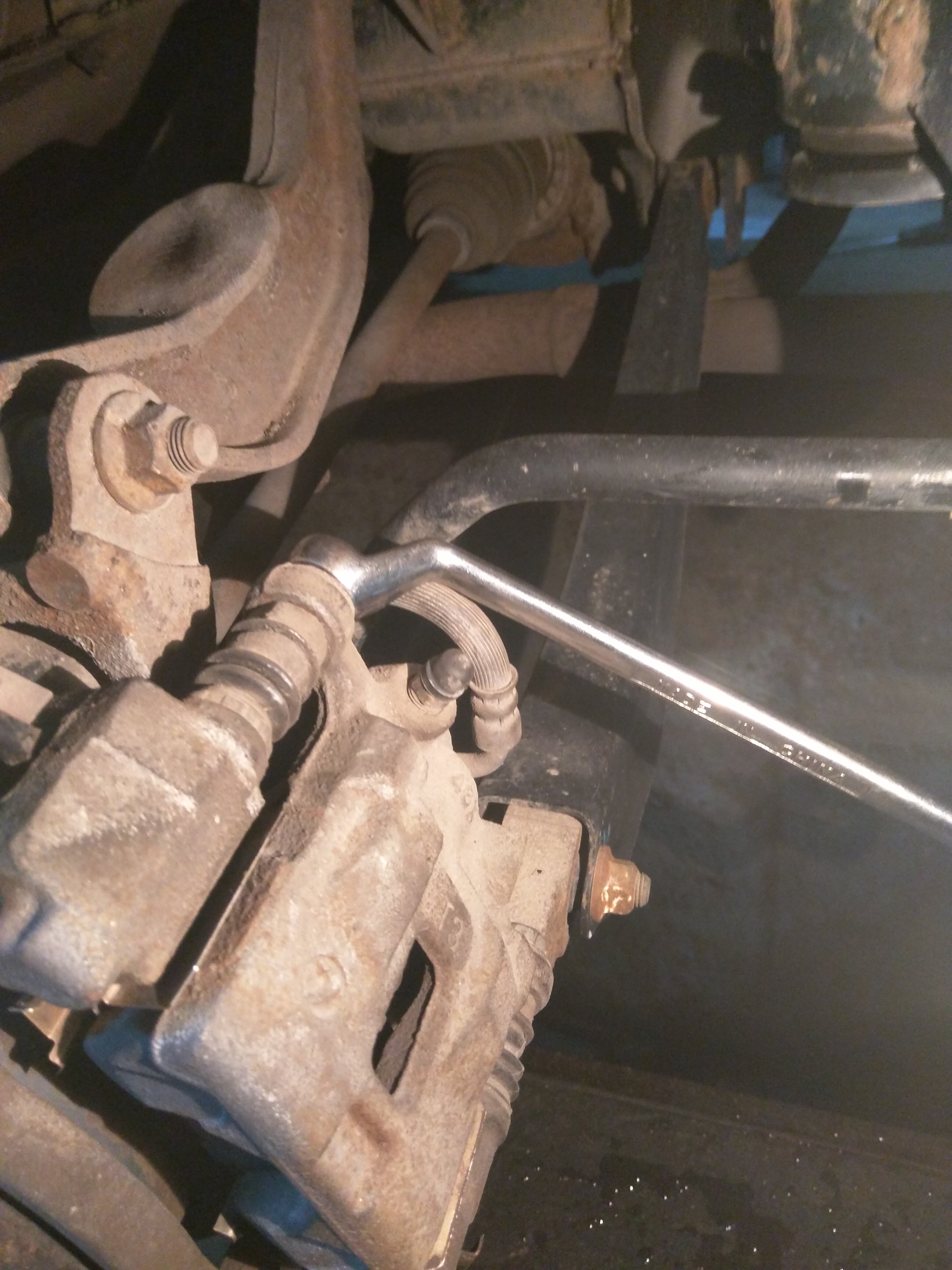

След това разкачване на супорта: Двата болта при водачите (лула 14-ка)
Пада супорта с цилиндъра изместваме го и следват два болта в задната част:
IMG_20161124_202043.jpg [ 1.95 MiB | Прегледано 2263 пъти ]

Поправка. Видях че съм качил две снимки на болта на главината (32-ка) вместо на болта при водачите. Или умората ми е много или пиенето ми е малко. Ето снимка от болтовете на водачите:
IMG_20161124_201250.jpg [ 2.17 MiB | Прегледано 2261 пъти ]

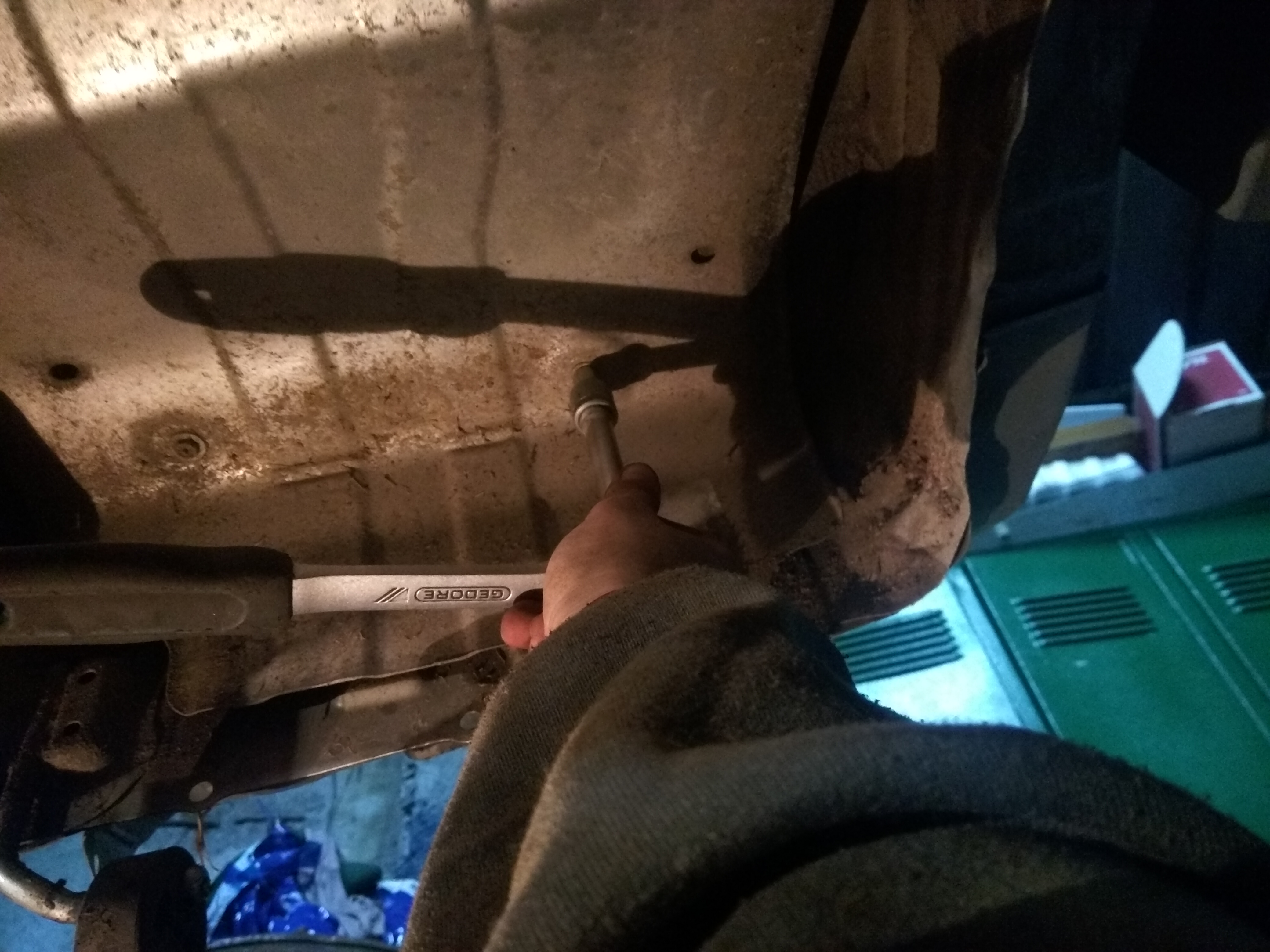

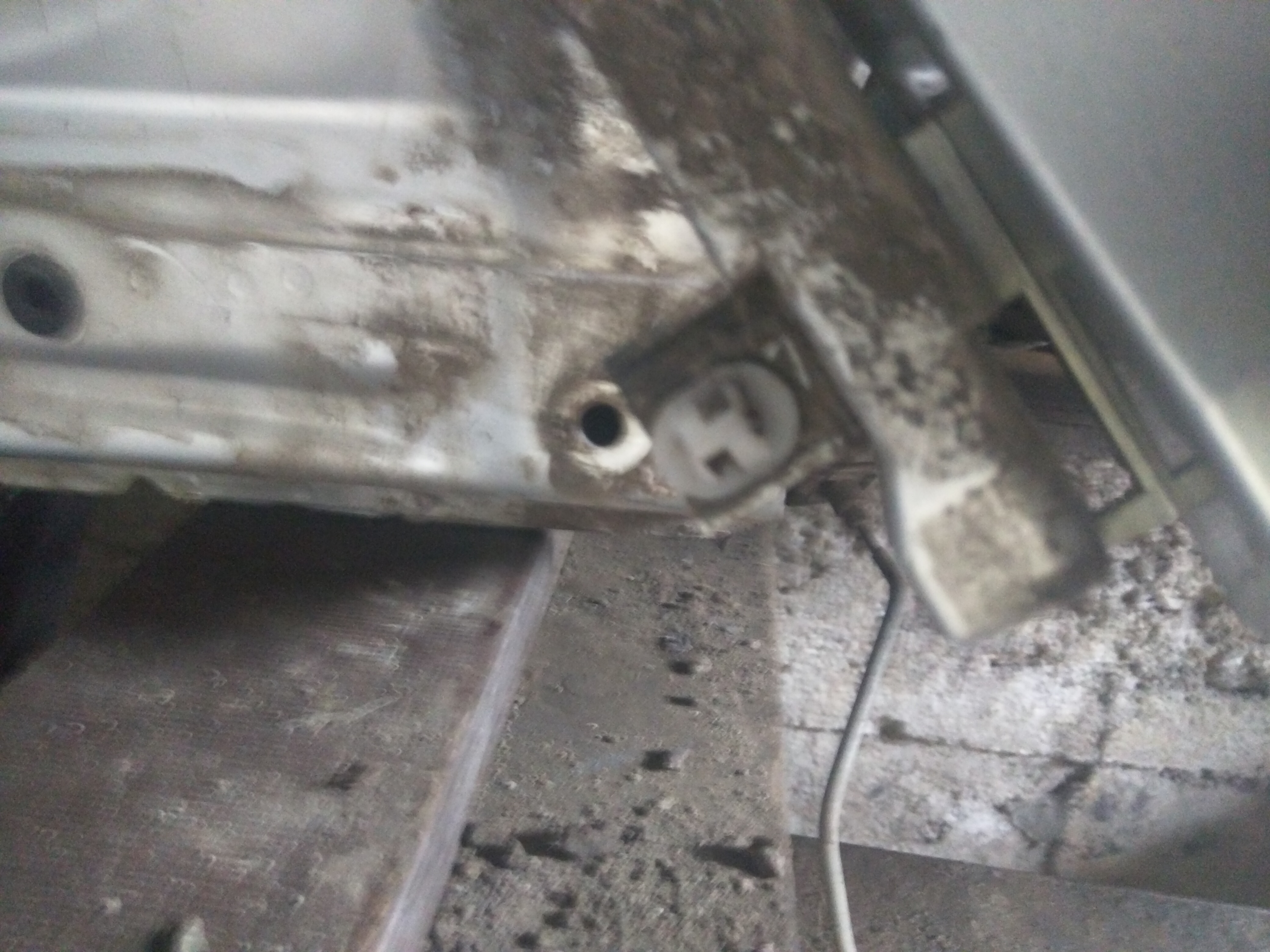

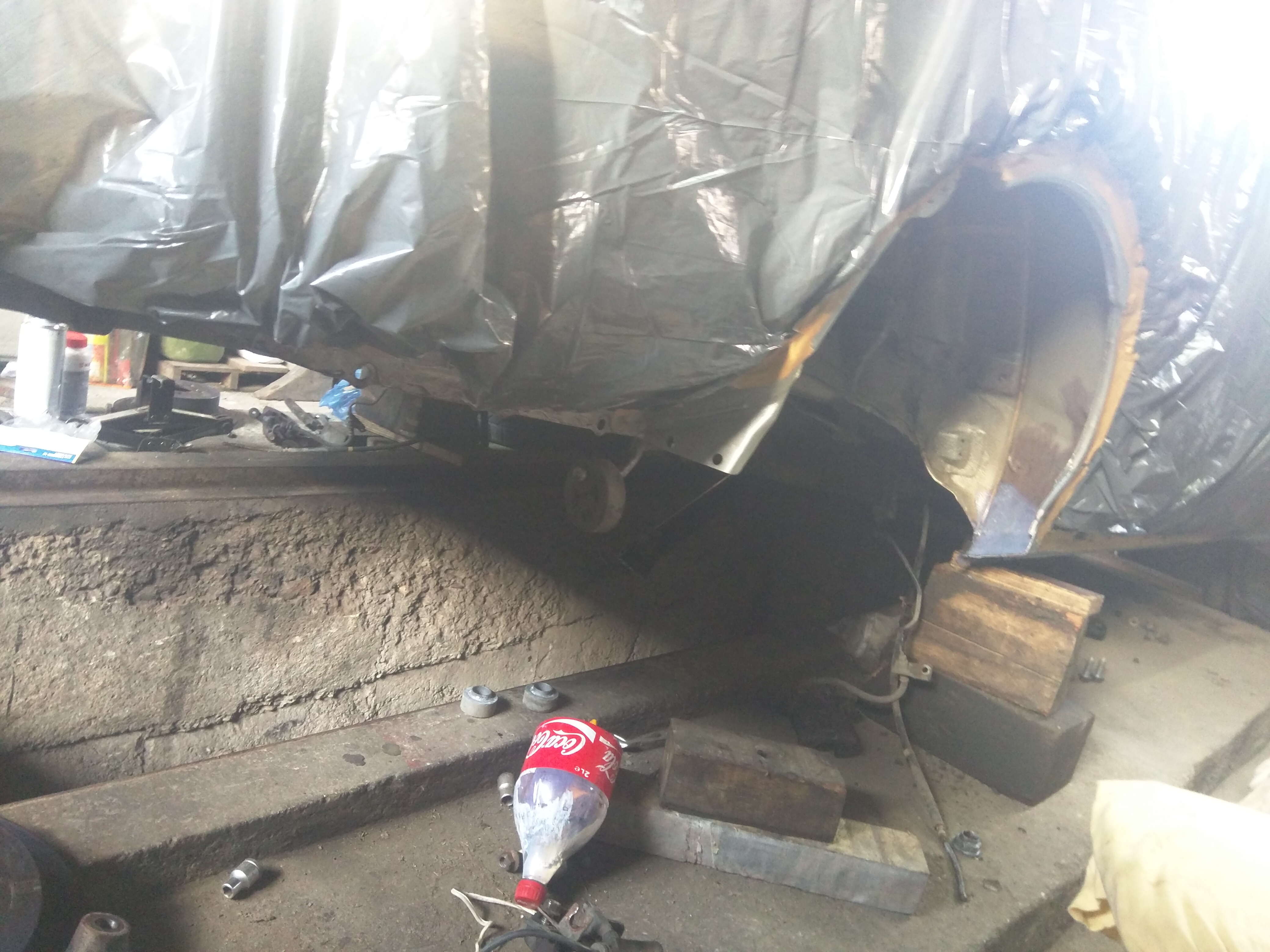

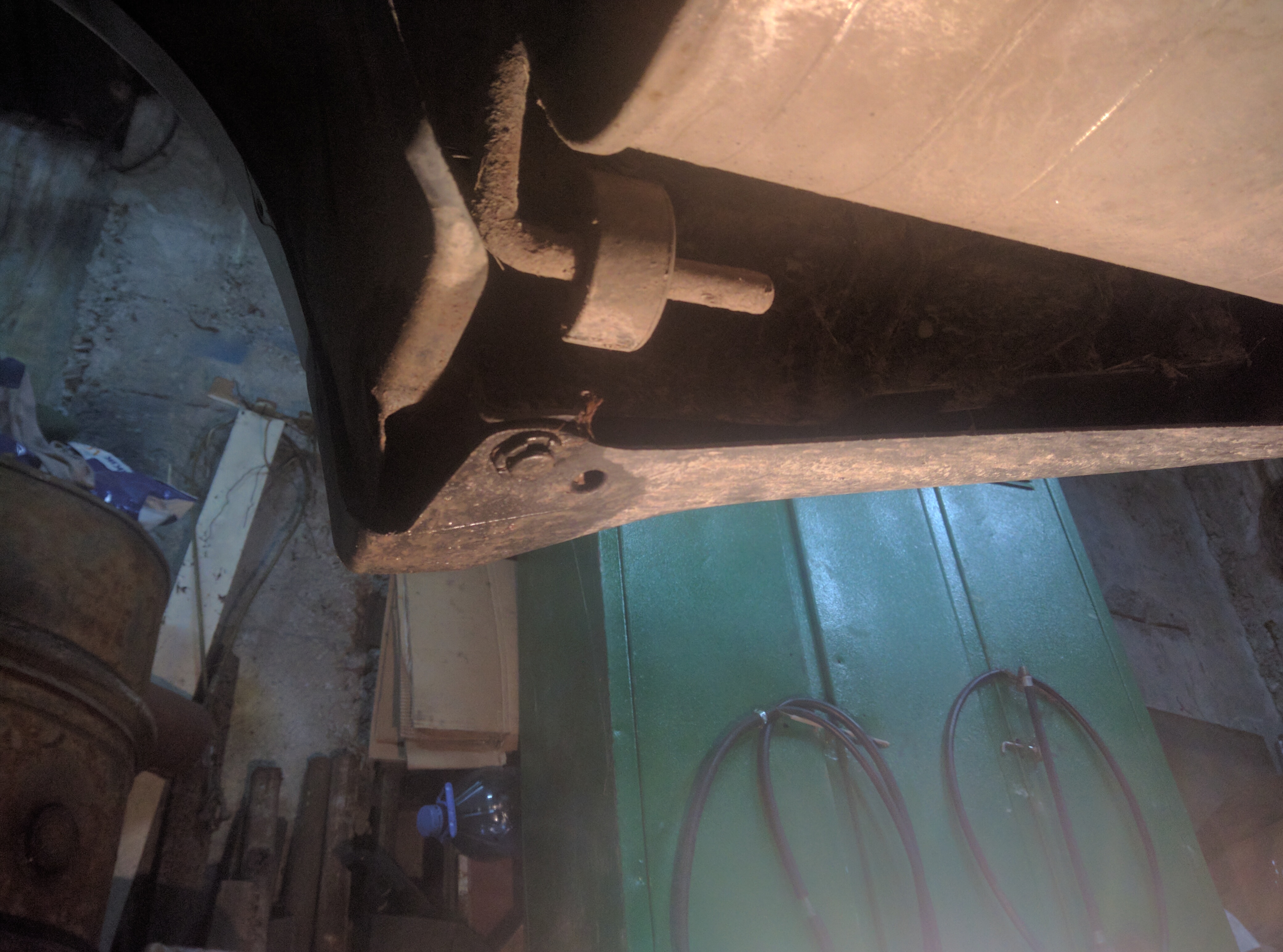

Ден втори. Днес задача за деня: да сваля абсолютно всичко от задния край и да се оголи за обработка.
Започнах с повтаряне на вчерашните задачи,но от другия край. Тъй като не знам наименованията на всички части ще се ориентирате по снимките. Целта е да се свали всичко ,докато не се оголи магарето за сваляне
IMG_20161125_103601.jpg [ 2.52 MiB | Прегледано 2126 пъти ]
IMG_20161125_103803.jpg [ 1.93 MiB | Прегледано 2126 пъти ]
IMG_20161125_104448.jpg [ 2.04 MiB | Прегледано 2126 пъти ]
IMG_20161125_105110.jpg [ 2.67 MiB | Прегледано 2126 пъти ]
Важно !!! : Връщайте всички болтчета и гайки на свалените части. Страшно много са и нямат запомняне.

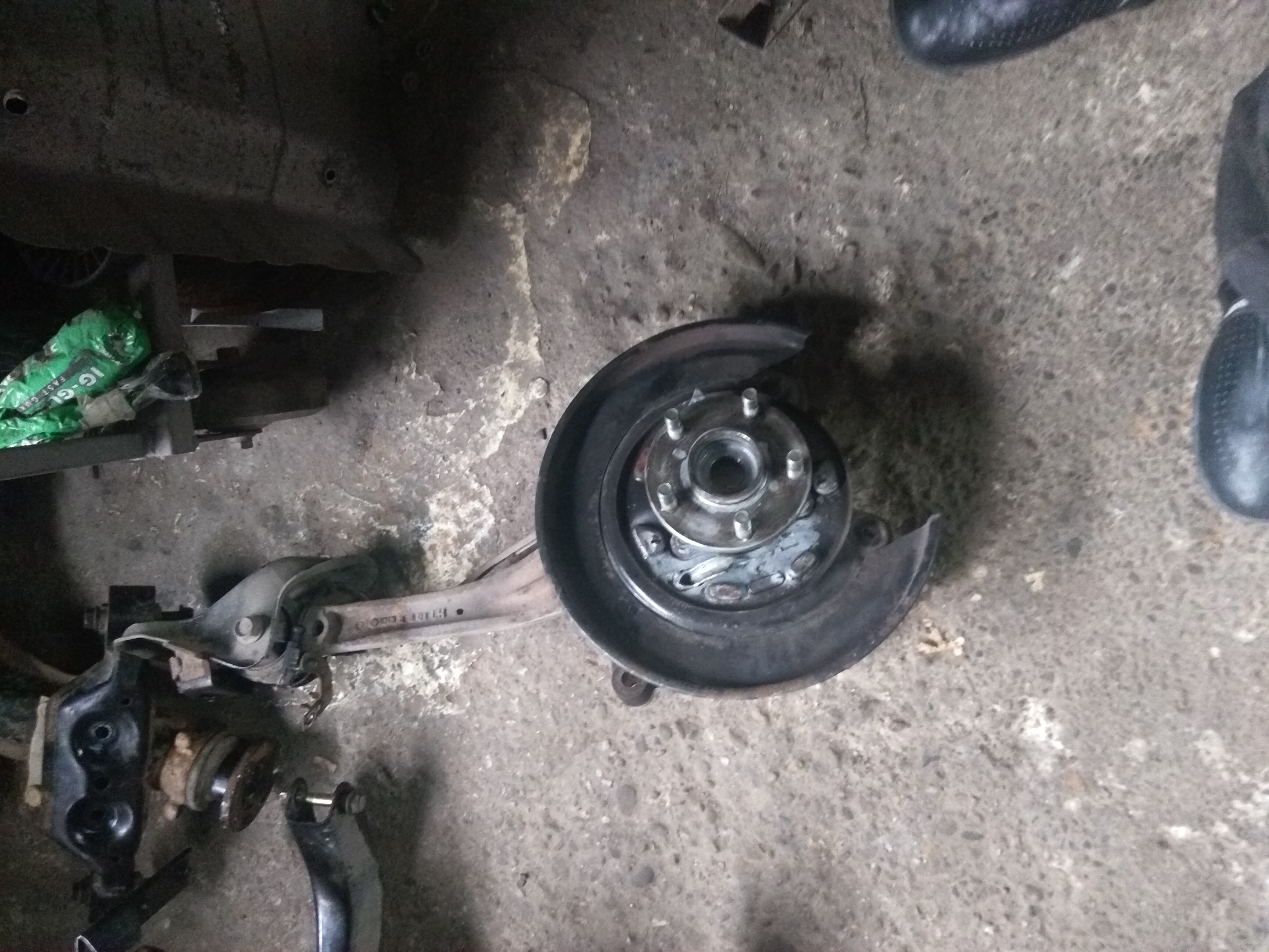

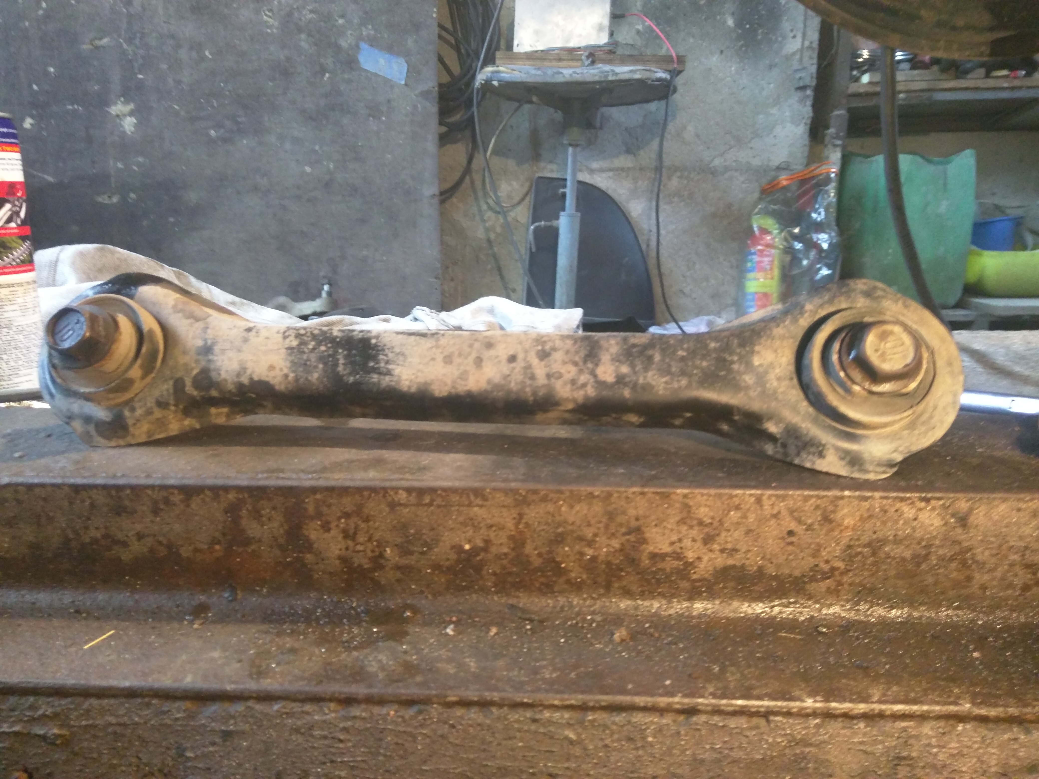

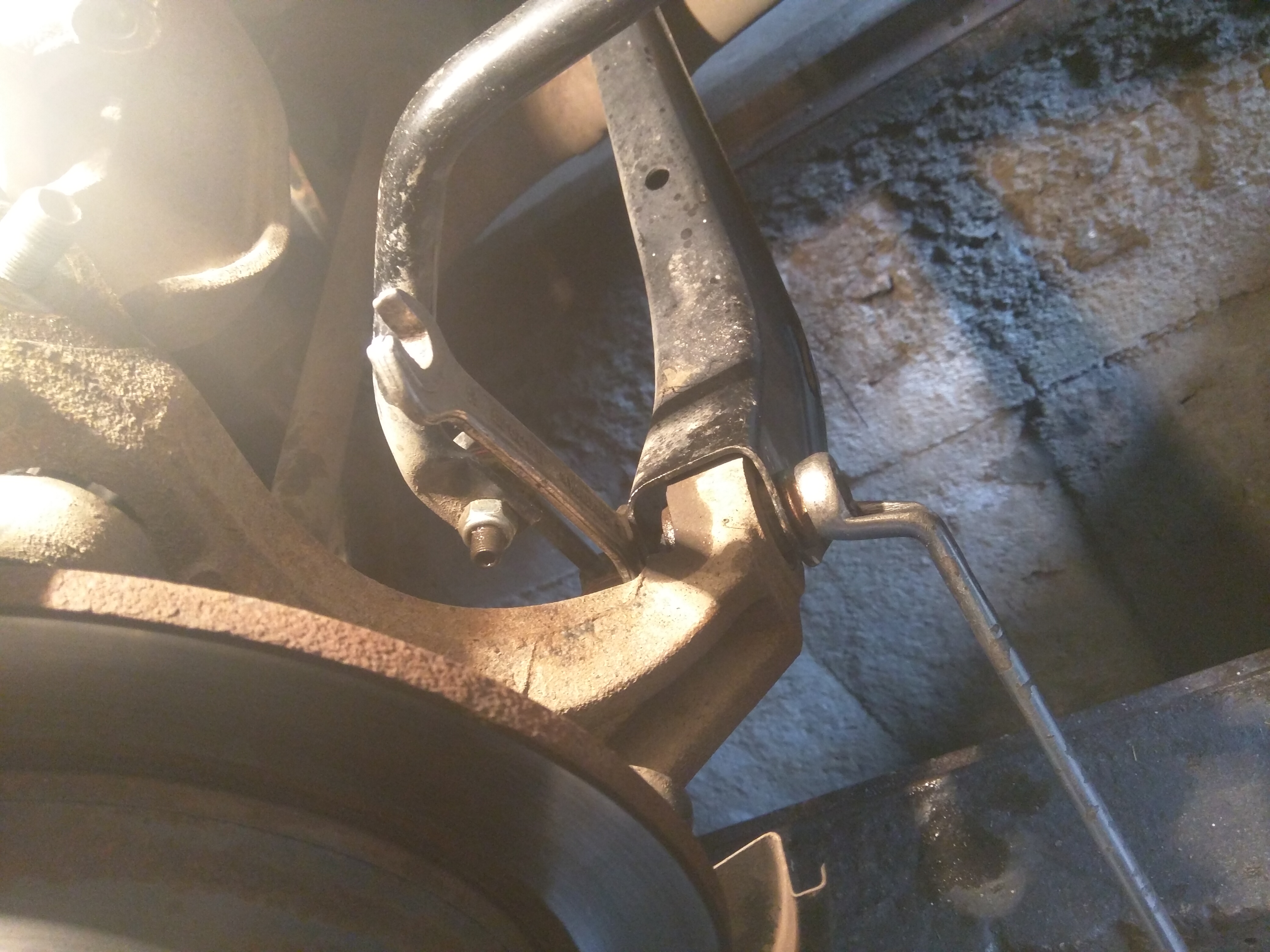

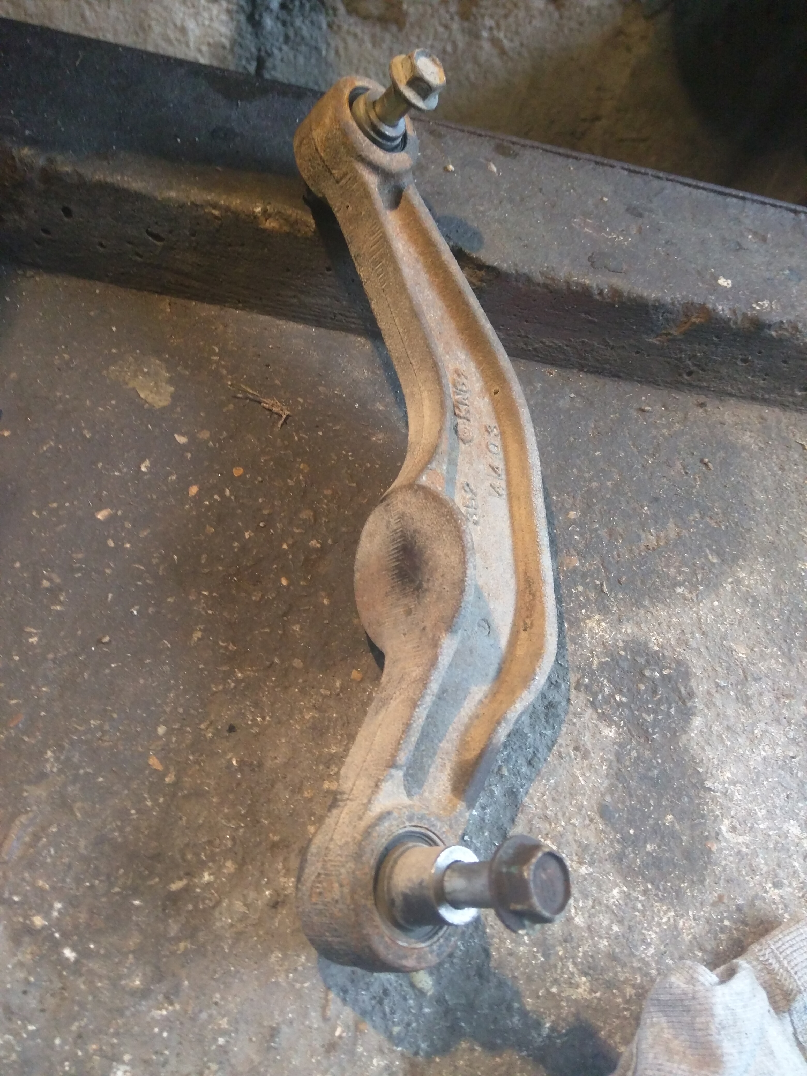

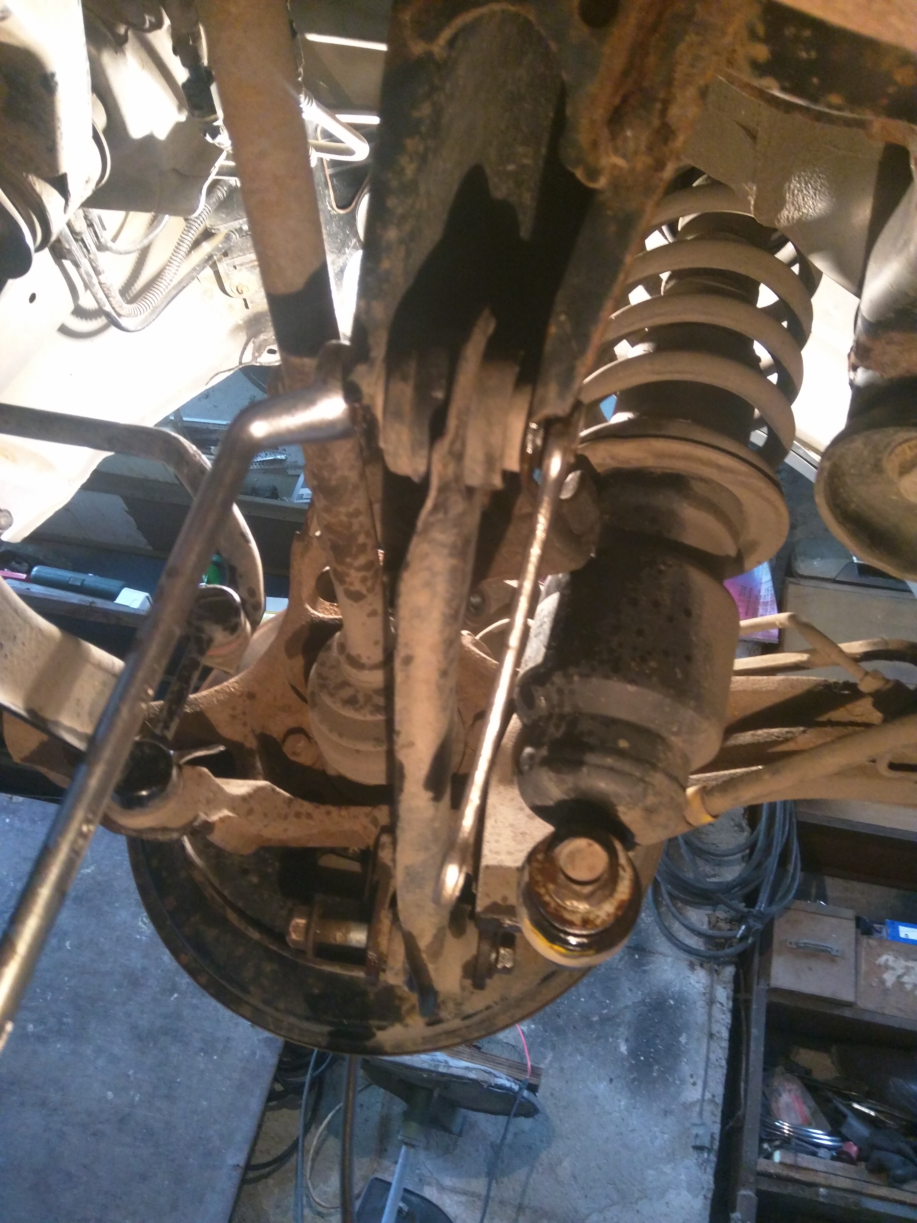

Този носач го отвих само откъм главината,защото пада с магарето:
IMG_20161125_103958.jpg [ 2.21 MiB | Прегледано 2126 пъти ]

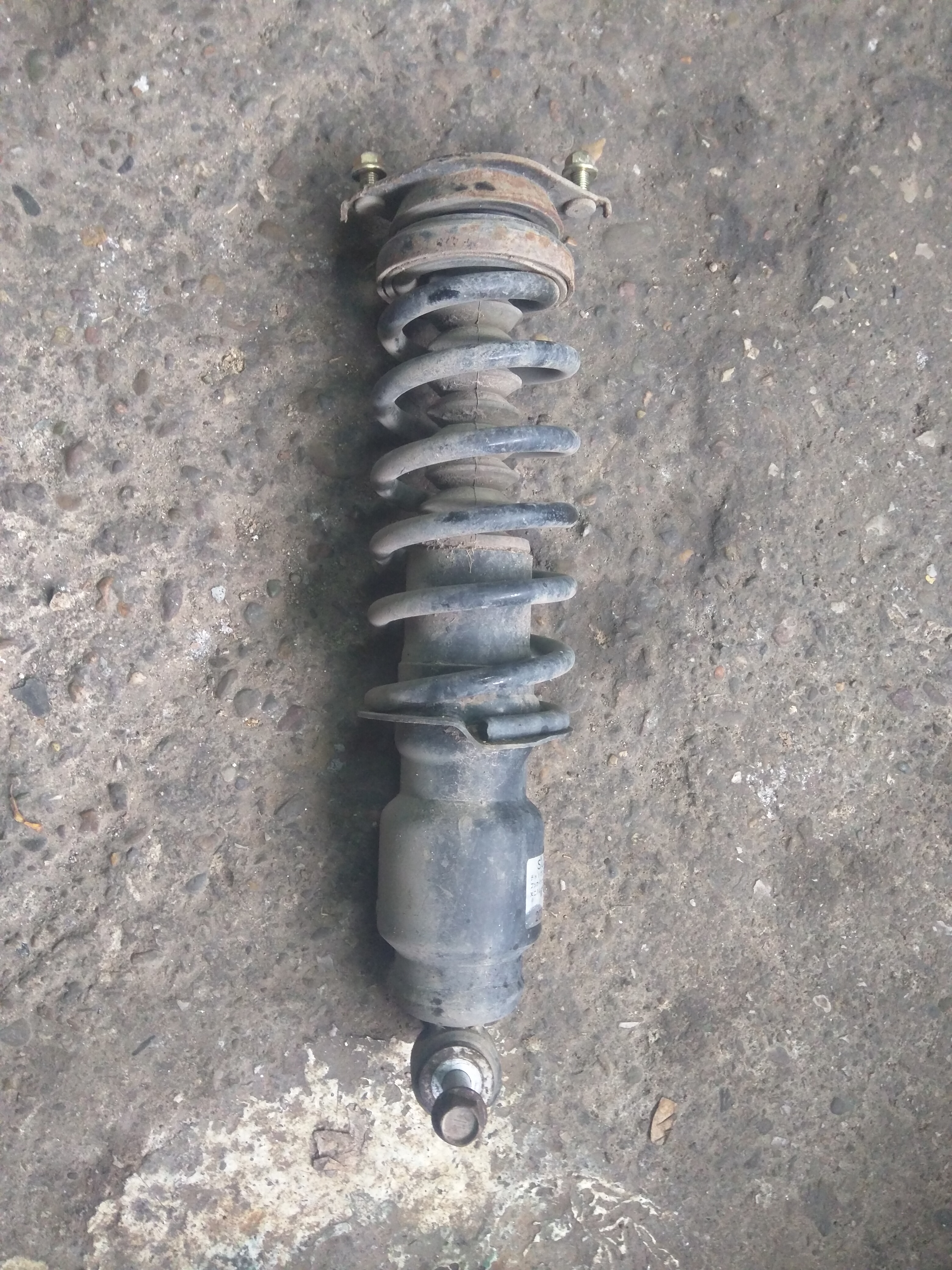

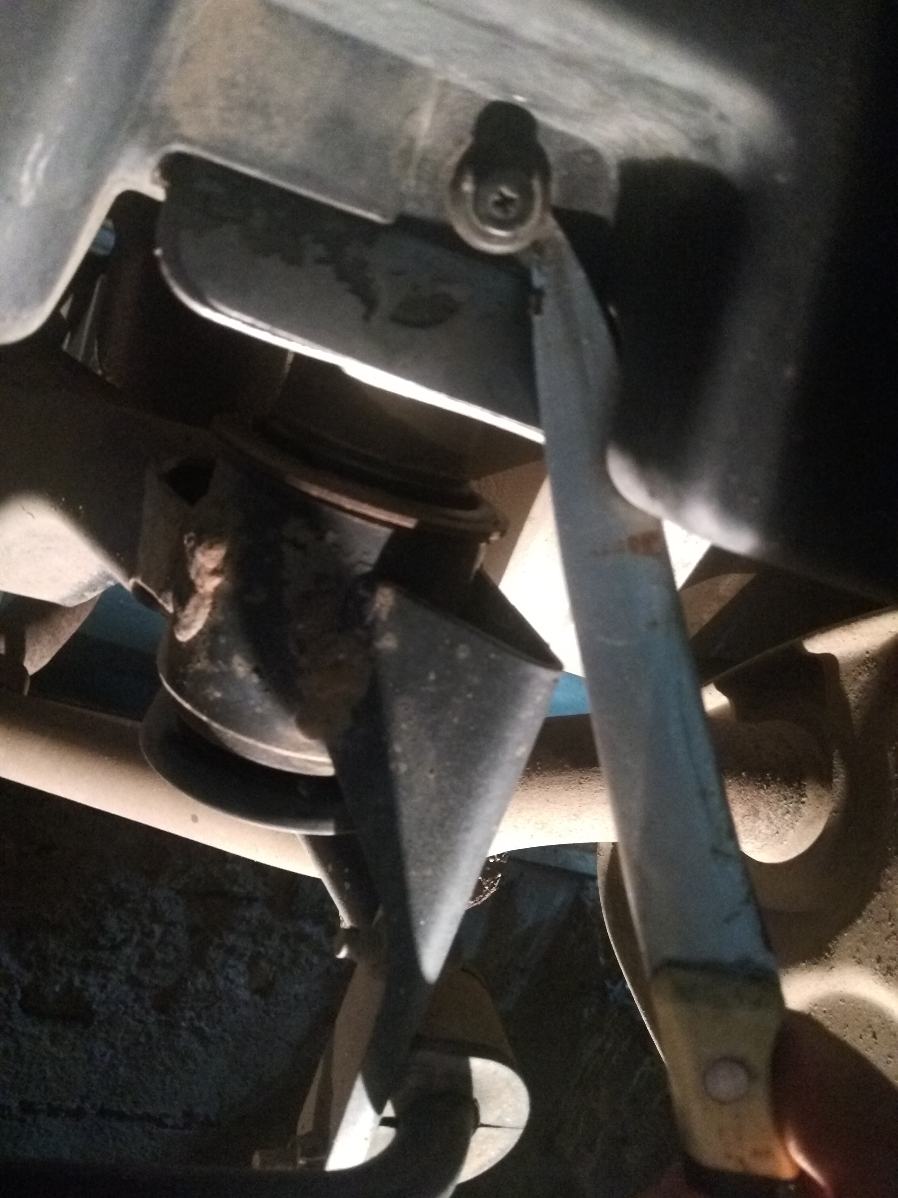

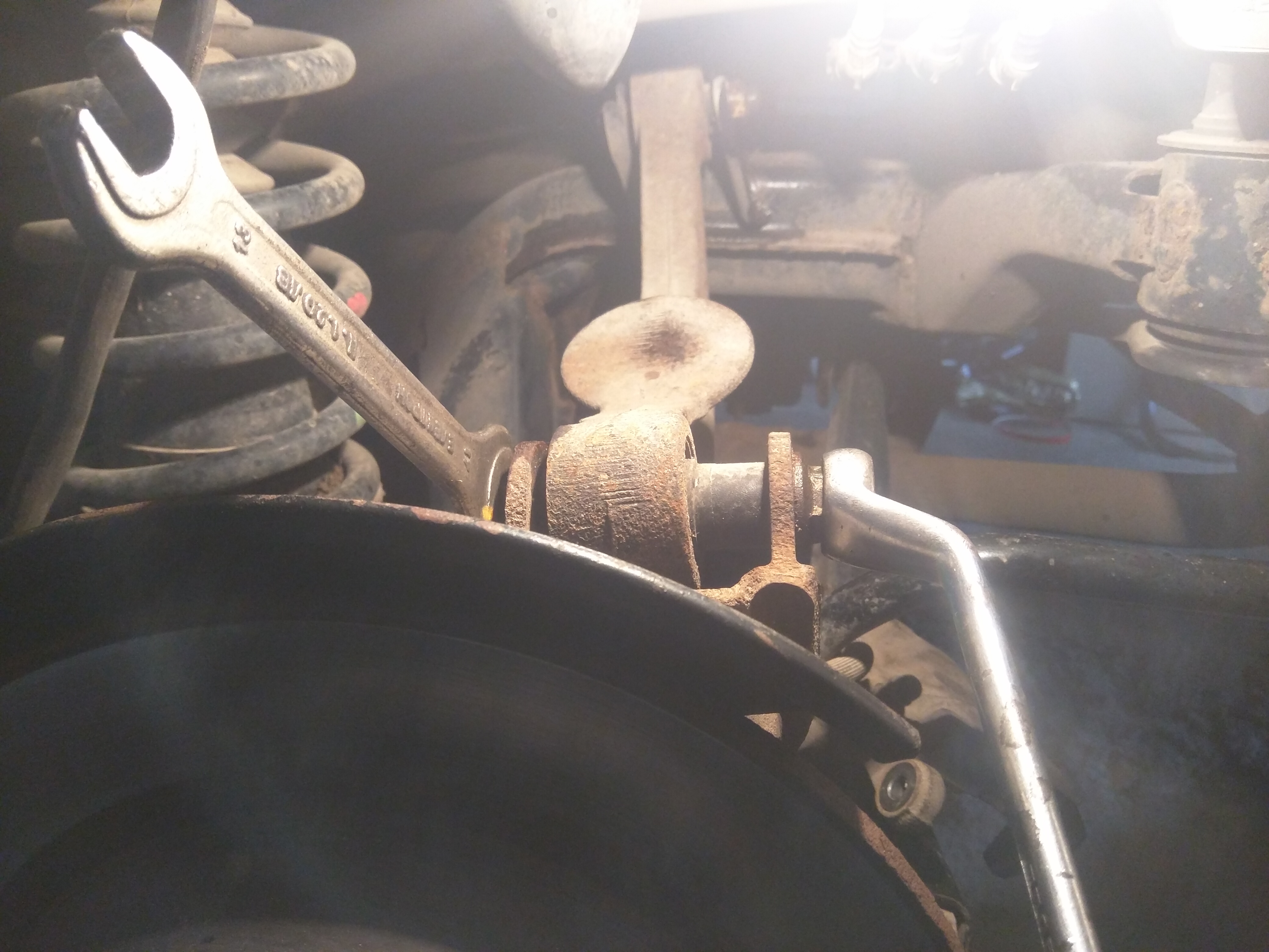

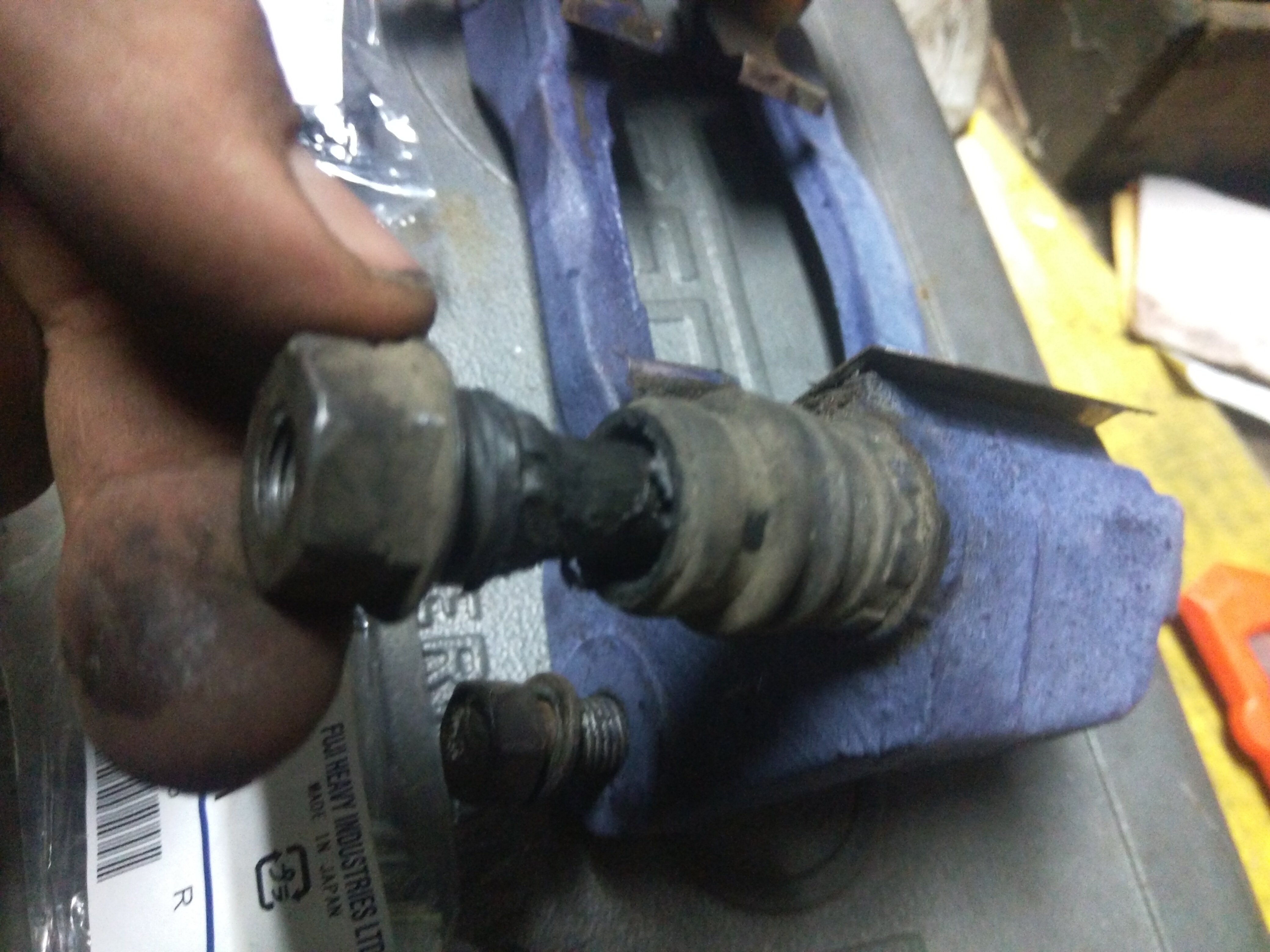

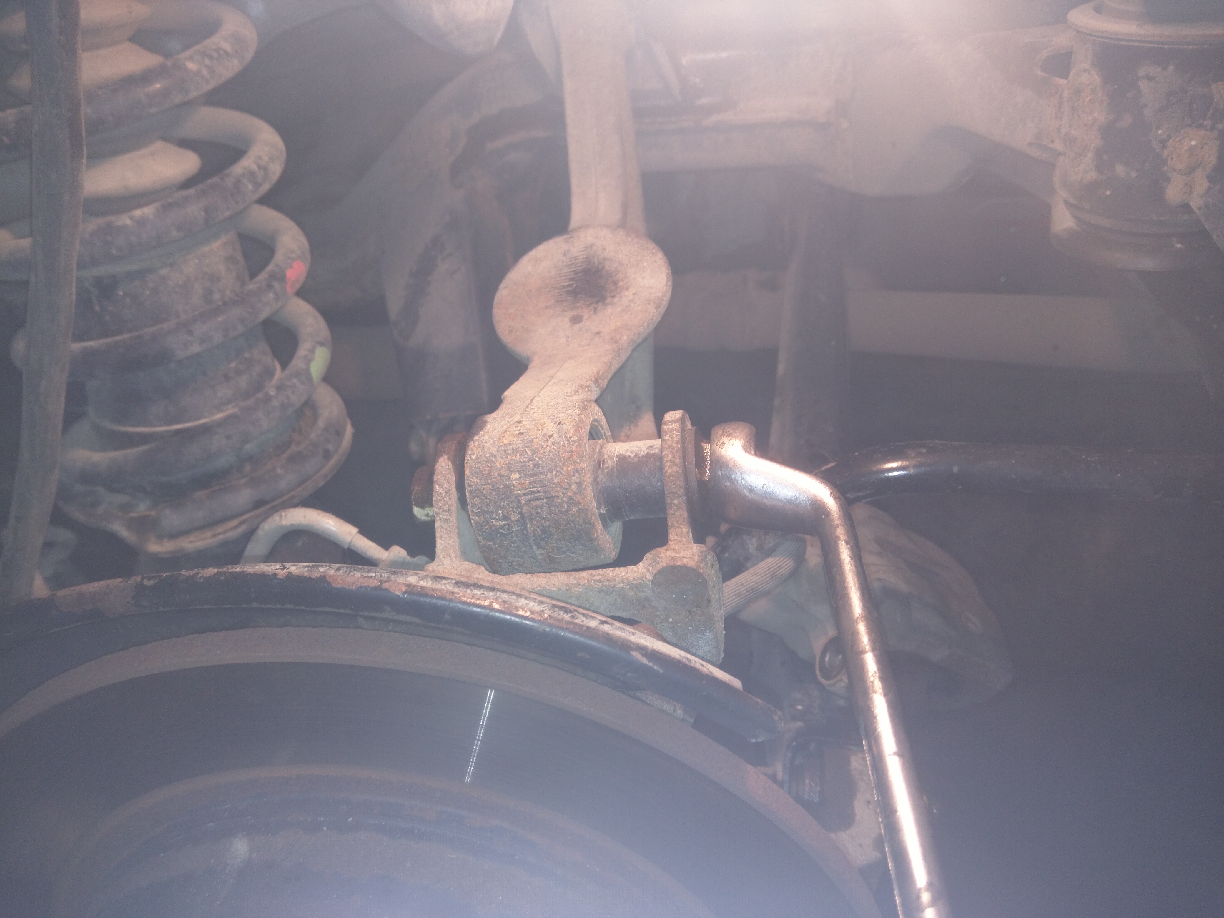

После минах на другият накрайник и единият болт на амортисьора. ( Не вадете долният болт на амортисьора,оставете го в гнездото)
IMG_20161125_110823.jpg [ 2.12 MiB | Прегледано 2126 пъти ]
IMG_20161125_111253.jpg [ 2.19 MiB | Прегледано 2126 пъти ]
IMG_20161125_112236.jpg [ 2.3 MiB | Прегледано 2126 пъти ]
IMG_20161125_112615.jpg [ 2.44 MiB | Прегледано 2126 пъти ]

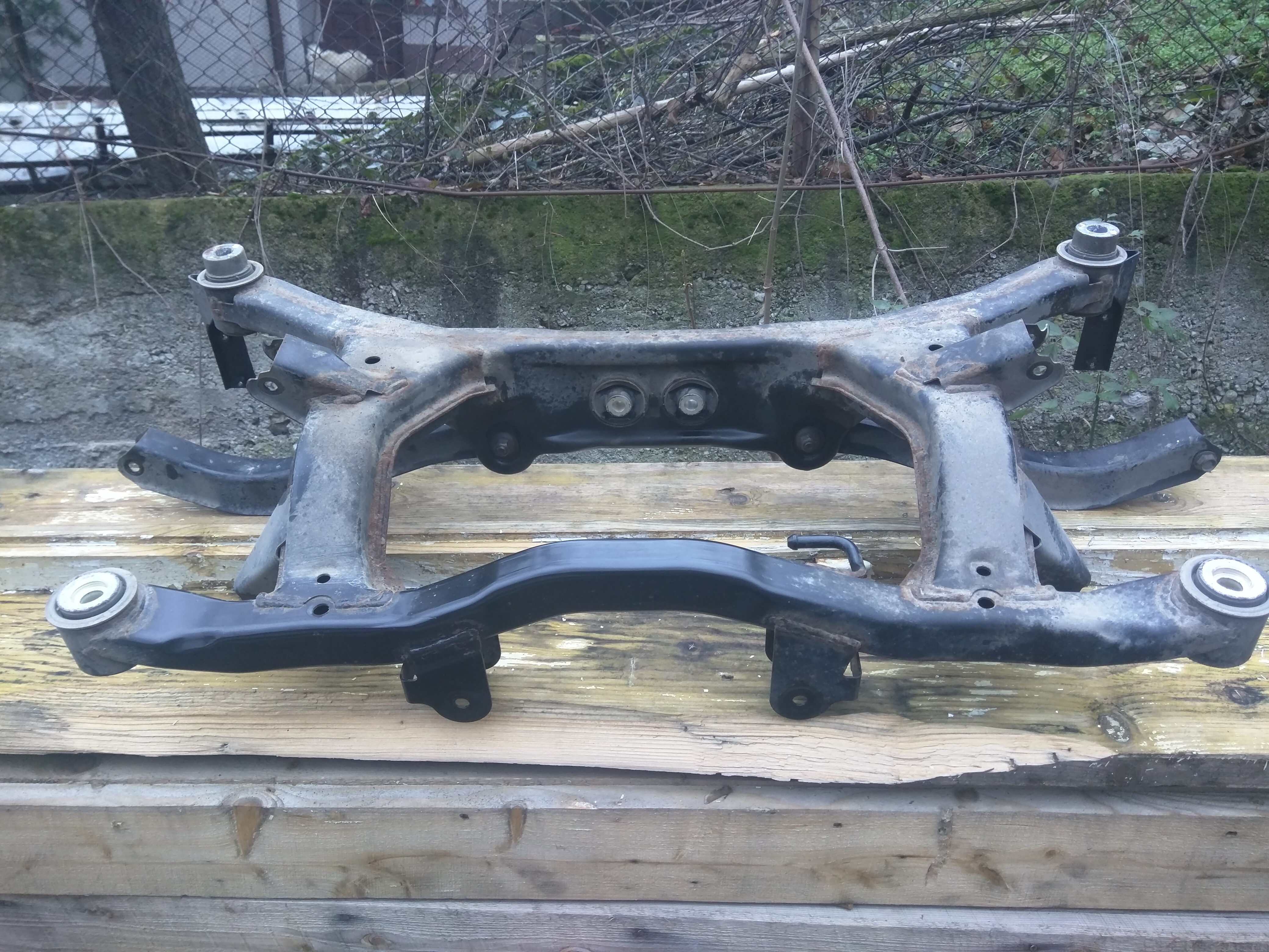

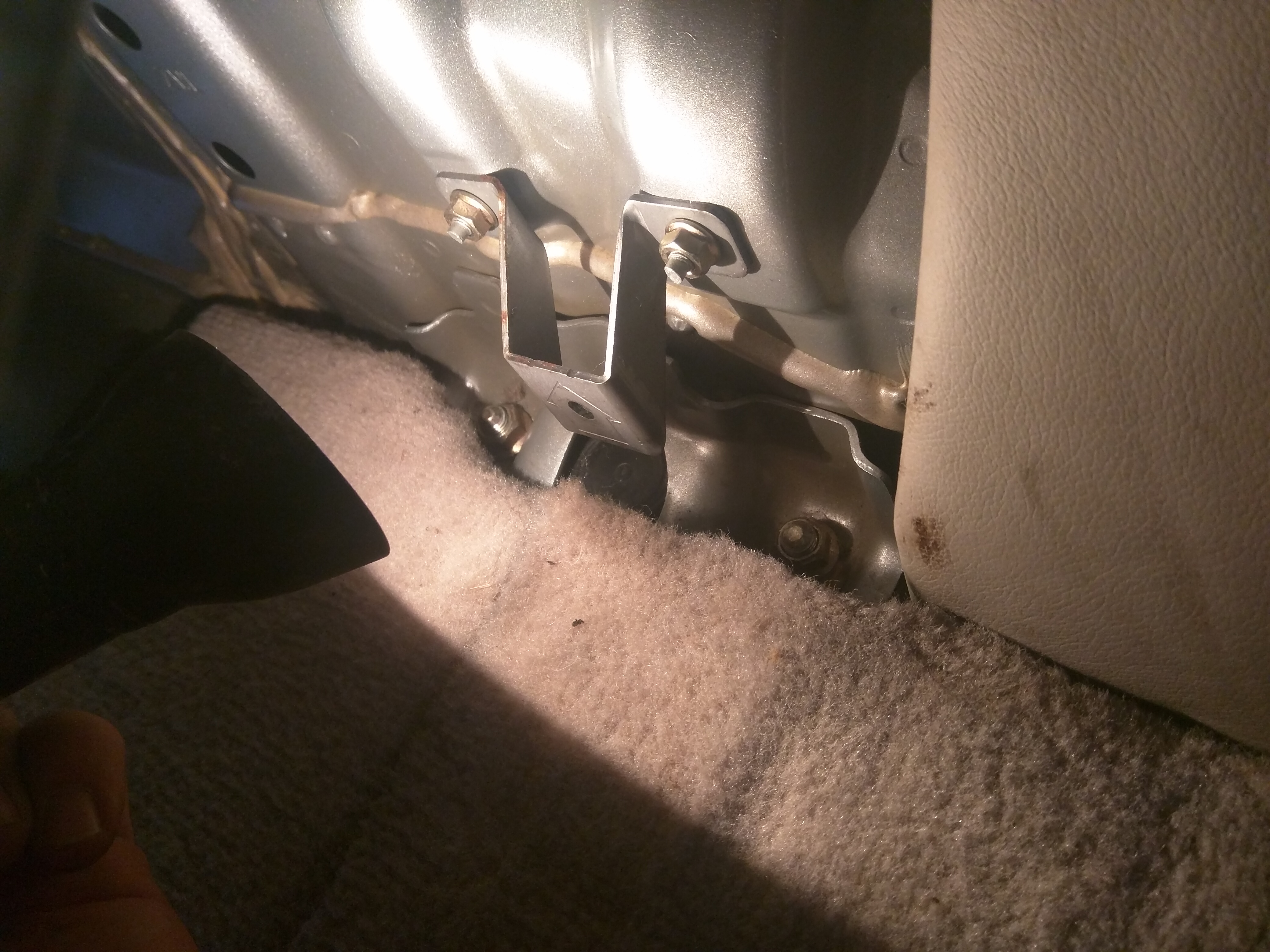

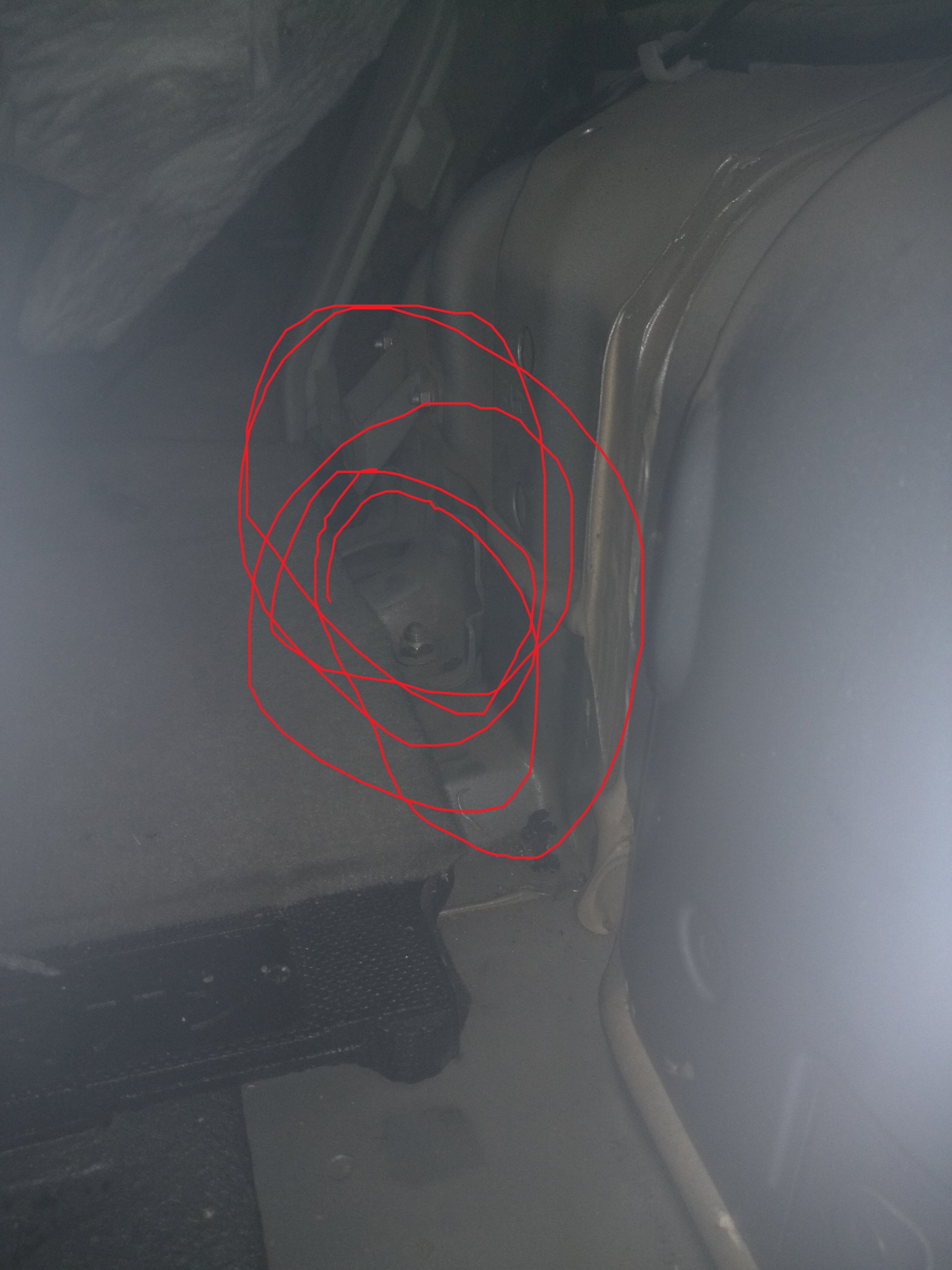

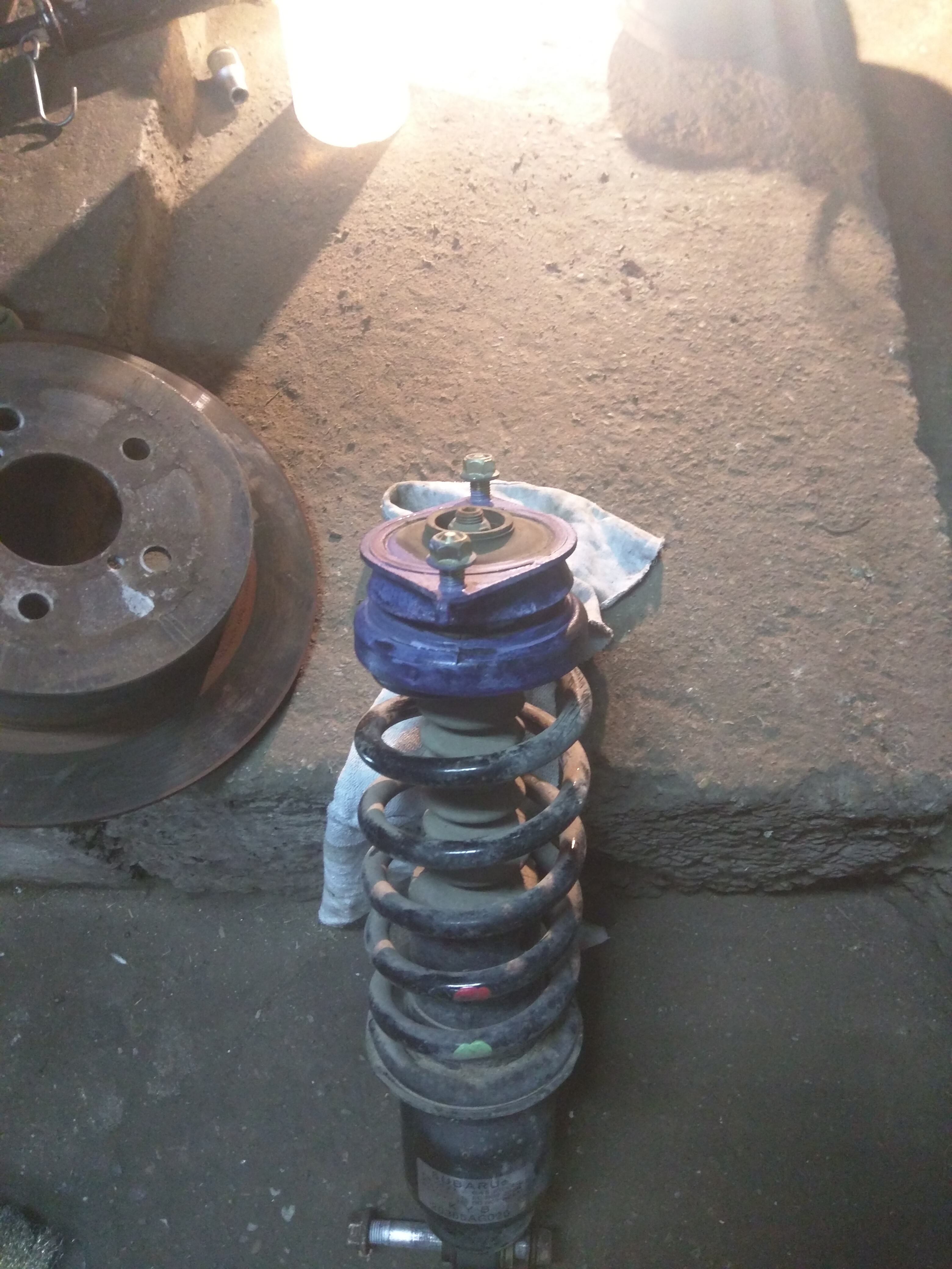

Вече сме отвили долният болт на амортисьора и влизаме в купето за вътрешните. Два са на брой намират се под корите изкъртени от вчерашния ден. След отиването има се маха и долния болт,който беше оставен в гнездото.
IMG_20161125_123107.jpg [ 2.48 MiB | Прегледано 2120 пъти ]
IMG_20161125_123838.jpg [ 3.36 MiB | Прегледано 2120 пъти ]

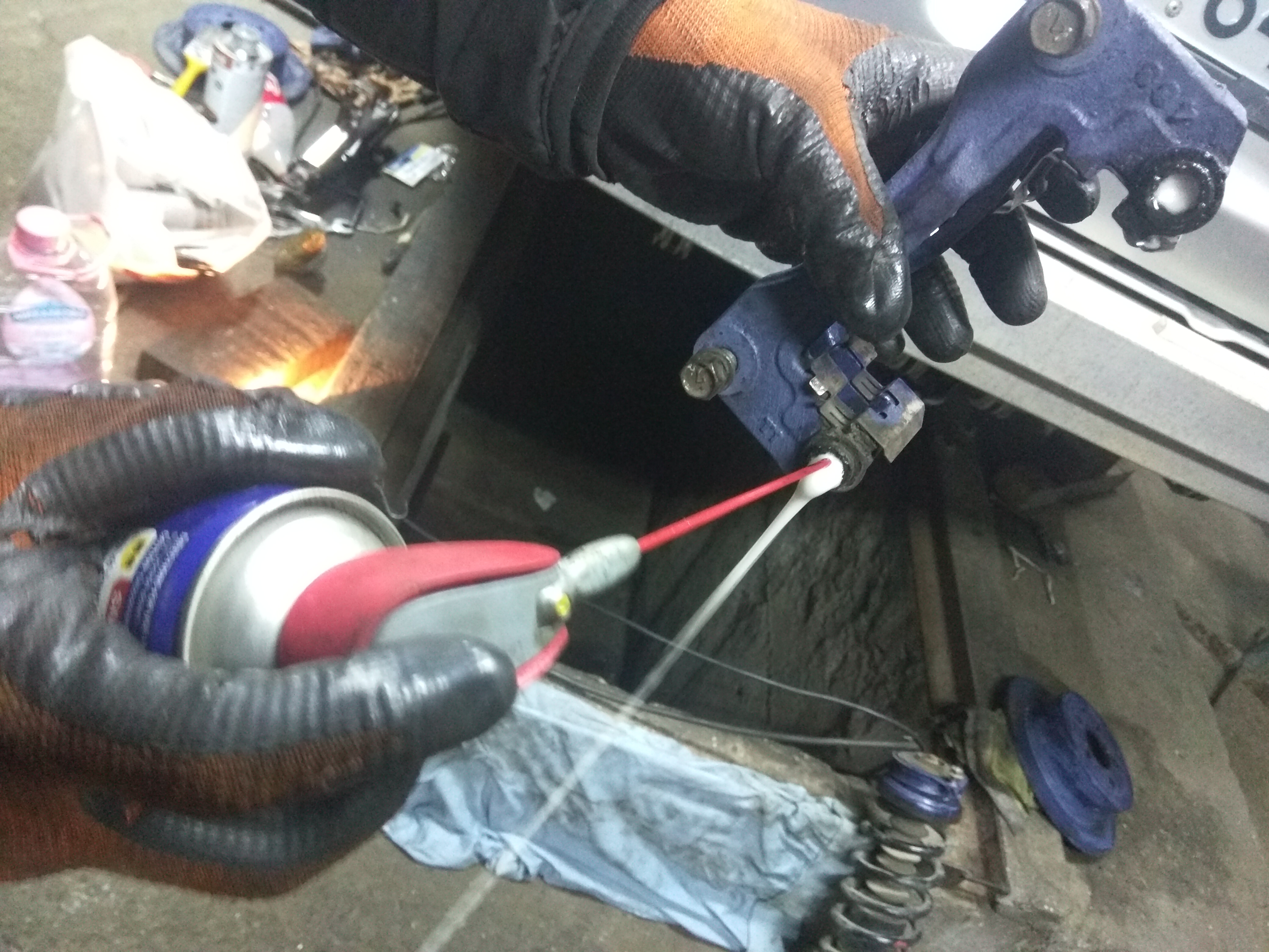

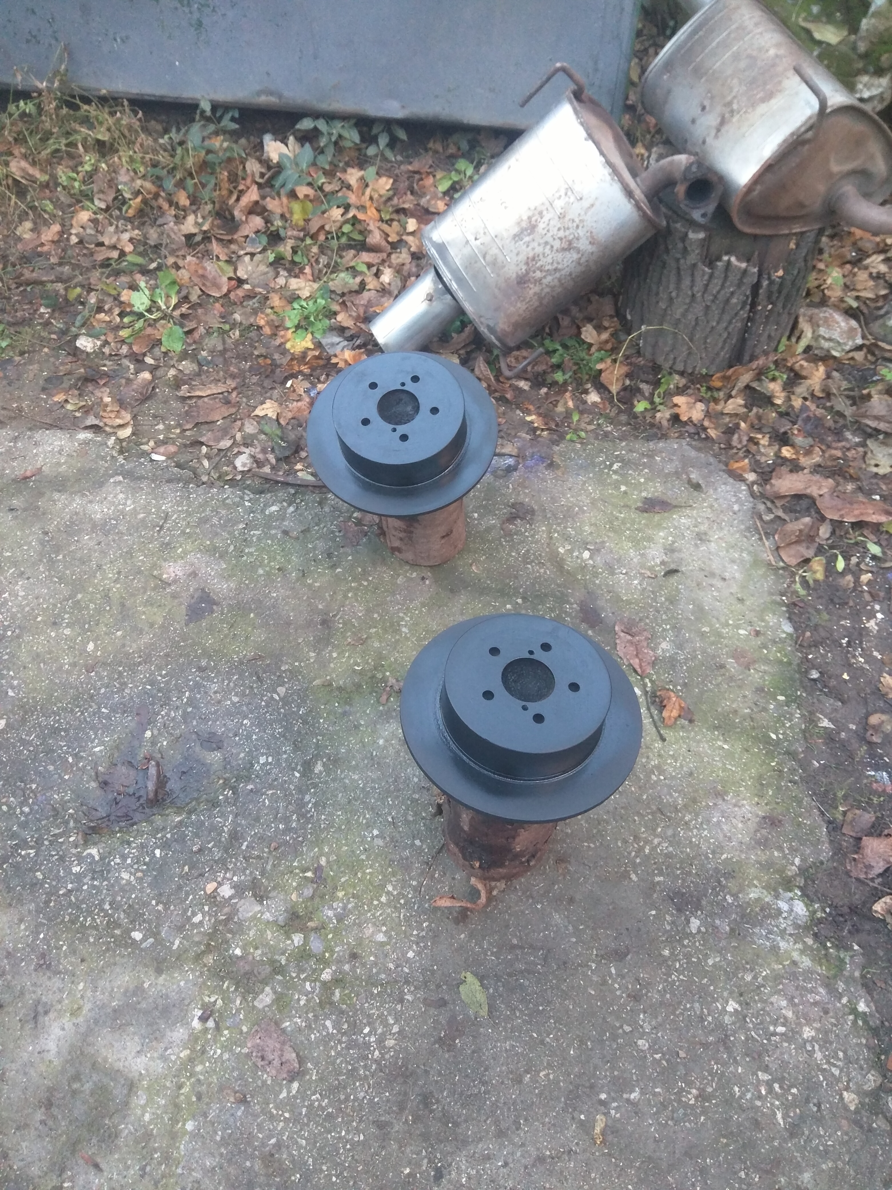

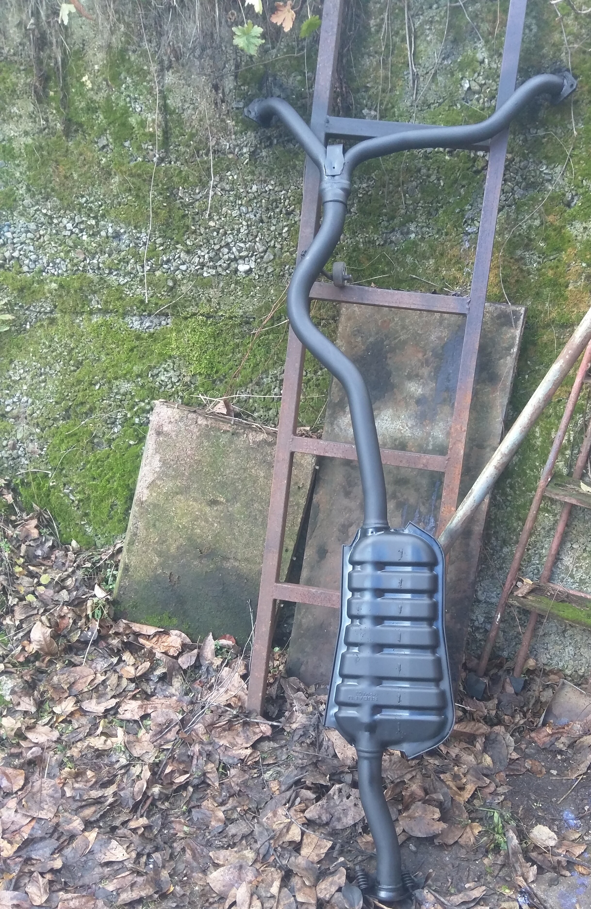

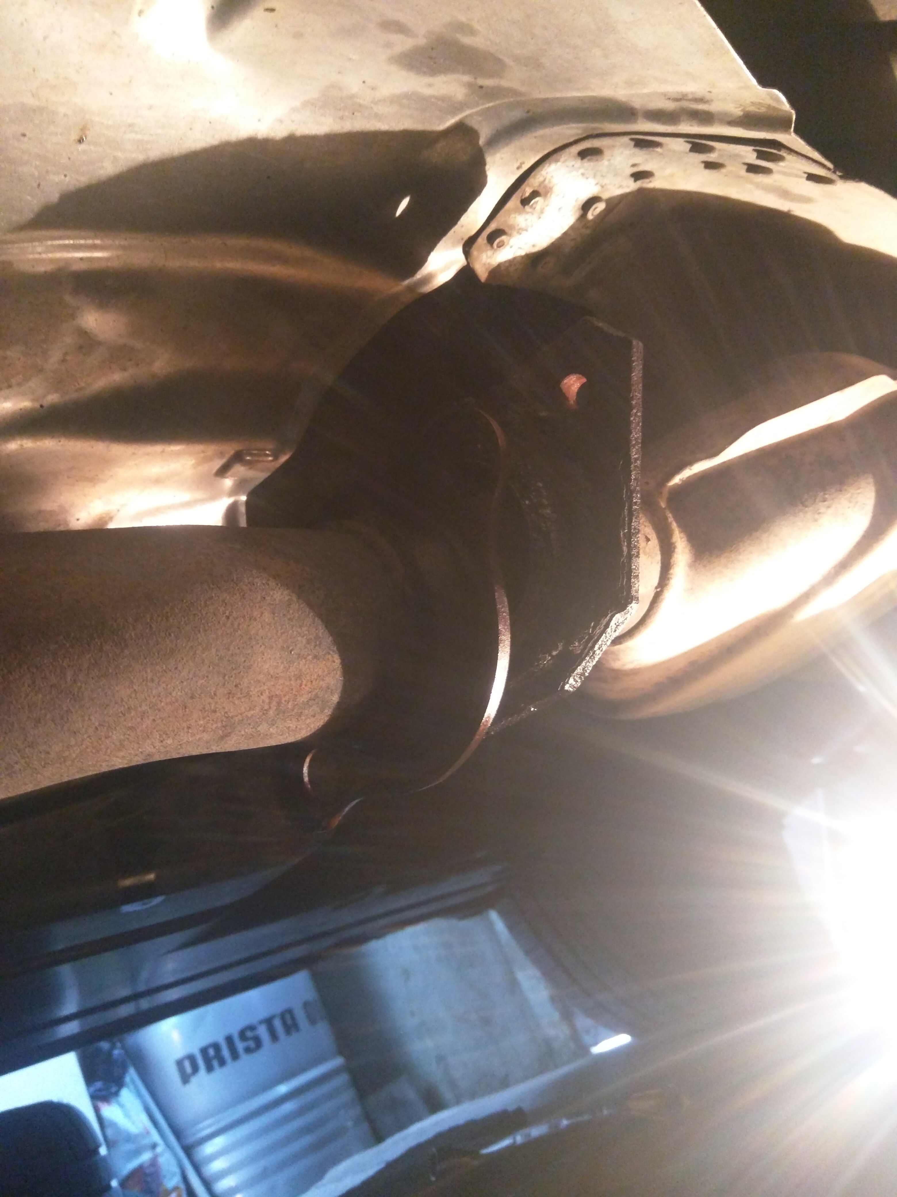

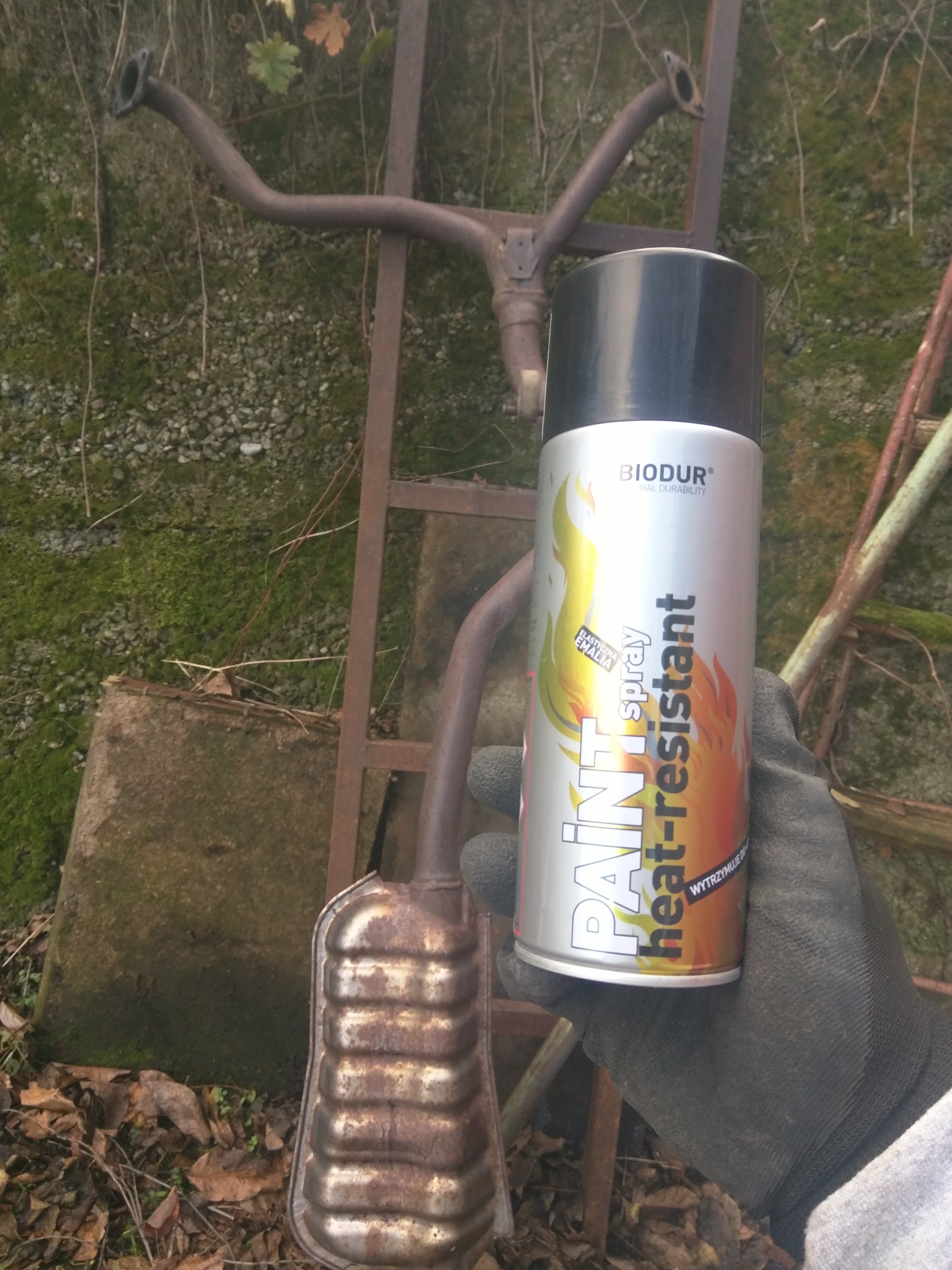

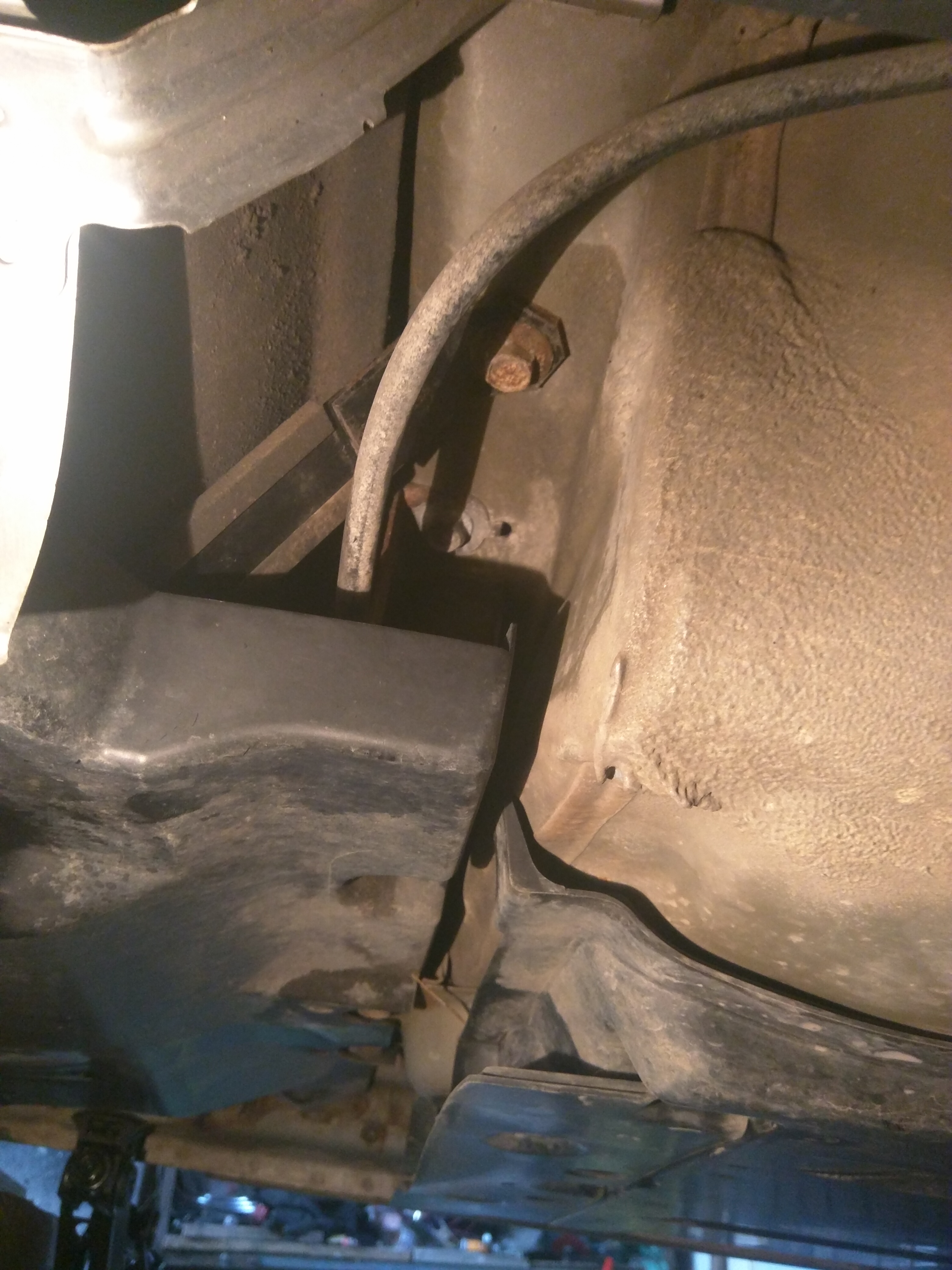

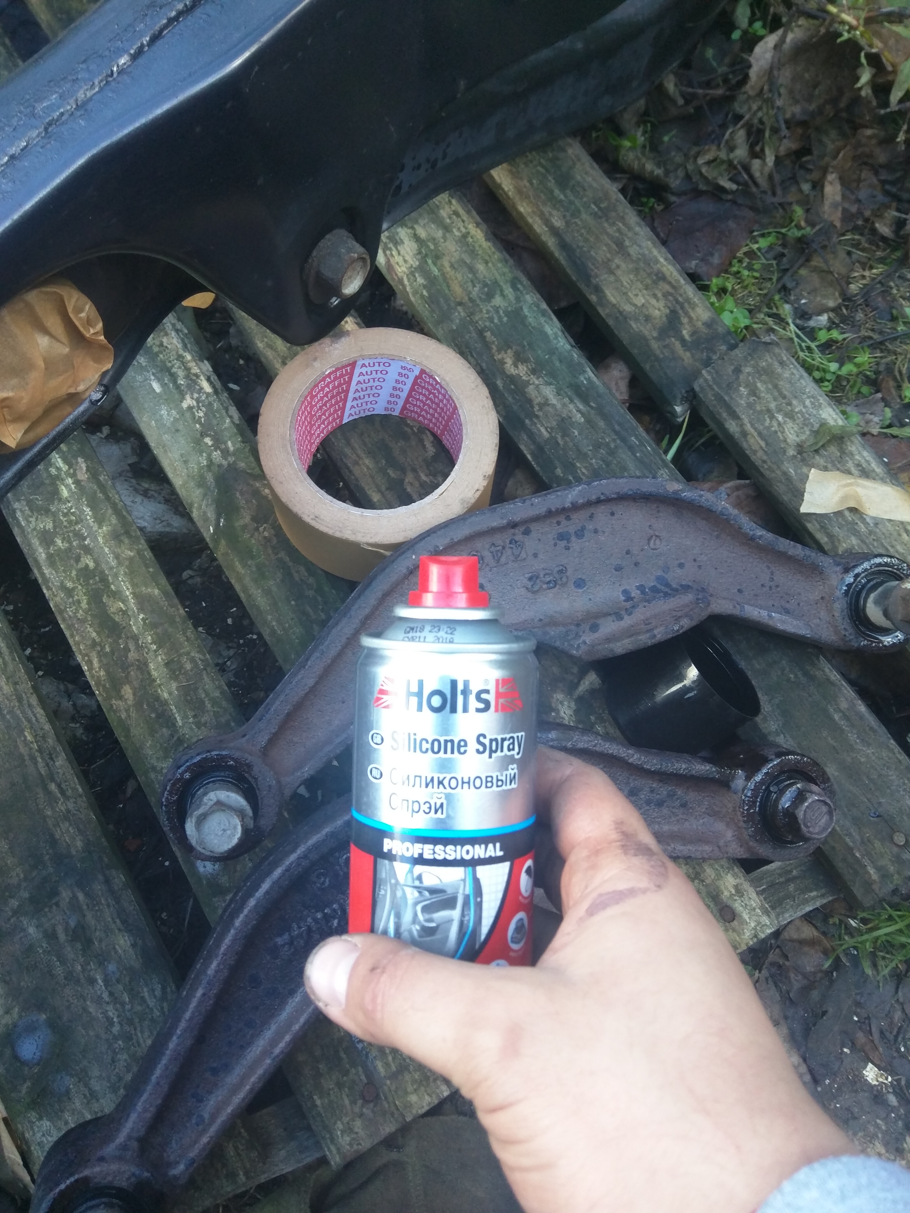

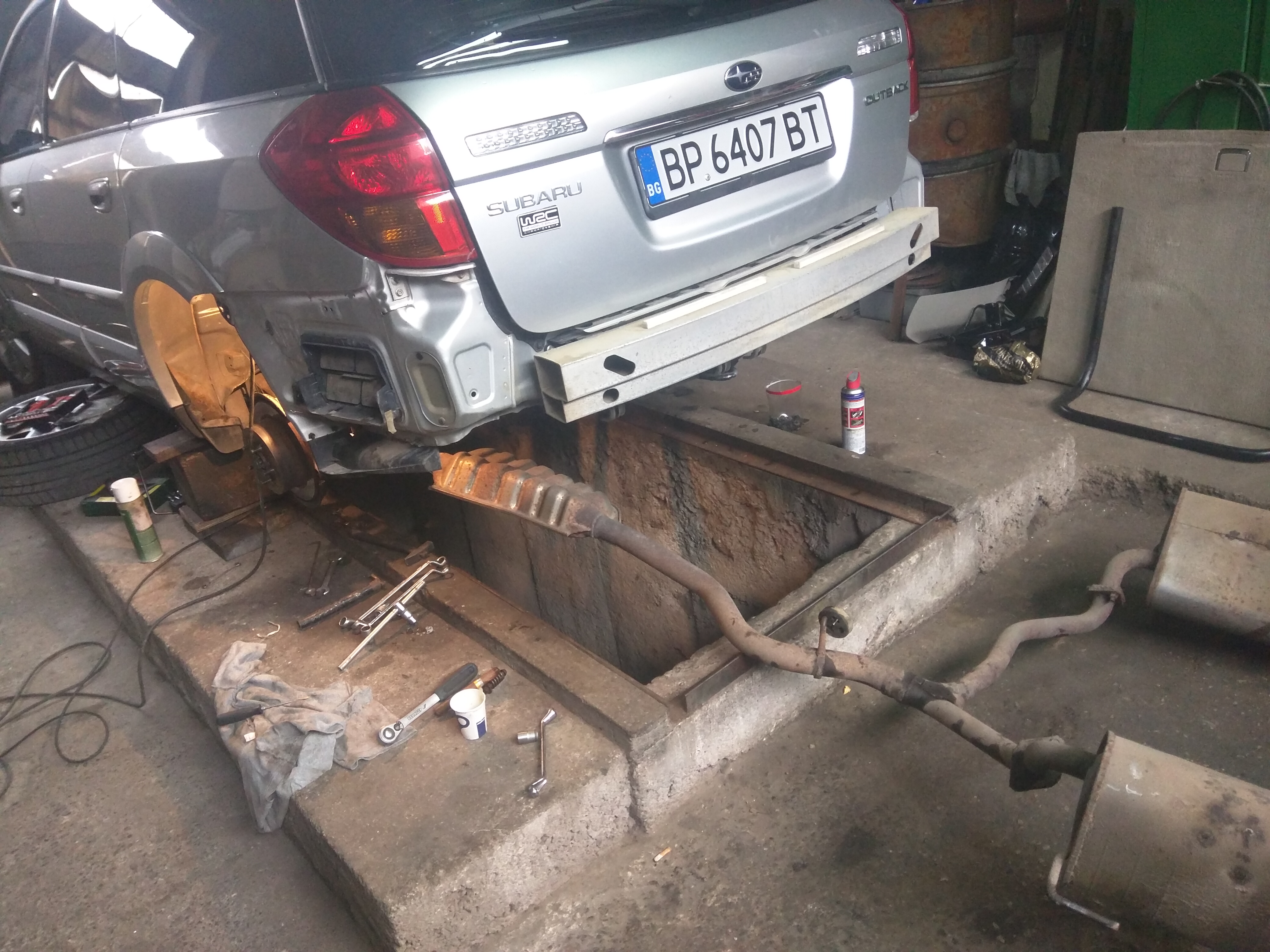

Минаваме на гърнето. Откачих го след третия катализатор. Останалото са тампони. Напръскайте с wd 40 или друго подобно , махат се много лесно. Гърнетата тежат !!! Много!!! Бяха пълни с вода и се чуваше. Казаха ми че се получава от кондензацията идваща от газовата уредба.
IMG_20161125_115750.jpg [ 1.93 MiB | Прегледано 2120 пъти ]
IMG_20161125_120008.jpg [ 2.63 MiB | Прегледано 2120 пъти ]

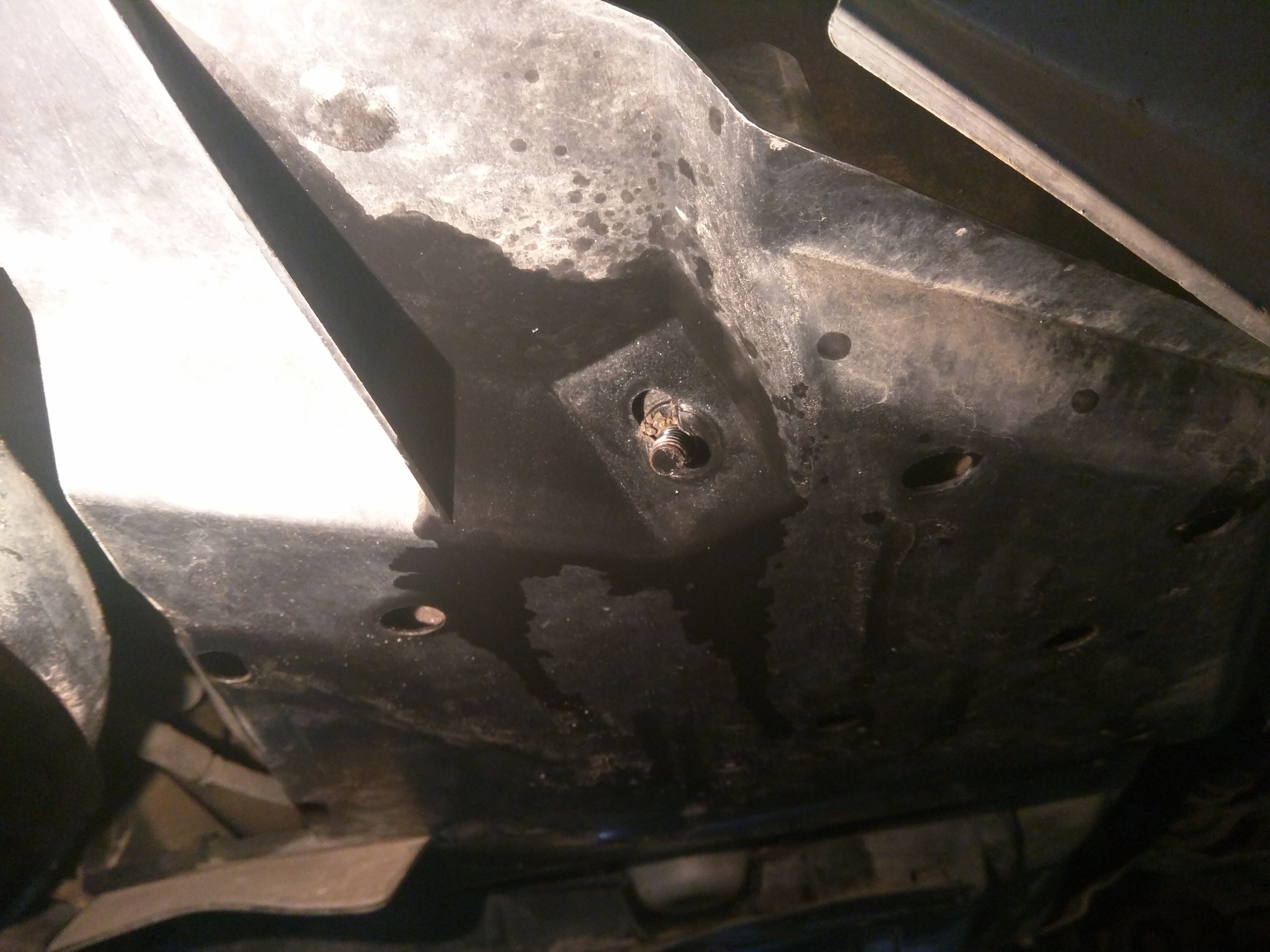

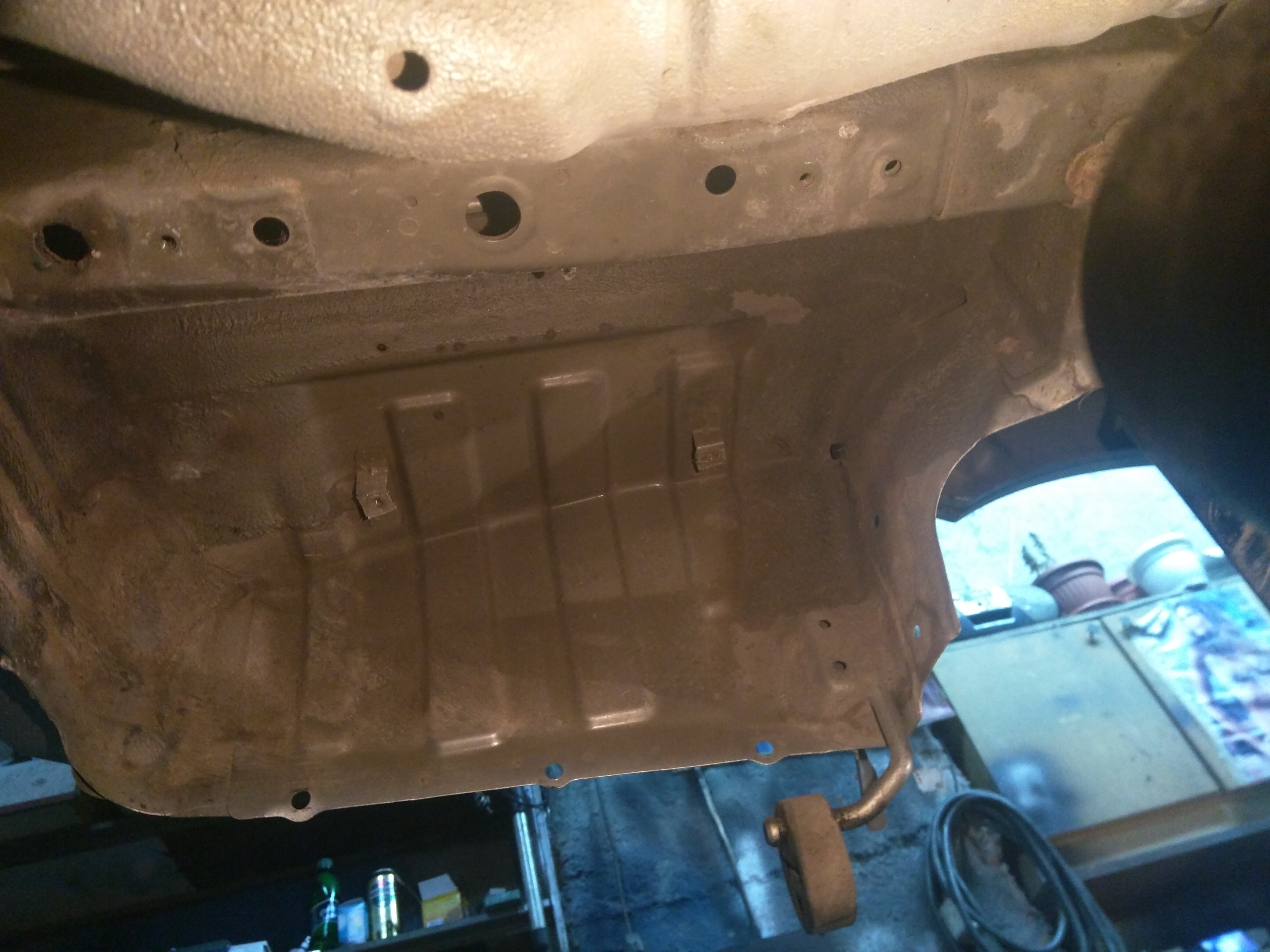

Минах на корите под резервоара.
IMG_20161125_140554.jpg [ 2.05 MiB | Прегледано 2120 пъти ]
IMG_20161125_140916.jpg [ 2.14 MiB | Прегледано 2120 пъти ]

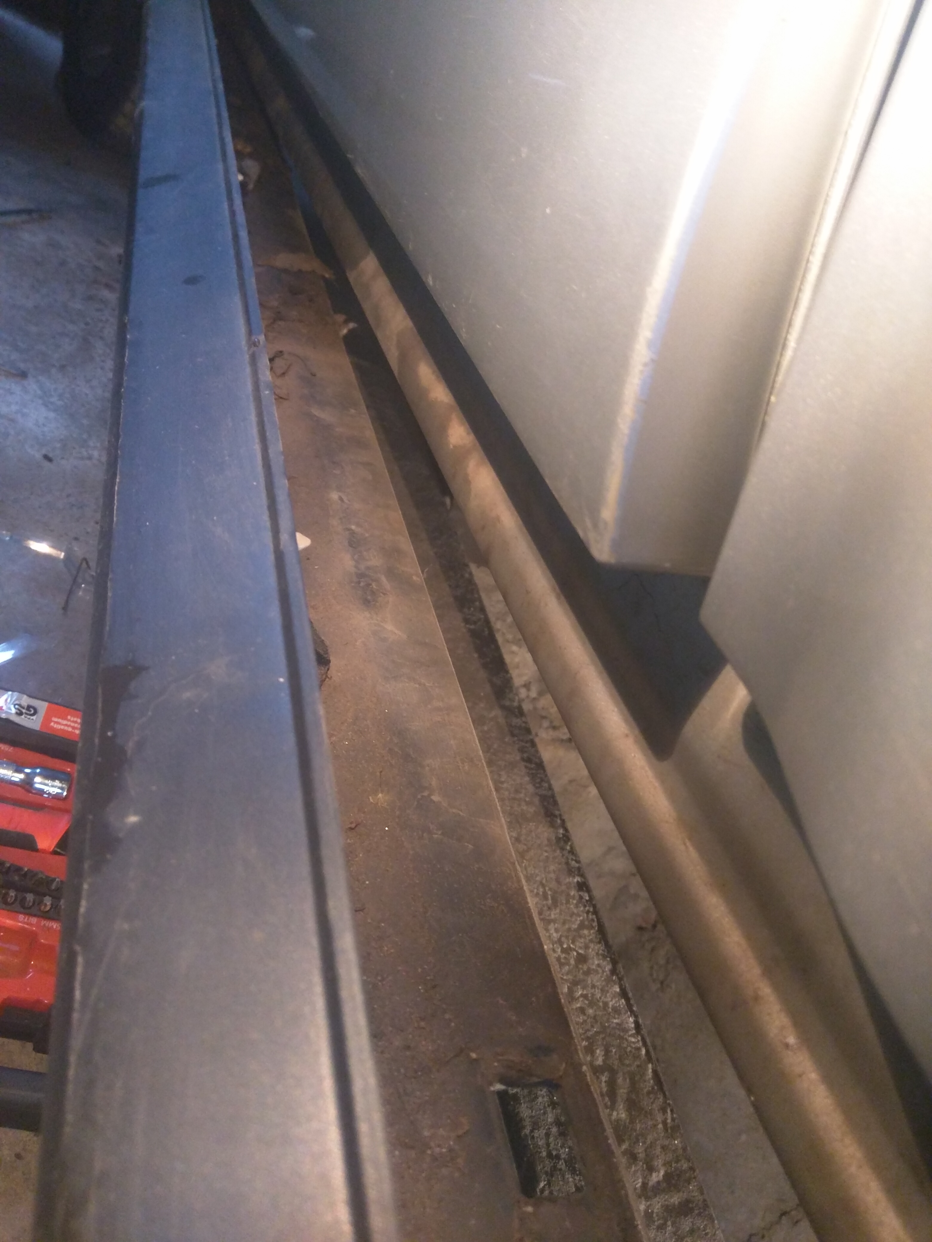

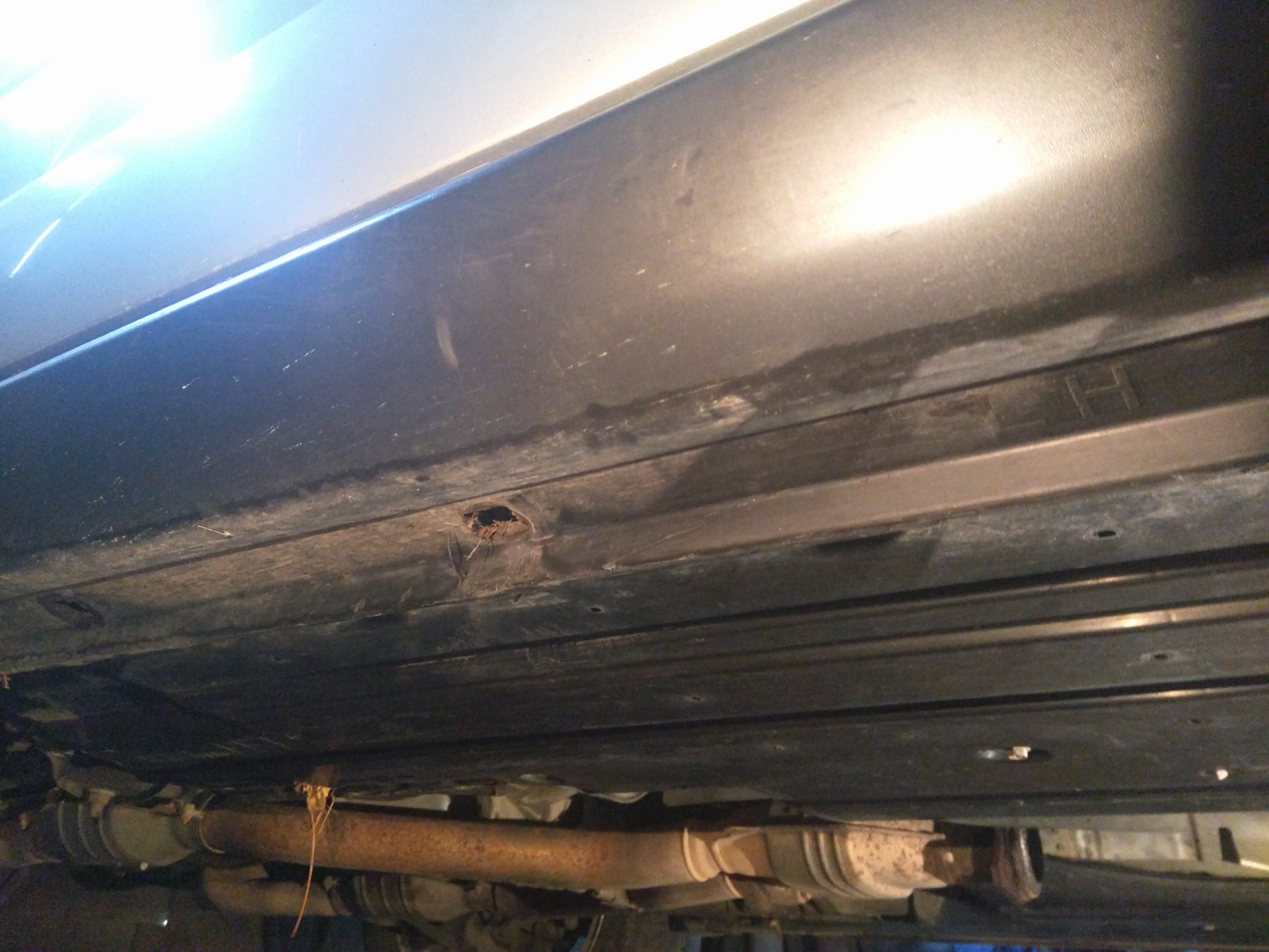

Протекторите на праговете. Държат се само на щипки. По две от задния калник , две в предния и 5 отдолу по протежението:
IMG_20161125_155138.jpg [ 2.12 MiB | Прегледано 2120 пъти ]
IMG_20161125_155352.jpg [ 1.87 MiB | Прегледано 2120 пъти ]

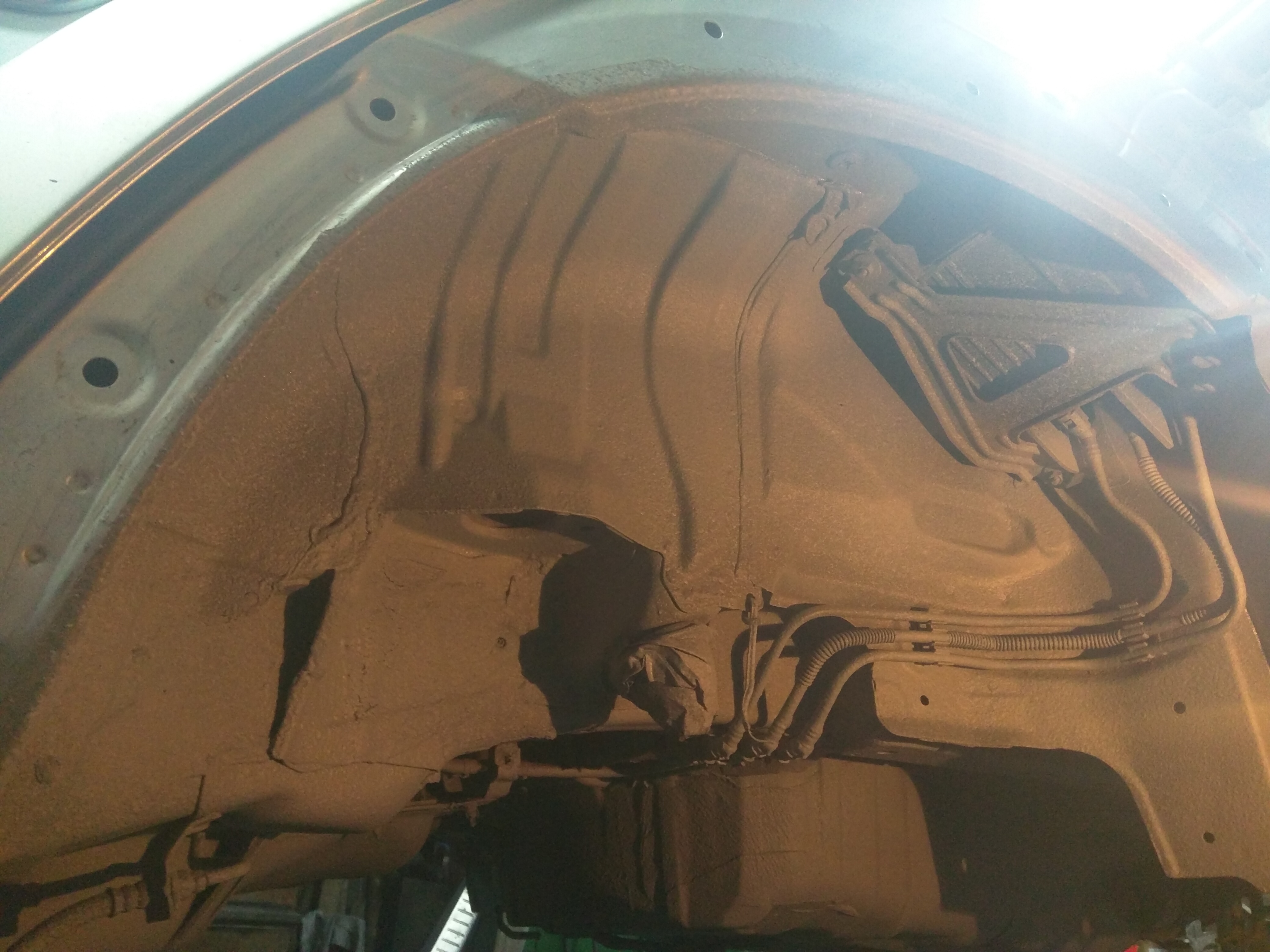

Ламарините в долната част седящи над гърнетата: под тях се събира страшно много боклук :
IMG_20161125_180136.jpg [ 1.99 MiB | Прегледано 2120 пъти ]
2015 до 2016 - Subaru Impreza 2010 2.0 Diesel
2016 до 2017 - Subaru Outback 2006 3.0 H6
2018 януари до март 2019 - Subaru Forester 2.0X 2006
2019 април до днес - Subaru Outback 2006 3.0 H6 -again
Пет Ное 25, 2016 10:54 pm
Регистриран на: Пон Авг 22, 2016 6:47 pm
Постове: 169
Местоположение: Враца
Автомобил: Subaru Outback 3.0 H6 2006
Телефон: 0878887867
Рейтинг: 199
След чистене изглежда така :
IMG_20161125_180154.jpg [ 2.03 MiB | Прегледано 2117 пъти ]

За смяната на амортисьорите, вместо да махаш страничните кори, може просто да махнеш пода на багажника и да бръкнеш с гаечно ключе.
А защо се налага това разглабяне? Колата изгнила ли е всъщност?

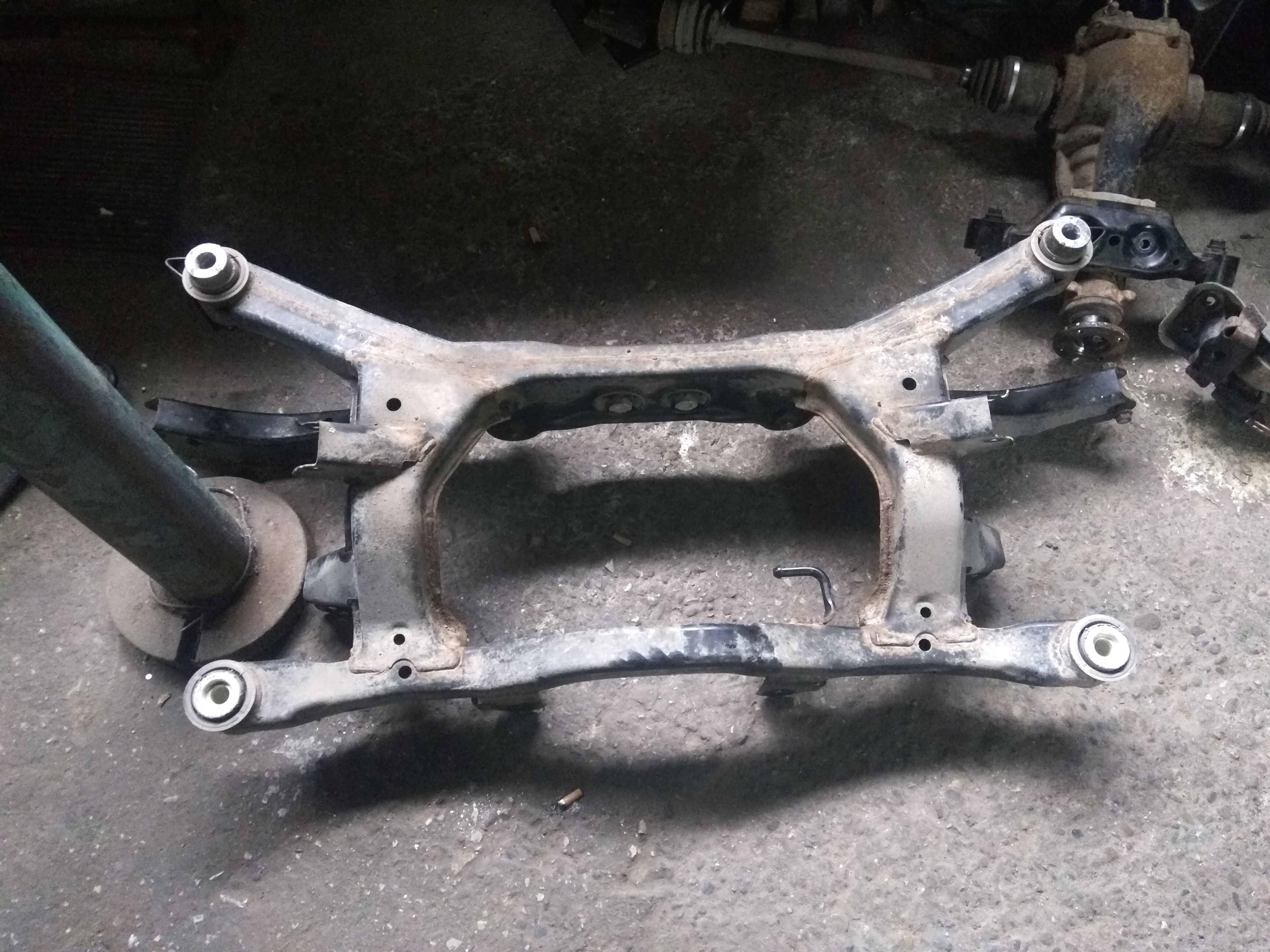

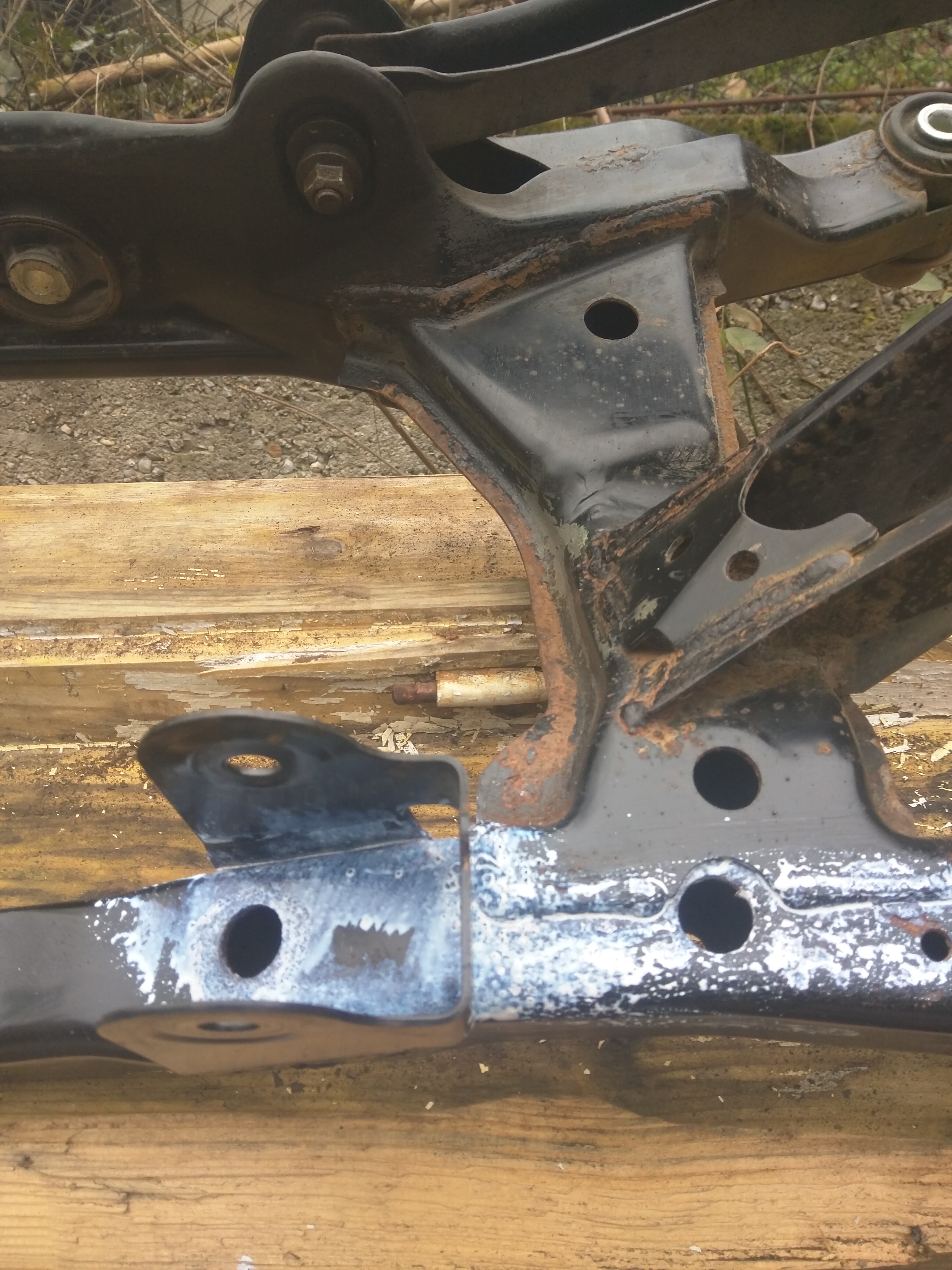

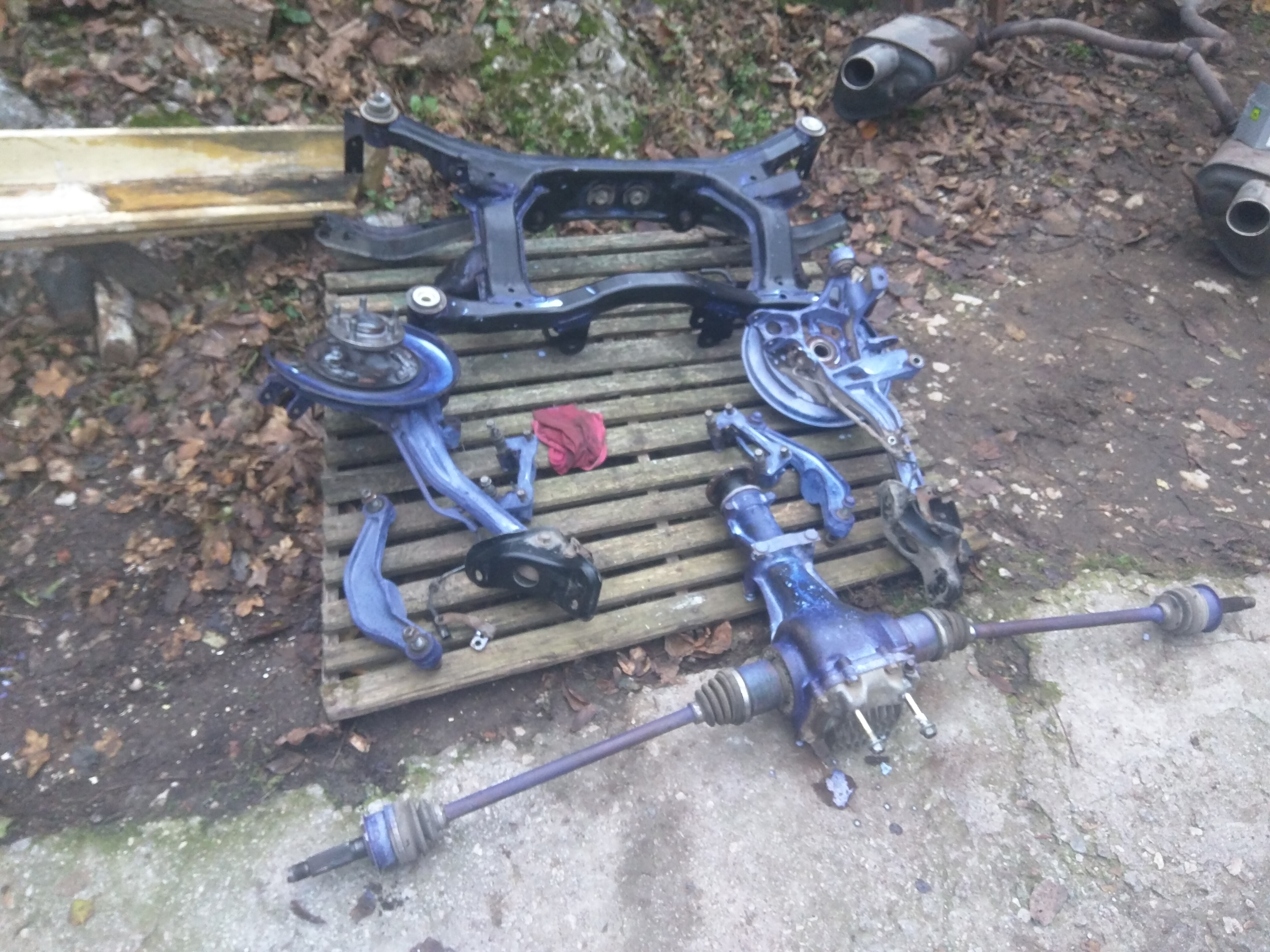

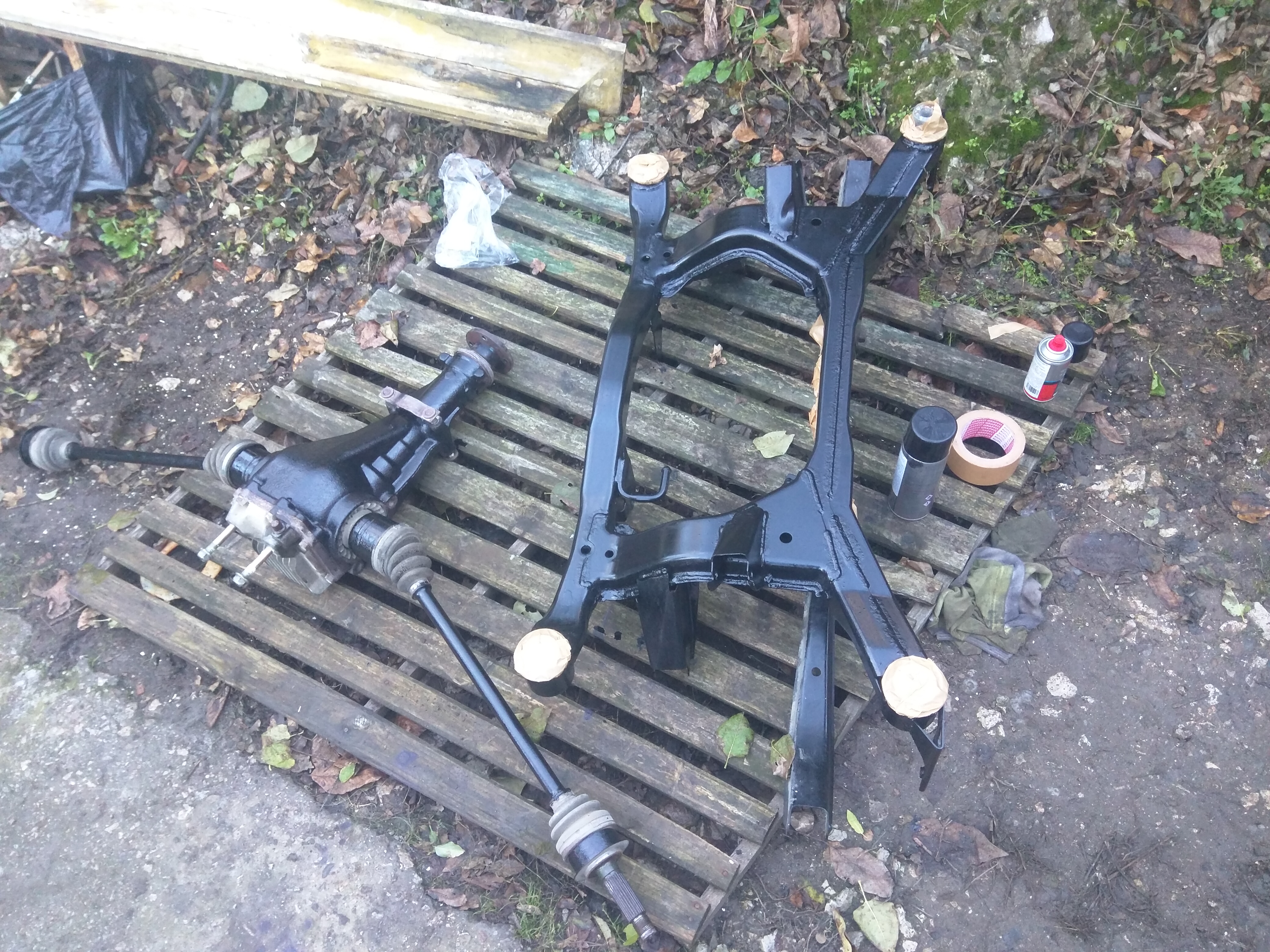

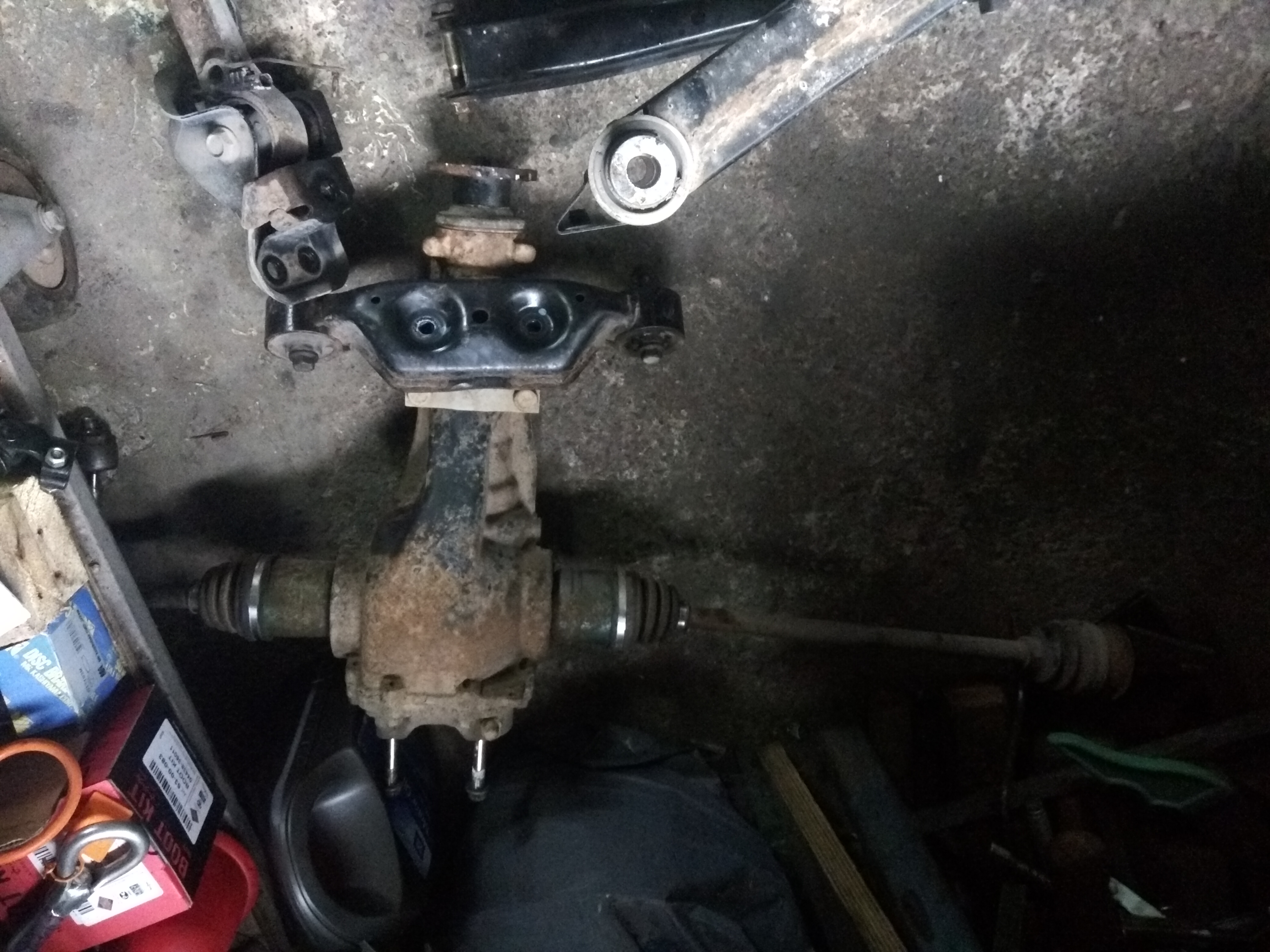

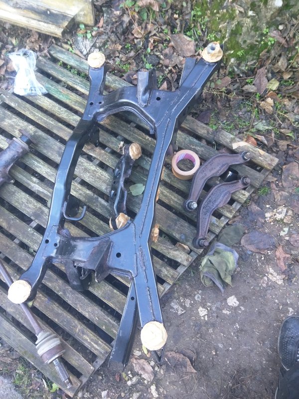

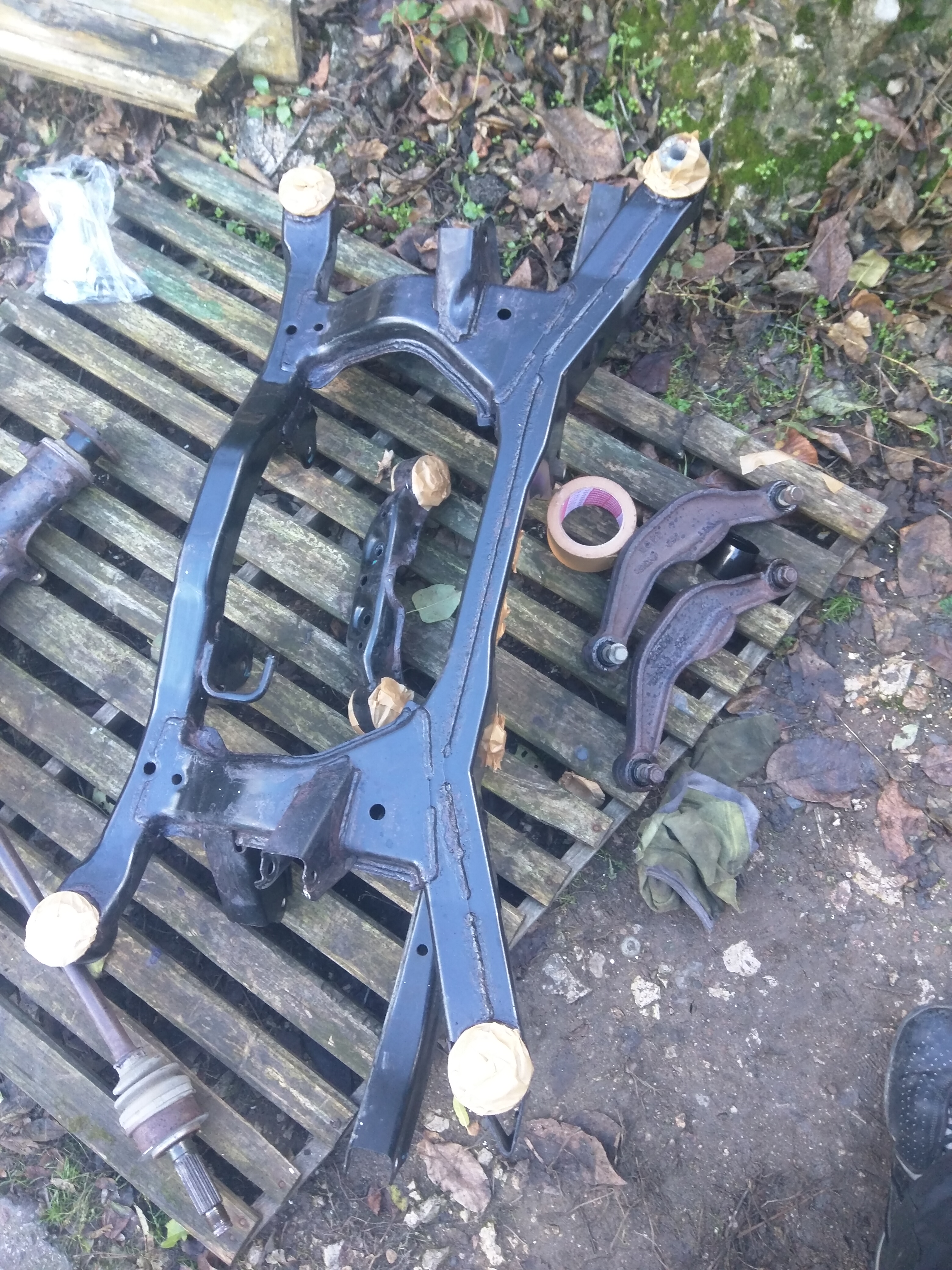

Минах на диференциала. Отвих кардана ,но оставих болтовете в гнездата и започвате по реда на болтовете от кардама на зад без да ги отвивате до край за да не види. Планката държаща диференциала от долу(два тампона има на нея хоризонтални и два болта вертикални отдолу.) Има определено поставяне отбележете го. И вадите диференциала. Аз не съм точил маслото,защото е сменено преди половин година , за това трябва да сте внимателни с маншоните. Магарето остава да се крепи на една греда в двата края с два тампона и два болта в средата. Отвивате и сваляте.
Равносметката за деня : 10 часа работа сам и 2 часа с помощник. Оказа се че колата няма никаква ръжда освен по магарето, по диференциала и по ауспусите. Купето е напълно чисто с изключение на две петънца в подкалниците ,където се събира вода. Утре още
Привет колега! Преди да я разглобя ,докато гледах диференциала и магарето си мислех ,че и купето е хванало ръжда на невидимите места,но сгреших. Благодаря ти за съвета за амортисьора. Въпреки че мина за моя случай ,вече другите ще знаят. Поздрави!

Питах, защото и аз по снимките не видях ръжди :)

Ден трети! Целта за деня е чистене на частите и купето с телена четка и минаване с кореселин (обезмаслително и почистващо действие), след това с ръждопреобразовател и накрая боядисване с антикорозиционна боя (шегре) ,смяна водачи на супорт и слагане на задни фланци за повдигане. Целта не беше постигната ,поради мързел и ленивост,но все пак ето какво сътворихме между приказките и бирата:
Разглобените части от вчера :
IMG_20161126_113556.jpg [ 2.62 MiB | Прегледано 1982 пъти ]
IMG_20161126_113612.jpg [ 2.41 MiB | Прегледано 1982 пъти ]
IMG_20161126_113621.jpg [ 2.24 MiB | Прегледано 1982 пъти ]

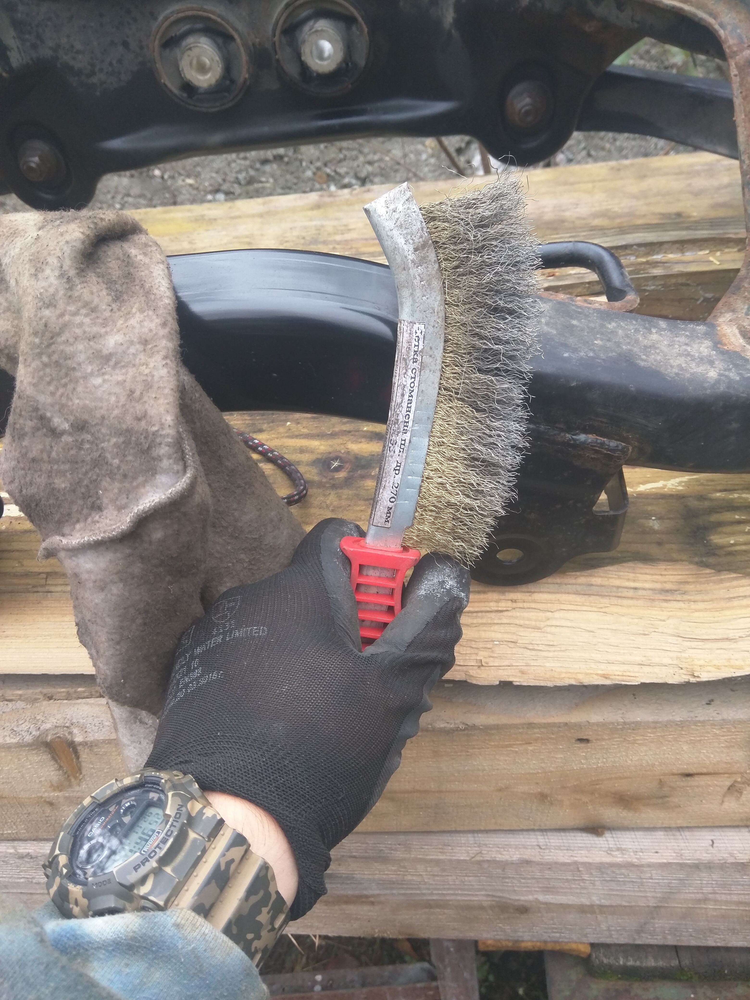

Всички свалени части бяха изнесени и започна търкане с мека телена четка от всеки магазин я има около 2-3 лева.
IMG_20161126_114531.jpg [ 3.18 MiB | Прегледано 1982 пъти ]
Минавате само ръждясалите места ,като не трябва да махате напълно ръждата ( да търкате ,докато стигнете до чист метал ) ,а само да махнете големите парчета изгнило и останалата мръсотия. Трябва да се остави слой ръжда ,за да има взаимодействие с ръждопреобразователя. Търкайте с маска за боядисване и предпазни очила. Общата им цена е 4 лв от всяка железария. След минаване с четката ,изтърквате с парцал напоен кореселин.
IMG_20161126_182620.jpg [ 2.06 MiB | Прегледано 1982 пъти ]
IMG_20161126_114256.jpg [ 3.82 MiB | Прегледано 1982 пъти ]
И след това с ръждопреобразователя. Той се на нася САМО НА МЕСТАТА КЪДЕТО ИМА РЪЖДА. На чистите повърхности не се получава взаимодействие и съхне много бавно. Разбрахме го по трудния начин. Използвахме Wurth всички казват ,че е най-доброто на пазара в тази насока. Цена 50 лв за 1литър от дистрибуторите във Враца.
IMG_20161126_182440.jpg [ 2.24 MiB | Прегледано 1982 пъти ]
Количеството стига за 3 НЕ много изгнили коли. Казаха ми че винаги трябва да се изсипва малко количество и да не се бърка с четката директно с тубата,защото веднага се е съсипвало. Отначало цветът е бежов ,когато се взаимодейства с ръждата става лилав и накрая бие на черен.
IMG_20161126_130953.jpg [ 2.87 MiB | Прегледано 1982 пъти ]
Така всички части една по една :
IMG_20161126_155329.jpg [ 2.82 MiB | Прегледано 1982 пъти ]
След това минахме на купето. По същия начин първо се мека телена четка ,след това с кореселин и накрая ,само където има ръжда с Wurth-а. Отне повече време от очакваното.

Не съм снимал работата по купето ,защото няма какво да се снима ,просто се чисти. След измазване и на супортите и амортисьорите ,сложихме фланците. Купени са от Хасково за 100 лв от съфорумеца Спас Илчев . За което благодарности. Отреагира бързо и бяха изработени и изпратени за 3 дни. В задната част реших да са 35 мм ,а предната 30 мм. Леко бяха набити,за да влязат малко и да се сложи гайката,а след това се набиха изцяло,защото иначе гайката няма как да се сложи.

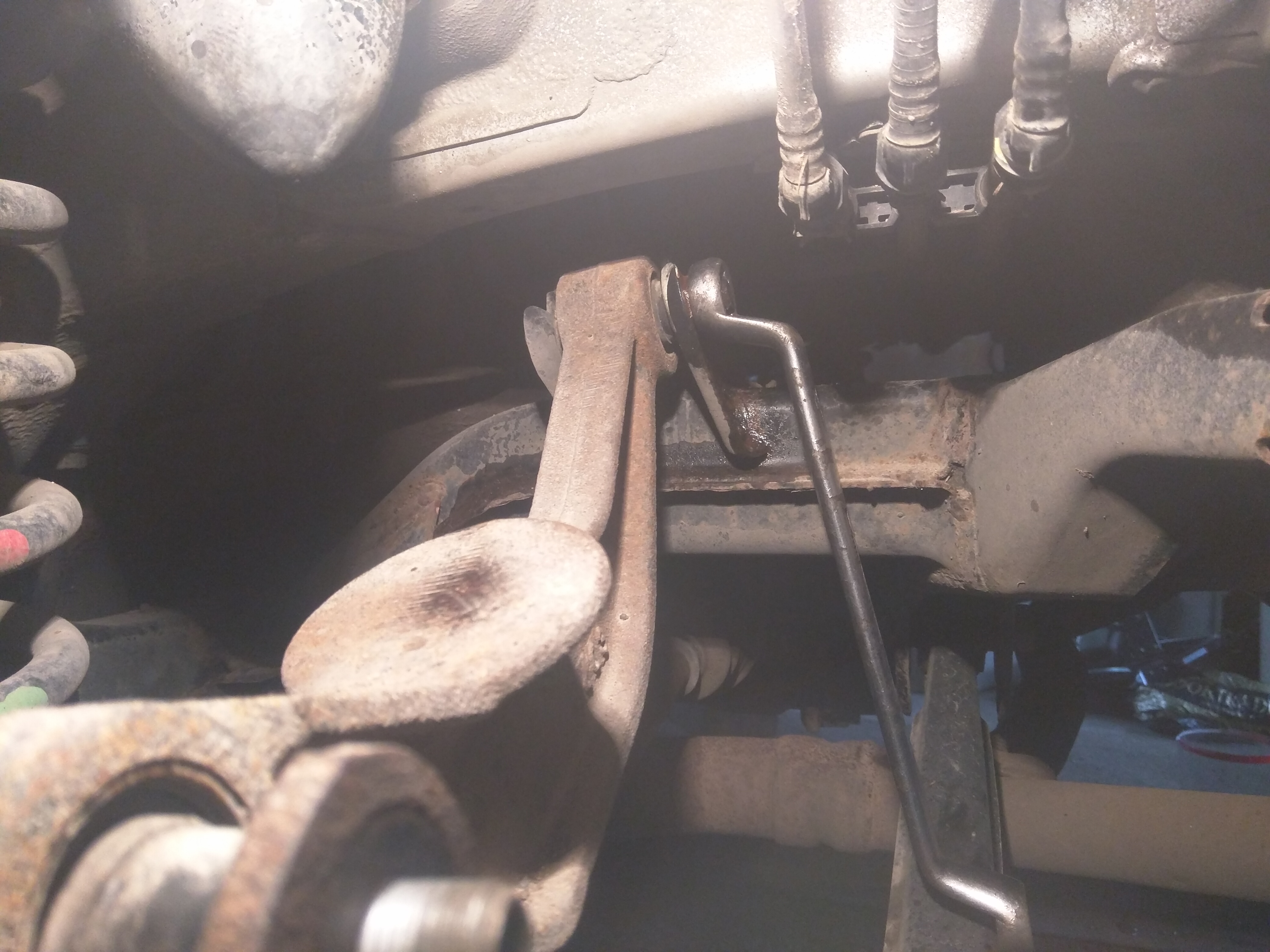

Накрая изобщо не ни се работеше и решихме да сменим само водачите на супорта. Струват 40 лева комплекта с отстъпка.
IMG_20161126_191909.jpg [ 2.7 MiB | Прегледано 1972 пъти ]
Първо се сваля гумата от към водача и се изтегля самият водач.
IMG_20161126_192009.jpg [ 2.13 MiB | Прегледано 1972 пъти ]
След това се откача от към супорта. Пръска се с TRW спрей за почистване,но тъй като нямахне ,а в село Враца никой не работи в събота вечерта пръскахме с wd40 за смазване. Първо в дупките са супорта ,а после в гумичките
IMG_20161126_192147.jpg [ 2.54 MiB | Прегледано 1972 пъти ]
Тъй като ни домързя да работи намерих е оправдание ,че не сме взели найлон за покриване на колата,за да я предпазим от шегрето и седнахме на маса.
В крайна сметка поработихме,но повече пихме. Наздраве и утре пак,дано да е по ползотворен деня от към работа

Здравейте момчета. Ден четвърти! Имахме късмет,защото във Враца се появи слънчице и що-годе топло време,тъкмо като за боядисване. Преди да започна с боядисването махнах веждите на калниците. След като сте махнали праговете има бяло краче,което е тип щипка. След издърпва не на крачето по протежението на веждата са качки,а в горната част има и малко количество силикон. Дърпате внимателно,като същевременно използвате права отвертка с която бъркате от вътре и помагате на качките.
Крачето:
IMG_20161127_134039.jpg [ 2.21 MiB | Прегледано 1979 пъти ]
Всяка качка има гумено уплътнение,което може лесно да се изгуби. Така изглеждат качките:
IMG_20161127_134047.jpg [ 2.88 MiB | Прегледано 1979 пъти ]
След сваляне и забърсване:
IMG_20161127_134050.jpg [ 2.17 MiB | Прегледано 1979 пъти ]

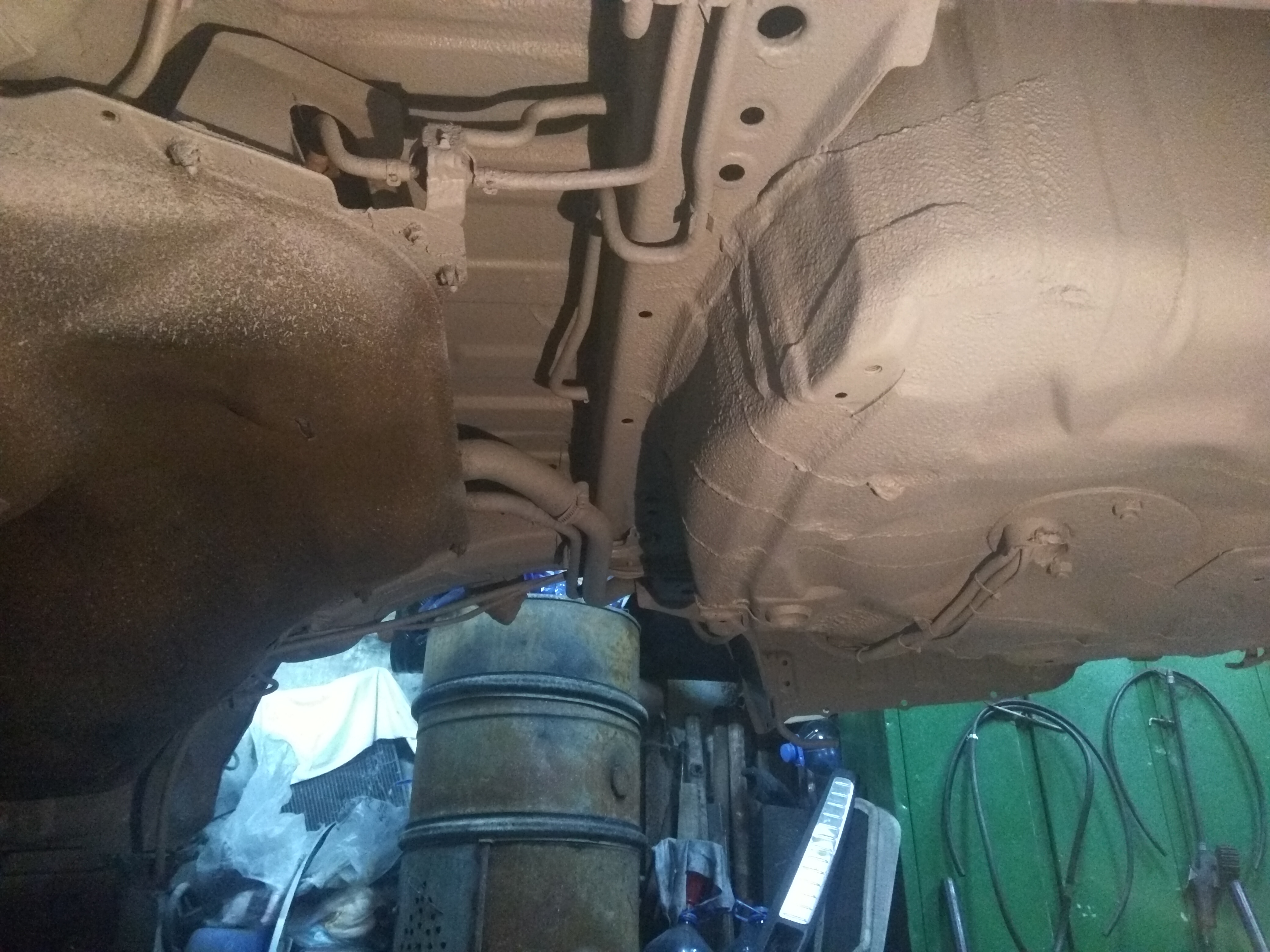

Започнах с облепване на колата. Взимате найлон и тиксо и започва играчка по запечатване. Причината е че шегрето хвърчи много и на всички посоки,така че трябва да предпазите колата. Бях забравил да издърпам джантите и свалената задна броня,та сега целите са в пръски ,ще се носят на почистване. Използвах хартиено тиксо 3-4 лв,найлон 6 лв.
IMG_20161127_140503.jpg [ 2.17 MiB | Прегледано 1979 пъти ]
След 2 часа игра колата беше готова:
IMG_20161127_143337.jpg [ 2.29 MiB | Прегледано 1979 пъти ]

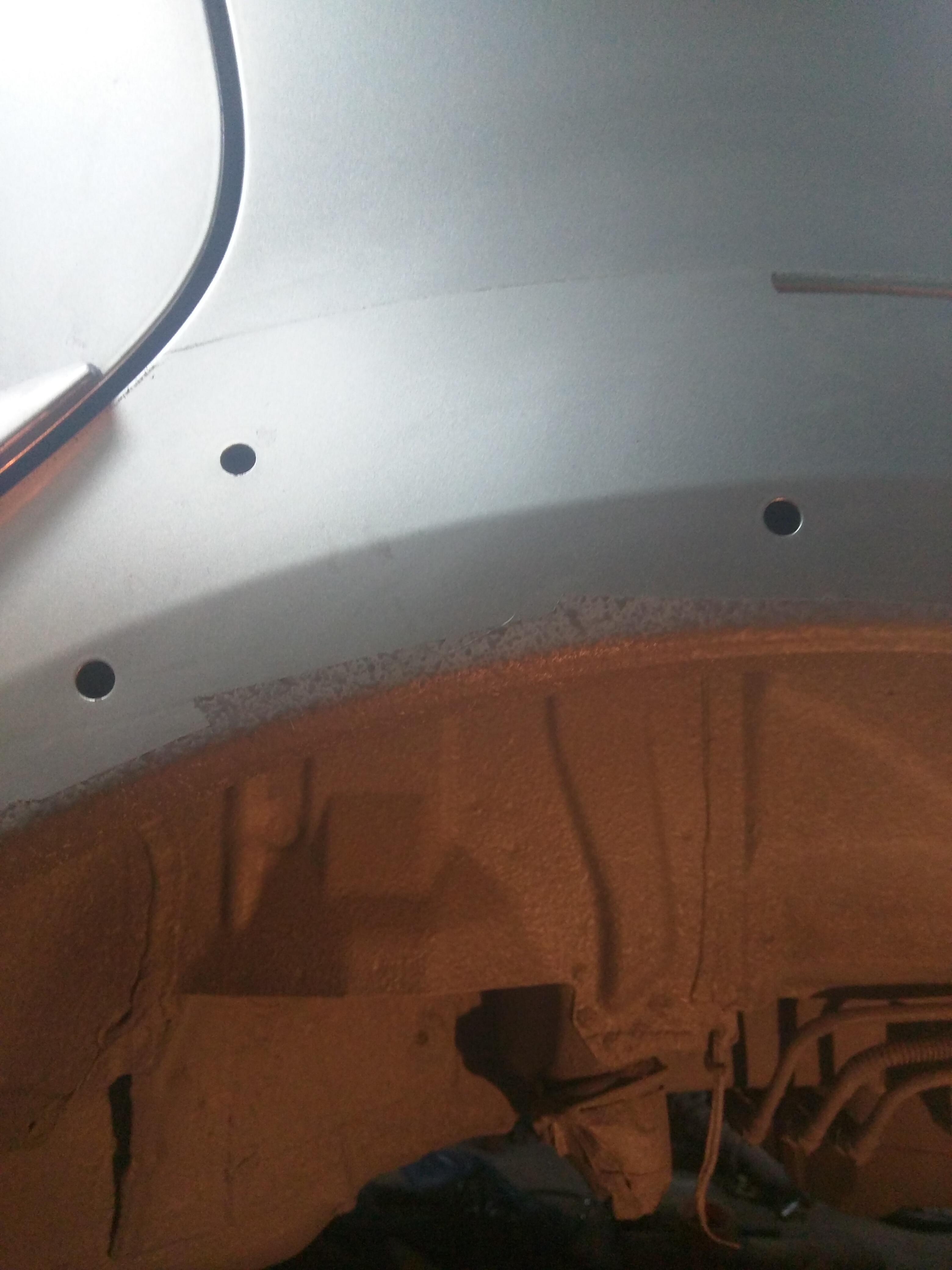

Използвахме три кутии с шегре, пистолет с тръба и компресор с максимално налягане,за да пръска във всички пролуки и трудно достъпни места.
IMG_20161127_170130.jpg [ 2.7 MiB | Прегледано 1979 пъти ]
По време на работа задължително с бояджийска маска!! Мирише много и се надрусваш за 5 минути. Ако попадне на кожата избършете ,защото изсъхне ли се маха с телена четка. (Аз съм минус кожата на половината лява ръка)
Избрах сив цвят,защото и заводското е сиво.
IMG_20161127_175111.jpg [ 2.41 MiB | Прегледано 1979 пъти ]
И след час работа и два нанесени слоя,ето и резултата:
IMG_20161127_191830.jpg [ 2.08 MiB | Прегледано 1979 пъти ]
IMG_20161127_191849.jpg [ 2.43 MiB | Прегледано 1979 пъти ]
Тук на веждата се вижда как стои на гранули и разликата с и без него (тук е само един слои,а отдолу са два) :
IMG_20161127_191836.jpg [ 1.86 MiB | Прегледано 1979 пъти ]

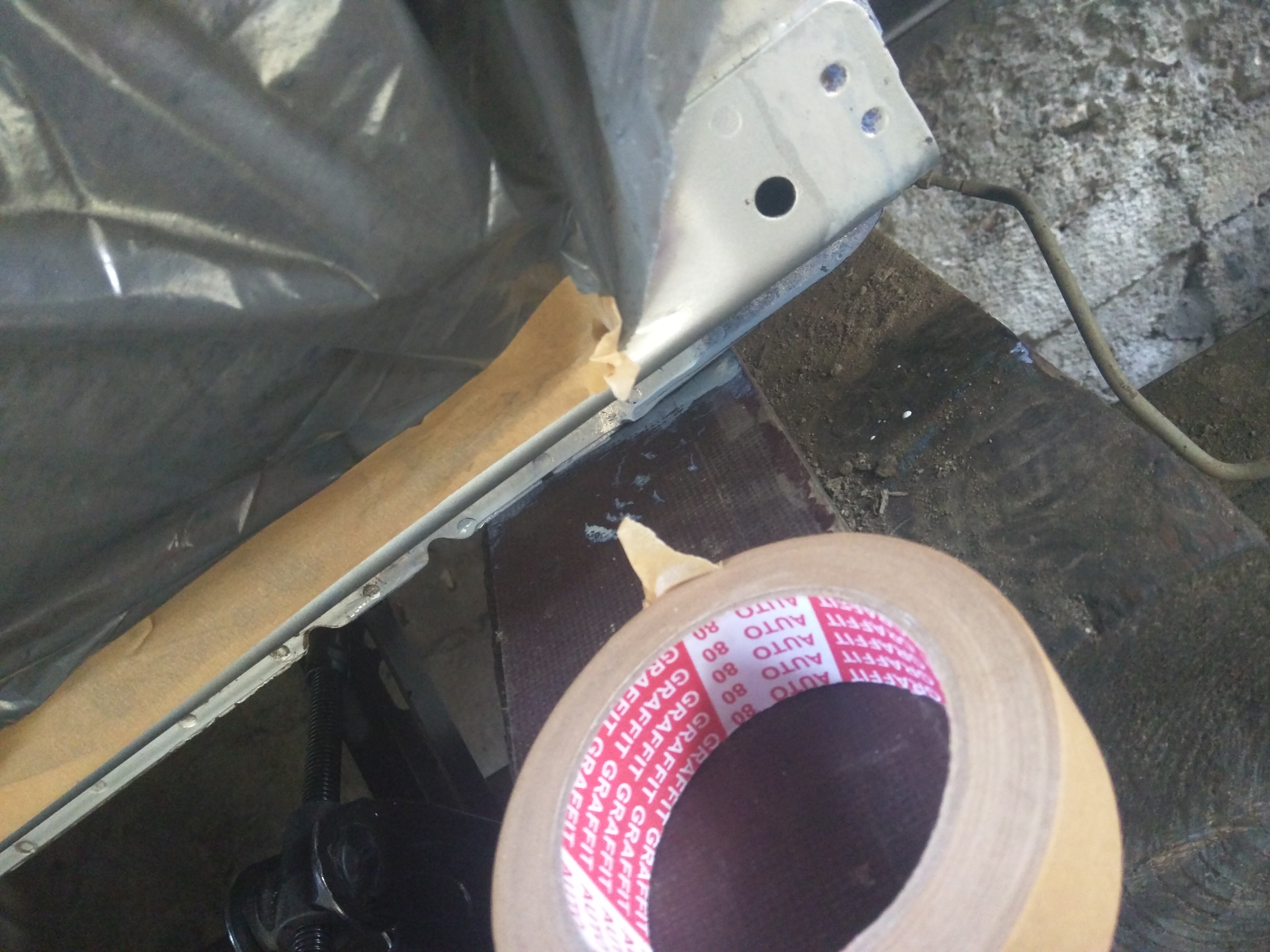

След свършване с шегрето веднага отлепяте найлона и тиксото от колата,преди да изсъхне. Изнесохме останалите части навън. Намазах тампоните и маншоните със силиконов спрей за уплътнения на врати, по препоръка на майстори:
IMG_20161127_153128.jpg [ 2.66 MiB | Прегледано 1969 пъти ]
Увихме с хартиено тиксо всички тампони и регулажни болтове и започна боядисването. Избрах черна боя на протекта 3в1. Беше ми препоръчана от съфорумец . Разрежда се само със специално направеният за нея разредител. С друг разредител се пресича!
IMG_20161127_150631.jpg [ 2.29 MiB | Прегледано 1969 пъти ]
IMG_20161127_153133.jpg [ 3.6 MiB | Прегледано 1969 пъти ]
И крайният резултат:
IMG_20161127_161407.jpg [ 3.96 MiB | Прегледано 1969 пъти ]
След това минах на гърнето. Тъй като долните гърнета ще се обшиват, останалото го боядисаха със спрей за камини издържащ на 600°.
IMG_20161127_145046.jpg [ 2.57 MiB | Прегледано 1969 пъти ]
Вчера беше намазано с ръждопреобразувател и днес три слоя от спрея. Резултатът беше повече от чудесен:
IMG_20161127_151020~2.jpg [ 2.67 MiB | Прегледано 1969 пъти ]
И тъй като ми остана цял един спрей минах дисковете , накладките и супортите (покриите буталата на супортите за да не се втвърди гумата) . Всичко три ръце.
IMG_20161127_163256.jpg [ 3.74 MiB | Прегледано 1969 пъти ]
