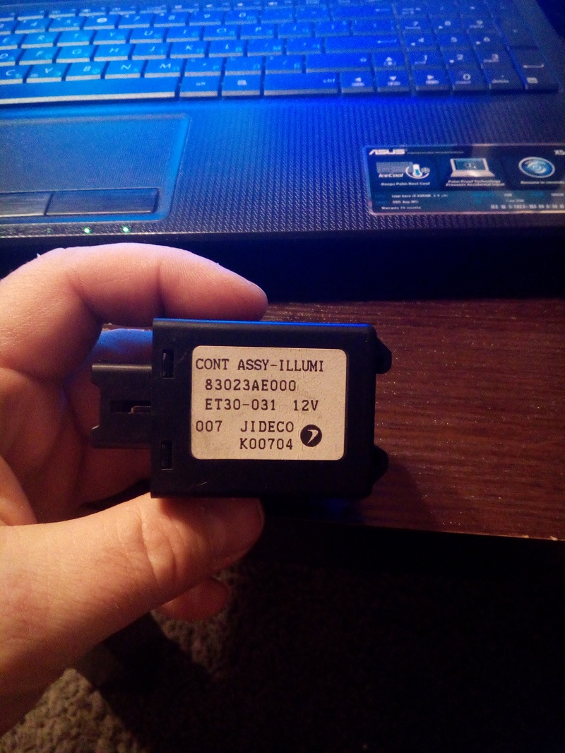

Намери се проблема ,изгорял модул .Проблема е дошъл от лампичката на бутон който включва фаровете за мъглата ,дала е на късо .Сещате се кой я сменил :D .Но защо не изгоряла тя или бушона не знам .Ще го нося да ми сменят изгорялата част вътре ,ако не ще търся втора ръка ,нов сигурно е скъп .Така ,че внимавайте със смяната на лампичките а не като мен :good:
ето го виновника
IMG_20170118_212045.jpg [ 324.43 KiB | Прегледано 249 пъти ]
