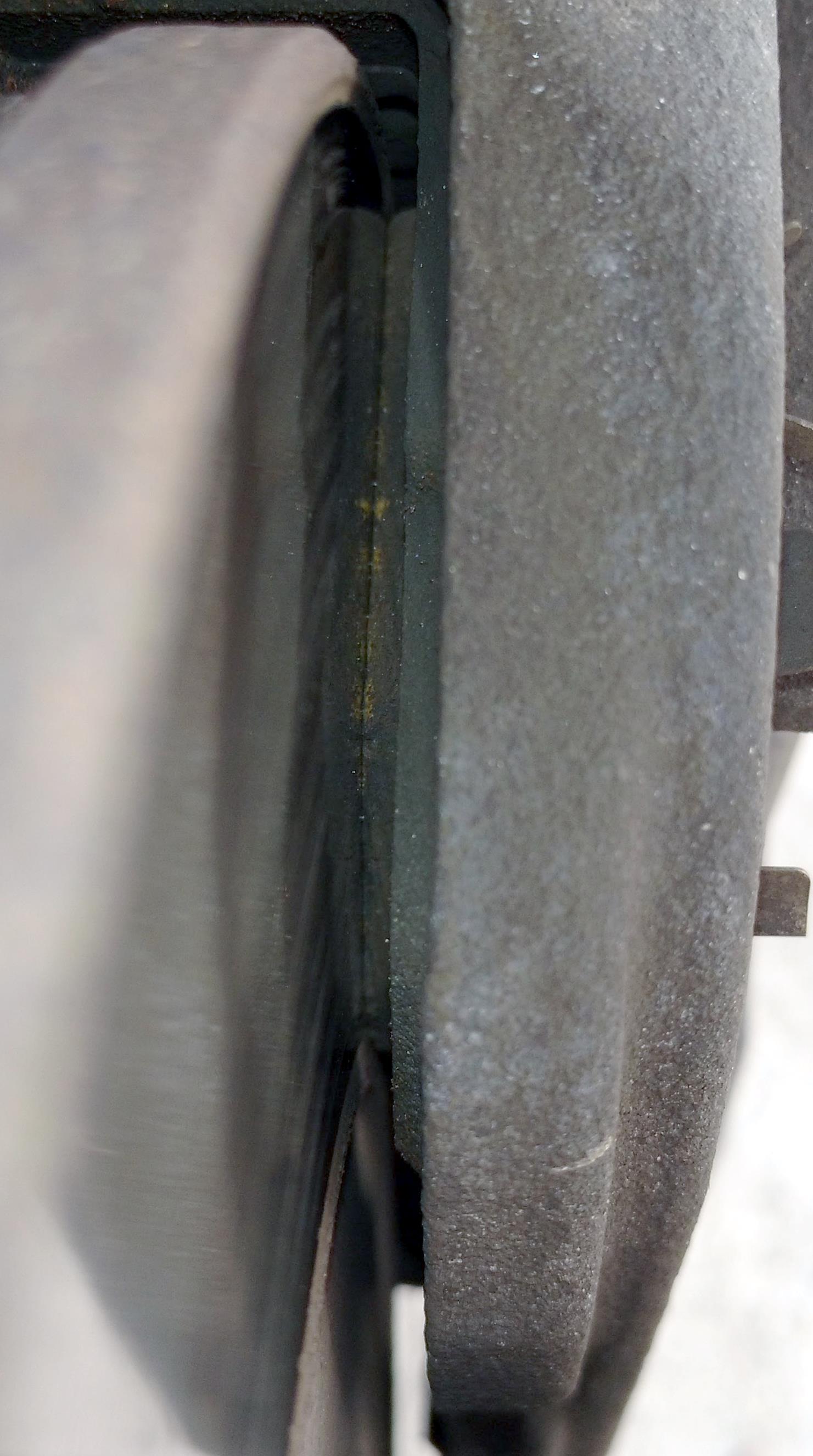

И от мен препоръка за АТЕ. Спират доста добре и на студено. Чува се тук там поскръцване, но доста рядко и обикновенно при слизане в подземни гаражи и тн. Справят се и при доста енергично планинско шофиране. Навъртял съм 15000 километра с дискове и накладки АТЕ. Диска има съвсем лек ръб а накладките имат малко над 1мм. Ето как изглеждат:
ATE.brakes.15k.Subaru.Outback.2.crop.jpg [ 304.76 KiB | Прегледано 8901 пъти ]
Наиграх се със спортни накладки и невъзможността им да спират на студено и от там концентрично прегряване и кривене на пак супер скъпи спортни мега сплави (disk alloy) дискове. Много пари и време на вятъра. Ако не караш на писта няма да сбъркаш с АТЕ.

[quote="Crowd_Control"]И от мен препоръка за АТЕ. Спират доста добре и на студено. Чува се тук там поскръцване, но доста рядко и обикновенно при слизане в подземни гаражи и тн. Справят се и при доста енергично планинско шофиране. Навъртял съм 15000 километра с дискове и накладки АТЕ. Диска има съвсем лек ръб а накладките имат малко над 1мм. Ето как изглеждат:
Колега,като гледам щом за 15000 са ти останали само 1мм значи и с АТЕ няма да се изкара кой знае колко. Чудно как някои карат по 50/60000 с едни накладки.
