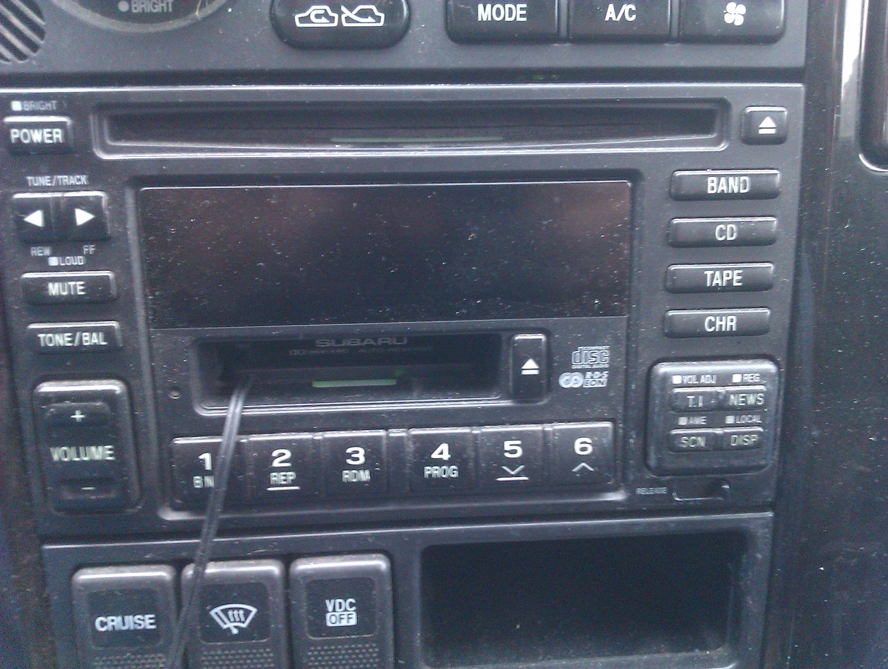

Кoлата е Outback 2003 H6 B12. Имам проблем с радиото. По някаква причина бутоните вече не сработват, дисплея не свети. Самото радио си работи но не може да се спира/сменя/усилва и намалява понеже не работят копчетата. Искам или да го ремонтирам или да го сменя с ново. Затова имам 3 въпроса:

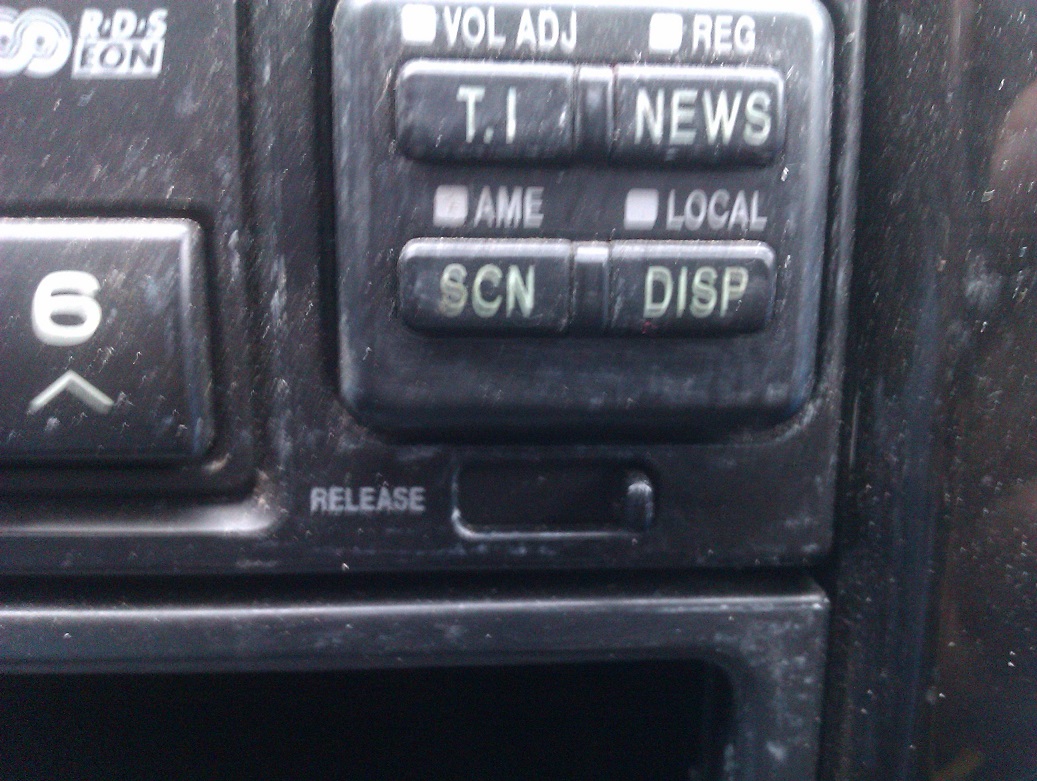

1. Самото радио долу в ляво има нещо като лостче на което пише RELEASE. Предполагам е за да се откача панела? Не намерих нищо по user manual. Самото лостче изглежда е заклинило, защото не можах да го помръдва в никаква посока. Изглежда че трябва да се бутне от дясно наляво но не става. Бутах, дърпах, натисках и не мърда. Някой знае ли дали панела се сваля и как се борави с това копче?
2. Ако знаете сервиз в София, по възможност в западната част моля дайте координати.
3. Препоръчайте модел и марка да заменя сегашното неработещо радио. Някъде бях чел по форума че са нестандартни и повечето модели не влизат.
Поздрави и лек ден.

Лостчето се плъзга наляво, с което се освобождава само малкото панелче с четирите бутона над лостчето. Пробвай да натиснеш панелчето навътре леко.
Пасват всички модели 2DIN устройства, които имат сваляща се лайсна (например този, лайсната е около панела). Има такива, които са с "разпънати" панели или несваляща се лайсна - те не стават.
