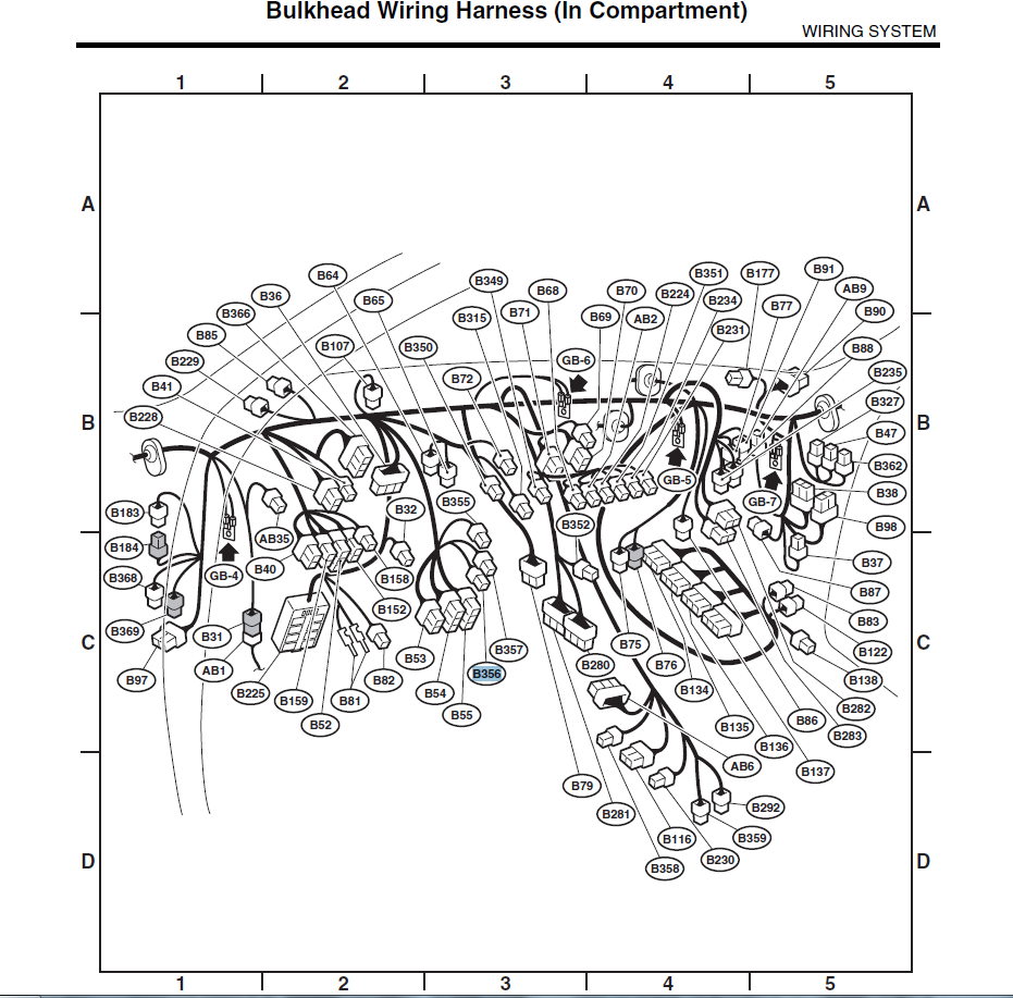

Здравейте, опитвам се да намеря релето за задната светлина, тъй като не ми работи. По схемата, която гледам не мога да се ориентирам къде да го търся. Ето къде би трябвало да е:
relays.PNG [ 202.39 KiB | Прегледано 353 пъти ]
Въпросното реле е B356, но единственото което успях да намеря от тази схема е B225 (табло с 8бр еднакви на цвят релета), което се намира в краката на шофьора от ляво. Някой може ли да помогне ?

Най-малко вероятно е да е от релето. По скоро е прекъснат кабела в гумения маншон на петата врата или датчика на скоростната кутия е прецакан или буксата е откачена. Предполага се, че крушката е проверена. В двигателния отсек има букса, на която лесно ще замериш и ще разбереш дали датчките не е прецакан.

Знам, че е трудно за вярване реле да се прецака, но съм 99% сигурен, че е в него проблема, защото:
1. Лампата "спорт" мига постоянно, след като прочетох грешките на компютър получих код P0957 - Backup Light Relay Circuit Low.
2. Два дена преди това, лампата за задната светеше постоянно, независимо дали колата работи или не или дали съм на задна или паркинг.
3. Проверих бушона (N:18) преди релето и е здрав.
4. Почти съм сигурен, че аз съм го убил, защото правих разни подобрения по колата наскоро.
Благодаря все пак за съветите.

Някъде над дясното коляно.
