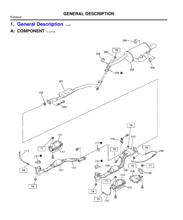

H4:
exhaus_h4.png [ 76.49 KiB | Прегледано 515 пъти ]

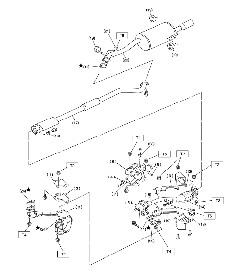

H6:
exhaus_h6.png [ 89.43 KiB | Прегледано 515 пъти ]

Няма да станат тия,фи то на тръбите е различно и самото гърне също има разлика.Искай някъде да ти го направят.

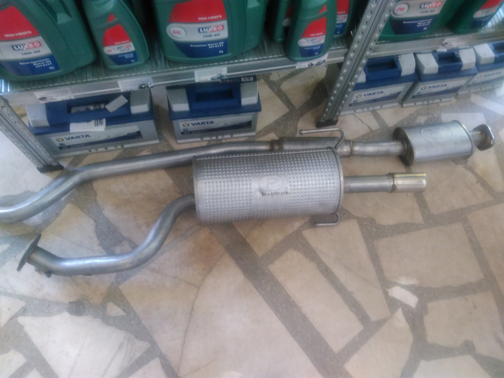

Ъпдейт:единствения вариант който намерих на БГ пазара е :
http://www.polmostrow.pl/katalog-osobow ... u=fromMenu
Сутринта го поръчах в едно малко магазинче в Монтана и пристигна следобед.
aspusi_s.jpg [ 242.62 KiB | Прегледано 396 пъти ]
Нее най-качествената изработка .. отделно мерихме тръбите - 50mm , оригиналните са 60 :(
Със сигурност нее добре , но нямам избор и ще ги слагам.
