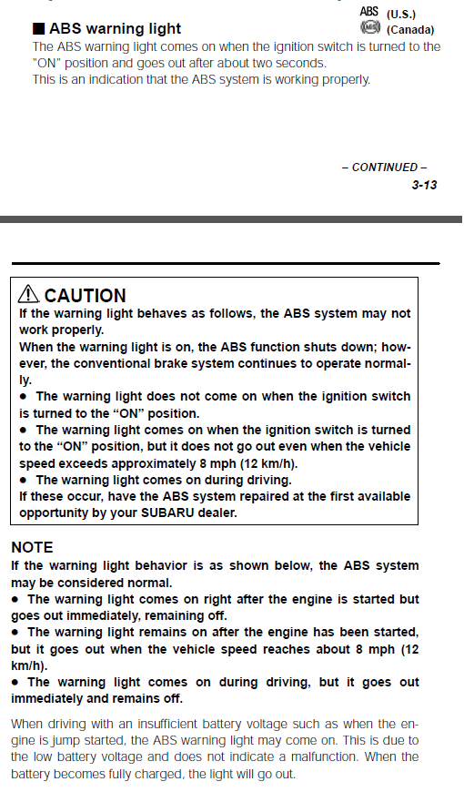

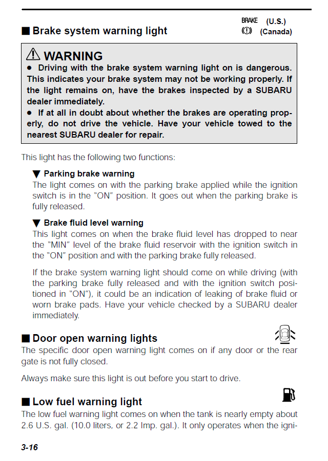

Здравей,
Ето малко от Manuala:
abs.png [ 61.73 KiB | Прегледано 547 пъти ]
Break.png [ 93.09 KiB | Прегледано 547 пъти ]

Колега, датчика на ръчната спирачка е ключе към маса. Малко вероятно е да се повреди.
Щом ти гаснат дневните, значи работи. Провери нивото на спирачната течност и след това крушките на стоповете,
дали са здрави т.е. дали и двата стопа ти светят. Ако не нищо от това пиши...

И круз контрола и ABS-а светят, защото свети лампата за ръчната. Като се отстрани тази причина, всичко ще изгасне.
